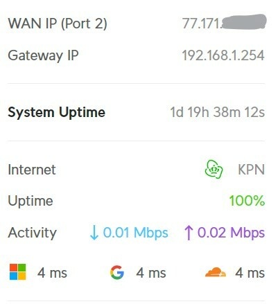

Iemand de UXG-Lite al werkende op KPN (incl iptv) ?
Ik heb het werken icm TV+. Heb wel apart vlan voor IPTV, maar niet het script op de UXG uitgevoerd.Tortelli schreef op vrijdag 24 november 2023 @ 19:45:
TV werkt goed, alleen zappen is erg traag. Eenmaal op ze zender werkt het goed.
Hoe heb je het ingesteld? kan je dat eens als screenshot toevoegenE.Dijkie schreef op zaterdag 25 november 2023 @ 09:42:
Wat is erg traag?
Na 2 seconden beeld is vrij normaal met de TV+ box.
Kan je bij deze nu wel je wan ip zien in de software? dit kon namelijk bij de USG3 niet ivm dubbele vlan.
Heb de standaard KPN instellingen voor vlan6 gebruikt. Heb niets gedaan met vlan4 aan de WAN zijde. Hij herkent KPN ook als provider. Zappen tussen zenders duurt ca 6 secondenmgiebels schreef op zaterdag 25 november 2023 @ 10:37:
Wat is erg traag?
:strip_exif()/f/image/x0DDg5sPTH3SUlIAlEWQusco.jpg?f=fotoalbum_large)

Ik heb internet en TV wel werkend gekregen met de UXG lite.
Echter is het zappen tussen zenders enorm langzaam.
Ik heb een config ook geprobeerd voor Unifi OS van fabianishere alleen het zappen blijft traag.
Het is net of hij de IGMPProxy niet wil starten.

Krijg alleen IPTV nog niet werkende. Wat gaat er fout?![]()
