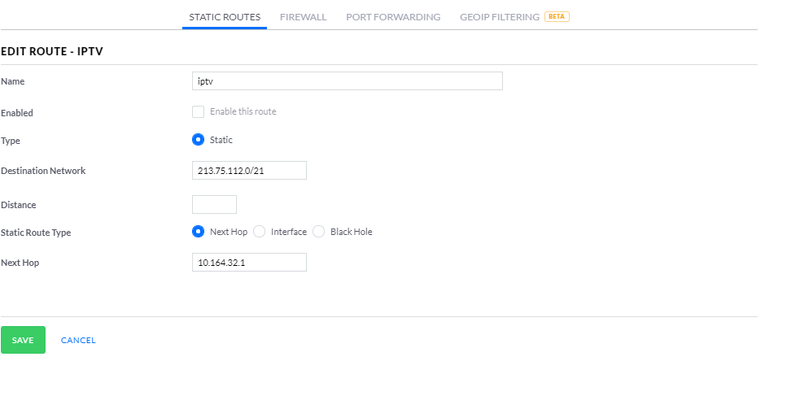

kariem112 schreef op zaterdag 11 juli 2020 @ 09:55:
Verder geen aanpassingen of next hop scripts?
Nee die voer je in de controller als static route. Dat plaatje is alleen in de TS verdwenen. Credits plaatje @xbeam
Afbeeldingslocatie: https://tweakers.net/i/WyJLDTeuDJzzgp3a_3jGfLcZtFQ=/800x/filters:strip_exif()/f/image/5g3SxcYgDJyXL2LW4Z5B3uhC.png?f=fotoalbum_large

@Old-Tweaker
is deze wel voor de USG ?
ben best een newby in dit hele gebeuren en probeer de json te begrijpen zover ik het in me hoofd kan krijgen.
maar als ik naar lijn 4 kijk zie ik "eth2": staan dacht bij de usg dat je eth0 alleen hebt en eth1 is volgens mij de wan2 poort ?
Dan lijn 87 zie ik staan "eth2.4": ?
Oh dit is geen aanval of kritiek alleen zodat ik de json file iets meer begrijp.
met dank is in ieder geval groot voor het delen van de kennis en de json file. _/-\o_
zie ook net je screenshot,
moet die niet op enabled staan ?
[ Voor 6% gewijzigd door TRaSH op 11-07-2020 10:28 . Reden: reactie op de screenshot ]

  • kariem112
Old-Tweaker schreef op zaterdag 11 juli 2020 @ 10:00:
Thanks, ik ga nog eens opnieuw beginnen. :P

En heb die settings van de screenshot gevolgd.
En de 2 bestanden(setroutes.sh en dhcpv6.sh) die ik volgens de coolhva guide moest plaatsen verwijderd.
Geen idee of het nodig is/was.
zelf heb ik fastleave volgens mij nog wel aan via de config.properties fil.
Zou alleen wel willen weten of die screenshot op enabled moet staan.
En waar het ipnummer op gebaseerd is wat daar in staat.
Afbeeldingslocatie: http://my.jetscreenshot.com/13737/m_20200711-pyzx-22kb.png

  • kariem112
TRaSH schreef op zaterdag 11 juli 2020 @ 13:01:
  "interfaces": {
    "ethernet": {
thanks! ga ik deze even testen. De regel moet volgens mij aanstaan. Het adres kun je vinden door in te loggen op je USG en dit commando uit te voeren:
show dhcp client leases interface eth0.4 (voor een usg3)
  • TRaSH
  • Laatst online: 22-11 21:30
TRaSH
koffie ?
Afbeeldingslocatie: http://my.jetscreenshot.com/13737/m_20200711-3bp4-8kb.png
neem aan dat ik dan deze moet invullen bij mij
I think I'm afraid to be happy whenever I get to happy, something bad always happen.
  • kariem112
TRaSH schreef op zaterdag 11 juli 2020 @ 13:34:
Ja, die moet je hebben inderdaad.

  • Old-Tweaker
  • Registratie: Augustus 2019
  • Laatst online: 26-06 11:26
TRaSH schreef op zaterdag 11 juli 2020 @ 10:25:
@Old-Tweaker
Deze is voor de USG4 Pro. Voor de USG3 heb ik hem ook en die heeft bij mij maanden goed gedraaid.

  • Old-Tweaker
kariem112 schreef op zaterdag 11 juli 2020 @ 18:36:
Ja, herstarten inderdaad gedaan... Wan2 nog niet uitgeschakeld, ga dat even testen :)
Static route staat inderdaad goed :P
Met WAN2 ingeschakeld bleef hij bij mij freezen Toen ik hem had uitgeschakeld niet meer
  • TRaSH
TRaSH
koffie ?
@Old-Tweaker
            "address": "10.233.152.1/21"
dat is de ip die ik krijg via
die je ook eigenlijk in je webgui in statics routes hebt gedaan ?
Afbeeldingslocatie: http://my.jetscreenshot.com/13737/m_20200711-9gob-28kb.png
Heb de jouwe en degene geprobeerd die ik krijg als ik die command uitvoer,
maar met beide start de IPTV box niet op.
Terug gezet naar 213.75.112.0/21 en toen starte hij weer op.

  • Old-Tweaker
[quote]TRaSH schreef op zaterdag 11 juli 2020 @ 20:35:
@Old-Tweaker
Het moet: "router" zijn en niet "ip address" en die moet jij bij "Next Hop" invullen bij de GUI

  • TRaSH
TRaSH
koffie ?
Old-Tweaker schreef op zaterdag 11 juli 2020 @ 23:59:
@Old-Tweaker
Ja dat was deze bij mij
xbeam schreef op zondag 12 juli 2020 @ 07:50:
@TRaSH Als je de static in de GUI invult moet je niet vergeten hem weg te halen in USG3 json,
okay dus uit de gui verwijderen en alleen daar in de json laten.
enigste wat ik dus apart vind is dat de meeste json files daar een 212.xxx ip range hebben
  • xbeam
xbeam
Nee of jullie moeten buren zijn 😀
Deze verschild per gebied en daardoor voor iedereen anders. het is alleen niet duidelijk of dat verschil per straat, wijk,dorp, stad, gemeente gaat.
Daarnaast staan er wat foutjes in je json.
En waarom probeer je op vlan 4 een MTU size van 1500 te gebruiken?
En heb je een kleine USG of een USG pro?
Want je hebt namelijk type specifieke instellingen van beide in json staan.
TRaSH schreef op zondag 12 juli 2020 @ 09:32:
Nee verwijderen uit de json en in de GUI gebruiken. Deze keuze mogelijkheden heb je volgens specificaties van ubnt helemaal niet.
Het is heel simpel alles wat je in de json zet kan je niet meer gebruiken in de GUI, doe je dat than toch dan crasht je USG hij iedere gerelateerde wijziging.
De specificatie van Ubnt is ook heel duidelijk namelijk; alles wat je in de controller kan instellen mag niet gedaan woorden in de JSON.
Volgens mij haal je het destination network en next hop door elkaar.
[ Voor 39% gewijzigd door xbeam op 12-07-2020 10:50 ]
Lesdictische is mijn hash#

Nexhop in de json is correct, heb hem handmatig als regel aangemaakt en weer uit gezet om te testen. WAN 2 staat uit...

xbeam schreef op zondag 12 juli 2020 @ 10:20:
Deze screenshot is van mijn output als ik die in type,
Ik heb een USG3P geen PRO.
Ik heb de static routes ingevuld na aanleiding van een eerdere post alleen met mijn gegevens zeg maar.
en daar stond volgens mij ook een route in.
screenshot van hier en de json van hier aangepast voor de USG3P.
en in die json staat op lijn 131 ook "address": "213.75.112.0/21" zoals ik die bij coolhva zie.
Verder ben ik echt een totale noob wat betreft die json en probeer het langzaam te leren en te begrijpen,
ik wil gewoon op de USG3P TV werkend krijgen zoals velen.
De redenen dat ik die MTU naar 1500 veranderd heb is omdat ik KPN heb en en in de coolhva json staat op regel 95 de MTU 1500 op die locatie als ik het goed heb.
Maar begrijp dus dat ik niet in me GUI van de USG3P de static router zelf moet invullen.
En dan de json van hier moet gebruiken.
en op regel 131 de volgende regel
Afbeeldingslocatie: http://my.jetscreenshot.com/13737/m_20200712-xvyl-11kb.png
moet aanpassen naar wat ik krijg als output, als ik
in type en wat ik krijg als router ?
Afbeeldingslocatie: http://my.jetscreenshot.com/13737/m_20200712-wdx6-6kb.png
Dan zou mijn json als volgt worden ?

@xbeam
kan jij mij misschien uitleggen waarom bij de USG4 op regel 131 het volgende staat
en bij de USG3 op regel 131 het volgende staat.
En waar haal ik/jij dat ip nummer vandaan ?
de 213.75.112.0/21 begrijp ik soort van aangezien die ook in de TS staat beschreven als Static route
maar die 10.233.152.1/21 kan ik nergens terug vinden of is het een tik fout ?
ik zie dat je mijn screenshot gebruikt hebt voor het achterhalen van de router ip als je
doet.
wil je dat ik voor GUI ook een screenshot maak met het zelfde ip die je dan kan gebruiken zodat het voo beginnende gebruikers wat duidelijker is (zoals voor mij ;) )
En moet je de router na provisioning nog rebooten ?
of is dat niet nodig ?
of als ik switch van iemand anders zijn json naar jouwes ?
[ Voor 3% gewijzigd door TRaSH op 13-07-2020 11:10 . Reden: extra vraag ]

okay dus jouw json,
en dan moet ik wel die static route in de USG3 zetten
zoals hier onder.
(nieuwe screenshot zodat je die kan gebruiken in de TS misschien zodat de IP nummers matchen.)
zeg maar als je hem in het wit wilt.
Afbeeldingslocatie: http://my.jetscreenshot.com/13737/m_20200713-c3jk-20kb.png

kariem112 schreef op zondag 19 juli 2020 @ 15:22:
toevallig al een fix gevonden? :)
Eigenlijk geen antwoord/reactie opgehad om eerlijk te zijn.
Maar aangezien we het allemaal onbetaald en in vrije tijd doen wil ik hem niet continue mee lastig vallen.
Dus ik wil hem niet steeds lastig vallen ermee,
en had hoer ook weinig reacties van hem gezien dus hij zal het wel druk hebben of vakantie.
Had ook ergens een optie gevonden om hem apart op de WAN2/LAN2 van de USG te laten draaien maar om 1 van redenen blijft de IPTV kastje dan hangen op 85%.
Zit wel internet op aangezien als ik mijn laptop er bekabeld op aansluit heeft hij gewoon internet.
Vraag me af of je eigenlijk wel een json hoeft te gebruiken als je dat doen.
De persoon die dat voorstelde had wel een aangepaste json van coolhva en een install.unf die ik dan kan inladen na een reset van mijn USG maar dan moet ik mijn hele netwerk opnieuw installeren en heb een aantal devices op een vast IP gezet ism de MAC adres.
Had liever gewoon alleen de veranderingen gezien die hij had gedaan.
de screenshots die hij geplaatst werkte bij mij in ieder geval niet.
ik zal wel weer pech hebben dat het bij iedereen gewoon werkt behalve bij mij en bij jouw als ik het zo hoor. |:(

welke json file gebruik je ?
die van coolhva heeft cloudflare dns er in staan en dat schijnt dus een probleem te zijn.
als je die verwijderd en een andere gebruikt heb je er geen last van

TRaSH schreef op zondag 19 juli 2020 @ 19:18:
We kunnen samen wel even naar je netwerk kijken, en wat zaken proberen als je dat wat lijkt.
En “mijn DNS servers” zijn IPv6, en de IPTV kastjes gebruiken de IPv4 adressen die je zelf hebt ingesteld😎

Ik zie niets wat mij direct op een afwijkende configuratie wijst. Hoe heb je de statische route naar het vlan 4 gateway adres ingeregeld? Wat zie je met show ip route ?
  • stormfly
stormfly
stormfly schreef op maandag 20 juli 2020 @ 13:19:
@TRaSH heb jij hetzelfde als hieronder? Zelfs met de routes bevriest het beeld?
Zou de provider iets veranderd hebben?
Misschien goed om een wireshare trace mee te laten lopen
sudo tcpdump -i eth0 -w /home/username
Dan het exacte moment van haperen in de trace bekijken.
Jullie hebben de tv STB in de pihole als unfiltered cliënt opgevoerd?
[ Voor 22% gewijzigd door stormfly op 20-07-2020 13:24 ]

rehman@Thuis:~$ show ip route
Codes: K - kernel, C - connected, S - static, R - RIP, B - BGP
O - OSPF, IA - OSPF inter area
N1 - OSPF NSSA external type 1, N2 - OSPF NSSA external type 2
E1 - OSPF external type 1, E2 - OSPF external type 2
> - selected route, * - FIB route, p - stale info
IP Route Table for VRF "default"
K *> 0.0.0.0/0 [0/0] via pppoe0
C *> 10.174.212.0/22 is directly connected, eth0.4
C *> 86.85.247.15/32 is directly connected, pppoe0
C *> 127.0.0.0/8 is directly connected, lo
C *> 192.168.2.0/24 is directly connected, switch0
C *> 195.190.228.24/32 is directly connected, pppoe0
K *> 213.75.112.0/21 [0/0] via 10.174.212.1, eth0.4
C    *> 10.204.48.0/22 is directly connected, eth10.4
C    *> 86.85.49.205/32 is directly connected, pppoe0
C    *> 192.168.20.0/24 is directly connected, switch0.20
C    *> 192.168.30.0/24 is directly connected, switch0.30
C    *> 192.168.40.0/24 is directly connected, switch0.40
C    *> 192.168.50.0/24 is directly connected, switch0.50
C    *> 192.168.120.0/24 is directly connected, eth11.120
C    *> 192.168.130.0/24 is directly connected, eth11.130
C    *> 192.168.140.0/24 is directly connected, eth11.140
C    *> 192.168.150.0/24 is directly connected, eth11.150
C    *> 195.190.228.100/32 is directly connected, pppoe0
S    *> 213.75.112.0/21 [1/0] via 10.220.48.1 (recursive is directly connected, pppoe0) )
24
25
Interfaces:
Interface    IP Address                        S/L  Description
eth0         -                                 u/u  eth0 Server
eth1         -                                 u/u
eth2         -                                 u/D
eth3         -                                 u/D  eth3 TV
eth4         -                                 u/u  eth4 radio
eth5         -                                 u/u  eth5 PC Joep
eth6         -                                 u/u  eth6 PC Joep USB (outlet
                                                    links)
eth7         -                                 u/D
eth8         192.168.1.8/24                    A/D
eth9         -                                 A/D  eth9 - trapkast extra
eth10        -                                 u/u  eth10 - FTTH
eth10.4      10.204.49.26/22                   u/u  eth10.4 - IPTV
eth10.6      -                                 u/u  eth10.6 - Internet
eth11        -                                 u/u  ETH 11 - WIFI Uplink
eth11.120    192.168.120.1/24                  u/u  WiFi - LAN
eth11.130    192.168.130.1/24                  u/u  WiFi - IOT
eth11.140    192.168.140.1/24                  u/u  WiFi - Test
eth11.150    192.168.150.1/24                  u/u  WiFI - Guest
lo           127.0.0.1/8                       u/u
             ::1/128
pppoe0       WAN-ADRES                      u/u
Dit lijkt mij goed?
(eth10 is mijn WAN uplink (met SFP :))

3DDude schreef op dinsdag 21 juli 2020 @ 16:48:
24
25
Interfaces:
eth1         -                                 u/u
eth2         -                                 u/D
eth3         -                                 u/D  eth3 TV
                                                    links)
eth7         -                                 u/D
lo           127.0.0.1/8                       u/u
             ::1/128
Dit lijkt mij goed?
toor@ubnt:~$ show dhcp client leases interface eth10.4
interface  : eth10.4
ip address : 10.204.49.26       [Active]
subnet mask: 255.255.252.0
router     : 10.204.48.1
dhcp server: 10.204.48.1
lease time : 84149
last update: Tue Jul 21 10:56:43 UTC 2020
expiry     : Wed Jul 22 10:19:11 UTC 2020
reason     : RENEW
daar zit je probleem, je nexthop is niet goed, daarom gebruik ik in mijn setup ook de DHCP extensions zodat er een kernel route wordt aangemaakt naar de juist next hop adres.

vaag want deze next-hop heeft dus wel gewerkt.. :)
Thanks cool, ik ga m wijzigen _/-\o_
zag later pas dat het, 2e octet gewijzigd is.. want als je die andere uitrekent kom je ook op een 48.0 als netid dus ik dacht dat zal wel goed wezen XD
Hmm er is geen manier om een interface als next hop op te geven.
Alleen ipv4 address
toor@ubnt# delete protocols static route 213.75.112.0/21 next-hop 10.220.48.1
[edit]
toor@ubnt# set protocols static route 213.75.112.0/21 next-hop 10.204.48.1
[edit]

3DDude schreef op dinsdag 21 juli 2020 @ 21:17:
Alleen ipv4 address
[edit]
[edit]
Heb je mijn guide gelezen? Als je mijn stappenplan volgt dan zou het allemaal automagisch moeten werken: https://coolhva.github.io...teway-kpn-ftth-iptv-ipv6/
Alleen ipv4 address
[edit]
[edit]
Je kan ook een interface opgegeven. Maar heb geen idee of het dan werkt :P
 set protocols static interface-route XX next-hop-interface XX
  • 3DDude
  • Laatst online: 09:53
3DDude
I void warranty's
Verwijderd schreef op dinsdag 21 juli 2020 @ 22:10:
Ah andere syntax, ik zat al te vraagtekenen voor het command maar dat was na het 'route woord' :P
#word dan dus
set protocols static interface-route 213.75.112.0/21  next-hop-interface eth10.4
delete protocols static route 213.75.112.0/21 next-hop 10.204.48.1
in mijn geval krijg ik:
Must add either a next-hop or blackhole for route 213.75.112.0/21
dus maar exit discard gedaan..
[ Voor 7% gewijzigd door 3DDude op 21-07-2020 22:48 ]
Be nice, You Assholes :)
3DDude schreef op dinsdag 21 juli 2020 @ 22:45:
#word dan dus
Misschien eerst de oude verwijderen? Ik heb het wel een succesvol gebruikt voor andere routeringen.

Zojuist gedowngrade naar 4.4.50.5272448 en de tv werkt weer.
Nieuwe FW is ook verwijderd van de Unifi site
Wat voor een bug? Bij mij werkt alles prima met de 4.4.51.xxx firmware.
1926, 135m2, Quatt v2, ATAG i28ec, Honeywell T6, radiators+vvw, 2800wp growatt, a++ energielabel, speedcomfort met zigbee plugs, uitgebreide Home Assistant setup
  • F-Tim
  • Laatst online: 09-11 20:49
jappo schreef op dinsdag 28 juli 2020 @ 08:58:
Hier komt de IGMP proxy niet online op 4.4.51 (met KPN FTTH config), waardoor de tv dus constant vastloopt. En als ik dan "restart igmp-proxy" via SSH uitvoer, dan krijg ik de melding "No IGMP Proxy configured" (o.i.d.)
Wanna play?
  • kariem112
F-Tim schreef op dinsdag 28 juli 2020 @ 09:23:
Ik ga dat straks gelijk even testen. Heb ook maar even een usg3 besteld, dan kan ik wat makkelijker testen....
  • rjhilbrink
  • Laatst online: 26-11 11:59
F-Tim schreef op dinsdag 28 juli 2020 @ 00:49:
Welke firmware draai je op je USG? Ik had auto firmware update aanstaan, en heb sinds een paar dagen 4.4.51.5287926 binnen gekregen... helaas zit daar een bug in de IGMP-Proxy in.
Ik draai 51 al sinds d3ze is uitgekomen. En totaal geen igmp proxy problemen. Er is ook geen aanpassing geweest in de igmp proxy tussen 50 en 51 alleen een radius en security patch voor ppoe. Dat laatste zal een probleem kunnen zijn voor de KPN gebruikers. Verder is de versie ook niet terug getrokken en nog steeds te downloaden.
PV: Panasonic HIT Kuro/SolarEdge HD Wave 4.225 kWp verdeeld over 2600 Zuid Oost en 1625 Noord West
  • F-Tim
rjhilbrink schreef op dinsdag 28 juli 2020 @ 16:51:
Vreemd... maar toch ben ik niet de enige, zie ook hier op GitHub.
Had het artikel op de frontpage in de gaten gehouden, nadat het gefixt was door KPN zelfs nog even het KPN modem aangesloten zodat ik het tv kastje kon updaten met het KPN modem, had hem tussendoor uitgetrokken, zou zogenaamd niet mogen blabla... maar wat ik gister tot +/- 23:00 ook deed met de CLI of middels "Forceer provisioning" via de controller... niets werkte.
Na de downgrade nergens last van (via de app, URL van Unifi geplakt), en de tv die al was vastgelopen op 4.4.51, begon spontaan weer te draaien op 4.4.50 (zonder dat ik naar een andere zender zapte!).
Ironisch genoeg stond gister op de Unifi download site géén 4.4.51 meer, nu dus weer wel... wilde al aangeven dat ze deze versie hadden weggehaald, maar die vlieger gaat niet op

    "interfaces": {
        "ethernet": {
            "eth2": {
                "dhcp-options": {
                    "default-route": "no-update",
                    "default-route-distance": "1",
                    "name-server": "no-update"
                "description": "WAN",
                "vif": {
                    "4": {
                        "address": [
                            "dhcp"
                        "description": "IPTV",
                        "dhcp-options": {
                            "client-option": [
                                "send vendor-class-identifier "IPTV_RG";",
                                "request subnet-mask, routers, rfc3442-classless-static-routes;"
                            "default-route-distance": "210",
                        "ip": {
                            "source-validation": "loose"
                        "mtu": "1500"
                    "6": {
                        "firewall": {
                            "in": {
                                "ipv6-name": "WANv6_IN",
                                "name": "WAN_IN"
                            "local": {
                                "ipv6-name": "WANv6_LOCAL",
                                "name": "WAN_LOCAL"
                            "out": {
                                "ipv6-name": "WANv6_OUT",
                                "name": "WAN_OUT"
                        "pppoe": {
                            "2": {
                                "default-route": "auto",
                                "firewall": {
                                    "in": {
                                        "name": "WAN_IN"
                                    "local": {
                                        "name": "WAN_LOCAL"
                                    "out": {
                                        "name": "WAN_OUT"
                                "ipv6": {
                                    "address": {
                                        "autoconf": "''"
                                    "dup-addr-detect-transmits": "1",
                                    "enable": "''"
                                "mtu": "1500",
                                "name-server": "auto",
                                "password": "kpn",
                                "user-id": "kpn"
            "eth0": {
                "description": "LAN",
                "ipv6": {
                    "address": {
                        "autoconf": "''"
                    "router-advert": {
                        "cur-hop-limit": "64",
                        "link-mtu": "0",
                        "managed-flag": "true",
                        "max-interval": "600",
                        "name-server": [
                            "2606:4700:4700::1111",
                            "2606:4700:4700::1001"
                        "other-config-flag": "false",
                        "prefix": {
                            "::/64": {
                                "autonomous-flag": "true",
                                "on-link-flag": "true",
                                "valid-lifetime": "2592000"
                        "radvd-options": "RDNSS 2606:4700:4700::1111 2606:4700:4700::1001 {};",
                        "reachable-time": "0",
                        "retrans-timer": "0",
                        "send-advert": "true"
    "protocols": {
        "igmp-proxy": {
            "interface": {
                "eth2.4": {
                    "alt-subnet": [
                        "0.0.0.0/0"
                    "role": "upstream",
                    "threshold": "1"
                "eth0.400": {
                    "alt-subnet": [
                        "0.0.0.0/0"
                    "role": "downstream",
                    "threshold": "1"
                "eth0": {
                    "role": "disabled",
                    "threshold": "1"
                "eth0.20": {
                    "role": "disabled",
                    "threshold": "1"
                "eth0.30": {
                    "role": "disabled",
                    "threshold": "1"
                "eth0.40": {
                    "role": "disabled",
                    "threshold": "1"
                "eth0.50": {
                    "role": "disabled",
                    "threshold": "1"
        "static": {
            "interface-route6": {
                "::/0": {
                    "next-hop-interface": {
                        "pppoe2": "''"
    "port-forward": {
        "wan-interface": "pppoe2"
    "service": {
        "dns": {
            "forwarding": {
                "except-interface": [
                    "pppoe2"
        "nat": {
            "rule": {
                "5000": {
                    "description": "MASQ all traffic to IPTV network",
                    "destination": {
                        "address": "0.0.0.0/0"
                    "log": "disable",
                    "outbound-interface": "eth2.4",
                    "protocol": "all",
                    "type": "masquerade"
                "6001": {
                    "outbound-interface": "pppoe2"
                "6002": {
                "6003": {
