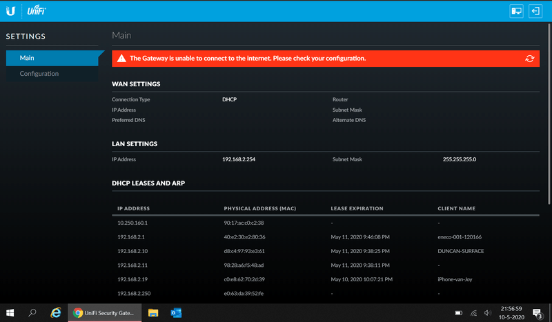

Het had ik de case dat mijn IPTV niet wilde starten, net voor boer zoekt vrouw begint. Meteen paniek en mijn laptop erbij gepakt. Gelijk de configuratie gecheckt en toen kwam ik erachter dat mijn proxy niet werkte.
admin@ubnt:~$ show ip multicast interfaces
IGMP proxy not configured
Toen heb force provision gerund op mijn USG en toen werkte het wel #vreemd.

Sinds een dag of twee werkt mijn KPN IPTV niet meer (https://free2wifi.nl).Heb een jaar geen problemen gehad, maar nu krijg ik dus telkens dat de zender niet beschikbaar is. Een restart igmp-proxy lost dit opvoor een minuut of 10 en daarna hetzelfde verhaal.
Heb UGS en de kastjes al gereboot, maar maakt niets uit.
Draai de laatste firmwares. Meer mensen hier last van sinds de laatste firmware update? En welk script kan ik het beste gebruiken voor KPN op het moment; van Coolhva?

Vandaag geprobeerd om het script van basmeerman aan de praat te krijgen, maar dat lijkt niet te lukken.
Het begint eigenlijk al bij het invullen van het MAC adres. Er wordt gevraagd om het MAC adres van de UGS, maar in mijn huidige config heeft daar altijd het MAC adres gestaan van mijn glasvezelmodem.
Anyway, gewoon het MAC adres ingevuld van de UGS, ook in de json.
Het uploaden van config.gateway.json gaat goed, maar bij de provisioning gaat het fout, dat lukt dan niet.
--> disconnected na een paar minuten.
Ook krijg ik direct de volgende error:
system task-scheduler task iptv executable path /config/scripts/post-config.d/update_iptv_route.sh":"File /config/scripts/post-config.d/update_iptv_route.sh does not exist or is not executable\n\n0\nValue validation failed\n"},"failure":"1","success":"1"}}
Dat klopt wel aangezien ik die nog niet geinstalleerd heb.
Vervolgens heb ik het MAC adres ingevuld in de json wat voorheen goed werkte (van mijn glasvezelmodem), maar dat lijkt niets uit te maken. Zelfde probleem.
Voor nu maar even de oud json teruggezet en nu werkt het weer....
Zal wel iets over het hoofd zien 8)
Suggesties van harte welkom...

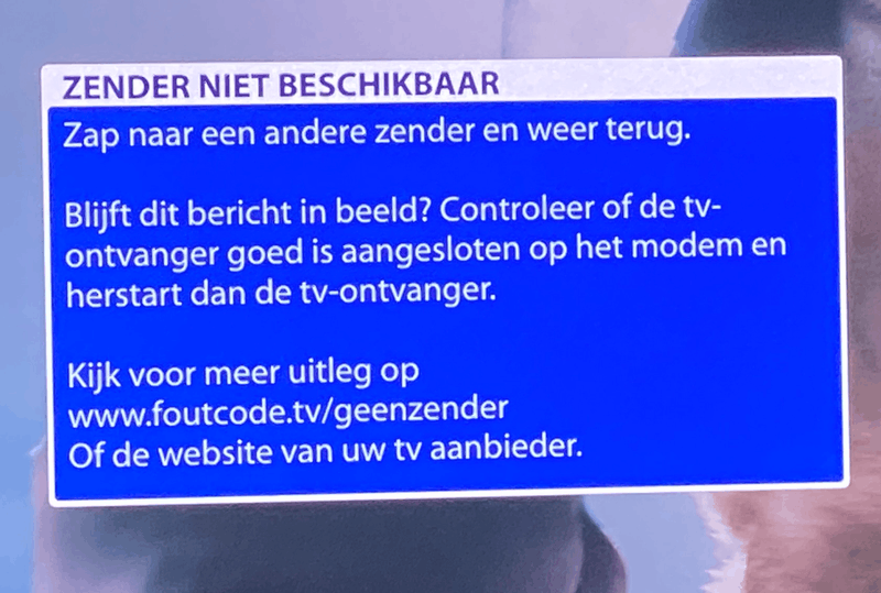

Ik heb vandaag wel opeens issues met IPTV met Xs4all. Beeld loopt vast en verschjint een foutcode. zappen helpt en werkt het weer voor even (5/10 min)Heeft afgelopen weken prima gewerkt volgens configuratie van @Coolhva . Enige wat af en toe moest was handmatig de IGMP proxy service een trap geven.
Afbeeldingslocatie: https://tweakers.net/i/Gm93qlK5oZ4B5qI9_9WEs4gVs9E=/800x/filters:strip_exif()/f/image/6ZgajzpUE1VsGpoGOMb8SuSi.png?f=fotoalbum_large
IGPM staat gewoon netjes aan. Herstart van ontvanger en USG (eerst alleen IGMP proxy service en daarna hele device) heeft ook niet geholpen..
Edit 2: Firmware update van USG uitgevoerd maar ook dat verhelpt het issue niet.
Iemand een idee?
[ Voor 35% gewijzigd door Mrk87 op 06-05-2020 20:53 ]

@harrytasker Het lijkt bij mij op de glas kanalen te zijn (66x) ik kijk nu op de standaard HD kanalen en lijkt beter te gaan. Wil jij dit ook is testen?
edit. hmm te vroeg gejuicht :/
[ Voor 10% gewijzigd door Mrk87 op 06-05-2020 22:11 ]

Hmm dat is gek. Ik heb ineens dezelfde problemen (na enkele minuten de melding over zappen)... Het heeft daarvoor echter prima gewerkt 8)7 ik zal eens moeten troubleshooten of de igmp proxy nog werkt en of fast leave nog aanstaat.
  • Dutch-gabber

Ik kijk thuis zelf geen tv, maar huisgenoten zeiden vandaag hetzelfde probleem te ervaren.
Heb sinds een maand of 2 alles werkend via CoolVHA;s guthub icm unifi gateway pro & XS4ALL

Exact dezelfde setup hier. En dezelfde problemen :)

ik kom even terug op mijn woorden. Ik ervaar sinds net ook problemen met mijn televisie. Enige wat veranderd is dat de USG is bijgewerkt naar nieuwe versie.
Ik kijk net in mijn log, en wat denk je:
 USG was upgraded from "4.4.50.5272479" to "4.4.51.5287926" 1:04 am 05/07/2020
De wijziging in de firmware heeft iets met een PPPoE-bug te maken:
Important notes
The PPPoE client security update fixes a vulnerability that allows an attacker on the same broadcast domain as your WAN to crash the pppd process, and may allow code execution on the system. Attempts at code execution are extremely unlikely to succeed from what is currently known, particularly since many attempts are likely to be required, and each attempt will crash pppd leaving you disconnected from the Internet until rebooting USG. The same broadcast domain requirement means compromising your DSL modem or ISP's equipment is required to even attempt to do so. It is not exploitable from the Internet, nor from internal networks. While the immediate risk is minimal, we recommend all PPPoE users upgrade as soon as practical, in case a reliable code execution exploit is developed and ISPs and/or DSL modems start getting compromised to exploit it.
Bugfixes
    Properly handle RADIUS server user passwords containing quotes and backslashes.
    Update PPPoE client with CVE-2020-8597 security patch.
[ Voor 58% gewijzigd door Dutch-gabber op 07-05-2020 20:56 ]

Ik heb mijn USG terug gedowngraded naar deze versie: https://community.ui.com/...2c-497a-a468-b9966fa3e80d En toen werkte alles weer...
Wellicht kunnen we gezamenlijk op het Unifi forum klagen over deze de nieuwe versie?https://community.ui.com/releases/USG-Firmware-4-4-51/ba67ead1-4282-44c8-9a93-b34e9c24a835

Is het trouwens normaal dat als je de config.gateway.json hebt uitgevoerd, de WAN verbinding is veranderd van PPPoE naar using DHCP :?

[...] Is het trouwens normaal dat als je de config.gateway.json hebt uitgevoerd, de WAN verbinding is veranderd van PPPoE naar using DHCP :?
Dit is bij mij ook het geval. Als ik naar de GUI van de USGpro ga, staat er ook aangegeven dat de USG geen actieve internetverbinding heeft.
Heb dit al eens handmatig aangepast naar PPPoE maar wordt dan, forced?, teruggezet naar DHCP. (Door de CloudKey (overruled) waarschijnlijk?).

Hi Xieoxer,
Ik heb alles nog even gecontroleerd en na een reboot deelde de USG opeens geen DHCP meer uit, ongeacht de instellingen van de controller. Handmatig via de webinterface van de USG DHCP weer even geconfigureerd en alles werkt weer. Ik houdt het weer even in de gaten, bedankt voor het meedenken! _/-\o_
UPDATE:
Het enige wat nog fout lijkt te staan is de webinterface van de USG (zie foto hieronder)
Afbeeldingslocatie: https://tweakers.net/i/6RnXDUQKRQTd5-wn11A9RCe7WXI=/800x/filters:strip_exif()/f/image/OPjK9blNOxfOCE7yRdroY0dN.png?f=fotoalbum_large
Heb jullie dit ook? Alles werkt wel naar behoren.
Duncan

  • Yahiko750
  • Laatst online: 10:26
Heeft er iemand misschien bij gebruik van de configs van @Coolhva ook enig idee hoe ik zelf een ipv6 dns server kan toekennen aan alle clients? Ik wil graag mn Pihole weer gaan gebruiken op iv6
Duncanwijnen schreef op zondag 10 mei 2020 @ 21:51:
UPDATE:
Duncan
Yep dit heb ik ook.

  • Gizzy
  • Laatst online: 09-11 16:57
UPDATE:
Duncan
Dat heb ik van de week ook gehad. Het devies lijkt te zijn full factory reset of even je config opslaan als DHCP uit, weer up laten komen en weer aanzetten. Dat heeft bij mij gewerkt. Schijnt een dingetje te zijn dat sommige USG's hebben, sommige regelmatig. Voor mij was het de eerste keer in ik denk 8 maanden.
[ Voor 16% gewijzigd door Gizzy op 11-05-2020 19:26 ]

  • mcetweaker
over het algemeen werkt m'n erl3 lite config prima.
ik heb nog wat last van de waf in m'n huishouden omdat af en toe zappen enkel de melding geeft dat je naar een ander kanaal moet zappen om weer beeld te krijgen, maar geen enkel kanaal doet het dan. Dit leek met de Experiabox stabieler.
igmp proxy wordt via een script iedere 5 minuten herstart, dus dat zou het niet moeten zijn.
ook zie ik bij opnames en terugkijken dat deze af en toe een geheel zwart scherm geven. Even stukje spoelen en we hebben weer beeld.
Nu lees ik in de topic start iets over rtsp, maar dat zou alleen bij tweak resultaat geven.
Hier gaat het om kpn met een 4k boxje.
Nog tips ?
  • timenator
  • Laatst online: 26-11 03:56
mcetweaker schreef op maandag 11 mei 2020 @ 21:24:
Ik heb dezelfde klachten maar dan met een USG. Ik ben er vrij zeker van dat het aan de 4K ontvanger ligt. Met de vorige niet-4K ontvanger had ik deze problemen niet. Verder is er aan mijn netwerk niets veranderd. Ik gebruik de Experia box al jaren niet meer.
Ik zou ook graag willen weten waardoor dit precies veroorzaakt wordt.

  • the squaler1
  • Laatst online: 13-09 18:53
De gids van Coolhva (dank hiervoor) gevolgd en de tv's en ipv6 werken voor nu.
Snelheden zijn beter als de V10 en alles laad soepeler en sneller.
Echter hebben de tv's voor nu moeite met hun Gids en begin gemist.
Betreft Arris Vip5202

the squaler1 schreef op woensdag 13 mei 2020 @ 19:53:
Ervaar precies het zelfde. Aantal zenders werkt ook niet meer.... Dacht dat het aan kon lag..
  • the squaler1
Verwijderd schreef op woensdag 13 mei 2020 @ 23:22:
Klopt heb het vanavond getest en een hoop zenders doen het niet meer. Dus experiabox maar terug gezet.
Zou het helpen dmv een managed switch het tv signaal voor de router te splitsen?
