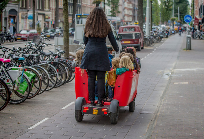

Als ik het goed begrijp, dan remt de stint op de motor door het gas los te laten. Ik kan me voorstellen dat het in een panieksituatie heel lastig is om een remhendel te gebruiken, die je normaal gesproken nooit aanraakt. Het gebrekkige remvermogen lijkt me daaraan ondergeschikt (als je de rem niet bedient, is de capaciteit van de rem niet meer meer relevant).
Vervolgens vraag ik me dan af, hoe groot de kans dan is, dat je in een panieksituatie wel een noodstop gaat gebruiken? Ik denk dat teveel mensen de effectiviteit van een noodstop overschatten.
Maar even terug naar basale ontwerpregels. Er zijn 3 mogelijk maatregelen (die ook in deze volgorde toegepast dienen te worden.
  • Stap 1 - Inherent veilig ontwerp
  • Stap 2 - Afschermingen en aanvullende beschermende maatregelen
  • Stap 3 - Informatie voor gebruikers of persoonlijke beschermingsmiddelen
Als het ontwerp inherent veilig is (door bijvoorbeeld een veilige motoraansturing), zijn er geen aanvullende beschermende maatregelen (bv. een noodstop) nodig.
Het lijkt erop dat de fabrikant geconcludeert heeft, dat met een andere motorbesturing het ontwerp inherent veilig werd en dat daarom de noodstop mocht vervallen. In dat opzicht heeft hij goed gehandeld: het ontwerp veiliger maken (stap 1) in plaats van een afscherming van de noodknop toevoegen (stap 2).
Mogelijk is er nu dus een bepaalde storing boven komen drijven, waarbij een maatregel nodig was geweest. De vraag is hoe de risicoscore van deze specifieke situatie was en of op basis daarvan maatregelen nodig waren geweest (Risk = Effect x Frequency of exposure x Likelihood).
De zogenaamde 'hot to run' hold-to-run functie is dus eigenlijk een voorbeeld van een goed ontwerp, helaas lijkt het erop dat de fabrikant in de uitvoering steken heeft laten vallen.
Ik zou er (met de kennis van nu) waarschijnlijk voor kiezen om de handrem helemaal te laten vervallen en de aandrijf/reminrichting volledig met het gashandel te controleren. Of misschien nog beter een duimhendel te gebruiken, omdat je die bij verliezen van evenwicht niet gemakkelijk per ongeluk bedient.
Je zult dan wel na moeten denken over een vrijloop, zodat een Stint in storing altijd verplaatst kan worden.

Zie ik nou goed dat die dingen een zelfde soort gashendel hebben als een brommer/scooter?
Als dat zo is ligt daar wat mij betreft de grootste fout. Duimgas is vele malen veiliger.
Ben zelf een keer in een quad over de kop geslagen omdat ik in een panieksituatie juist extra hard kneep in de gashendel ipv dat ding terugdraaien.

Klopt. De Stint gebruikt een Domino throttle die veel wordt gebruikt op scooters.
Draaien aan de gashendel is gasgeven. Remmen is gashendel loslaten zodat de gasveer ervoor zorgt dat er geen vermogen meer wordt gegeven.
Welke soort voertuigen gebruiken overigens een duimgashendel?

Je ziet het vaak bij quads en sneeuwscooters. Bij draaigas bestaat het risico dat (onervaren) bestuurders aan het stuur gaan hangen, waardoor ze meer gas gaan geven. Met duimgas heb je dat risico niet.
Zeker bij een Stint, waarbij je op een platform staat, is de kans dat je aan het stuur gaat hangen groter. Het stuur is je enige houvast.

hvh377 schreef op donderdag 4 oktober 2018 @ 23:50:
Ook de huidige Stint is als aangewezen brommer kentekenplichtig en verzekeringsplichtig. Ook een VIN is verplicht. Traceren van een evt. opgelegde wijziging zal geen groot issue zijn.
Op foto's van Stints is tot nu toe te zien dat ze zijn voorzien van een verzekeringsplaatje, zoals dat vroeger ook bij brommers en scooters ging. Ik heb het over een bromfiets kenteken. Geen wegenbelasting, maar wel een echt kenteken dat op naam gezet dient te worden.
Er geldt dan wel een verzekeringsplicht, maar die was er sowieso al, hence het verzekeringsplaatje.
Zie hier:
Afbeeldingslocatie: https://images4.persgroep.net/rcs/D5nfld21Xjt1AsVHdCJ3HtBNEEU/diocontent/133325557/_fitwidth/694/?appId=21791a8992982cd8da851550a453bd7f&quality=0.9
Dat is mooi groot en duidelijk. Makkelijk voor te herkennen als het ooit zover komt.

Destruction schreef op vrijdag 5 oktober 2018 @ 00:02:
Zie hier:
Is dat een verzekeringsplaatje en geen kenteken? Bestaan verzekeringsplaatjes nog dan? Ik dacht dat brommers, snorfietsen, ja zelfs speed-pedelecs tegenwoordig allemaal een kenteken hadden.
