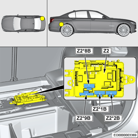

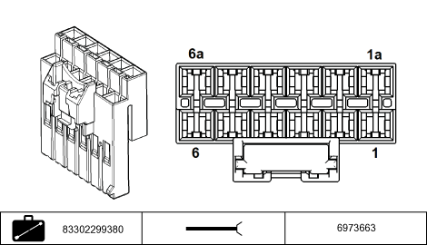

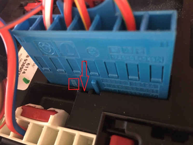

Nico95 schreef op donderdag 22 januari 2026 @ 13:07:
ik had dat eerste nummer al eens gevonden, maar leek er niet op. met deze theorie toch maar eens proberen.
mag ik vragen waar je dit zo even hebt opgezocht?
EDIT: zit nog even verder te kijken, maar als ik dit nummer bekijk bij realoem is het inderdaad een stekker voor onderin de fusebox, maar op het plaatje gaat hij niet in de goede plek?
Thanks!
Realoem en fotos en vervolgens wat deductiewerk;
Als je kijkt, we weten dat paars z2*6b is, als je z2*6b opzoekt in ISTA (of TIS) krijg je de volgende connector view;
Afbeeldingslocatie: https://tweakers.net/i/9CM5F8r_zH23s3GHRl9s8UTWgl0=/fit-in/4000x4000/filters:no_upscale():strip_exif()/f/image/FMePAD05KHNGo7H39zoXssrx.png?f=user_large
Gaan we naar de zwarte connector op een foto van de fusebox kijken, kunnen we concluderen dat zwart z2*1b als ik gebruik maak van een foto van deze fusebox.
Afbeeldingslocatie: https://tweakers.net/i/GvC1kN9tN4-dkxkgQMyKtZjCMhw=/fit-in/4000x4000/filters:no_upscale():strip_exif()/f/image/AfoTxiHFOpGyFaIuj23EfajT.png?f=user_large
Zoeken we de connector view op van z2*1b, is deze precies hetzelfde als de connector view van de z2*6b zoals hierboven. Daarmee concludeer ik dat BMW dezelfde stekker op meerdere locaties gebruikt maar met verschilende coderingen / kleur. (Blauw is overigens Z2*8B en heeft ook dezelfde connector view)
Met codering bedoel ik het volgende:
Afbeeldingslocatie: https://tweakers.net/i/F6oNwicW-R46ucNGWABBLlSjIYU=/800x/filters:strip_icc():strip_exif()/f/image/o71AGJpLTO8vuPQMVxmMFcgg.jpg?f=fotoalbum_large
Dit wordt breed toegepast bij BMW. Hierdoor kan je niet de ene stekker op een andere plek terugduwen.
Vaak kan je als reserveonderdeel / reparatieset alleen de ongecodeerde variant bestellen.
Hier nog een voorbeeld; Als reserveonderdeel / reparatie is alleen de universele codering te koop, die stekker past dan in alle gaten.
Afbeeldingslocatie: https://tweakers.net/i/RZ5rmlr73hyd34qNQGKPuAb_PIQ=/232x232/filters:strip_icc():strip_exif()/f/image/5Bx7xw4kW8GBrI2Sl4GWxfmU.jpg?f=fotoalbum_tileAfbeeldingslocatie: https://tweakers.net/i/uk3uB_epY6mKzhmaYIm2SosecP4=/232x232/filters:strip_icc():strip_exif()/f/image/ghURkX4csQknQ4Xn5sfoXvWV.jpg?f=fotoalbum_tile
Kleine disclaimer; ik weet niet 100% zeker dat dit ook voor een F2x/F3x fusebox geldt, nooit aan de hand gehad dat deze niet was geinstalleerd vanuit de fabriek maar hoogstwaarschijnlijk klopt het gewoon wat ik zeg.
Edit: Dit is een mooie video over de oudere F-series fusebox; YouTube: BMW F30 F20 F10 connect wiring to Fuse box and disconnect wiring
Ter info; Bij nieuwere fusebox is BMW over op MCP 4.8/6.3/9.6 & LSK8 connector ipv double leaf spring (E-series & F0x, F1x en F2/F3x)

Mr Pingu schreef op donderdag 22 januari 2026 @ 14:17:
[Afbeelding][Afbeelding]
Ik heb hier niets aan want heb al een achteruitkijk camera op mijn F31 :+
Maar waardeer je input altijd in dit topic d:)b
held! nooit bedacht om op stekkernummer te zoeken in ISTA, goede om te weten, we gaan hem bestellen!
