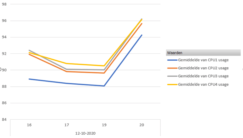

@mikekiwi Je zou het nog per CPU core kunnen bekijken, maar het lijkt me duidelijk dat je CPU het probleem is hier. En daardoor wordt je GPU ook minder belast, omdat de FPS omlaag gaan.

Per core geeft hetzelfde beeld:
Afbeeldingslocatie: https://tweakers.net/i/4wxXR7_sdt1QZNoEZekB1YvjP60=/800x/filters:strip_exif()/f/image/SBY2RPd4h7qRu2lF0McBMbWu.png?f=fotoalbum_large
Ben al bezig met vervanging, denk dat het een i5-4690K gaat worden

Hallo allemaal,
ik ben actief ACC aan het spelen en vind online racen super gaaf. Helaas heb je vaak in MP public servers veel snelle rijders maar niet racers :(.
lijkt me leuk om mee te doen aan races waar serieus geraced wordt echter kan ik niet altjd op de betreffende datum/tijd ivm werk en thuis verlichtingen. Is dat een probleem of kan je willekeurig opgeven voor bepaalde races die op de kalender staan om daar aan mee te doen?
En vervolgens zit ik met een uitdaging. Ik heb vaak last van disconnects. Als ik in logging kijk zie ik een Error: AcMultiplayerClient disconnected due to UDP timeout.
Heb een ziggo verbinding met een ziggo connectbox. Deze staat in bridge mode en daarachter heb ik een ubiquiti dreammachine. Hebben jullie ook last hiervan of hier wel is wat van mee gekregen. Op ACC forum kan ik ook niks vinden behalve dat sommige mensen zelfde issue hebben maar geen oplossing.
Irritante is dat het niet altijd gebeurd, wat ik wel zie gebeuren vlak voor een disconnect is dat de tegenstanders auto gaan vliegen of door muren heen gaan.
Voordat ik verder wil verdiepen in meedoen bij bepaalde league wil graag eerst dit oplossen. :(
