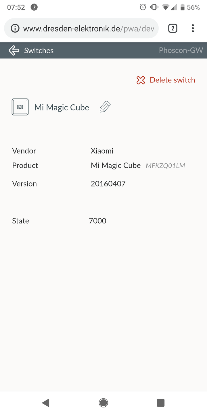

Thoit schreef op vrijdag 1 februari 2019 @ 08:41:
Nee, hier zie ik alleen het volgende staan:
Enige state die ik in HA zie is de batterij status. Maar dat zou normaal gedrag moeten zijn.
Afbeeldingslocatie: https://tweakers.net/ext/f/dffJ8TSC6N5stXiCDe7dvYrY/thumb.png
Zou dat ding eens verwijderen en weer terug opnieuw koppelen.
Ik zie wel dat ik een een andere/oudere firmware(yymmdd) heb?

  • Thoit
  • Registratie: Februari 2015
  • Laatst online: 28-08 12:23
Heb de cube opnieuw toegevoegd en nu doet die het eindelijk _/-\o_ Zie nu ook netjes de events in NR voorbijkomen. Er hoeft dus niks extra's qua logging geconfigureerd te worden.

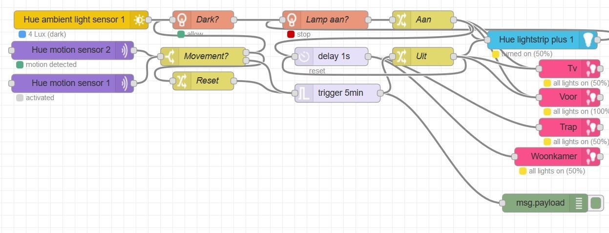

Om een infinite MQTT loop te voorkomen tussen Domoticz en mn Shelly devices had ik bedacht om het gene wat op domoticz/out gepubliseerd wordt eerst te vergelijken met de shelly device status (via de REST API).
Nu heb ik de "http request" functie wel gevonden en geeft ook terug wat ik wil hebben, maar (volgens mij) ben ik na die node mijn oorspronkelijk "msg" kwijt. En kan ik de http response nergens meer mee vergelijken.
Iemand een idee hoe ik de response van een "http request" kan vergelijken met het initiele MQTT bericht?

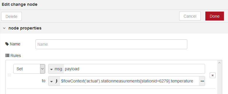

BoschR schreef op dinsdag 12 februari 2019 @ 23:44:
Je weet dat je de change-node kunt gebruikt om je msg.payload te verplaatsen naar msg.schuurtemp? Dan kun je die msg.schuurtemp vergelijken met de nieuwe msg.payload
JSON:
[{"id":"4e434d5c.f7b304","type":"debug","z":"ba68260d.f9c468","name":"","active":true,"tosidebar":true,"console":false,"tostatus":false,"complete":"payload","x":1027,"y":1825,"wires":[]},{"id":"502b8426.2fcec4","type":"function","z":"ba68260d.f9c468","name":"Compare","func":"if (msg.schuurtemp > msg.payload) {\n    msg.payload = 0;\n} else\n{\n    msg.payload = 1;\n}\nreturn msg;","outputs":1,"noerr":0,"x":837,"y":1825,"wires":[["4e434d5c.f7b304"]]},{"id":"dd6efbf7.15d658","type":"change","z":"ba68260d.f9c468","name":"http-node","rules":[{"t":"set","p":"payload","pt":"msg","to":"16","tot":"num"}],"action":"","property":"","from":"","to":"","reg":false,"x":657,"y":1825,"wires":[["502b8426.2fcec4"]]},{"id":"a37a1fab.ac6b4","type":"change","z":"ba68260d.f9c468","name":"","rules":[{"t":"move","p":"payload","pt":"msg","to":"schuurtemp","tot":"msg"}],"action":"","property":"","from":"","to":"","reg":false,"x":427,"y":1825,"wires":[["dd6efbf7.15d658"]]},{"id":"29b36bf8.903204","type":"inject","z":"ba68260d.f9c468","name":"","topic":"msg.payload","payload":"14","payloadType":"num","repeat":"","crontab":"","once":false,"onceDelay":0.1,"x":197,"y":1825,"wires":[["a37a1fab.ac6b4"]]}]

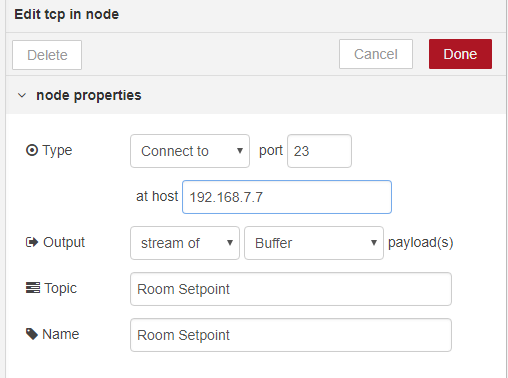

Momenteel lees ik de OpenTherm Gateway uit via Domoticz, en dat werkt goed.
Maar ik wil hem juist via Node-red laten werken..
De Opentherm GW heeft een Ethernet aansluiting, en Node-Red maakt verbinding via een TCP Connectie op poort 23.
TCP Telnet settings
JSON:
[{"id":"51c8c8c5.c3c088","type":"tab","label":"Flow 2","disabled":false,"info":""},{"id":"bf5a772b.13a2f8","type":"openthermdec","z":"51c8c8c5.c3c088","name":"Room Setpoint","x":754.25,"y":386.24999237060547,"wires":[["e7bab556.87a708","650cdf6d.2b5da"]]},{"id":"e7bab556.87a708","type":"debug","z":"51c8c8c5.c3c088","name":"","active":true,"console":"false","complete":"true","x":924.25,"y":452.24999237060547,"wires":[]},{"id":"c5186733.2c1f58","type":"otgwdec","z":"51c8c8c5.c3c088","name":"Room Setpoint","x":299.25,"y":393.24999237060547,"wires":[["b418f6f9.e35bd8","6f5b1770.1313b8"]]},{"id":"b418f6f9.e35bd8","type":"debug","z":"51c8c8c5.c3c088","name":"","active":false,"console":"false","complete":"true","x":453.25,"y":458.24999237060547,"wires":[]},{"id":"99384142.f55bb","type":"file","z":"51c8c8c5.c3c088","name":"","filename":"/opentherm.log","appendNewline":true,"createDir":true,"overwriteFile":"false","x":1145.25,"y":388.24999237060547,"wires":[[]]},{"id":"650cdf6d.2b5da","type":"function","z":"51c8c8c5.c3c088","name":"To CSV","func":"msg.payload =         msg.raw\n              + \",\" + msg.msgtype\n              + \",\" + msg.dataid\n              + \",\" + msg.datavalue\n              + \",\" + msg.topic\n              + \",\" + msg.payload;\nreturn msg;","outputs":1,"noerr":0,"x":967.25,"y":388.24999237060547,"wires":[["99384142.f55bb"]]},{"id":"6f5b1770.1313b8","type":"switch","z":"51c8c8c5.c3c088","name":"read ack/write ack/else","property":"msgtype","propertyType":"msg","rules":[{"t":"eq","v":"4","vt":"num"},{"t":"eq","v":"5","vt":"num"},{"t":"else"}],"checkall":"true","repair":false,"outputs":3,"x":507.25,"y":393.24999237060547,"wires":[["bf5a772b.13a2f8"],["bf5a772b.13a2f8"],[]]},{"id":"4be361d5.cbda6","type":"tcp in","z":"51c8c8c5.c3c088","name":"Room Setpoint","server":"client","host":"192.168.0.7","port":"23","datamode":"stream","datatype":"buffer","newline":"","topic":"Room Setpoint","base64":false,"x":109,"y":529,"wires":[["c5186733.2c1f58"]],"outputLabels":["9600N"]}]
Helaas krijg ik echter, alleen deze foutmeldingen
3-2-2019 22:06:26node: Room Setpoint
msg : string[38]
"Illegal message length 'SC: 22:06/3↵'"
13-2-2019 22:06:26node: Room Setpoint
msg : string[230]
"Illegal message length 'PR: G=11↵PR: I=00↵PR: O=T21.50↵PS: 1↵00000011/00001010,54.00,00000011/00000011,0.00,0/0,21.50,0.00,0.00,21.51,49.80,0.00,0.00,45.10,60/40,75/20,60.00,70.00,65535,65535,63296,65535,14798,18946,712,860↵'"
Helaas heb ik momenteel nog tekort kennis van Node-red, om hier uit te komen.
Hopelijk kan een van jullie mij duidelijk maken, hoe ik dit werkend kan krijgen?
Mogelijk met wat een wat uitgebreidere voorbeeld flow.

  • ThinkPad
  • Laatst online: 04:35
ThinkPad
Milmoor schreef op woensdag 20 februari 2019 @ 11:12:
Je wil van Meetsation Hoogeveen de temperatuur weten?
Dat klopt. Met het eerste statement werkte dat, maar die is dus kapot omdat het weerstation nu in een andere array zit.
Ik heb dit geprobeerd:
JavaScript:
var buitentemp = msg.payload.actual.stationmeasurements[stationid = 6279].temperature;
Maar Node-RED ondersteunt het niet op die manier. Even verder puzzelen nog :P
  • Milmoor
  • Laatst online: 19:36
Milmoor
Footsteps and pictures.
ThinkPadd schreef op woensdag 20 februari 2019 @ 11:45:
JavaScript:
Node-Red doet wel JSONata. Dat is J: optie in bijv. de change node. In Javascript wil je blijkbaar het volgende doen:
Loop alle stations entries langs totdat je bij station Hoogeveen bent en haal daar de temperatuur op.
While X do
If juiste station return temperatuur
inc teller
Werken moet lonen, maar niet ten koste van de zwakkeren.
  • ThinkPad
ThinkPad
Klopt. Heb nu dit na de 'J:', maar krijg dan alleen 'undefined' terug.
JavaScript:
$flowContext('actual').stationmeasurements[stationid=6279].temperature
Afbeeldingslocatie: https://tweakers.net/ext/f/Gxi8KrwhVofoufGTyG7YcxYk/full.png
Ik heb het gevoel dat ik er bijna ben, maar kom helaas nog geen stap verder. Iemand nog een idee :?
Met Javascript ook nog even weer geprobeerd:
JavaScript:
var stations = msg.payload.actual.stationmeasurements;
for(var i = 0, numStations = stations.length; i < numStations; i++)
  if(stations[i].stationid == 6279)
    return stations[i].stationname;
Maar dan krijg ik een error: "Function tried to send a message of type string"
[ Voor 99% gewijzigd door ThinkPad op 20-02-2019 14:51 ]
ThinkPadd schreef op woensdag 20 februari 2019 @ 13:05:
JavaScript:
JavaScript:
Waarom de flowContext? Zit de data niet in de msg.payload? Ik zal morgenavond een voorbeeldje posten van beide varianten.
  • ThinkPad
ThinkPad
Milmoor schreef op woensdag 20 februari 2019 @ 21:44:
Ik ben geen programmeur, dit heb ik gemaakt n.a.v. voorbeelden die ik op internet vond. Ben benieuwd naar je voorbeelden, want ik ben er nu al een paar uur mee bezig en kom geen stap verder :D Zo moeilijk moet het niet zijn toch.
[ Voor 17% gewijzigd door ThinkPad op 21-02-2019 15:35 ]

Zelf nu ook begonnen met het toepassen van Node-Red.
Ten eerste natuurlijk mijn Hue verlichting automatiseren.
Daarbij heb ik de volgende flow gecreëerd:
Norde-Red1
Wat ik me hier nog bij afvraag:
Kan dit zonder de check of mijn verlichting aan is of belast ik dan mijn hue teveel?
En ten tweede gebruik ik hierbij mijn trigger correct aangezien ik hier nu een changer heb voor heb toegevoegd die de status reset doorgeeft.
De delay van 1 seconde zit erin aangezien de bridge zoveel aansturing in 1 keer niet kan omzetten.
Code toegevoegd:
[{"id":"345e9f65.87b2f","type":"hue-motion","z":"1aaf8bf7.c49224","name":"Hue motion sensor 2","bridge":"1cfa8d8d.2b8e4a","sensorid":"27","x":136,"y":90,"wires":[["eaf54167.7a0c7"]]},{"id":"89f72679.16dcd8","type":"hue-brightness","z":"1aaf8bf7.c49224","name":"Hue ambient light sensor 1","bridge":"1cfa8d8d.2b8e4a","sensorid":"11","x":150,"y":40,"wires":[["bbafe7db.2d579"]]},{"id":"eaf54167.7a0c7","type":"switch","z":"1aaf8bf7.c49224","name":"Movement?","property":"payload.motion","propertyType":"msg","rules":[{"t":"cont","v":"true","vt":"str"},{"t":"cont","v":"false","vt":"str"}],"checkall":"true","repair":false,"outputs":2,"x":350,"y":100,"wires":[["bbafe7db.2d579","8d1851b.48cbdb"],["7e9e27ae.ad2f78"]]},{"id":"e4794c16.3695e8","type":"hue-motion","z":"1aaf8bf7.c49224","name":"Hue motion sensor 1","bridge":"1cfa8d8d.2b8e4a","sensorid":"10","x":136,"y":144,"wires":[["eaf54167.7a0c7"]]},{"id":"b29391b2.8abb78","type":"debug","z":"1aaf8bf7.c49224","name":"","active":true,"tosidebar":true,"console":false,"tostatus":false,"complete":"false","x":910,"y":340,"wires":[]},{"id":"bbafe7db.2d579","type":"traffic","z":"1aaf8bf7.c49224","name":"Dark?","property_allow":"payload.dark","filter_allow":"true","ignore_case_allow":false,"negate_allow":false,"send_allow":false,"property_stop":"payload.dark","filter_stop":"false","ignore_case_stop":false,"negate_stop":false,"send_stop":false,"default_start":false,"differ":false,"x":350,"y":40,"wires":[["7e4668df.8316a"]]},{"id":"26f4c0f6.c08608","type":"hue-light","z":"1aaf8bf7.c49224","name":"Hue lightstrip plus 1","bridge":"1cfa8d8d.2b8e4a","lightid":"9","colornamer":true,"x":905.5,"y":72.79997253417969,"wires":[["7e4668df.8316a"]]},{"id":"7e4668df.8316a","type":"traffic","z":"1aaf8bf7.c49224","name":"Lamp aan?","property_allow":"payload.on","filter_allow":"false","ignore_case_allow":false,"negate_allow":false,"send_allow":false,"property_stop":"payload.on","filter_stop":"true","ignore_case_stop":false,"negate_stop":false,"send_stop":false,"default_start":false,"differ":false,"x":550,"y":40,"wires":[["5d4448f7.e97048"]]},{"id":"242b9c36.07267c","type":"hue-group","z":"1aaf8bf7.c49224","name":"Tv","bridge":"1cfa8d8d.2b8e4a","groupid":"2","colornamer":true,"x":950,"y":120,"wires":[[]]},{"id":"c61fd6d7.9ce0d","type":"hue-group","z":"1aaf8bf7.c49224","name":"Voor","bridge":"1cfa8d8d.2b8e4a","groupid":"3","colornamer":true,"x":950,"y":167,"wires":[[]]},{"id":"8809773d.c83c48","type":"hue-group","z":"1aaf8bf7.c49224","name":"Trap","bridge":"1cfa8d8d.2b8e4a","groupid":"4","colornamer":true,"x":950,"y":216,"wires":[[]]},{"id":"367d2c68.071e1c","type":"hue-group","z":"1aaf8bf7.c49224","name":"Woonkamer","bridge":"1cfa8d8d.2b8e4a","groupid":"1","colornamer":true,"x":930,"y":264,"wires":[[]]},{"id":"5d4448f7.e97048","type":"change","z":"1aaf8bf7.c49224","name":"Aan","rules":[{"t":"set","p":"payload","pt":"msg","to":"true","tot":"bool"}],"action":"","property":"","from":"","to":"","reg":false,"x":710,"y":40,"wires":[["26f4c0f6.c08608","242b9c36.07267c","c61fd6d7.9ce0d","3711c7f4.d74388"]]},{"id":"3711c7f4.d74388","type":"delay","z":"1aaf8bf7.c49224","name":"","pauseType":"delay","timeout":"1","timeoutUnits":"seconds","rate":"1","nbRateUnits":"1","rateUnits":"second","randomFirst":"1","randomLast":"5","randomUnits":"seconds","drop":false,"x":560,"y":100,"wires":[["8809773d.c83c48","367d2c68.071e1c"]]},{"id":"8d1851b.48cbdb","type":"change","z":"1aaf8bf7.c49224","name":"Reset","rules":[{"t":"set","p":"payload","pt":"msg","to":"reset","tot":"str"}],"action":"","property":"","from":"","to":"","reg":false,"x":350,"y":140,"wires":[["7e9e27ae.ad2f78"]]},{"id":"7e9e27ae.ad2f78","type":"trigger","z":"1aaf8bf7.c49224","op1":"","op2":"false","op1type":"nul","op2type":"bool","duration":"5","extend":false,"units":"min","reset":"reset","bytopic":"all","name":"","x":570,"y":160,"wires":[["b29391b2.8abb78","c22c83a8.69d46"]]},{"id":"c22c83a8.69d46","type":"change","z":"1aaf8bf7.c49224","name":"Uit","rules":[{"t":"set","p":"payload","pt":"msg","to":"false","tot":"bool"}],"action":"","property":"","from":"","to":"","reg":false,"x":710,"y":100,"wires":[["3711c7f4.d74388","26f4c0f6.c08608","242b9c36.07267c","c61fd6d7.9ce0d"]]},{"id":"1cfa8d8d.2b8e4a","type":"hue-bridge","z":"","name":"Philips hue","bridge":"192.168.0.100","key":"sMZn5MXxE7Eu-AvIvHEdE91Cx8MaBREndJBgLzc-","interval":"3000"}]

  • Laatst online: 07-03-2023
Goudduif schreef op woensdag 13 februari 2019 @ 22:23:
[Afbeelding: TCP Telnet settings]
JSON:
msg : string[38]
msg : string[230]

Wat is het probleem precies ? Heb je een tcp node----debug en dan verschillende instellingen geprobeerd ?
  • MrBarBarian
z1rconium schreef op zaterdag 30 maart 2019 @ 09:23:
Inmiddels opgelost. hier staat de oplossing.
Er staat een newline character in de eruit gefiltert moet worden.
