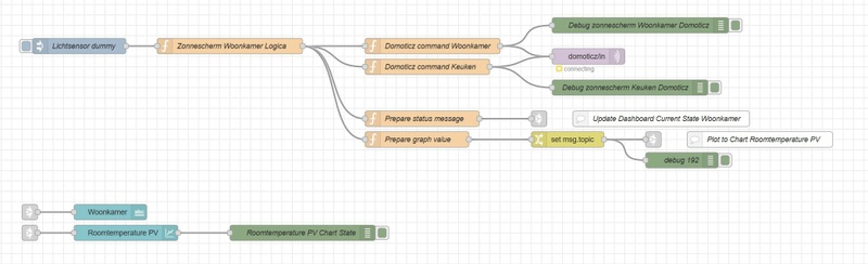

MikeyMan schreef op woensdag 3 mei 2023 @ 13:45:
@musicpixel Ben op basis van je suggestie eens gaan kijken om m'n zonnescherm flow een beetje anders op te bouwen, met losse functies per 'input'.
Maar loop een beetje vast in mijn gedachtegang merk ik.
Als inputs heb ik:
- Windsnelheid (nu nog van online aanbieder)
- Licht (vanuit tahoma api)
- Kamertemperatuur (vanuit Evohome Api)
Op dit moment heb ik dit allemaal in een enkele functie gepropt. Het werkt op zich best aardig, behalve dat ik nu liever het openen en sluiten van de zonwering bij een ander aantal lux zou willen regelen. Dus toch maar aan de slag gegaan met uit elkaar trekken.
Per input een functie die de losse tests doet geeft hierbij inderdaad wat meer flexibiliteit.
heb nu deze flow:
[{"id":"ac5c855a4203b94a","type":"function","z":"743a62898f598be4","g":"c8d703f331c6071d","name":"Sunscreen Light","func":"let SetpointDown = global.get('Tahoma.Light_Down', \"file\");\nlet SetpointUp = global.get('Tahoma.Light_Up', \"file\");\n\nif (msg.payload <  SetpointUp)\n{\n    msg.payload = \"Up\";\n    return msg;\n}\n\nelse if (msg.payload >= SetpointDown)\n{\n    msg.payload = \"Down\"\n    return msg;\n}\n\n\nelse\n{\n    msg.payload = \"Hold\"    \n}\n\nreturn msg;","outputs":1,"noerr":0,"initialize":"","finalize":"","libs":[],"x":1980,"y":1120,"wires":[["ddde0956f5a04cb9","a3b06caac89f4822","06eabc507ba89fdc"]]},{"id":"ddde0956f5a04cb9","type":"debug","z":"743a62898f598be4","g":"c8d703f331c6071d","name":"debug licht","active":true,"tosidebar":true,"console":false,"tostatus":false,"complete":"payload","targetType":"msg","statusVal":"","statusType":"auto","x":2310,"y":1120,"wires":[]},{"id":"a3b06caac89f4822","type":"ui_text","z":"743a62898f598be4","g":"c8d703f331c6071d","group":"cdd6bc3a70d5012e","order":1,"width":0,"height":0,"name":"","label":"Licht","format":"{{msg.payload}}","layout":"row-spread","className":"","x":2290,"y":1160,"wires":[]},{"id":"06eabc507ba89fdc","type":"function","z":"743a62898f598be4","g":"c8d703f331c6071d","name":"Function gym test","func":"//var Wind = global.get('Tahoma.Wind_Screens', \"file\");\nvar Wind = msg.wind;\nvar Temp = global.get('Tahoma.Temp_Gym', 'file');\n\nif (msg.payload == 'Down' && Wind == 'Down' && Temp == 'Down')\n{\nmsg.payload = 'Down';\n}\n\nelse if (msg.payload == 'Up' || Wind == 'Up' || Temp == 'Up')\n{\nmsg.payload = 'Up' + Wind; \n}\n\nreturn msg;","outputs":1,"noerr":0,"initialize":"","finalize":"","libs":[],"x":2390,"y":1240,"wires":[["5a8dc3d7c7823340"]]},{"id":"5a8dc3d7c7823340","type":"debug","z":"743a62898f598be4","g":"c8d703f331c6071d","name":"debug 183","active":true,"tosidebar":true,"console":false,"tostatus":false,"complete":"true","targetType":"full","statusVal":"","statusType":"auto","x":2670,"y":1240,"wires":[]},{"id":"c23caaad5005c3ce","type":"link in","z":"743a62898f598be4","g":"c8d703f331c6071d","name":"Link in Wind","links":["f0556cd2fb75c2e1"],"x":1825,"y":1380,"wires":[["536325eae80dc1af","09c152d5c4f3b9f4"]]},{"id":"536325eae80dc1af","type":"function","z":"743a62898f598be4","g":"c8d703f331c6071d","name":"function Wind Test","func":"var msg1 = {};\nvar msg2 = {};\nvar msg3 = {};\n\nvar windWoonkamer = global.get('Wind.Woonkamer', \"file\");\nvar windScreens = global.get('Wind.Screens', \"file\");\nvar windZipscreens = global.get('Wind.Zipscreens', \"file\");\n\nvar tahomaWind_Woonkamer = {};\nvar tahomaWind_Screens = {};\nvar tahomaWind_Zipscreens = {};\n\nif (msg.payload <= windWoonkamer)\n{\n    msg1.wind = 'Down';\n    global.set('Tahoma.Wind_Woonkamer',\"Down\", \"file\");\n}\n\nelse\n{\n    msg1.wind = 'Up';\n    global.set('Tahoma.Wind_Woonkamer', \"Up\", \"file\");\n}\n\nif (msg.payload <= windScreens)\n{\n    msg2.wind = 'Down';\n    global.set('Tahoma.Wind_Screens', \"Down\", \"file\");\n}\n\nelse \n{\n    msg2.wind = 'Up';\n    global.set('Tahoma.Wind_Screens', \"Up\", \"file\");\n}\n\nif (msg.payload <= windScreens)\n{\n    msg3.wind = 'Down';\n    global.set('Tahoma.Wind_Zipscreens', \"Down\", \"file\");\n}\n\nelse\n{\n    msg3.wind = 'Up';\n    global.set('Tahoma.Wind_Zipscreens', \"Up\", \"file\");\n}\n\nreturn [msg1,msg2,msg3];","outputs":3,"noerr":0,"initialize":"","finalize":"","libs":[],"x":1990,"y":1380,"wires":[["9bc60edb91af0dbd"],["1258b9d18c21d2f4","06eabc507ba89fdc"],["f4a88f5837c3ee58"]]},{"id":"9bc60edb91af0dbd","type":"debug","z":"743a62898f598be4","g":"c8d703f331c6071d","name":"debug wind woonkamer","active":true,"tosidebar":true,"console":false,"tostatus":false,"complete":"true","targetType":"full","statusVal":"","statusType":"auto","x":2270,"y":1320,"wires":[]},{"id":"09c152d5c4f3b9f4","type":"debug","z":"743a62898f598be4","g":"c8d703f331c6071d","name":"debug 185","active":true,"tosidebar":true,"console":false,"tostatus":false,"complete":"false","statusVal":"","statusType":"auto","x":1970,"y":1320,"wires":[]},{"id":"1258b9d18c21d2f4","type":"debug","z":"743a62898f598be4","g":"c8d703f331c6071d","name":"debug wind screens","active":true,"tosidebar":true,"console":false,"tostatus":false,"complete":"true","targetType":"full","statusVal":"","statusType":"auto","x":2260,"y":1380,"wires":[]},{"id":"f4a88f5837c3ee58","type":"debug","z":"743a62898f598be4","g":"c8d703f331c6071d","name":"debug wind zipscreens","active":true,"tosidebar":true,"console":false,"tostatus":false,"complete":"true","targetType":"full","statusVal":"","statusType":"auto","x":2260,"y":1440,"wires":[]},{"id":"cdd6bc3a70d5012e","type":"ui_group","name":"Current State","tab":"21daaeaaf5421973","order":3,"disp":true,"width":"12","collapse":false,"className":""},{"id":"21daaeaaf5421973","type":"ui_tab","name":"Zonneschermen","icon":"wi-wu-mostlysunny","order":14,"disabled":false,"hidden":false}]
Met als uiteindelijke functie:
//var Wind = global.get('Tahoma.Wind_Screens', "file");
return msg;
Hiermee is het op zich ook prima werkend te krijgen.
Enige waar ik nu tegenaan loop is dat de lichtsensor de enige trigger is. Die loopt elke vijf minuten.
Maar; hoe gebruik je nu twee inputs als trigger voor een functienode? Zou namelijk graag de windsnelheid onafhankelijk willen laten triggeren. Echter; als ik deze beide aan de functienode zet, krijg ik een asynchrone trigger met onvolledige info.
Zit naar je flow te kijken, maar heb het idee dat ik de helft mis. Ik zie bijvoorbeeld nergens waar die globals gezet worden, of waar de link-in node wordt aangeroepen.
Dit is alles wat ik zie als ik 'm importeer:
Afbeeldingslocatie: https://tweakers.net/i/-sfk2xObAL1yHXn-rcTyvQTwNCI=/800x/filters:strip_icc():strip_exif()/f/image/e3jt77nbvCfheDpiMsMUPqVs.jpg?f=fotoalbum_large

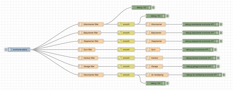

musicpixel schreef op donderdag 4 mei 2023 @ 23:08:
Ja klopt. Wilde er niet een enorme import van maken. Maar maakt het idd niet makkelijker snap ik.

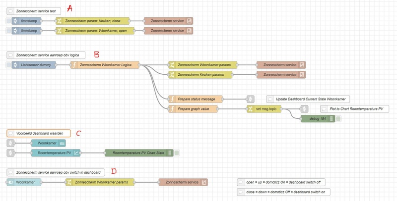

musicpixel schreef op donderdag 4 mei 2023 @ 23:24:
Is beetje moeilijk zo ja ;) . Kun je m in z'n geheel delen?
Jahoor... Niet schrikken! :P
edit: niet dus... Teveel tekens.
Zo maar dan:
https://github.com/MikeyMan83/Tahoma-Node-Red/tree/main
Ben dus een aparte afsplitsing begonnen in het reeds werkende spul.
Denk dat ik er een beetje te moeilijk over denk qua opbouw.
Op zich werken de functies wel prima nu. Maar wil nu een onderscheid maken in zonneschermen uit (bij zeg 20k lux) en zonneschermen in (bij zeg 15k lux). Dat toevoegen aan de bestaande functies maakt het geheel weer een heel stuk lastiger. Vandaar dat ik je suggestie wilde oppakken om het meer te scheiden.
[ Voor 40% gewijzigd door MikeyMan op 05-05-2023 09:54 ]

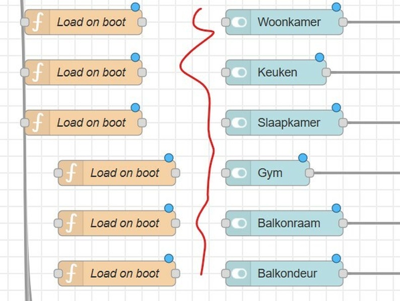

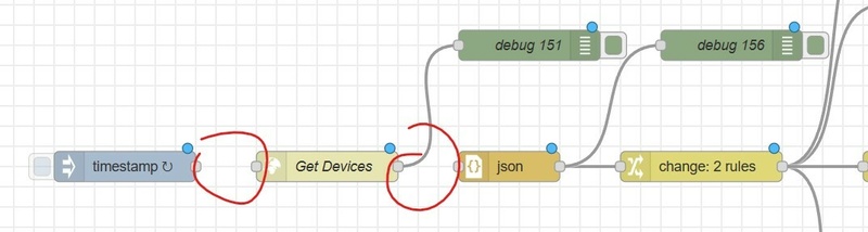

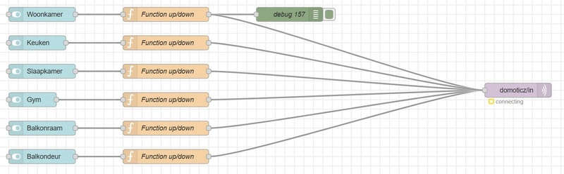

Klopt het dat er wat verbindingslijntjes ontbreken? Onder andere hier:
Afbeeldingslocatie: https://tweakers.net/i/VMpPG8qgMRakiKeq5BlYn5QKp3k=/800x/filters:strip_icc():strip_exif()/f/image/zjEocGyN6CGqelARECqJlXP3.jpg?f=fotoalbum_large
en hier:
Afbeeldingslocatie: https://tweakers.net/i/V1o2-0iCVgDiAqZF4_FeFk3k8P8=/full-fit-in/4920x3264/filters:max_bytes(3145728):no_upscale():strip_icc():fill(white):strip_exif()/f/image/epnIH3BylrCtndhdIvltRtFB.jpg?f=user_large
Verder: als er belangrijke wachtwoorden of geolocaties in de json staan zou ik m weer van github verwijderen.
Feel free to Buy me a coffee

@MikeyMan
Ik zou ook wel willen weten wat de output van de "Get Devices" node is.
Mijn idee is overigens om je te laten zien hoe je alles zeer sterk kunt versimpelen,

musicpixel schreef op vrijdag 5 mei 2023 @ 16:29:
@MikeyMan
Wat een gepruts he... Verbazingwekkend dat het überhaupt werkt zo _O-
Ben momenteel niet thuis, de output van die get devices is vrij rommelig. Das de hele api aanroep vanuit de tahoma api. Waar ik dus eigenlijk alleen het aantal lux uit sloop.
Snap er alleen niks van dat bij jou de lijken in dat stuk van de flow niet verbonden zijn. Dat waren ze bij mij voor het exporteren wel.
Onderaan mist er nog wel iets aan links. Die hoef ik denk ik niet op te halen on boot.
Krijg het op mn mobiel niet voor elkaar om een fatsoenlijke export te maken. Die komt als ik thuis ben :*)

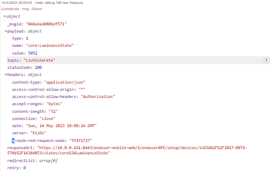

Mocht je nog een voorbeeld hebben van de JSON die uit "Get Devices" komt, dan graag.
Yup, komt eraan.
Dit is de output:
[{"deviceURL":"zigbee:\/\/2017-8871-5701\/0\/242","available":true,"synced":true,"type":5,"states":[],"label":"ZIGBEE (0\/242)","subsystemId":0,"attributes":[{"type":3,"name":"zigbee:Role","value":"coordinator"},{"type":1,"name":"zigbee:RadioChannel","value":20},{"type":3,"name":"core:MacAddress","value":"6DEO\/v8+ehg="}],"enabled":true,"controllableName":"zigbee:StackV3Component","definition":{"states":[{"name":"core:DiscreteRSSILevelState","rawStateId":"Rssi"},{"name":"core:RSSILevelState","rawStateId":"Rssi"},{"name":"core:ManufacturerNameState"},{"name":"core:ProductModelNameState"},{"name":"zigbee:LinkQualityIndicatorState","rawStateId":"Lqi"}],"widgetName":"ZigbeeStack","attributes":[{"name":"zigbee:Role"},{"name":"core:ManufacturerId"},{"name":"zigbee:RadioChannel"},{"name":"core:MacAddress"}],"uiClass":"ProtocolGateway","commands":[{"commandName":"openNetworkWithCommissioningManagement","nparams":0},{"commandName":"closeNetworkManagement","nparams":0},{"nparams":2,"commandName"...
Althans, deels... De debug node geeft niet meer weer...
De JSON Misschien dan?
[{"deviceURL":"zigbee://2017-8871-5701/0/242","available":true,"synced":true,"type":5,"states":[],"label":"ZIGBEE (0/242)","subsystemId":0,"attributes":[{"type":3,"name":"zigbee:Role","value":"coordinator"},{"type":1,"name":"zigbee:RadioChannel","value":20},{"type":3,"name":"core:MacAddress","value":"6DEO/v8+ehg="}],"enabled":true,"controllableName":"zigbee:StackV3Component","definition":{"states":[{"name":"core:DiscreteRSSILevelState","rawStateId":"Rssi"},{"name":"core:RSSILevelState","rawStateId":"Rssi"},{"name":"core:ManufacturerNameState"},{"name":"core:ProductModelNameState"},{"name":"zigbee:LinkQualityIndicatorState","rawStateId":"Lqi"}],"widgetName":"ZigbeeStack","attributes":[{"name":"zigbee:Role"},{"name":"core:ManufacturerId"},{"name":"zigbee:RadioChannel"},{"name":"core:MacAddress"}],"uiClass":"ProtocolGateway","commands":[{"commandName":"openNetworkWithCommissioningManagement","nparams":0},{"commandName":"closeNetworkManagement","nparams":0},{"nparams":2,"commandName":"unbind","paramsSig":"p1,p2"},{"commandName":"refreshNetwork","nparams":0},{"nparams":1,"commandName":"openNetwork","paramsSig":"p1"},{"commandName":"closeNetwork","nparams":0},{"commandName":"openNetworkManagement","nparams":0},{"commandName":"bindingNetwork","nparams":0},{"nparams":2,"commandName":"bind","paramsSig":"p1,p2"}],"type":"PROTOCOL_GATEWAY"}},{"deviceURL":"zigbee://2017-8871-5701/0/1","available":true,"synced":true,"type":5,"states":[],"label":"ZIGBEE (0/1)","subsystemId":0,"attributes":[{"type":3,"name":"zigbee:Role","value":"coordinator"},{"type":1,"name":"zigbee:RadioChannel","value":20},{"type":3,"name":"core:MacAddress","value":"6DEO/v8+ehg="}],"enabled":true,"controllableName":"zigbee:StackV3Component","definition":{"states":[{"name":"core:DiscreteRSSILevelState","rawStateId":"Rssi"},{"name":"core:RSSILevelState","rawStateId":"Rssi"},{"name":"core:ManufacturerNameState"},{"name":"core:ProductModelNameState"},{"name":"zigbee:LinkQualityIndicatorState","rawStateId":"Lqi"}],"widgetName":"ZigbeeStack","attributes":[{"name":"zigbee:Role"},{"name":"core:ManufacturerId"},{"name":"zigbee:RadioChannel"},{"name":"core:MacAddress"}],"uiClass":"ProtocolGateway","commands":[{"commandName":"openNetworkWithCommissioningManagement","nparams":0},{"commandName":"closeNetworkManagement","nparams":0},{"nparams":2,"commandName":"unbind","paramsSig":"p1,p2"},{"commandName":"refreshNetwork","nparams":0},{"nparams":1,"commandName":"openNetwork","paramsSig":"p1"},{"commandName":"closeNetwork","nparams":0},{"commandName":"openNetworkManagement","nparams":0},{"commandName":"bindingNetwork","nparams":0},{"nparams":2,"commandName":"bind","paramsSig":"p1,p2"}],"type":"PROTOCOL_GATEWAY"}},{"deviceURL":"internal://2017-8871-5701/wifi/0","available":true,"synced":true,"type":1,"states":[{"type":1,"name":"internal:SignalStrengthState","value":93},{"type":3,"name":"internal:CurrentInfraConfigState","value":"ubnt"},{"type":3,"name":"internal:WifiModeState","value":"infrastructure"}],"label":"INTERNAL (wifi/0)","subsystemId":0,"attributes":[],"enabled":true,"controllableName":"internal:WifiComponent","definition":{"states":[{"name":"internal:CurrentInfraConfigState","rawStateId":"currentInfraConfig"},{"name":"internal:SignalStrengthState","rawStateId":"signalStrength"},{"name":"internal:WifiModeState","rawStateId":"mode"}],"widgetName":"Wifi","attributes":[],"uiClass":"Wifi","commands":[{"nparams":1,"commandName":"setWifiMode","paramsSig":"p1"},{"commandName":"clearCredentials","nparams":0},{"nparams":2,"commandName":"setTargetInfraConfig","paramsSig":"p1,p2"}],"type":"ACTUATOR"}},{"deviceURL":"io://2017-8871-5701/14384853","available":true,"synced":true,"type":2,"states":[{"type":3,"name":"core:DiscreteRSSILevelState","value":"normal"},{"type":1,"name":"core:RSSILevelState","value":60},{"type":1,"name":"core:LuminanceState","value":56448}],"label":"Verlichtingssensor achterkant","subsystemId":0,"attributes":[{"type":3,"name":"core:PowerSourceType","value":"battery"},{"type":3,"name":"core:FirmwareRevision","value":"5126936A15"},{"type":3,"name":"core:Manufacturer","value":"Somfy"}],"enabled":true,"controllableName":"io:LightIOSystemSensor","definition":{"states":[{"name":"core:StatusState","rawStateId":"2147426304"},{"name":"core:DiscreteRSSILevelState","rawStateId":"2146500638"},{"name":"core:RSSILevelState","rawStateId":"2146500638"},{"name":"core:LuminanceState","rawStateId":"2415919106"},{"name":"core:SensorDefectState","rawStateId":"2415919110"}],"widgetName":"LuminanceSensor","attributes":[{"name":"core:MaxSensedValue"},{"name":"core:PowerSourceType"},{"name":"core:MinSensedValue"},{"name":"core:MeasuredValueType"},{"name":"core:FirmwareRevision"},{"name":"core:Manufacturer"}],"uiClass":"LightSensor","commands":[{"nparams":1,"commandName":"advancedRefresh","paramsSig":"p1"}],"type":"SENSOR"}},{"deviceURL":"io://2017-8871-5701/3196925","available":true,"synced":true,"type":1,"states":[{"type":11,"name":"core:AdditionalStatusState","value":{"noKeyTransferSetupRequired":false}},{"type":11,"name":"core:ManufacturerSettingsState","value":{"current_position":51200}},{"type":1,"name":"core:ClosureState","value":100},{"type":3,"name":"core:OpenClosedState","value":"closed"},{"type":1,"name":"core:TargetClosureState","value":100},{"type":1,"name":"core:DeploymentState","value":100},{"type":3,"name":"core:NameState","value":"Zonwering Balkon"},{"type":3,"name":"core:StatusState","value":"available"},{"type":6,"name":"core:MovingState","value":false},{"type":3,"name":"core:DiscreteRSSILevelState","value":"normal"},{"type":1,"name":"core:RSSILevelState","value":42},{"type":1,"name":"core:Memorized1PositionState","value":105}],"label":"Zonwering Balkonraam","subsystemId":0,"attributes":[{"type":10,"name":"core:SupportedManufacturerSettingsCommands","value":["dead_man_up","dead_man_down","dead_man_stop","dead_man_impulse_up","dead_man_impulse_down","enter_settings_mode","save_upper_end_limit","save_lower_end_limit","stop_after_save_limit","save_settings","invert_rotation","save_my_position","delete_my_position","reset_actuator","double_power_cut","eject_from_setting_mode","enter_back_impulse_setting_mode","save_back_impulse_position"]},{"type":3,"name":"core:Manufacturer","value":"Somfy"},{"type":3,"name":"core:FirmwareRevision","value":"5104761X04"}],"enabled":true,"controllableName":"io:VerticalExteriorAwningIOComponent","definition":{"states":[{"name":"core:StatusState","rawStateId":"2147426304"},{"name":"core:NameState","rawStateId":"1"},{"name":"core:AdditionalStatusState","rawStateId":"2146500645"},{"name":"core:TargetClosureState","rawStateId":"16832522"},{"name":"core:SecuredPositionState","rawStateId":"16832522"},{"name":"core:ManufacturerSettingsState","rawStateId":"65537"},{"name":"core:ClosureState","rawStateId":"65537"},{"name":"core:OpenClosedState","rawStateId":"65537"},{"name":"core:DeploymentState","rawStateId":"65537"},{"name":"core:MovingState","rawStateId":"65557"},{"name":"core:ManufacturerDiagnosticsState","rawStateId":"2"},{"name":"core:DiscreteRSSILevelState","rawStateId":"2146500638"},{"name":"core:RSSILevelState","rawStateId":"2146500638"},{"name":"core:Memorized1PositionState","rawStateId":"16832512"}],"widgetName":"PositionableScreen","attributes":[{"name":"core:SupportedManufacturerSettingsCommands"},{"name":"core:Manufacturer"},{"name":"core:FirmwareRevision"}],"uiClass":"ExteriorScreen","commands":[{"commandName":"stop","nparams":0},{"nparams":1,"commandName":"setDeployment","paramsSig":"p1"},{"nparams":1,"commandName":"delayedStopIdentify","paramsSig":"p1"},{"nparams":2,"commandName":"runManufacturerSettingsCommand","paramsSig":"p1,p2"},{"commandName":"down","nparams":0},{"nparams":1,"commandName":"setClosure","paramsSig":"p1"},{"commandName":"unpairAllOneWayControllers","nparams":0},{"nparams":1,"commandName":"setConfigState","paramsSig":"p1"},{"nparams":1,"commandName":"pairOneWayController","paramsSig":"p1,*p2"},{"nparams":1,"commandName":"advancedRefresh","paramsSig":"p1,*p2"},{"commandName":"unpairAllOneWayControllersAndDeleteNode","nparams":0},{"commandName":"refreshMemorized1Position","nparams":0},{"commandName":"undeploy","nparams":0},{"commandName":"up","nparams":0},{"commandName":"startIdentify","nparams":0},{"commandName":"stopIdentify","nparams":0},{"commandName":"open","nparams":0},{"commandName":"deploy","nparams":0},{"commandName":"keepOneWayControllersAndDeleteNode","nparams":0},{"commandName":"sendIOKey","nparams":0},{"nparams":1,"commandName":"setMemorized1Position","paramsSig":"p1"},{"nparams":1,"commandName":"wink","paramsSig":"p1"},{"commandName":"close","nparams":0},{"nparams":1,"commandName":"setName","paramsSig":"p1"},{"commandName":"identify","nparams":0},{"nparams":1,"commandName":"setPosition","paramsSig":"p1"},{"nparams":1,"commandName":"unpairOneWayController","paramsSig":"p1,*p2"},{"nparams":1,"commandName":"setSecuredPosition","paramsSig":"p1"},{"commandName":"my","nparams":0},{"commandName":"getName","nparams":0}],"type":"ACTUATOR"}},{"creationTime":1682072545840,"deviceURL":"rts://2017-8871-5701/16736992","available":true,"synced":true,"type":1,"states":[],"label":"Zonwering woonkamer","definition":{"states":[],"widgetName":"UpDownExteriorScreen","attributes":[],"uiClass":"ExteriorScreen","commands":[{"nparams":0,"commandName":"stop","paramsSig":"*p1"},{"commandName":"test","nparams":0},{"nparams":0,"commandName":"open","paramsSig":"*p1"},{"nparams":0,"commandName":"close","paramsSig":"*p1"},{"commandName":"identify","nparams":0},{"nparams":0,"commandName":"up","paramsSig":"*p1"},{"nparams":0,"commandName":"down","paramsSig":"*p1"},{"nparams":0,"commandName":"my","paramsSig":"*p1"},{"nparams":0,"commandName":"openConfiguration","paramsSig":"*p1"},{"nparams":0,"commandName":"rest","paramsSig":"*p1"}],"type":"ACTUATOR"},"attributes":[],"enabled":true,"controllableName":"rts:ExteriorBlindRTSComponent","subsystemId":0},{"deviceURL":"internal://2017-8871-5701/pod/0","available":true,"synced":true,"type":1,"states":[{"type":3,"name":"core:NameState","value":"Box"},{"type":3,"name":"core:CountryCodeState","value":"NL"},{"type":1,"name":"internal:LightingLedPodModeState","value":0},{"type":3,"name":"core:LocalIPv4AddressState","value":"10.0.0.161"},{"type":3,"name":"core:ConnectivityState","value":"online"}],"label":"Box","subsystemId":0,"attributes":[],"enabled":true,"controllableName":"internal:PodV3Component","definition":{"states":[{"name":"core:ConnectivityState","rawStateId":"networkConnectivity"},{"name":"core:LocalAccessProofState","rawStateId":"localAccessProof"},{"name":"internal:Button2State","rawStateId":"button2"},{"name":"core:LocalIPv4AddressState","rawStateId":"ip"},{"name":"core:CountryCodeState","rawStateId":"countryCode"},{"name":"internal:Button3State","rawStateId":"button3"},{"name":"internal:LightingLedPodModeState","rawStateId":"lightingLedPodMode"},{"name":"core:NameState","rawStateId":"name"},{"name":"internal:Button1State","rawStateId":"button1"}],"widgetName":"Pod","attributes":[],"uiClass":"Pod","commands":[{"commandName":"deactivateCalendar","nparams":0},{"commandName":"refreshPodMode","nparams":0},{"commandName":"getName","nparams":0},{"commandName":"setPodLedOff","nparams":0},{"nparams":1,"commandName":"setCalendar","paramsSig":"p1"},{"commandName":"setPodLedOn","nparams":0},{"commandName":"activateCalendar","nparams":0},{"nparams":1,"commandName":"setLightingLedPodMode","paramsSig":"p1"},{"commandName":"update","nparams":0},{"commandName":"refreshUpdateStatus","nparams":0},{"nparams":1,"commandName":"setCountryCode","paramsSig":"p1"}],"type":"ACTUATOR"}},{"deviceURL":"io://2017-8871-5701/15149504","available":true,"synced":true,"type":5,"states":[],"label":"IO (15149504)","subsystemId":0,"attributes":[],"enabled":true,"controllableName":"io:StackComponent","definition":{"states":[],"widgetName":"IOStack","attributes":[],"uiClass":"ProtocolGateway","commands":[{"nparams":1,"commandName":"discoverActuators","paramsSig":"p1"},{"commandName":"joinNetwork","nparams":0},{"nparams":1,"commandName":"advancedSomfyDiscover","paramsSig":"p1"},{"commandName":"resetNetworkSecurity","nparams":0},{"commandName":"shareNetwork","nparams":0},{"nparams":0,"commandName":"discover1WayController","paramsSig":"*p1,*p2"},{"nparams":1,"commandName":"discoverSensors","paramsSig":"p1"},{"commandName":"discoverSomfyUnsetActuators","nparams":0}],"type":"PROTOCOL_GATEWAY"}},{"creationTime":1682072545612,"deviceURL":"rts://2017-8871-5701/16722109","available":true,"synced":true,"type":1,"states":[],"label":"Zonwering Slaapkamer","definition":{"states":[],"widgetName":"UpDownExteriorScreen","attributes":[],"uiClass":"ExteriorScreen","commands":[{"nparams":0,"commandName":"stop","paramsSig":"*p1"},{"commandName":"test","nparams":0},{"nparams":0,"commandName":"open","paramsSig":"*p1"},{"nparams":0,"commandName":"close","paramsSig":"*p1"},{"commandName":"identify","nparams":0},{"nparams":0,"commandName":"up","paramsSig":"*p1"},{"nparams":0,"commandName":"down","paramsSig":"*p1"},{"nparams":0,"commandName":"my","paramsSig":"*p1"},{"nparams":0,"commandName":"openConfiguration","paramsSig":"*p1"},{"nparams":0,"commandName":"rest","paramsSig":"*p1"}],"type":"ACTUATOR"},"attributes":[],"enabled":true,"controllableName":"rts:ExteriorBlindRTSComponent","subsystemId":0},{"creationTime":1682072546056,"deviceURL":"rts://2017-8871-5701/16740764","available":true,"synced":true,"type":1,"states":[],"label":"Zonwering keuken","definition":{"states":[],"widgetName":"UpDownExteriorScreen","attributes":[],"uiClass":"ExteriorScreen","commands":[{"nparams":0,"commandName":"stop","paramsSig":"*p1"},{"commandName":"test","nparams":0},{"nparams":0,"commandName":"open","paramsSig":"*p1"},{"nparams":0,"commandName":"close","paramsSig":"*p1"},{"commandName":"identify","nparams":0},{"nparams":0,"commandName":"up","paramsSig":"*p1"},{"nparams":0,"commandName":"down","paramsSig":"*p1"},{"nparams":0,"commandName":"my","paramsSig":"*p1"},{"nparams":0,"commandName":"openConfiguration","paramsSig":"*p1"},{"nparams":0,"commandName":"rest","paramsSig":"*p1"}],"type":"ACTUATOR"},"attributes":[],"enabled":true,"controllableName":"rts:ExteriorBlindRTSComponent","subsystemId":0},{"creationTime":1682072546227,"deviceURL":"rts://2017-8871-5701/16745695","available":true,"synced":true,"type":1,"states":[],"label":"Zonwering Gym","definition":{"states":[],"widgetName":"UpDownExteriorScreen","attributes":[],"uiClass":"ExteriorScreen","commands":[{"nparams":0,"commandName":"stop","paramsSig":"*p1"},{"commandName":"test","nparams":0},{"nparams":0,"commandName":"open","paramsSig":"*p1"},{"nparams":0,"commandName":"close","paramsSig":"*p1"},{"commandName":"identify","nparams":0},{"nparams":0,"commandName":"up","paramsSig":"*p1"},{"nparams":0,"commandName":"down","paramsSig":"*p1"},{"nparams":0,"commandName":"my","paramsSig":"*p1"},{"nparams":0,"commandName":"openConfiguration","paramsSig":"*p1"},{"nparams":0,"commandName":"rest","paramsSig":"*p1"}],"type":"ACTUATOR"},"attributes":[],"enabled":true,"controllableName":"rts:ExteriorBlindRTSComponent","subsystemId":0},{"deviceURL":"zigbee://2017-8871-5701/65535","available":true,"synced":true,"type":5,"states":[],"label":"ZIGBEE (65535)","subsystemId":0,"attributes":[],"enabled":true,"controllableName":"zigbee:TransceiverV3_0Component","definition":{"states":[],"widgetName":"ZigbeeStack","attributes":[],"uiClass":"ProtocolGateway","commands":[],"type":"PROTOCOL_GATEWAY"}},{"deviceURL":"io://2017-8871-5701/8684910","available":true,"synced":true,"type":1,"states":[{"type":6,"name":"core:MovingState","value":false},{"type":1,"name":"core:TargetClosureState","value":100},{"type":3,"name":"core:StatusState","value":"available"},{"type":1,"name":"core:Memorized1PositionState","value":105},{"type":3,"name":"core:NameState","value":"Zonwering Balkon"},{"type":11,"name":"core:ManufacturerSettingsState","value":{"current_position":51200}},{"type":1,"name":"core:ClosureState","value":100},{"type":3,"name":"core:OpenClosedState","value":"closed"},{"type":1,"name":"core:DeploymentState","value":100},{"type":3,"name":"core:DiscreteRSSILevelState","value":"normal"},{"type":1,"name":"core:RSSILevelState","value":42}],"label":"Zonwering Balkondeur","subsystemId":0,"attributes":[{"type":10,"name":"core:SupportedManufacturerSettingsCommands","value":["dead_man_up","dead_man_down","dead_man_stop","dead_man_impulse_up","dead_man_impulse_down","enter_settings_mode","save_upper_end_limit","save_lower_end_limit","stop_after_save_limit","save_settings","invert_rotation","save_my_position","delete_my_position","reset_actuator","double_power_cut","eject_from_setting_mode","enter_back_impulse_setting_mode","save_back_impulse_position"]},{"type":3,"name":"core:Manufacturer","value":"Somfy"},{"type":3,"name":"core:FirmwareRevision","value":"5104761X04"}],"enabled":true,"controllableName":"io:VerticalExteriorAwningIOComponent","definition":{"states":[{"name":"core:StatusState","rawStateId":"2147426304"},{"name":"core:NameState","rawStateId":"1"},{"name":"core:AdditionalStatusState","rawStateId":"2146500645"},{"name":"core:TargetClosureState","rawStateId":"16832522"},{"name":"core:SecuredPositionState","rawStateId":"16832522"},{"name":"core:ManufacturerSettingsState","rawStateId":"65537"},{"name":"core:ClosureState","rawStateId":"65537"},{"name":"core:OpenClosedState","rawStateId":"65537"},{"name":"core:DeploymentState","rawStateId":"65537"},{"name":"core:MovingState","rawStateId":"65557"},{"name":"core:ManufacturerDiagnosticsState","rawStateId":"2"},{"name":"core:DiscreteRSSILevelState","rawStateId":"2146500638"},{"name":"core:RSSILevelState","rawStateId":"2146500638"},{"name":"core:Memorized1PositionState","rawStateId":"16832512"}],"widgetName":"PositionableScreen","attributes":[{"name":"core:SupportedManufacturerSettingsCommands"},{"name":"core:Manufacturer"},{"name":"core:FirmwareRevision"}],"uiClass":"ExteriorScreen","commands":[{"commandName":"stop","nparams":0},{"nparams":1,"commandName":"setDeployment","paramsSig":"p1"},{"nparams":1,"commandName":"delayedStopIdentify","paramsSig":"p1"},{"nparams":2,"commandName":"runManufacturerSettingsCommand","paramsSig":"p1,p2"},{"commandName":"down","nparams":0},{"nparams":1,"commandName":"setClosure","paramsSig":"p1"},{"commandName":"unpairAllOneWayControllers","nparams":0},{"nparams":1,"commandName":"setConfigState","paramsSig":"p1"},{"nparams":1,"commandName":"pairOneWayController","paramsSig":"p1,*p2"},{"nparams":1,"commandName":"advancedRefresh","paramsSig":"p1,*p2"},{"commandName":"unpairAllOneWayControllersAndDeleteNode","nparams":0},{"commandName":"refreshMemorized1Position","nparams":0},{"commandName":"undeploy","nparams":0},{"commandName":"up","nparams":0},{"commandName":"startIdentify","nparams":0},{"commandName":"stopIdentify","nparams":0},{"commandName":"open","nparams":0},{"commandName":"deploy","nparams":0},{"commandName":"keepOneWayControllersAndDeleteNode","nparams":0},{"commandName":"sendIOKey","nparams":0},{"nparams":1,"commandName":"setMemorized1Position","paramsSig":"p1"},{"nparams":1,"commandName":"wink","paramsSig":"p1"},{"commandName":"close","nparams":0},{"nparams":1,"commandName":"setName","paramsSig":"p1"},{"commandName":"identify","nparams":0},{"nparams":1,"commandName":"setPosition","paramsSig":"p1"},{"nparams":1,"commandName":"unpairOneWayController","paramsSig":"p1,*p2"},{"nparams":1,"commandName":"setSecuredPosition","paramsSig":"p1"},{"commandName":"my","nparams":0},{"commandName":"getName","nparams":0}],"type":"ACTUATOR"}},{"deviceURL":"zigbee://2017-8871-5701/0/0","available":true,"synced":true,"type":6,"states":[{"type":3,"name":"core:StatusState","value":"available"}],"label":"ZIGBEE (0/0)","subsystemId":0,"attributes":[{"type":3,"name":"core:MacAddress","value":"6DEO/v8+ehg="}],"enabled":true,"controllableName":"zigbee:ZigbeeNetworkNode","definition":{"states":[{"name":"zigbee:RoutingTableState","rawStateId":"32818"},{"name":"zigbee:NeighborTableState","rawStateId":"32817"},{"name":"core:StatusState","rawStateId":"Available"},{"name":"zigbee:BindingTableState","rawStateId":"32819"}],"widgetName":"ZigbeeNetwork","attributes":[{"name":"core:MacAddress"},{"name":"core:CommissioningCode"}],"uiClass":"NetworkComponent","commands":[{"commandName":"refreshNeighborTable","nparams":0},{"commandName":"refreshRoutingTable","nparams":0},{"commandName":"refreshBindingTable","nparams":0},{"commandName":"leaveNetwork","nparams":0}],"type":"INFRASTRUCTURE_COMPONENT"}}]
Had ik al gezegd dat het een draak van een API is?

MikeyMan schreef op zondag 14 mei 2023 @ 12:23:
Eerste wat ik tegenkom:
Op dit moment haal je de status van ALLE devices op met de GetDevices node. Dat levert nogal een bak JSON op, wat extra load geeft op je gateway. Vervolgens haal je daar het 4e device uit, en daarvan weer de 3e state, wat dan de lux waarde is.
Probleem hiermee is dat het niet gegarandeerd het 4e device en de 3e state blijft. Dit kan bijvoorbeeld veranderen als er een device bij komt of er iets in de API gewijzigd wordt.
Heb je al geprobeerd om de status van ALLEEN de lichtsensor op te halen door de URL te veranderen van .../setup/devices naar .../setup/devices/{deviceURL}/states of zelfs .../setup/devices/{deviceURL}/states/{name}?
De lichtsensor heeft deviceURL "io://2017-8871-5701/14384853" en de name van de state is "core:LuminanceState" dus dan zou dat worden ("..." even vervangen door het eerste deel van jouw URL in je node):
.../setup/devices/io%3A%2F%2F2017-8871-5701%2F14384853/states/core%3ALuminanceState
URLEncode wordt hier toegepast voor de deviceURL en name zoals in de Somfy Tahoma swagger-ui ook gedaan wordt.
Ik kan het helaas niet testen want heb geen Somfy spul, maar test-flowtje zou zoiets zijn. Laat even weten of dit werkt zodat ik hierop kan verder borduren.

@musicpixel dat flowtje deed het niet:
Afbeeldingslocatie: https://tweakers.net/i/L_UPC5_SSbSy0a3vVWr6Vf2A68o=/full-fit-in/4000x4000/filters:no_upscale():fill(white):strip_exif()/f/image/MMcMJAVGlDztvwuO0uBNUNWO.png?f=user_large
gek genoeg met zelfde bearer token etc.
Heb de gok genomen, en de originele link vervangen en dat ziet er als volgt uit:
Afbeeldingslocatie: https://tweakers.net/i/STTk_sMXCiS48vzpbhsJeFtan3w=/full-fit-in/4000x4000/filters:no_upscale():fill(white):strip_exif()/f/image/mh1pmv789krGYtfLnMvKavld.png?f=user_large
Ziet er volgens mij goed uit. :Y
Change node toegevoegd om msg.payload.value om te zetten naar msg.payload. En wat lijntjes omgehangen. Works like a charm.
Was er inderdaad al een keer tegenaan gelopen dat er blijkbaar iets veranderd was in de nummering. _/-\o_
Al lang blij dat er uberhaupt iets werkte eerlijk gezegd :)
Blijf het een dramatische implementatie vinden eerlijk gezegd. Lokale API met een tijdelijke bearer token. Why...?
[ Voor 55% gewijzigd door MikeyMan op 14-05-2023 20:18 ]

Okee, had vandaag weer wat tijd, dus hier komt stap 1 van de refactoring.
STAP 1
Ik ben begonnen met het kijken naar de functie "Functie Woonkamer".
Afbeeldingslocatie: https://tweakers.net/i/hXMQkJDUnCAk6vTPLA7kKaxVX20=/800x/filters:strip_icc():strip_exif()/f/image/TGmQtA9vDx2etnQSJmVQXIf0.jpg?f=fotoalbum_large
Het viel me op dat deze functie meerdere dingen doet, namelijk
  • het bepalen van de domoticz commands om de woonkamer en keuken zonneschermen open of dicht te doen
  • het samenstellen van een statusbericht om te tonen op het dashboard en
  • het outputten van de temperatuur van de woonkamer om te tonen in een grafiek op het dashboard.
Dit ga ik hieronder uit elkaar trekken zodat de functie nog maar voor één ding verantwoordelijk is, namelijk het bepalen of de woonkamer/keuken zonneschemen open of dicht moeten (of dat er niets moet gebeuren).
De nieuwe functie krijgt dus maar één output, en die kan "open", "close", of "" zijn op basis van de logica die al in de huidige functie aanwezig is.
Tevens probeer ik te bewerkstelligen dat er een stuk minder kris-kras lijntjes zijn. In deze eerste stap zal dat nog niet heel zichtbaar zijn, maar wat ik nu in stap 1 doe is een voorbereiding hierop.
Alvast een plaatje en de export van hoe het er na stap 1 uit ziet:
Afbeeldingslocatie: https://tweakers.net/i/X33pLxLXKlS9-Ih7dXjeBBfT3qA=/800x/filters:strip_icc():strip_exif()/f/image/NK39Cc0YbWz4OKgQ52PdYGTi.jpg?f=fotoalbum_large
[{"id":"76f463840671d95b","type":"function","z":"59634d1e16095311","name":"Zonnescherm Woonkamer Logica","func":"var Lichtsensor = msg.payload;\nLichtsensor = parseFloat(Lichtsensor.toFixed(0));\nvar Woonkamer_PV = global.get('EvoHome_woonkamer_PV', \"file\");\n// var Woonkamer_PVdec = parseFloat(Woonkamer_PV).toFixed(1);\nvar Woonkamer_SP = global.get('EvoHome_woonkamer_SP', \"file\");\n// var Woonkamer_SPdec = parseFloat(Woonkamer_SP).toFixed(1);\nlet Setpoint = global.get('Tahoma_setpoint', \"file\"); // Setpoint schermen uit;\nvar Switch = global.get('Switch.Woonkamer', \"file\"); //Schakeltemp woonkamer\nvar SwitchOpen = Switch-1;\n// var Switchdec = parseFloat(Switch).toFixed(1);\nlet OnOff = global.get('TahomaSwitch',\"file\");\nlet Wind_PV = global.get('Wind_PV', \"file\");\nlet Wind_SP = global.get('Wind.Woonkamer', \"file\")\n\n\nlet action = \"\";\nlet logicpath = 0;\n\nif (OnOff == true) {\n    if (Lichtsensor > Setpoint && Woonkamer_PV >= (Switch) && Wind_PV < Wind_SP) {\n        action = \"close\";\n        logicpath = 1;\n    }\n    else if (Lichtsensor > Setpoint && Woonkamer_PV >= (SwitchOpen) && Woonkamer_PV < Switch) {\n        action = \"\";\n        logicpath = 2;\n    }\n    else if (Lichtsensor > Setpoint && Woonkamer_PV < (SwitchOpen)) {\n        action = \"open\";\n        logicpath = 3;\n    }\n    else {\n        action = \"open\";\n        logicpath = 4;\n    }\n}\n\nmsg.payload = action;\nmsg.logicpath = logicpath;\n\nreturn msg;\n","outputs":1,"noerr":0,"initialize":"","finalize":"","libs":[],"x":820,"y":820,"wires":[["9b97b6a610ecf1d9","f9258f0295134b2f","98b4f6f1954b9e69","444ca403c394f79e"]]},{"id":"8e8bc9fe64a517f7","type":"change","z":"59634d1e16095311","name":"","rules":[{"t":"set","p":"topic","pt":"msg","to":"PV_Woonkamer","tot":"str"}],"action":"","property":"","from":"","to":"","reg":false,"x":1470,"y":1000,"wires":[["4b43aea169370583","f2a6fa288b9f1b39"]]},{"id":"a5af0c26964e592b","type":"mqtt out","z":"59634d1e16095311","name":"","topic":"domoticz/in","qos":"","retain":"","respTopic":"","contentType":"","userProps":"","correl":"","expiry":"","broker":"92e5b2c.00a8b5","x":1510,"y":840,"wires":[]},{"id":"9b97b6a610ecf1d9","type":"function","z":"59634d1e16095311","name":"Domoticz command Woonkamer","func":"var action = msg.payload;   // action can be \"open\", \"close\" or something else (eg. \"\")\n\nlet domoticzIdx = 492;  // zonnescherm woonkamer\nlet domoticzCommand = \"\";\n\n// determine domoticz command from action (open/close)\nswitch (action) {\n    case 'open':\n        domoticzCommand = { \"command\": \"switchlight\", \"idx\": domoticzIdx, \"switchcmd\": \"On\" };  // On = up\n        break;\n    case 'close':\n        domoticzCommand = { \"command\": \"switchlight\", \"idx\": domoticzIdx, \"switchcmd\": \"Off\" }; // Off = down\n        break;\n    default:\n        domoticzCommand = {};\n}\n\nmsg.payload = domoticzCommand;\nreturn msg;\n","outputs":1,"noerr":0,"initialize":"","finalize":"","libs":[],"x":1210,"y":820,"wires":[["a5af0c26964e592b","d537b9469316c3e3"]]},{"id":"f9258f0295134b2f","type":"function","z":"59634d1e16095311","name":"Domoticz command Keuken","func":"var action = msg.payload;   // action can be \"open\", \"close\" or something else (eg. \"\")\n\nlet domoticzIdx = 493;  // zonnescherm keuken\nlet domoticzCommand = \"\";\n\n// determine domoticz command from action (open/close)\nswitch (action) {\n    case 'open':\n        domoticzCommand = { \"command\": \"switchlight\", \"idx\": domoticzIdx, \"switchcmd\": \"On\" };  // On = up\n        break;\n    case 'close':\n        domoticzCommand = { \"command\": \"switchlight\", \"idx\": domoticzIdx, \"switchcmd\": \"Off\" }; // Off = down\n        break;\n    default:\n        domoticzCommand = {};\n}\n\nmsg.payload = domoticzCommand;\nreturn msg;\n","outputs":1,"noerr":0,"initialize":"","finalize":"","libs":[],"x":1200,"y":860,"wires":[["a5af0c26964e592b","87b1a3fad4083c68"]]},{"id":"98b4f6f1954b9e69","type":"function","z":"59634d1e16095311","name":"Prepare status message","func":"var action = msg.payload;       // action can be \"open\", \"close\" or something else (eg. \"\")\nvar logicpath = msg.logicpath;  // 1..4\nvar status = \"\";\n\nvar Woonkamer_PV = global.get('EvoHome_woonkamer_PV', \"file\");\nvar Woonkamer_SP = global.get('EvoHome_woonkamer_SP', \"file\");\nlet Wind_PV = global.get('Wind_PV', \"file\");\nlet Wind_SP = global.get('Wind.Woonkamer', \"file\")\nvar Switch = global.get('Switch.Woonkamer', \"file\"); //Schakeltemp woonkamer\nvar SwitchOpen = Switch - 1;\n\nvar Woonkamer_PVdec = parseFloat(Woonkamer_PV).toFixed(1);\nvar Woonkamer_SPdec = parseFloat(Woonkamer_SP).toFixed(1);\nvar Switchdec = parseFloat(Switch).toFixed(1);\n\n// determine domoticz command from action (open/close)\nswitch (action) {\n    case 'open':\n        status = \"In\"\n        break;\n    case 'close':\n        status = \"Uit\"\n        break;\n    default:\n        status = \"Hold\"\n}\n\nlet statusMessage = \"Status: \" + status + \" (\" + logicpath + \") - \" + \"Temp: \" + Woonkamer_PVdec + \" - Switch@:\" + Switchdec + \" - SwitchOpen\" + SwitchOpen + \" - Wind_PV:\" + Wind_PV + \" Wind_SP:\" + Wind_SP;\n\nmsg.payload = statusMessage;\n\nreturn msg;","outputs":1,"noerr":0,"initialize":"","finalize":"","libs":[],"x":1190,"y":960,"wires":[["69991cb20a29b17e"]]},{"id":"d537b9469316c3e3","type":"debug","z":"59634d1e16095311","name":"Debug zonnescherm Woonkamer Domoticz","active":true,"tosidebar":true,"console":false,"tostatus":false,"complete":"payload","targetType":"msg","statusVal":"","statusType":"auto","x":1610,"y":780,"wires":[]},{"id":"4b43aea169370583","type":"debug","z":"59634d1e16095311","name":"debug 192","active":true,"tosidebar":true,"console":false,"tostatus":false,"complete":"true","targetType":"full","statusVal":"","statusType":"auto","x":1690,"y":1040,"wires":[]},{"id":"ff6cad665b7daeac","type":"inject","z":"59634d1e16095311","name":"Lichtsensor dummy","props":[{"p":"payload"},{"p":"topic","vt":"str"}],"repeat":"","crontab":"","once":false,"onceDelay":0.1,"topic":"","payload":"22222","payloadType":"num","x":530,"y":820,"wires":[["76f463840671d95b"]]},{"id":"87b1a3fad4083c68","type":"debug","z":"59634d1e16095311","name":"Debug zonnescherm Keuken Domoticz","active":true,"tosidebar":true,"console":false,"tostatus":false,"complete":"payload","targetType":"msg","statusVal":"","statusType":"auto","x":1590,"y":900,"wires":[]},{"id":"444ca403c394f79e","type":"function","z":"59634d1e16095311","name":"Prepare graph value","func":"var Woonkamer_PV = global.get('EvoHome_woonkamer_PV', \"file\");\n\nmsg.payload = Woonkamer_PV;\n\nreturn msg;","outputs":1,"noerr":0,"initialize":"","finalize":"","libs":[],"x":1180,"y":1000,"wires":[["8e8bc9fe64a517f7"]]},{"id":"2caf20fc0f9e78a0","type":"ui_text","z":"59634d1e16095311","group":"cdd6bc3a70d5012e","order":3,"width":0,"height":0,"name":"","label":"Woonkamer","format":"{{msg.payload}}","layout":"row-spread","className":"","x":590,"y":1140,"wires":[]},{"id":"b874d5b31b2ad2dd","type":"link in","z":"59634d1e16095311","name":"Dashboard | Current State | Woonkamer","links":["69991cb20a29b17e","408d93a3edc8940e"],"x":435,"y":1140,"wires":[["2caf20fc0f9e78a0"]]},{"id":"69991cb20a29b17e","type":"link out","z":"59634d1e16095311","name":"Update Dashboard Current State Woonkamer","mode":"link","links":["b874d5b31b2ad2dd"],"x":1415,"y":960,"wires":[]},{"id":"bfe89eafea81c517","type":"ui_chart","z":"59634d1e16095311","name":"","group":"85e909c93386b7a6","order":1,"width":"14","height":"10","label":"Roomtemperature PV","chartType":"line","legend":"false","xformat":"HH:mm","interpolate":"linear","nodata":"","dot":false,"ymin":"10","ymax":"30","removeOlder":"24","removeOlderPoints":"","removeOlderUnit":"3600","cutout":0,"useOneColor":false,"useUTC":false,"colors":["#1f77b4","#aec7e8","#ff7f0e","#2ca02c","#98df8a","#d62728","#ff9896","#9467bd","#c5b0d5"],"outputs":1,"useDifferentColor":false,"className":"","x":620,"y":1180,"wires":[["a2588b46222ede69"]]},{"id":"828c2195ec1dd210","type":"link in","z":"59634d1e16095311","name":"Dashboard | Chart Roomtemperature PV","links":["f2a6fa288b9f1b39","650f01eafc49c289"],"x":435,"y":1180,"wires":[["bfe89eafea81c517"]]},{"id":"a2588b46222ede69","type":"debug","z":"59634d1e16095311","name":"Roomtemperature PV Chart State","active":true,"tosidebar":true,"console":false,"tostatus":false,"complete":"payload","targetType":"msg","statusVal":"","statusType":"auto","x":960,"y":1180,"wires":[]},{"id":"f2a6fa288b9f1b39","type":"link out","z":"59634d1e16095311","name":"Plot to Chart Roomtemperature PV","mode":"link","links":["828c2195ec1dd210"],"x":1635,"y":1000,"wires":[]},{"id":"bb35b611dc5e31f7","type":"comment","z":"59634d1e16095311","name":"Update Dashboard Current State Woonkamer","info":"","x":1650,"y":960,"wires":[]},{"id":"523e0ef0bd35591b","type":"comment","z":"59634d1e16095311","name":"Plot to Chart Roomtemperature PV","info":"","x":1840,"y":1000,"wires":[]},{"id":"92e5b2c.00a8b5","type":"mqtt-broker","name":"MQTT (NAS)","broker":"10.0.0.4","port":"1883","clientid":"Node_Red_Client","autoConnect":true,"usetls":false,"compatmode":false,"protocolVersion":"4","keepalive":"60","cleansession":true,"birthTopic":"","birthQos":"0","birthRetain":"false","birthPayload":"","birthMsg":{},"closeTopic":"","closeQos":"0","closeRetain":"false","closePayload":"","closeMsg":{},"willTopic":"","willQos":"0","willRetain":"false","willPayload":"","willMsg":{},"userProps":"","sessionExpiry":""},{"id":"cdd6bc3a70d5012e","type":"ui_group","name":"Current State","tab":"21daaeaaf5421973","order":3,"disp":true,"width":"12","collapse":false,"className":""},{"id":"85e909c93386b7a6","type":"ui_group","name":"Chart","tab":"21daaeaaf5421973","order":4,"disp":true,"width":"28","collapse":false,"className":""},{"id":"21daaeaaf5421973","type":"ui_tab","name":"Zonneschermen","icon":"wi-wu-mostlysunny","order":14,"disabled":false,"hidden":false}]
Het lijkt zo op het eerste gezicht alsof het alleen maar meer wordt, maar heb geduld ;)

Allereerst heb ik een kopie gemaakt van de "Functie Woonkamer" node en deze hernoemd naar "Zonnescherm Woonkamer Logica". Daarin heb ik de volgende wijzigingen gemaakt.
  1. Ik heb bij elk if-blokje alles weggehaald en vervangen door de actie (action) die moet worden uitgevoerd: "open", "close", of "".
  2. Ik heb de msg1,2,3,4 vervangen door slechts 1 output, namelijk de action, in de msg.payload output.
  3. Omdat in de status message op het dashboard getoond moest worden welke van de 4 if's is uitgevoerd heb ik een logicpath toegevoegd, welke als msg.logicpath wordt ge-output.
  4. De variabelen aan het begin die niet meer worden gebruikt heb ik uitgecommentarieerd. Later gaan deze weg.
De inhoud van de NIEUWE function node Zonnescherm Woonkamer Logica welke de oude function node Functie Woonkamer moet gaan vervangen:

Omdat deze nieuwe function node nu geen domoticz commands maakt en geen status messages meer formatteert, komt deze functionaliteit nu in aparte nodes rechts van de function node:
  • Een tweetal function nodes die een domoticz commando samenstellen gevolgd door een domoticz/in node (en debug nodes). Het was hiervoor niet nodig om enige informatie/variabelen te gebruiken uit de Logica-node, behalve dan de action.
  • Een "prepare status message" node die een bericht formatteert dat getoond wordt in het dashboard. Alle variabelen die hiervoor nodig zijn zitten al in globals, dus deze worden gewoon weer opgehaald met global.get. De enige die uit de Logic node worden gebruikt zijn de action en de logicpath.
  • Een "prepare graph value" node die de Woonkamer_PV waarde vanuit een global in de msg.payload zet zodat deze gebruikt kan worden in de chart op het dashboard.
Nog even een herhaling van het plaatje hiervan om het makkelijker te kunnen bekijken:
Omdat bij het plaatsen van elke dashboard-node er ook een item in het dashboard verschijnt en ik geen dubbele items in het dashboard wil heb ik de dashboard nodes voor "Woonkamer" en "Roomtemperature PV" losgekoppeld en voorzien van een link-in node.
Vanuit de logica, of eigenlijk elke andere flow, kan ik nu een link-out node opnemen die het dashboard update zonder meerdere gelijke items in het dashboard te krijgen.
Zeker voor de Roomtemperature PV dashboard-node scheelt dat heel wat kris-kras lijntjes.
Dubbele items in het dashboard zijn niet de bedoeling:
Afbeeldingslocatie: https://tweakers.net/i/CybgwZONaUS4gkMe6I6WO68fWl8=/800x/filters:strip_icc():strip_exif()/f/image/Eo7SKyHCMzpBgji7gKzbGgFC.jpg?f=fotoalbum_large
LET OP dat ik tot nu alleen naar de Woonkamer heb gekeken. Ik laat expres de andere ruimtes nog even buiten beschouwing omdat deze er erg op lijken en ik anders alleen maar dubbel werk aan het doen ben. Zodra de Woonkamer is gerefactored doe ik pas de rest. Dit is dus een tussenfase en er zullen nog behoorlijk wat dingen wijzigen, ook in wat ik tot nu toe heb gedaan.
Stap 2 heb ik ook al klaar, deze volgt snel, dus wacht nog even met integreren en testen.
Je kunt het wel importeren in een nieuwe flow om alles even te bekijken.

Eerste poging het uit elkaar te trekken.

STAP 2 van de refactoring
Deze stap borduurt verder op stap 1. In de vorige stap werden nog functies gebruikt om de domoticz commando's op te bouwen om vervolgens de domoticz/in node aan te roepen. Het opbouwen van deze domoticz commando's gebeurt op diverse plekken, terwijl de structuur van zo'n domoticz commando steeds hetzelfde is. Ik kwam deze domoticz commando's ook nog tegen bij het aan/uit schakelen van de diverse switches in het dashboard. Zie hieronder:
Afbeeldingslocatie: https://tweakers.net/i/l5xDB-R0fvmawmeVGHk3HkohomY=/800x/filters:strip_icc():strip_exif()/f/image/q8cEbldxzlWtSEIBprjMdEqm.jpg?f=fotoalbum_large
Wat heb ik gedaan:
Ik heb een subflow "Zonnescherm Service" gemaakt welke op basis van de naam van het zonnescherm (woonkamer, keuken, slaapkamer, gym, balkonraam, balkondeur) en de actie (open, close) het juiste domoticz commando samenstelt en uitvoert.
Afbeeldingslocatie: https://tweakers.net/i/VcVQ-Oh0aF33QIVsA9Qb5XvMx2U=/800x/filters:strip_icc():strip_exif()/f/image/YXVSWJkCOJGgKS4wze3dV5Dl.jpg?f=fotoalbum_large
Gebruik van deze sublow gaat als volgt:
  1. Zet de juiste input parameters (msg.param.*)
  2. Roep de subflow aan
Wil je later de domoticz besturing van de zonneschermen vervangen door de andere api, dan hoef je alleen de subflow aan te passen.
Het is overigens ook mogelijk om gebruik te maken van subflow instance properties/environment variables bij het aanroepen van de subflow, maar dat heb ik hier niet geimplementeerd aangezien deze alleen hardcoded kunnen worden meegegeven, itt variabelen in de msg.
Ik heb ook geen gebruik gemaakt van link in/out/call nodes. Voor de verschillen met een subflow, zie hier.
Hieronder hoe dit er dan uit komt te zien, weer even alleen voor de Woonkamer:
Afbeeldingslocatie: https://tweakers.net/i/L3EXULdUPaES9XqeUvWfJafnxXU=/800x/filters:strip_icc():strip_exif()/f/image/KoUb74sSf0tAUUMtM7ugO08J.jpg?f=fotoalbum_large
[{"id":"090dd6fdbc576709","type":"subflow","name":"Zonnescherm service","info":"","category":"","in":[{"x":200,"y":160,"wires":[{"id":"c6b546347ee6d969"}]}],"out":[],"env":[],"meta":{},"color":"#DDAA99"},{"id":"c6b546347ee6d969","type":"function","z":"090dd6fdbc576709","name":"Determine Domoticz  idx","func":"let idx = 0;\nlet name = msg.param.name.toLowerCase();\n\nmsg.domoticz = {};  // set to empty object\n\n// determine idx from name\nswitch(name)\n{\n    case 'woonkamer':\n        idx = 492;\n        break;\n    case 'keuken':\n        idx = 493;\n        break;\n    case 'slaapkamer':\n        idx = 494;\n        break;\n    case 'gym':\n        idx = 495;\n        break;\n    case 'balkonraam':\n        idx = 496;\n        break;\n    case 'balkondeur':\n        idx = 497;\n        break;\n    default:\n        idx = 0;\n}\n\nmsg.domoticz.idx = idx;\n\nreturn msg","outputs":1,"noerr":0,"initialize":"","finalize":"","libs":[],"x":410,"y":160,"wires":[["cae55095c0708857"]]},{"id":"cc1e0a59a31de086","type":"function","z":"090dd6fdbc576709","name":"Create Domoticz command","func":"let domoticzIdx = msg.domoticz.idx;\nlet domoticzAction = msg.domoticz.action;\n\nlet domoticzCommand = {};\n\nif (domoticzIdx > 0 && domoticzAction != \"\")\n    domoticzCommand = { \"command\": \"switchlight\", \"idx\": domoticzIdx, \"switchcmd\": domoticzAction };\n\nmsg.payload = domoticzCommand;\n\nreturn msg","outputs":1,"noerr":0,"initialize":"","finalize":"","libs":[],"x":1040,"y":160,"wires":[["3ec05468283aa74b","6a07c909e8a69cb8"]]},{"id":"3ec05468283aa74b","type":"debug","z":"090dd6fdbc576709","name":"Zonnescherm service","active":true,"tosidebar":true,"console":false,"tostatus":false,"complete":"true","targetType":"full","statusVal":"","statusType":"auto","x":1360,"y":200,"wires":[]},{"id":"965eb1d3875b8db7","type":"comment","z":"090dd6fdbc576709","name":"msg.param.name => naam zonnescherm","info":"","x":340,"y":60,"wires":[]},{"id":"6a07c909e8a69cb8","type":"mqtt out","z":"090dd6fdbc576709","name":"","topic":"domoticz/in","qos":"","retain":"","respTopic":"","contentType":"","userProps":"","correl":"","expiry":"","broker":"92e5b2c.00a8b5","x":1330,"y":160,"wires":[]},{"id":"89c082c74e068f2e","type":"comment","z":"090dd6fdbc576709","name":" msg.param.action => uit te voeren actie (open/close)","info":"","x":370,"y":100,"wires":[]},{"id":"cae55095c0708857","type":"function","z":"090dd6fdbc576709","name":"Determine Domoticz action","func":"let action = msg.param.action.toLowerCase();\n\nlet domoticzAction = \"\";\n\n// determine domoticz action (switchcmd) from action parameter (open/close)\nswitch(action)\n{\n    case 'open':\n        domoticzAction = \"On\";  // up\n        break;\n    case 'close':\n        domoticzAction = \"Off\"; // down\n        break;\n    default:\n        domoticzAction = \"\";\n}\n\nmsg.domoticz.action = domoticzAction;    \n\nreturn msg","outputs":1,"noerr":0,"initialize":"","finalize":"","libs":[],"x":720,"y":160,"wires":[["cc1e0a59a31de086"]]},{"id":"92e5b2c.00a8b5","type":"mqtt-broker","name":"MQTT (NAS)","broker":"10.0.0.4","port":"1883","clientid":"Node_Red_Client","autoConnect":true,"usetls":false,"compatmode":false,"protocolVersion":"4","keepalive":"60","cleansession":true,"birthTopic":"","birthQos":"0","birthRetain":"false","birthPayload":"","birthMsg":{},"closeTopic":"","closeQos":"0","closeRetain":"false","closePayload":"","closeMsg":{},"willTopic":"","willQos":"0","willRetain":"false","willPayload":"","willMsg":{},"userProps":"","sessionExpiry":""},{"id":"092c9cfaa8bf1fe6","type":"inject","z":"59634d1e16095311","name":"","props":[{"p":"payload"},{"p":"topic","vt":"str"}],"repeat":"","crontab":"","once":false,"onceDelay":0.1,"topic":"","payload":"","payloadType":"date","x":500,"y":680,"wires":[["3aa9c57de79c4e42"]]},{"id":"3aa9c57de79c4e42","type":"change","z":"59634d1e16095311","name":"Zonnescherm param: Keuken, close","rules":[{"t":"set","p":"param.name","pt":"msg","to":"keuken","tot":"str"},{"t":"set","p":"param.action","pt":"msg","to":"close","tot":"str"}],"action":"","property":"","from":"","to":"","reg":false,"x":770,"y":680,"wires":[["71653c0c129ce6b2"]]},{"id":"71653c0c129ce6b2","type":"subflow:090dd6fdbc576709","z":"59634d1e16095311","name":"","x":1080,"y":680,"wires":[]},{"id":"8a83a9909c0f22a0","type":"function","z":"59634d1e16095311","name":"Zonnescherm Woonkamer Logica","func":"var Lichtsensor = msg.payload;\nLichtsensor = parseFloat(Lichtsensor.toFixed(0));\nvar Woonkamer_PV = global.get('EvoHome_woonkamer_PV', \"file\");\n// var Woonkamer_PVdec = parseFloat(Woonkamer_PV).toFixed(1);\nvar Woonkamer_SP = global.get('EvoHome_woonkamer_SP', \"file\");\n// var Woonkamer_SPdec = parseFloat(Woonkamer_SP).toFixed(1);\nlet Setpoint = global.get('Tahoma_setpoint', \"file\"); // Setpoint schermen uit;\nvar Switch = global.get('Switch.Woonkamer', \"file\"); //Schakeltemp woonkamer\nvar SwitchOpen = Switch-1;\n// var Switchdec = parseFloat(Switch).toFixed(1);\nlet OnOff = global.get('TahomaSwitch',\"file\");\nlet Wind_PV = global.get('Wind_PV', \"file\");\nlet Wind_SP = global.get('Wind.Woonkamer', \"file\")\n\n\nlet action = \"\";\nlet logicpath = 0;\n\nif (OnOff == true) {\n    if (Lichtsensor > Setpoint && Woonkamer_PV >= (Switch) && Wind_PV < Wind_SP) {\n        action = \"close\";\n        logicpath = 1;\n    }\n    else if (Lichtsensor > Setpoint && Woonkamer_PV >= (SwitchOpen) && Woonkamer_PV < Switch) {\n        action = \"\";\n        logicpath = 2;\n    }\n    else if (Lichtsensor > Setpoint && Woonkamer_PV < (SwitchOpen)) {\n        action = \"open\";\n        logicpath = 3;\n    }\n    else {\n        action = \"open\";\n        logicpath = 4;\n    }\n}\n\nmsg.payload = action;\nmsg.logicpath = logicpath;\n\nreturn msg;\n","outputs":1,"noerr":0,"initialize":"","finalize":"","libs":[],"x":820,"y":860,"wires":[["e5b21bbacb5f1416","acad955c5f7c4c51","1fc4019443108cf8","ff732513666f0516"]]},{"id":"01724239939ed973","type":"change","z":"59634d1e16095311","name":"","rules":[{"t":"set","p":"topic","pt":"msg","to":"PV_Woonkamer","tot":"str"}],"action":"","property":"","from":"","to":"","reg":false,"x":1470,"y":1040,"wires":[["8428dfc36d4b8c9c","650f01eafc49c289"]]},{"id":"e5b21bbacb5f1416","type":"function","z":"59634d1e16095311","name":"Prepare status message","func":"var action = msg.payload;       // action can be \"open\", \"close\" or something else (eg. \"\")\nvar logicpath = msg.logicpath;  // 1..4\nvar status = \"\";\n\nvar Woonkamer_PV = global.get('EvoHome_woonkamer_PV', \"file\");\nvar Woonkamer_SP = global.get('EvoHome_woonkamer_SP', \"file\");\nlet Wind_PV = global.get('Wind_PV', \"file\");\nlet Wind_SP = global.get('Wind.Woonkamer', \"file\")\nvar Switch = global.get('Switch.Woonkamer', \"file\"); //Schakeltemp woonkamer\nvar SwitchOpen = Switch - 1;\n\nvar Woonkamer_PVdec = parseFloat(Woonkamer_PV).toFixed(1);\nvar Woonkamer_SPdec = parseFloat(Woonkamer_SP).toFixed(1);\nvar Switchdec = parseFloat(Switch).toFixed(1);\n\n// determine domoticz command from action (open/close)\nswitch (action) {\n    case 'open':\n        status = \"In\"\n        break;\n    case 'close':\n        status = \"Uit\"\n        break;\n    default:\n        status = \"Hold\"\n}\n\nlet statusMessage = \"Status: \" + status + \" (\" + logicpath + \") - \" + \"Temp: \" + Woonkamer_PVdec + \" - Switch@:\" + Switchdec + \" - SwitchOpen\" + SwitchOpen + \" - Wind_PV:\" + Wind_PV + \" Wind_SP:\" + Wind_SP;\n\nmsg.payload = statusMessage;\n\nreturn msg;","outputs":1,"noerr":0,"initialize":"","finalize":"","libs":[],"x":1190,"y":1000,"wires":[["408d93a3edc8940e"]]},{"id":"8428dfc36d4b8c9c","type":"debug","z":"59634d1e16095311","name":"debug 194","active":true,"tosidebar":true,"console":false,"tostatus":false,"complete":"true","targetType":"full","statusVal":"","statusType":"auto","x":1690,"y":1080,"wires":[]},{"id":"199627d1c8c1be3d","type":"inject","z":"59634d1e16095311","name":"Lichtsensor dummy","props":[{"p":"payload"},{"p":"topic","vt":"str"}],"repeat":"","crontab":"","once":false,"onceDelay":0.1,"topic":"","payload":"22222","payloadType":"num","x":530,"y":860,"wires":[["8a83a9909c0f22a0"]]},{"id":"acad955c5f7c4c51","type":"function","z":"59634d1e16095311","name":"Prepare graph value","func":"var Woonkamer_PV = global.get('EvoHome_woonkamer_PV', \"file\");\n\nmsg.payload = Woonkamer_PV;\n\nreturn msg;","outputs":1,"noerr":0,"initialize":"","finalize":"","libs":[],"x":1180,"y":1040,"wires":[["01724239939ed973"]]},{"id":"2caf20fc0f9e78a0","type":"ui_text","z":"59634d1e16095311","group":"cdd6bc3a70d5012e","order":3,"width":0,"height":0,"name":"","label":"Woonkamer","format":"{{msg.payload}}","layout":"row-spread","className":"","x":590,"y":1180,"wires":[]},{"id":"b874d5b31b2ad2dd","type":"link in","z":"59634d1e16095311","name":"Dashboard | Current State | Woonkamer","links":["69991cb20a29b17e","408d93a3edc8940e"],"x":435,"y":1180,"wires":[["2caf20fc0f9e78a0"]]},{"id":"408d93a3edc8940e","type":"link out","z":"59634d1e16095311","name":"Update Dashboard Current State Woonkamer","mode":"link","links":["b874d5b31b2ad2dd"],"x":1415,"y":1000,"wires":[]},{"id":"bfe89eafea81c517","type":"ui_chart","z":"59634d1e16095311","name":"","group":"85e909c93386b7a6","order":1,"width":"14","height":"10","label":"Roomtemperature PV","chartType":"line","legend":"false","xformat":"HH:mm","interpolate":"linear","nodata":"","dot":false,"ymin":"10","ymax":"30","removeOlder":"24","removeOlderPoints":"","removeOlderUnit":"3600","cutout":0,"useOneColor":false,"useUTC":false,"colors":["#1f77b4","#aec7e8","#ff7f0e","#2ca02c","#98df8a","#d62728","#ff9896","#9467bd","#c5b0d5"],"outputs":1,"useDifferentColor":false,"className":"","x":620,"y":1220,"wires":[["a2588b46222ede69"]]},{"id":"828c2195ec1dd210","type":"link in","z":"59634d1e16095311","name":"Dashboard | Chart Roomtemperature PV","links":["f2a6fa288b9f1b39","650f01eafc49c289"],"x":435,"y":1220,"wires":[["bfe89eafea81c517"]]},{"id":"a2588b46222ede69","type":"debug","z":"59634d1e16095311","name":"Roomtemperature PV Chart State","active":true,"tosidebar":true,"console":false,"tostatus":false,"complete":"payload","targetType":"msg","statusVal":"","statusType":"auto","x":960,"y":1220,"wires":[]},{"id":"650f01eafc49c289","type":"link out","z":"59634d1e16095311","name":"Plot to Chart Roomtemperature PV","mode":"link","links":["828c2195ec1dd210"],"x":1635,"y":1040,"wires":[]},{"id":"19f14c6eedc8f55a","type":"comment","z":"59634d1e16095311","name":"Update Dashboard Current State Woonkamer","info":"","x":1650,"y":1000,"wires":[]},{"id":"b43c46f364e6f3a4","type":"comment","z":"59634d1e16095311","name":"Plot to Chart Roomtemperature PV","info":"","x":1840,"y":1040,"wires":[]},{"id":"2c0c5353a14b21b4","type":"change","z":"59634d1e16095311","name":"Zonnescherm param: Woonkamer, open","rules":[{"t":"set","p":"param.name","pt":"msg","to":"woonkamer","tot":"str"},{"t":"set","p":"param.action","pt":"msg","to":"open","tot":"str"}],"action":"","property":"","from":"","to":"","reg":false,"x":780,"y":720,"wires":[["5b9a9e22c2977b26"]]},{"id":"aeb2ed38eaec4ad5","type":"inject","z":"59634d1e16095311","name":"","props":[{"p":"payload"},{"p":"topic","vt":"str"}],"repeat":"","crontab":"","once":false,"onceDelay":0.1,"topic":"","payload":"","payloadType":"date","x":500,"y":720,"wires":[["2c0c5353a14b21b4"]]},{"id":"5b9a9e22c2977b26","type":"subflow:090dd6fdbc576709","z":"59634d1e16095311","name":"","x":1080,"y":720,"wires":[]},{"id":"1fc4019443108cf8","type":"change","z":"59634d1e16095311","name":"Zonnescherm Keuken params","rules":[{"t":"set","p":"param.name","pt":"msg","to":"keuken","tot":"str"},{"t":"set","p":"param.action","pt":"msg","to":"payload","tot":"msg"}],"action":"","property":"","from":"","to":"","reg":false,"x":1210,"y":900,"wires":[["3e570e0c3da9d0c3"]]},{"id":"3e570e0c3da9d0c3","type":"subflow:090dd6fdbc576709","z":"59634d1e16095311","name":"","x":1540,"y":900,"wires":[]},{"id":"ff732513666f0516","type":"change","z":"59634d1e16095311","name":"Zonnescherm Woonkamer params","rules":[{"t":"set","p":"param.name","pt":"msg","to":"woonkamer","tot":"str"},{"t":"set","p":"param.action","pt":"msg","to":"payload","tot":"msg"}],"action":"","property":"","from":"","to":"","reg":false,"x":1220,"y":860,"wires":[["e93ee793279cd83d"]]},{"id":"e93ee793279cd83d","type":"subflow:090dd6fdbc576709","z":"59634d1e16095311","name":"","x":1540,"y":860,"wires":[]},{"id":"70d3b80ab7c22c65","type":"ui_switch","z":"59634d1e16095311","name":"","label":"Woonkamer","tooltip":"","group":"a2e65bc36447190d","order":1,"width":0,"height":0,"passthru":true,"decouple":"false","topic":"topic","topicType":"msg","style":"","onvalue":"close","onvalueType":"str","onicon":"","oncolor":"","offvalue":"open","offvalueType":"str","officon":"","offcolor":"","animate":false,"className":"","x":490,"y":1340,"wires":[["00bc96b6592c0efa"]]},{"id":"6bf3945b4d8e6271","type":"comment","z":"59634d1e16095311","name":"open = up = domoticz On = dashboard switch off","info":"","x":1540,"y":1340,"wires":[]},{"id":"66635b95a8124474","type":"comment","z":"59634d1e16095311","name":"close = down = domoticz Off = dashboard switch on","info":"","x":1550,"y":1380,"wires":[]},{"id":"00bc96b6592c0efa","type":"change","z":"59634d1e16095311","name":"Zonnescherm Woonkamer params","rules":[{"t":"set","p":"param.name","pt":"msg","to":"woonkamer","tot":"str"},{"t":"set","p":"param.action","pt":"msg","to":"payload","tot":"msg"}],"action":"","property":"","from":"","to":"","reg":false,"x":800,"y":1340,"wires":[["a90ef4b3775a659e"]]},{"id":"a90ef4b3775a659e","type":"subflow:090dd6fdbc576709","z":"59634d1e16095311","name":"","x":1140,"y":1340,"wires":[]},{"id":"29406aa951fd0e26","type":"comment","z":"59634d1e16095311","name":"Zonnescherm service test","info":"","x":530,"y":640,"wires":[]},{"id":"c56f64f946f1b76a","type":"comment","z":"59634d1e16095311","name":"Zonnescherm service aanroep obv logica","info":"","x":580,"y":820,"wires":[]},{"id":"92e8351d2a132569","type":"comment","z":"59634d1e16095311","name":"Zonnescherm service aanroep obv switch in dashboard","info":"","x":620,"y":1300,"wires":[]},{"id":"766122cb7bb53d4f","type":"comment","z":"59634d1e16095311","name":"Voorbeeld dashboard waarden","info":"","x":550,"y":1140,"wires":[]},{"id":"cdd6bc3a70d5012e","type":"ui_group","name":"Current State","tab":"21daaeaaf5421973","order":3,"disp":true,"width":"12","collapse":false,"className":""},{"id":"85e909c93386b7a6","type":"ui_group","name":"Chart","tab":"21daaeaaf5421973","order":4,"disp":true,"width":"28","collapse":false,"className":""},{"id":"a2e65bc36447190d","type":"ui_group","name":"Control","tab":"21daaeaaf5421973","order":2,"disp":true,"width":"6","collapse":false,"className":""},{"id":"21daaeaaf5421973","type":"ui_tab","name":"Zonneschermen","icon":"wi-wu-mostlysunny","order":14,"disabled":false,"hidden":false}]
(Deze code bevat ook de subflow)
A) Dit zijn twee simpele test-flowtjes om de subflow te kunnen uitproberen, los van de rest van de automatiseringen.
B en C) Zelfde als de flow uit stap 1, maar nu met de subflow
D) Een voorbeeld van de Woonkamer switch uit het dashboard. Ik heb hierbij wel de "on" en "off" payload instelling aangepast:
Afbeeldingslocatie: https://tweakers.net/i/43Iu5CQt97kiW6HcczsFtUXPlq8=/full-fit-in/4920x3264/filters:max_bytes(3145728):no_upscale():strip_icc():fill(white):strip_exif()/f/image/3IC8Rt00vRZfgj4UBcjhjQKZ.jpg?f=user_large
Op deze manier kon ik de output daarvan direct gebruiken voor de aanroep van de subflow.
Ook bij deze stap geldt: ik zou 'm even importeren in een nieuw flow tabblad om 'm te bekijken, maar nog niet helemaal integreren in je bestaande flows. Er gaat nog het een en ander veranderen.

@musicpixel Ok, nu gaat het ineens hard. Moet hier echt even in duiken. Subflows lijken me voor en nadelen hebben. Eens even kijken hoe dat gaat :)
Overigens nog een leuk geintje met die API.
De token verloopt blijkbaar een keer in de zoveel tijd. Dan is het nieuwe token aanmaken en activeren.
Vind het echt zo'n baggeroplossing. :X
Hoop dat je er een beetje uit komt met de subflow. Is niet super ingewikkeld denk ik. De linkjes in mijn post zouden moeten helpen om het te begrijpen.
Voor zover ik de API documentatie begrijp zou het mogelijk moeten zijn om automatisch een nieuw token op te vragen. Maar is nogal lastig om te testen voor mij zonder toegang tot het apparaat in kwestie ;)
Nog wel een vraagje over wat ik zie in je "function Wind Test"... begrijp ik goed dat je 3 verschillende soorten zonwering hebt (woonkamer/standaard, screens en zipscreens)? En dat per soort zonwering er een andere max windbelasting is? Is dat wat je hier probeert te doen?
  • MikeyMan
MikeyMan
Vidi, Vici, Veni
musicpixel schreef op maandag 29 mei 2023 @ 08:44:
Correct!
Woonkamer heeft uitvalschermen.
Eerste verdieping ouderwetse screens.
Tweede verdieping zipscreens.
Moet er nog een stel gaan vervangen, maar dat kost uiteraard een godsvermogen.

Echter wilde ik dit liever in een soort van array hebben, zodat ik obv de naam van de thermostaat (zone) eenvoudig de temperatuur kon opvragen. Ongeveer op deze manier dus:
thermostat_state["woonkamer"].currentTemperature
thermostat_state["gym"].targetTemperature
waarbij het deel tussen [] een variabele kan zijn.
Verder had elke function node eigenlijk dezelfde inhoud, waarbij eigenlijk alleen "Woonkamer", "Gym", etc anders was. Functioneel deden ze allemaal eigenlijk hetzelfde. Dat viel dus mooi samen te voegen zolang ik maar met een variabele voor de naam/id van de thermostaat werkte.
Toen ik de documentatie voor de smooth node bekeek, zag ik dat als ik het msg.topic gebruikte en daar de naam/id van de thermostaat in zou zetten, dat ie de verschillende smooth berekeningen uit zou voeren per topic ipv voor elke binnenkomende waarde. Dit was belangrijk want de evohome-status node stuurt voor elke thermostaat/zone een apart bericht. Als topic gebruik ik nu dus de naam/id van de thermostaat.
Uiteindelijk kwam ik op de volgende flow uit om de waarden uit de EvoHome thermostaten in een global genaamd thermostat_state te zetten.
Afbeeldingslocatie: https://tweakers.net/i/zPNOc3FrtoHNcltLUu6p6CO933A=/800x/filters:strip_icc():strip_exif()/f/image/z79jhJlLIys7CwwA6J3JRIIP.jpg?f=fotoalbum_large
[{"id":"68cbfd07aac84246","type":"change","z":"59634d1e16095311","name":"Set thermostat_id and msg.topic","rules":[{"t":"set","p":"thermostat_id","pt":"msg","to":"payload.name","tot":"msg"},{"t":"set","p":"topic","pt":"msg","to":"payload.name","tot":"msg"}],"action":"","property":"","from":"","to":"","reg":false,"x":550,"y":1600,"wires":[["b3e0803befa1df42"]]},{"id":"b3e0803befa1df42","type":"smooth","z":"59634d1e16095311","name":"","property":"payload.currentTemperature","action":"mean","count":"3","round":"2","mult":"multi","reduce":false,"x":820,"y":1600,"wires":[["68fc167745ba5dab"]]},{"id":"68fc167745ba5dab","type":"change","z":"59634d1e16095311","name":"Update (array of) thermostat states","rules":[{"t":"set","p":"thermostat_state[msg.thermostat_id].currentTemperature","pt":"global","to":"payload.currentTemperature","tot":"msg"},{"t":"set","p":"thermostat_state[msg.thermostat_id].targetTemperature","pt":"global","to":"payload.targetTemperature","tot":"msg"}],"action":"","property":"","from":"","to":"","reg":false,"x":1080,"y":1600,"wires":[[]]},{"id":"e5dd121f31fa3815","type":"debug","z":"59634d1e16095311","name":"thermostat_state","active":true,"tosidebar":true,"console":false,"tostatus":false,"complete":"payload","targetType":"msg","statusVal":"","statusType":"auto","x":510,"y":1660,"wires":[]},{"id":"7034feb6a2438554","type":"comment","z":"59634d1e16095311","name":"Use topic to differentiate between thermostats in smooth node","info":"","x":640,"y":1560,"wires":[]},{"id":"1e0b55c00efa2a13","type":"comment","z":"59634d1e16095311","name":"EvoHome thermostat (zone) state handling","info":"","x":240,"y":1520,"wires":[]},{"id":"cd483155bd30ee1e","type":"inject","z":"59634d1e16095311","name":"evohome-status","props":[{"p":"payload"},{"p":"topic","vt":"str"}],"repeat":"","crontab":"","once":false,"onceDelay":0.1,"topic":"","payload":"","payloadType":"date","x":180,"y":1600,"wires":[["68cbfd07aac84246"]]},{"id":"5e223b1f61f20af2","type":"inject","z":"59634d1e16095311","name":"","props":[{"p":"payload"},{"p":"topic","vt":"str"}],"repeat":"","crontab":"","once":false,"onceDelay":0.1,"topic":"","payload":"thermostat_state","payloadType":"global","x":200,"y":1660,"wires":[["e5dd121f31fa3815"]]}]
De tweede flow is hierbij eigenlijk alleen maar om even snel te kunnen zien wat er in thermostat_state zit.
Vervang wel de evohome-status inject node even door de echte evohome-status node. Ik heb geen EvoHome dus die kon ik niet testen, maar denk wel dat het moet werken.
De global thermostat_state ziet er zo uit:

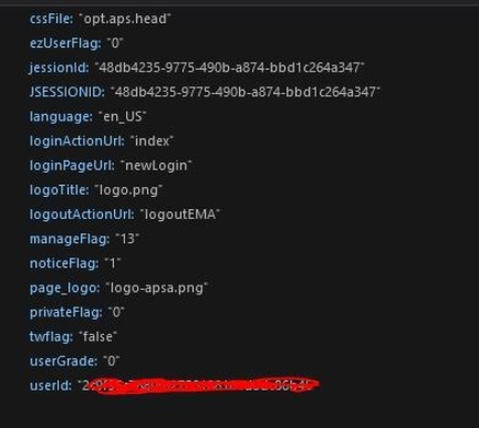

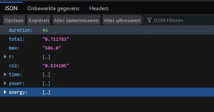

Dit gedeelte lukt niet. Als ik inspector uitvoer in mijn browser dan zie ik de waardes voorbij komen:
Afbeeldingslocatie: https://tweakers.net/i/kWs3U04OU1TGsL2vYrFf2hZqsUE=/800x/filters:strip_icc():strip_exif()/f/image/RJJfOivqP0kMve4IsVeLv1Cb.jpg?f=fotoalbum_large
Als ik deze waardes mee geef als payload (en ik vraag me af of dit correct is) dan krijg ik dus een error terug. Terwijl de browers keurig de JSON terug geeft:
Afbeeldingslocatie: https://tweakers.net/i/fYd2tWSktikgYDHxYSl_0n-ZQZk=/full-fit-in/4920x3264/filters:max_bytes(3145728):no_upscale():strip_icc():fill(white):strip_exif()/f/image/5Dez1iSCONSK7gBg92hDFgyj.jpg?f=user_large
Ik heb het idee dat ik iets over het hoofd zie wat gewoon niet kan.

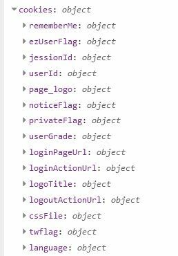

Nu ben ik niet zo geweldig met Python, maar ik zie dat in het python-script de volgende aanroep wordt gedaan voor de url_data.
result_data = await self._hass.async_add_executor_job(
                s.request,
                "POST",
                self.url_data,
                None,
                post_data,
                self.headers,
                browser.cookies.get_dict(),
Daarbij wordt een parameter browser.cookies meegegeven, welke ik niet terug zie in jouw code.
Mijn vermoeden is dat er na het inloggen een cookie wordt geplaatst, waarmee de login-sessie wordt bewaard en je deze dient mee te sturen met jouw call.
EDIT:
alhoewel je natuurlijk het msg-object aanpast in jouw code. Ik weet niet of de cookies daar in zitten, blijven en/of Node-red hier precies mee omgaat.

  • musicpixel
  • Laatst online: 25-11 19:47
@grote_oever Hier zag je in je browser de form data. Ik zie daar ook een tabje cookies. Wat staat daar onder als je de verschillende pagina's opvraagt? En dan met name bij ...getPowerOnCurrentDayAjax als die er tussen staat tenminste...
Ik vermoed dat JSESSIONID de belangrijkste is om door te geven. Wat de rest van de cookies doet die je in je screencapture laat zien weet ik niet.
  • grote_oever
  • Laatst online: 25-11 17:57
musicpixel schreef op zondag 2 juli 2023 @ 13:05:
Bedankt voor je reactie.
De cookies komen in de browser, kwa informatie, overeen met wat ik in node-red zie:
Afbeeldingslocatie: https://tweakers.net/i/znKT-E8Z-hT5uuNBOmL7Eb-EdVk=/full-fit-in/4920x3264/filters:max_bytes(3145728):no_upscale():strip_icc():fill(white):strip_exif()/f/image/I2DlavVIKESiVPAfGbzf9ic2.jpg?f=user_large
Afbeeldingslocatie: https://tweakers.net/i/m8h8YlYSxILqhPoyj2Pd3qJWmVM=/full-fit-in/4920x3264/filters:max_bytes(3145728):no_upscale():strip_icc():fill(white):strip_exif()/f/image/p8kq2FtUHFB82krDgQj1j2ft.jpg?f=user_large
JessionId kom ik in node-red wel tegen: 287d6917-56a5-4b00-8924-b0db0feb5d95
Ik kan heel slecht zien hoe node-red omgaat met de cookies. Veel info is er niet over te vinden en de info die ik erover vind beschrijft het best onduidelijk. Ook benomen de meeste dat de cookies te vinden moeten zijn onder msg.cookies. Maar daar heb ik dus twijfels bij.
p.s. User-agent heb ik letterlijk gekopieerd van mijn huidige browser. orgineel in script staat deze User-Agent:
"User-Agent": "Mozilla/5.0 (Windows NT 6.1; WOW64; rv:52.0) Chrome/50.0.2661.102 Firefox/62.0"
edit: ik gebruik deze guide voor de cookies: https://cookbook.nodered.org/http/work-with-cookies
Ik verplaatst de cookies naar msg.cookies.
Edit2: als ik met curl het script probeer na te lopen dan loop ik continue tegen een 403 Forbidden melding aan. Even verdiepen hoe dit aangepast moet worden.
[ Voor 12% gewijzigd door grote_oever op 02-07-2023 17:46 ]
  • musicpixel
Als ik jouw twee screencaptures zo even vergelijk, dan mis ik bij Node Red de volgende twee cookies:
JSESSIONID
manageFlag
Let op het verschil tussen jessionId en JSESSIONID. Ik heb geen idee waarom er trouwens een jessionId is, lijkt op een bug in hun api... JSESSIONID is iig een ID die er voor zorgt dat de webserver die je aanroept weet dat het nog dezelfde sessie is.
In een browser worden normaal gesproken cookies opgeslagen, en bij een volgende pagina zijn deze dan gewoon beschikbaar. Lijkt alsof je de cookies die je onder 0 en 1 in de redirectList (in de eerdere screencapture) moet combineren en dan samen als msg.cookies moet doorgeven aan de http-request node.
Volgens mij zet redirectList[0] de cookies ;Path en JSESSIONID en redirectList[1] voegt er dan die andere cookies aan toe als het een normale browser zou zijn. Dat python script wat je aanhaalde doet zich ook voor als browser. Misschien dat dit verschilt van de http-request node op het gebied van de cookies.
Als je wilt checken of de cookies goed doorkomen bij de aanroep met de http-request node dan zou je, als je een webserver beschikbaar hebt, de aanroep kunnen sturen naar een zelf gemaakte pagina waarbij je de cookies dumpt (in php met var_dump($_COOKIE);)
Verder kun je nog in je browser kijken welke cookies er allemaal zijn gezet voor het domein apsystemsema.com. Ik denk dat je daar de combinatie van redirectList[0] en [1] zult zien plus evt nog andere cookies.
  • grote_oever
@musicpixel Het is me inmiddels gelukt! Ik log nu keurig in met node-red en haal de informatie op zonder foutcode.
Probleem zat inderdaad in het Content-Type en de cookies.
contenttype:
    'Content-Type': 'application/x-www-form-urlencoded'
En kennelijk is het moven van de cookies niet voldoende. Als ik hem handmatig set (geen idee of ik dit netjes doe) dan werkt het wel:
Ik heb de cookies gepakt die verzonden worden en alle velden één voor één gevuld met de info uit node-red:
msg.cookies = {
    "JSESSIONID": msg.redirectList[1].cookies.jessionId.value,
    "ezUserFlag": msg.redirectList[1].cookies.ezUserFlag.value,
    "sessionId": msg.redirectList[1].cookies.jessionId.value,
    "jessionId": msg.redirectList[1].cookies.jessionId.value,
    "userId": msg.redirectList[1].cookies.userId.value,
    "page_logo": msg.redirectList[1].cookies.page_logo.value,
    "noticeFlag": msg.redirectList[1].cookies.noticeFlag.value,
    "privateFlag": msg.redirectList[1].cookies.privateFlag.value,
    "userGrade": msg.redirectList[1].cookies.userGrade.value,
    "loginPageUrl": msg.redirectList[1].cookies.loginPageUrl.value,
    "loginActionUrl": msg.redirectList[1].cookies.loginActionUrl.value,
    "logoTitle": msg.redirectList[1].cookies.logoTitle.value,
    "logoutActionUrl": msg.redirectList[1].cookies.logoutActionUrl.value,
    "cssFile": msg.redirectList[1].cookies.cssFile.value,
    "twflag": msg.redirectList[1].cookies.twflag.value,
    "language": msg.redirectList[1].cookies.language.value,
    "manageFlag": 13
[ Voor 3% gewijzigd door grote_oever op 08-07-2023 10:03 ]

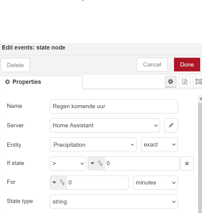

  • Wachten...
  • Laatst online: 25-11 19:16
Wachten...
Weet iemand of deze 2 basis instellingen ervoor zorgen dat het zonnescherm dichtgaat bij windkracht 5
of hoger, of als er binnen 60 minuten regen wordt verwacht? (de configuratie staat op 60 minuten in de buienradar integratie)
Ik ben nog niet echt thuis in het voorspellen van het weer en aan de hand daar van meldingen of acties toe te passen.
Ik wilde nu even kijken of ik met een basis kon beginnen voor als ik even niet thuis ben, en ons zonnescherm uit staat. Mocht het dan gaan regenen of de wind toenemen, dat het scherm dan vanzelf dicht gaat. Ik wil daarna gaan kijken naar het automatisch openen bij bepaalde waardes en tijden.
Afbeeldingslocatie: https://tweakers.net/i/9BCZSn9W1xhfaNn6xw78SAm0tGo=/full-fit-in/4000x4000/filters:no_upscale():fill(white):strip_exif()/f/image/lKiD3vTalzZbsaJ3s7x0kRl2.png?f=user_large
[{"id":"d4683cb00fc074f4","type":"tab","label":"Sunscreens","disabled":false,"info":"","env":[]},{"id":"6015b64732da9716","type":"api-current-state","z":"d4683cb00fc074f4","name":"","server":"9b8bc642.fed038","version":3,"outputs":2,"halt_if":"5","halt_if_type":"num","halt_if_compare":"gte","entity_id":"sensor.wind_force","state_type":"str","blockInputOverrides":false,"outputProperties":[{"property":"payload","propertyType":"msg","value":"","valueType":"entityState"},{"property":"data","propertyType":"msg","value":"","valueType":"entity"}],"for":"0","forType":"num","forUnits":"minutes","override_topic":false,"state_location":"payload","override_payload":"msg","entity_location":"data","override_data":"msg","x":310,"y":60,"wires":[["b27df8ca94fb3afd"],[]]},{"id":"b27df8ca94fb3afd","type":"api-call-service","z":"d4683cb00fc074f4","name":"","server":"9b8bc642.fed038","version":5,"debugenabled":false,"domain":"cover","service":"close_cover","areaId":[],"deviceId":[],"entityId":["cover.zonwering_achtertuin"],"data":"","dataType":"jsonata","mergeContext":"","mustacheAltTags":false,"outputProperties":[],"queue":"none","x":570,"y":60,"wires":[[]]},{"id":"61bd89b2c1571de8","type":"api-call-service","z":"d4683cb00fc074f4","name":"","server":"9b8bc642.fed038","version":5,"debugenabled":false,"domain":"cover","service":"set_cover_position","areaId":[],"deviceId":[],"entityId":["cover.zonwering_achtertuin"],"data":"{    \"position\": 40 }","dataType":"json","mergeContext":"","mustacheAltTags":false,"outputProperties":[],"queue":"none","x":590,"y":160,"wires":[[]]},{"id":"5be5643674ef0a34","type":"api-current-state","z":"d4683cb00fc074f4","name":"","server":"9b8bc642.fed038","version":3,"outputs":2,"halt_if":"10","halt_if_type":"num","halt_if_compare":"lt","entity_id":"sensor.wind_force","state_type":"str","blockInputOverrides":false,"outputProperties":[{"property":"payload","propertyType":"msg","value":"","valueType":"entityState"},{"property":"data","propertyType":"msg","value":"","valueType":"entity"}],"for":"0","forType":"num","forUnits":"minutes","override_topic":false,"state_location":"payload","override_payload":"msg","entity_location":"data","override_data":"msg","x":310,"y":160,"wires":[["61bd89b2c1571de8"],[]]},{"id":"618d3a4ea234c56e","type":"inject","z":"d4683cb00fc074f4","name":"","props":[{"p":"payload"},{"p":"topic","vt":"str"}],"repeat":"","crontab":"","once":false,"onceDelay":0.1,"topic":"","payload":"","payloadType":"date","x":80,"y":60,"wires":[["6015b64732da9716"]]},{"id":"1193d890327063f0","type":"inject","z":"d4683cb00fc074f4","name":"","props":[{"p":"payload"},{"p":"topic","vt":"str"}],"repeat":"","crontab":"","once":false,"onceDelay":0.1,"topic":"","payload":"","payloadType":"date","x":80,"y":160,"wires":[["5be5643674ef0a34"]]},{"id":"16155f625119ee41","type":"server-state-changed","z":"d4683cb00fc074f4","name":"Windkracht 5 of hoger","server":"9b8bc642.fed038","version":4,"exposeToHomeAssistant":false,"haConfig":[{"property":"name","value":""},{"property":"icon","value":""}],"entityidfilter":"sensor.wind_force","entityidfiltertype":"exact","outputinitially":false,"state_type":"str","haltifstate":"5","halt_if_type":"num","halt_if_compare":"gte","outputs":2,"output_only_on_state_change":true,"for":0,"forType":"num","forUnits":"minutes","ignorePrevStateNull":false,"ignorePrevStateUnknown":false,"ignorePrevStateUnavailable":false,"ignoreCurrentStateUnknown":false,"ignoreCurrentStateUnavailable":false,"outputProperties":[{"property":"payload","propertyType":"msg","value":"","valueType":"entityState"},{"property":"data","propertyType":"msg","value":"","valueType":"eventData"},{"property":"topic","propertyType":"msg","value":"","valueType":"triggerId"}],"x":140,"y":280,"wires":[["1fb64c8dc25f836e"],[]]},{"id":"1fb64c8dc25f836e","type":"api-call-service","z":"d4683cb00fc074f4","name":"","server":"9b8bc642.fed038","version":5,"debugenabled":false,"domain":"cover","service":"close_cover","areaId":[],"deviceId":[],"entityId":["cover.zonwering_achtertuin"],"data":"","dataType":"jsonata","mergeContext":"","mustacheAltTags":false,"outputProperties":[],"queue":"none","x":450,"y":280,"wires":[[]]},{"id":"16832e301fcc1fcd","type":"server-state-changed","z":"d4683cb00fc074f4","name":"Regen komende uur","server":"9b8bc642.fed038","version":4,"exposeToHomeAssistant":false,"haConfig":[{"property":"name","value":""},{"property":"icon","value":""}],"entityidfilter":"sensor.precipitation","entityidfiltertype":"exact","outputinitially":false,"state_type":"str","haltifstate":"0","halt_if_type":"num","halt_if_compare":"gt","outputs":2,"output_only_on_state_change":true,"for":0,"forType":"num","forUnits":"minutes","ignorePrevStateNull":false,"ignorePrevStateUnknown":false,"ignorePrevStateUnavailable":false,"ignoreCurrentStateUnknown":false,"ignoreCurrentStateUnavailable":false,"outputProperties":[{"property":"payload","propertyType":"msg","value":"","valueType":"entityState"},{"property":"data","propertyType":"msg","value":"","valueType":"eventData"},{"property":"topic","propertyType":"msg","value":"","valueType":"triggerId"}],"x":130,"y":340,"wires":[["47d0ac56752fcbbd"],[]]},{"id":"47d0ac56752fcbbd","type":"api-call-service","z":"d4683cb00fc074f4","name":"","server":"9b8bc642.fed038","version":5,"debugenabled":false,"domain":"cover","service":"close_cover","areaId":[],"deviceId":[],"entityId":["cover.zonwering_achtertuin"],"data":"","dataType":"jsonata","mergeContext":"","mustacheAltTags":false,"outputProperties":[],"queue":"none","x":450,"y":340,"wires":[[]]},{"id":"9b8bc642.fed038","type":"server","name":"Home Assistant","version":4,"addon":true,"rejectUnauthorizedCerts":true,"ha_boolean":"y|yes|true|on|home|open","connectionDelay":false,"cacheJson":true,"heartbeat":false,"heartbeatInterval":30,"areaSelector":"friendlyName","deviceSelector":"friendlyName","entitySelector":"friendlyName","statusSeparator":"at: ","statusYear":"hidden","statusMonth":"short","statusDay":"numeric","statusHourCycle":"h23","statusTimeFormat":"h:m"}]
Als je dit kunt lezen, dan werkt mijn handtekening
Heef even geduurd ivm vakantie en verbouwing. Maar weer met frisse moed verder. Dit is inderdaad een vergaande versimpeling. Had ik zelf nooit zo kunnen bedenken, maar lijkt me een hele stap voorwaarts vanuit de flow bezien. Heb hem geimporteerd, en wat debug nodes toegevoegd aan eerste node.
Lijkt nog niet helemaal goed te gaan:
Afbeeldingslocatie: https://tweakers.net/i/xMF1rfJz43kBD4ZrbXn3jddLlj4=/full-fit-in/4000x4000/filters:no_upscale():fill(white):strip_exif()/f/image/ZelrGoMaGLXhcSOm7eo7JxN1.png?f=user_large
Timestamp komt in de payload, maar daar blijft het bij. Eens kijken wat ik hiermee kan.
Doordat de output nu naar de global thermostat_state is ipv de losse "Evohome_ruimte_PV" etc globals kun je m niet 1-2-3 integreren in je huidige flows. Overigens is dat ook niet de bedoeling, maar dat wordt wel duidelijk in de volgende stappen. De manier waarop ik deze refactoring doe is namelijk om zoveel mogelijk de naamgevingen niet overeen te laten komen met wat je al hebt, zodat je huidige implementatie blijft werken, terwijl je daarnaast de nieuwe delen kunt uitproberen en uiteindelijk samenvoegen en dan kunt omschakelen (weet niet of dat helemaal lukt met het dashboard).
Een andere reden om de naamgevingen aan te passen is om ze wat duidelijker te maken. currentTemperature leest nou eenmaal lekkerder dan PV ;) Ook als alles straks 2 of 3 jaar foutloos zonder aanpassingen werkt en je er dan opeens weer naar moet kijken, dan is het handig als de namen meteen duideljik zijn. Dit is overigens ook een onderdeel van refactoring.
Goed punt. Gelijk een goede naamgeving bedenken is zeker een pre. Ook al omdat je de variabelen niet zomaar even op kunt schonen. Later omzetten kost dus altijd onevenredig veel tijd.
En inderdaad; dat heb ik al een paar keer gedaan ;)

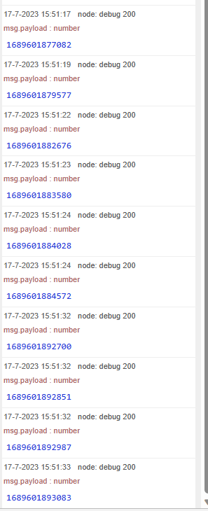

  • musicpixel
@MikeyMan
Je schrijft:
Ik denk dat je deze regel gemist hebt:
  • MikeyMan
MikeyMan
Vidi, Vici, Veni
musicpixel schreef op maandag 17 juli 2023 @ 16:23:
@MikeyMan
Je schrijft:
Ja die heb ik er (ook) aan hangen. Maar die geeft wat minder vaak waardes ;)
Had ook geprobeerd handmatig topic toe te voegen.
Zal hem morgen even langer laten draaien :)
  • musicpixel
@MikeyMan
Zie nu dat ik mijn test inject nodes niet gedeeld had.
Met de volgende vier had ik getest bij gebrek aan een echte evohome.
Afbeeldingslocatie: https://tweakers.net/i/QDVs7QgjYqascj01Ww0sOllgOig=/800x/filters:strip_icc():strip_exif()/f/image/bEZgGm4ht4fNGTwh9ZYI3aPy.jpg?f=fotoalbum_large
[{"id":"4760db40b5310ed8","type":"inject","z":"59634d1e16095311","name":"EvoHome sample slaapkamer 20","props":[{"p":"payload"},{"p":"topic","vt":"str"}],"repeat":"","crontab":"","once":false,"onceDelay":0.1,"topic":"","payload":"{\"id\":\"1234567\",\"name\":\"slaapkamer\",\"currentTemperature\":20,\"targetTemperature\":18,\"systemModeStatus\":{\"mode\":\"Auto\",\"isPermanent\":true}}","payloadType":"json","x":230,"y":1380,"wires":[["d1e9833ae9574ce2"]]},{"id":"11811f37dc4518db","type":"inject","z":"59634d1e16095311","name":"EvoHome sample gym","props":[{"p":"payload"},{"p":"topic","vt":"str"}],"repeat":"","crontab":"","once":false,"onceDelay":0.1,"topic":"","payload":"{\"id\":\"1234567\",\"name\":\"gym\",\"currentTemperature\":20,\"targetTemperature\":18,\"systemModeStatus\":{\"mode\":\"Auto\",\"isPermanent\":true}}","payloadType":"json","x":200,"y":1420,"wires":[["d1e9833ae9574ce2"]]},{"id":"12a222e800e3b0d2","type":"inject","z":"59634d1e16095311","name":"EvoHome sample slaapkamer 16","props":[{"p":"payload"},{"p":"topic","vt":"str"}],"repeat":"","crontab":"","once":false,"onceDelay":0.1,"topic":"","payload":"{\"id\":\"1234567\",\"name\":\"slaapkamer\",\"currentTemperature\":16,\"targetTemperature\":18,\"systemModeStatus\":{\"mode\":\"Auto\",\"isPermanent\":true}}","payloadType":"json","x":230,"y":1340,"wires":[["d1e9833ae9574ce2"]]},{"id":"8c42f081080d6ba6","type":"inject","z":"59634d1e16095311","name":"EvoHome sample woonkamer","props":[{"p":"payload"},{"p":"topic","vt":"str"}],"repeat":"","crontab":"","once":false,"onceDelay":0.1,"topic":"","payload":"{\"id\":\"1234567\",\"name\":\"woonkamer\",\"currentTemperature\":27,\"targetTemperature\":18,\"systemModeStatus\":{\"mode\":\"Auto\",\"isPermanent\":true}}","payloadType":"json","x":220,"y":1460,"wires":[["d1e9833ae9574ce2"]]},{"id":"c9749b146774dfab","type":"comment","z":"59634d1e16095311","name":"EvoHome thermostat (zone) state TEST","info":"","x":230,"y":1300,"wires":[]},{"id":"d1e9833ae9574ce2","type":"junction","z":"59634d1e16095311","x":480,"y":1420,"wires":[["e38e737da2edd5cc"]]}]
Deze kun je naast de evohome-status node hangen als je wilt testen (dus als input voor "Set thermostat_id and msg.topic" node)

Wie kan helpen? Onderstaande komt via MQTT binnen.
{"temp1":"19.4","temp2":"60.5","temp3":"40.8","temp4":"36.5","relayhrs":"42.9","errormask":"888.8","swvers":"999.9"}
Ik zou graag temp1,2,3 en 4 afzonderlijk naar Domoticz/in sturen: idx 61,62,63 en 64
https://www.fam-oldenburger.nl/category/domotica/
  • musicpixel
BazemanKM schreef op woensdag 6 september 2023 @ 23:33:
Ik denk dat je even naar de split node moet kijken. Die splitst je input vanuit MQTT in 7 losse messages, voor elk key/value pair één.
Daarachter dan een switch (voor temp1-4) en wat change nodes, of anders in een function node (je zou het cijfer uit tempn kunnen ophogen met 60, als de volgorde klopt).
Vervolgens domoticz command samenstellen en versturen.

  • BazemanKM
  • Laatst online: 00:31
musicpixel schreef op donderdag 7 september 2023 @ 15:52:
Dank, ben zelf ook gaan knutselen en heb onderstaande gemaakt:
Afbeeldingslocatie: https://tweakers.net/i/agXReA5dr2r2wCoztYJGgkPcdmg=/800x/filters:strip_exif()/f/image/xR8V3laNykAOLaHUfkweJBur.png?f=fotoalbum_large
[{"id":"8d26cd78404d3ed1","type":"tab","label":"Flow 1","disabled":false,"info":"","env":[]},{"id":"0a0ab37845e753b9","type":"mqtt in","z":"8d26cd78404d3ed1","name":"MQTT Resol","topic":"home/resol/#","qos":"2","datatype":"auto-detect","broker":"92e5b2c.00a8b5","nl":false,"rap":false,"inputs":0,"x":170,"y":180,"wires":[["926147d84479b1ee"]]},{"id":"058f7ce5bcb415be","type":"debug","z":"8d26cd78404d3ed1","name":"debug","active":true,"tosidebar":true,"console":true,"tostatus":true,"complete":"payload","targetType":"msg","statusVal":"payload","statusType":"auto","x":320,"y":240,"wires":[]},{"id":"fbe944c546ddc671","type":"mqtt out","z":"8d26cd78404d3ed1","name":"Domoticz in","topic":"domoticz/in","qos":"","retain":"","respTopic":"","contentType":"","userProps":"","correl":"","expiry":"","broker":"92e5b2c.00a8b5","x":970,"y":180,"wires":[]},{"id":"3ca2d69fff2719fa","type":"switch","z":"8d26cd78404d3ed1","name":"","property":"payload.temp1","propertyType":"msg","rules":[{"t":"gt","v":"0","vt":"str"}],"checkall":"true","repair":false,"outputs":1,"x":550,"y":100,"wires":[["690dcbaf7caea8b9"]]},{"id":"690dcbaf7caea8b9","type":"function","z":"8d26cd78404d3ed1","name":"function 35","func":"var idx_no = 61\nvar temp = msg.payload.temp1;\n\nmsg.payload = `{\\n \"command\":\"udevice\",\"idx\" : ${idx_no}, \"svalue\" : \"${temp}\"\\n}`;\n\nreturn msg;","outputs":1,"noerr":0,"initialize":"","finalize":"","libs":[],"x":750,"y":100,"wires":[["fbe944c546ddc671"]]},{"id":"e669c6ab38c0770b","type":"switch","z":"8d26cd78404d3ed1","name":"","property":"payload.temp2","propertyType":"msg","rules":[{"t":"gt","v":"0","vt":"str"}],"checkall":"true","repair":false,"outputs":1,"x":550,"y":160,"wires":[["f139ef0c784fdadd"]]},{"id":"f139ef0c784fdadd","type":"function","z":"8d26cd78404d3ed1","name":"function 36","func":"var idx_no = 62\nvar temp = msg.payload.temp2;\n\nmsg.payload = `{\\n \"command\":\"udevice\",\"idx\" : ${idx_no}, \"svalue\" : \"${temp}\"\\n}`;\n\nreturn msg;","outputs":1,"noerr":0,"initialize":"","finalize":"","libs":[],"x":750,"y":160,"wires":[["fbe944c546ddc671"]]},{"id":"96ce2e0cb963ed13","type":"switch","z":"8d26cd78404d3ed1","name":"","property":"payload.temp3","propertyType":"msg","rules":[{"t":"gt","v":"0","vt":"str"}],"checkall":"true","repair":false,"outputs":1,"x":550,"y":220,"wires":[["481028e602f38bbf"]]},{"id":"7d25fadb8a56cd40","type":"switch","z":"8d26cd78404d3ed1","name":"","property":"payload.temp4","propertyType":"msg","rules":[{"t":"gt","v":"0","vt":"str"}],"checkall":"true","repair":false,"outputs":1,"x":550,"y":280,"wires":[["cf2d49de50d58738"]]},{"id":"481028e602f38bbf","type":"function","z":"8d26cd78404d3ed1","name":"function 37","func":"var idx_no = 63\nvar temp = msg.payload.temp3;\n\nmsg.payload = `{\\n \"command\":\"udevice\",\"idx\" : ${idx_no}, \"svalue\" : \"${temp}\"\\n}`;\n\nreturn msg;","outputs":1,"noerr":0,"initialize":"","finalize":"","libs":[],"x":750,"y":220,"wires":[["fbe944c546ddc671"]]},{"id":"cf2d49de50d58738","type":"function","z":"8d26cd78404d3ed1","name":"function 38","func":"var idx_no = 64\nvar temp = msg.payload.temp4;\n\nmsg.payload = `{\\n \"command\":\"udevice\",\"idx\" : ${idx_no}, \"svalue\" : \"${temp}\"\\n}`;\n\nreturn msg;","outputs":1,"noerr":0,"initialize":"","finalize":"","libs":[],"x":750,"y":280,"wires":[["fbe944c546ddc671"]]},{"id":"926147d84479b1ee","type":"delay","z":"8d26cd78404d3ed1","name":"","pauseType":"rate","timeout":"5","timeoutUnits":"seconds","rate":"1","nbRateUnits":"60","rateUnits":"second","randomFirst":"1","randomLast":"5","randomUnits":"seconds","drop":true,"allowrate":false,"outputs":1,"x":360,"y":160,"wires":[["3ca2d69fff2719fa","e669c6ab38c0770b","96ce2e0cb963ed13","7d25fadb8a56cd40","058f7ce5bcb415be","ee46379ca2f95261","cec409fee933e51c","b38c7c802de89c1d","0bf9448acc275b03"]]},{"id":"ee46379ca2f95261","type":"switch","z":"8d26cd78404d3ed1","name":"","property":"payload.temp5","propertyType":"msg","rules":[{"t":"gt","v":"0","vt":"str"}],"checkall":"true","repair":false,"outputs":1,"x":550,"y":340,"wires":[["57419d6e8289b641"]]},{"id":"cec409fee933e51c","type":"switch","z":"8d26cd78404d3ed1","name":"","property":"payload.temp6","propertyType":"msg","rules":[{"t":"gt","v":"0","vt":"str"}],"checkall":"true","repair":false,"outputs":1,"x":550,"y":400,"wires":[["ce068951b902897a"]]},{"id":"b38c7c802de89c1d","type":"switch","z":"8d26cd78404d3ed1","name":"","property":"payload.temp7","propertyType":"msg","rules":[{"t":"gt","v":"0","vt":"str"}],"checkall":"true","repair":false,"outputs":1,"x":550,"y":460,"wires":[["40ee3961344a2357"]]},{"id":"0bf9448acc275b03","type":"switch","z":"8d26cd78404d3ed1","name":"","property":"payload.temp8","propertyType":"msg","rules":[{"t":"gt","v":"0","vt":"str"}],"checkall":"true","repair":false,"outputs":1,"x":550,"y":520,"wires":[["d38cbbc2cdb11b48"]]},{"id":"57419d6e8289b641","type":"function","z":"8d26cd78404d3ed1","name":"function 39","func":"var idx_no = 65\nvar temp = msg.payload.temp5;\n\nmsg.payload = `{\\n \"command\":\"udevice\",\"idx\" : ${idx_no}, \"svalue\" : \"${temp}\"\\n}`;\n\nreturn msg;","outputs":1,"noerr":0,"initialize":"","finalize":"","libs":[],"x":750,"y":340,"wires":[["fbe944c546ddc671"]]},{"id":"ce068951b902897a","type":"function","z":"8d26cd78404d3ed1","name":"function 40","func":"var idx_no = 66\nvar temp = msg.payload.temp6;\n\nmsg.payload = `{\\n \"command\":\"udevice\",\"idx\" : ${idx_no}, \"svalue\" : \"${temp}\"\\n}`;\n\nreturn msg;","outputs":1,"noerr":0,"initialize":"","finalize":"","libs":[],"x":750,"y":400,"wires":[["fbe944c546ddc671"]]},{"id":"40ee3961344a2357","type":"function","z":"8d26cd78404d3ed1","name":"function 41","func":"var idx_no = 67\nvar temp = msg.payload.temp7;\n\nmsg.payload = `{\\n \"command\":\"udevice\",\"idx\" : ${idx_no}, \"svalue\" : \"${temp}\"\\n}`;\n\nreturn msg;","outputs":1,"noerr":0,"initialize":"","finalize":"","libs":[],"x":750,"y":460,"wires":[["fbe944c546ddc671"]]},{"id":"d38cbbc2cdb11b48","type":"function","z":"8d26cd78404d3ed1","name":"function 42","func":"var idx_no = 68\nvar temp = msg.payload.temp8;\n\nmsg.payload = `{\\n \"command\":\"udevice\",\"idx\" : ${idx_no}, \"svalue\" : \"${temp}\"\\n}`;\n\nreturn msg;","outputs":1,"noerr":0,"initialize":"","finalize":"","libs":[],"x":750,"y":520,"wires":[["fbe944c546ddc671"]]},{"id":"92e5b2c.00a8b5","type":"mqtt-broker","name":"MQTT (localhost)","broker":"localhost","port":"1883","clientid":"Node_Red_Client","usetls":false,"compatmode":false,"protocolVersion":"4","keepalive":"60","cleansession":true,"birthTopic":"","birthQos":"0","birthRetain":"false","birthPayload":"","birthMsg":{},"closeTopic":"","closeQos":"0","closeRetain":"false","closePayload":"","closeMsg":{},"willTopic":"","willQos":"0","willRetain":"false","willPayload":"","willMsg":{},"sessionExpiry":""}]
  • musicpixel
BazemanKM schreef op donderdag 7 september 2023 @ 17:05:
Als het werkt is het prima natuurlijk, maar het viel me op dat al die switches en functions inhoudelijk vrijwel hetzelfde zijn. Met name het maken van het domoticz commando werd steeds herhaald.
Ik hou zelf nooit zo van dubbele code dus ik wilde je daarom een alternatief laten zien waarbij ik de spllit gebruik en het nummertje dat achter "temp" staat er uit haal en gebruik om idx te berekenen. Ook is er nu maar 1 function node die het domoticz commando berekent (en alleen dat). Elke node is nu ook maar verantwoordelijk voor 1 ding.
Meerdere manieren om hetzelfde te bereiken dus... ;)
Afbeeldingslocatie: https://tweakers.net/i/ZrPpbmDs0-FX07oX41XcxyzLI4U=/800x/filters:strip_icc():strip_exif()/f/image/rT94xjgPz5siPAuYaSkpvegU.jpg?f=fotoalbum_large
[{"id":"56bac9eef9d72445","type":"inject","z":"8d26cd78404d3ed1","name":"","props":[{"p":"payload"},{"p":"topic","vt":"str"}],"repeat":"","crontab":"","once":false,"onceDelay":0.1,"topic":"","payload":"{\"temp1\":\"19.4\",\"temp2\":\"60.5\",\"temp3\":\"40.8\",\"temp4\":\"36.5\",\"relayhrs\":\"42.9\",\"errormask\":\"888.8\",\"swvers\":\"999.9\"}","payloadType":"json","x":150,"y":880,"wires":[["a0dd8230ce2be18b"]]},{"id":"08b13065e51011b8","type":"split","z":"8d26cd78404d3ed1","name":"","splt":"\\n","spltType":"str","arraySplt":1,"arraySpltType":"len","stream":false,"addname":"","x":530,"y":880,"wires":[["ced6169a50a59ad1"]]},{"id":"72ffad4e2321c077","type":"debug","z":"8d26cd78404d3ed1","name":"debug 226","active":true,"tosidebar":true,"console":false,"tostatus":false,"complete":"true","targetType":"full","statusVal":"","statusType":"auto","x":1870,"y":940,"wires":[]},{"id":"ced6169a50a59ad1","type":"function","z":"8d26cd78404d3ed1","name":"Get \"temp\" id and value","func":"// get the key/value pair\nvar key = msg.parts.key;\nvar value = msg.payload;\n\n// get first 4 chars of key and check if it is \"temp\"\nvar left4 = key.substr(0, 4);\nif (left4 == \"temp\")\n{\n    // determine id (= number after \"temp\")\n    msg.temperature_id = parseInt(key.substr(4));   // temp id\n    // convert temperature value from string to float number\n    msg.temperature_value = parseFloat(value);\n}\nelse // if it not starts with \"temp\", then id == 0\n{\n    msg.temperature_id = 0;\n}\n\nreturn msg;","outputs":1,"noerr":0,"initialize":"","finalize":"","libs":[],"x":770,"y":880,"wires":[["b0d855c7a9ac762c"]]},{"id":"b0d855c7a9ac762c","type":"switch","z":"8d26cd78404d3ed1","name":"\"temp\" id > 0?","property":"temperature_id","propertyType":"msg","rules":[{"t":"gt","v":"0","vt":"num"}],"checkall":"true","repair":false,"outputs":1,"x":1040,"y":880,"wires":[["786f57b5230387f4"]]},{"id":"6e2b33d89fda65da","type":"function","z":"8d26cd78404d3ed1","name":"prepare domoticz command","func":"var idx_no = msg.domoticz_idx;\nvar temp = msg.temperature_value;\n\nmsg.payload = `{\\n \"command\":\"udevice\",\"idx\" : ${idx_no}, \"svalue\" : \"${temp}\"\\n}`;\n\nreturn msg;","outputs":1,"noerr":0,"initialize":"","finalize":"","libs":[],"x":1600,"y":880,"wires":[["72ffad4e2321c077","89278c7aec473920"]]},{"id":"786f57b5230387f4","type":"change","z":"8d26cd78404d3ed1","name":"","rules":[{"t":"set","p":"domoticz_idx","pt":"msg","to":"$.temperature_id + 60","tot":"jsonata"}],"action":"","property":"","from":"","to":"","reg":false,"x":1300,"y":880,"wires":[["6e2b33d89fda65da"]]},{"id":"89278c7aec473920","type":"mqtt out","z":"8d26cd78404d3ed1","name":"Domoticz in","topic":"domoticz/in","qos":"","retain":"","respTopic":"","contentType":"","userProps":"","correl":"","expiry":"","broker":"92e5b2c.00a8b5","x":1910,"y":880,"wires":[]},{"id":"a0dd8230ce2be18b","type":"delay","z":"8d26cd78404d3ed1","name":"","pauseType":"rate","timeout":"5","timeoutUnits":"seconds","rate":"1","nbRateUnits":"60","rateUnits":"second","randomFirst":"1","randomLast":"5","randomUnits":"seconds","drop":true,"allowrate":false,"outputs":1,"x":340,"y":880,"wires":[["08b13065e51011b8"]]},{"id":"92e5b2c.00a8b5","type":"mqtt-broker","name":"MQTT (NAS)","broker":"10.0.0.4","port":"1883","clientid":"Node_Red_Client","autoConnect":true,"usetls":false,"compatmode":false,"protocolVersion":"4","keepalive":"60","cleansession":true,"birthTopic":"","birthQos":"0","birthRetain":"false","birthPayload":"","birthMsg":{},"closeTopic":"","closeQos":"0","closeRetain":"false","closePayload":"","closeMsg":{},"willTopic":"","willQos":"0","willRetain":"false","willPayload":"","willMsg":{},"userProps":"","sessionExpiry":""}]
  • BazemanKM
musicpixel schreef op vrijdag 8 september 2023 @ 13:57:
De flow van jou werkt ook, qua code is de function node voor mij wat ingewikkelder, maar van die jou leer ik mooi, bedankt.

@LJ80 Afbeeldingslocatie: https://tweakers.net/i/_HhtxIDKkIkKMCSeblm7CVkluGY=/full-fit-in/4000x4000/filters:no_upscale():fill(white):strip_exif()/f/image/BVtlefvBsouBm30NJG21TCL8.png?f=user_large
Ah, voor de waarde gebruik je de 'events state node'

  • bbbrumbrum
Heren, sinds een jaartje nu ook met HA en NR bezig.
Heb de meeste automations in HA zitten, maar een paar wat langere/complexere in NR.
Allemaal vrij straightforward, dus echte ervaring heb ik nog niet op kunnen doen.
Ik loop nu echter tegen een uitdaging aan waar ik met m'm huidige kennis niet uit kom helaas.
Deze automation gebruik ik voor de continu variabele aansturing van mijn WTW.
Deze word door een 0-10V module over KNX aangestuurd. Momenteel heb ik een vergelijkbare automation in "trappen" en alleen obv CO2.
Ik zou deze graag variabel maken (wat met de "range" node dus al wel lukt), en dat vervolgens de hoogste van (momenteel) 2 luchtkwaliteitswaarden de hoogte van aansturing bepaald.
Waar het nu op hangt is deze laatste stap, het vergelijken van de output van 2 nodes en de hoogste vervolgens doorzetten in de flow.
Had al wat verschillende alterenatieven gevonden om aan te sturen, maar daar kwam ik ook niet verder mee, deze staan nog onderin onderstaand.
Hoor graag hoe jullie dit "probleem' zouden aanvliegen... :)
[{"id":"d67bc993874c694c","type":"tab","label":"WTW Control - range","disabled":false,"info":"","env":[]},{"id":"6bc2755e.9feb9c","type":"debug","z":"d67bc993874c694c","name":"","active":true,"tosidebar":true,"console":false,"tostatus":false,"complete":"true","x":770,"y":420,"wires":[]},{"id":"38bd03eb.f7d06c","type":"change","z":"d67bc993874c694c","name":"choose lower value","rules":[{"t":"set","p":"payload","pt":"msg","to":"$min([$flowContext(\"temp1\"), $flowContext(\"temp2\")])\t","tot":"jsonata"}],"action":"","property":"","from":"","to":"","reg":false,"x":570,"y":420,"wires":[["6bc2755e.9feb9c"]]},{"id":"9066677f.eb0358","type":"change","z":"d67bc993874c694c","name":"store temp1","rules":[{"t":"set","p":"temp1","pt":"flow","to":"payload","tot":"msg"}],"action":"","property":"","from":"","to":"","reg":false,"x":330,"y":400,"wires":[["38bd03eb.f7d06c"]]},{"id":"a70c9b2a.e7db58","type":"change","z":"d67bc993874c694c","name":"store temp2","rules":[{"t":"set","p":"temp2","pt":"flow","to":"payload","tot":"msg"}],"action":"","property":"","from":"","to":"","reg":false,"x":330,"y":440,"wires":[["38bd03eb.f7d06c"]]},{"id":"4bd27616.d022c8","type":"inject","z":"d67bc993874c694c","name":"temp source 2","repeat":"","crontab":"","once":false,"onceDelay":"1.5","topic":"","payload":"12","payloadType":"num","x":150,"y":440,"wires":[["a70c9b2a.e7db58"]]},{"id":"7378dd4f.3825b4","type":"inject","z":"d67bc993874c694c","name":"temp source 1","repeat":"","crontab":"","once":false,"onceDelay":"1","topic":"","payload":"10","payloadType":"num","x":150,"y":400,"wires":[["9066677f.eb0358"]]},{"id":"314eb0ec.85211","type":"inject","z":"d67bc993874c694c","name":"","repeat":"","crontab":"","once":true,"onceDelay":0.1,"topic":"","payload":"","payloadType":"date","x":150,"y":360,"wires":[["688646b.138a6b8"]]},{"id":"688646b.138a6b8","type":"change","z":"d67bc993874c694c","name":"set to high","rules":[{"t":"set","p":"temp1","pt":"flow","to":"999","tot":"num"},{"t":"set","p":"temp2","pt":"flow","to":"999","tot":"num"}],"action":"","property":"","from":"","to":"","reg":false,"x":330,"y":360,"wires":[[]]},{"id":"7bdc411ff1051a47","type":"server-state-changed","z":"d67bc993874c694c","name":"Co2 max sensor","server":"cd801c03.2d248","version":5,"outputs":1,"exposeAsEntityConfig":"","entityId":"sensor.co2_max","entityIdType":"exact","outputInitially":false,"stateType":"num","ifState":"","ifStateType":"str","ifStateOperator":"is","outputOnlyOnStateChange":true,"for":"0","forType":"num","forUnits":"minutes","ignorePrevStateNull":false,"ignorePrevStateUnknown":false,"ignorePrevStateUnavailable":false,"ignoreCurrentStateUnknown":false,"ignoreCurrentStateUnavailable":false,"outputProperties":[{"property":"payload","propertyType":"msg","value":"","valueType":"entityState"},{"property":"data","propertyType":"msg","value":"","valueType":"eventData"},{"property":"topic","propertyType":"msg","value":"","valueType":"triggerId"}],"x":140,"y":120,"wires":[["7cca126d8df39fae"]]},{"id":"7b94e2a85216dbd1","type":"api-call-service","z":"d67bc993874c694c","name":"","server":"cd801c03.2d248","version":5,"debugenabled":true,"domain":"fan","service":"set_percentage","areaId":[],"deviceId":[],"entityId":["fan.wtw_zehnder"],"data":"{   \"percentage\": 15 }","dataType":"json","mergeContext":"","mustacheAltTags":true,"outputProperties":[],"queue":"none","x":1150,"y":140,"wires":[[]]},{"id":"26bfb4c3fab0b488","type":"server-state-changed","z":"d67bc993874c694c","name":"PM2.5 Indoor ","server":"cd801c03.2d248","version":5,"outputs":1,"exposeAsEntityConfig":"","entityId":"sensor.particulate_matter_2_5um_concentration","entityIdType":"exact","outputInitially":false,"stateType":"num","ifState":"","ifStateType":"str","ifStateOperator":"is","outputOnlyOnStateChange":true,"for":"0","forType":"num","forUnits":"minutes","ignorePrevStateNull":false,"ignorePrevStateUnknown":false,"ignorePrevStateUnavailable":false,"ignoreCurrentStateUnknown":false,"ignoreCurrentStateUnavailable":false,"outputProperties":[{"property":"payload","propertyType":"msg","value":"","valueType":"entityState"},{"property":"data","propertyType":"msg","value":"","valueType":"eventData"},{"property":"topic","propertyType":"msg","value":"","valueType":"triggerId"}],"x":130,"y":180,"wires":[["c14c5b5290d20da6"]]},{"id":"7811cc5b00562817","type":"debug","z":"d67bc993874c694c","name":"debug 8","active":true,"tosidebar":true,"console":false,"tostatus":true,"complete":"payload","targetType":"msg","statusVal":"payload","statusType":"auto","x":420,"y":40,"wires":[]},{"id":"7cca126d8df39fae","type":"range","z":"d67bc993874c694c","minin":"500","maxin":"1500","minout":"5","maxout":"100","action":"clamp","round":true,"property":"payload","name":"Convert 500-1500PPM to 5-100%","x":420,"y":120,"wires":[["7811cc5b00562817","5885adc8ddff97d1"]]},{"id":"c14c5b5290d20da6","type":"range","z":"d67bc993874c694c","minin":"0","maxin":"150","minout":"5","maxout":"100","action":"clamp","round":true,"property":"payload","name":"Convert 0-150PPM to 5-100%","x":430,"y":180,"wires":[["1608301c08808845","5885adc8ddff97d1"]]},{"id":"1608301c08808845","type":"debug","z":"d67bc993874c694c","name":"debug 9","active":true,"tosidebar":true,"console":false,"tostatus":true,"complete":"payload","targetType":"msg","statusVal":"payload","statusType":"auto","x":420,"y":240,"wires":[]},{"id":"087653f3615d64d8","type":"calculator","z":"d67bc993874c694c","name":"","inputMsgField":"payload","outputMsgField":"payload","operation":"max","constant":"","round":false,"truncate":false,"decimals":0,"decimals2":0,"x":940,"y":140,"wires":[["14214049bc06a632","7b94e2a85216dbd1"]]},{"id":"f46b5183dc53f2cb","type":"debug","z":"d67bc993874c694c","name":"debug 10","active":true,"tosidebar":true,"console":false,"tostatus":true,"complete":"payload","targetType":"msg","statusVal":"payload","statusType":"auto","x":720,"y":240,"wires":[]},{"id":"5885adc8ddff97d1","type":"join","z":"d67bc993874c694c","name":"","mode":"custom","build":"array","property":"","propertyType":"full","key":"topic","joiner":"\\n","joinerType":"str","accumulate":false,"timeout":"","count":"","reduceRight":false,"reduceExp":"","reduceInit":"","reduceInitType":"num","reduceFixup":"","x":710,"y":140,"wires":[["087653f3615d64d8","f46b5183dc53f2cb"]]},{"id":"14214049bc06a632","type":"debug","z":"d67bc993874c694c","name":"debug 11","active":true,"tosidebar":true,"console":false,"tostatus":true,"complete":"payload","targetType":"msg","statusVal":"payload","statusType":"auto","x":940,"y":240,"wires":[]},{"id":"155917d4b49ffe32","type":"calculator","z":"d67bc993874c694c","name":"","inputMsgField":"payload","outputMsgField":"payload","operation":"max","constant":"","round":false,"truncate":false,"decimals":0,"decimals2":"0","x":400,"y":520,"wires":[["87d566cb7ec7bba9"]]},{"id":"a03507fb03edaf37","type":"inject","z":"d67bc993874c694c","name":"","props":[{"p":"payload"},{"p":"topic","vt":"str"}],"repeat":"","crontab":"","once":false,"onceDelay":0.1,"topic":"","payload":"[321,123,333,222,111]","payloadType":"json","x":180,"y":520,"wires":[["155917d4b49ffe32"]]},{"id":"87d566cb7ec7bba9","type":"debug","z":"d67bc993874c694c","name":"","active":true,"tosidebar":true,"console":false,"tostatus":true,"complete":"payload","targetType":"msg","statusVal":"payload","statusType":"auto","x":590,"y":520,"wires":[]},{"id":"213567588842cc10","type":"inject","z":"d67bc993874c694c","name":"","props":[{"p":"payload"},{"p":"topic","vt":"str"}],"repeat":"","crontab":"","once":false,"onceDelay":0.1,"topic":"","payload":"10","payloadType":"json","x":130,"y":600,"wires":[["66540a48440715f0"]]},{"id":"a63123437d70b3ba","type":"inject","z":"d67bc993874c694c","name":"","props":[{"p":"payload"},{"p":"topic","vt":"str"}],"repeat":"","crontab":"","once":false,"onceDelay":0.1,"topic":"","payload":"11","payloadType":"json","x":130,"y":640,"wires":[["3a75b9863cc2fe11"]]},{"id":"97cbe000aad067bf","type":"join","z":"d67bc993874c694c","name":"","mode":"custom","build":"object","property":"payload","propertyType":"msg","key":"topic","joiner":"","joinerType":"str","accumulate":true,"timeout":"","count":"2","reduceRight":false,"reduceExp":"","reduceInit":"","reduceInitType":"","reduceFixup":"","x":730,"y":620,"wires":[["812ba82b80af11e0"]]},{"id":"812ba82b80af11e0","type":"debug","z":"d67bc993874c694c","name":"","active":true,"tosidebar":true,"console":false,"tostatus":true,"complete":"true","targetType":"full","statusVal":"payload","statusType":"auto","x":890,"y":620,"wires":[]},{"id":"7451555a06517e2c","type":"change","z":"d67bc993874c694c","name":"set payload value","rules":[{"t":"set","p":"payload","pt":"msg","to":"req.params.value","tot":"msg"}],"action":"","property":"","from":"","to":"","reg":false,"x":530,"y":620,"wires":[["97cbe000aad067bf"]]},{"id":"3a75b9863cc2fe11","type":"change","z":"d67bc993874c694c","name":"set topic 2","rules":[{"t":"set","p":"topic","pt":"msg","to":"source2","tot":"str"}],"action":"","property":"","from":"","to":"","reg":false,"x":310,"y":640,"wires":[["7451555a06517e2c"]]},{"id":"66540a48440715f0","type":"change","z":"d67bc993874c694c","name":"set topic 1","rules":[{"t":"set","p":"topic","pt":"msg","to":"source1","tot":"str"}],"action":"","property":"","from":"","to":"","reg":false,"x":310,"y":600,"wires":[["7451555a06517e2c"]]},{"id":"cd801c03.2d248","type":"server","name":"Home Assistant","addon":true}]
Afbeeldingslocatie: https://tweakers.net/i/ztoLkLvGGXEa038QffBvlQ9dYIc=/800x/filters:strip_icc():strip_exif()/f/image/IBX268zwJMHoOnSToOMhTmGs.jpg?f=fotoalbum_large

@bbbrumbrum het kiezen van de hoogste waarde kun je uit mijn ventilatieflow lenen: Gizz in "Node-RED - grafisch 'programmeren' (bijv. voor domotica)"
edit: voor het gemak nog even het stukje waarom het gaat. Je pakt dus een change node met daarin een stukje code om de hoogste waarde (max) te selecteren. In mijn voorbeeld:
Afbeeldingslocatie: https://tweakers.net/i/Dx1e8SrqpLKIc_8vckub68Q1MWU=/full-fit-in/4000x4000/filters:no_upscale():fill(white):strip_exif()/f/image/39DPz0rhSeHhl9KSqjJk4eDq.png?f=user_large
$max([$flowContext("co21"), $flowContext("co22"), $flowContext("co23"),  $flowContext("fijnstof"), $flowContext("hum")])
[ Voor 58% gewijzigd door Gizz op 04-11-2023 12:04 ]

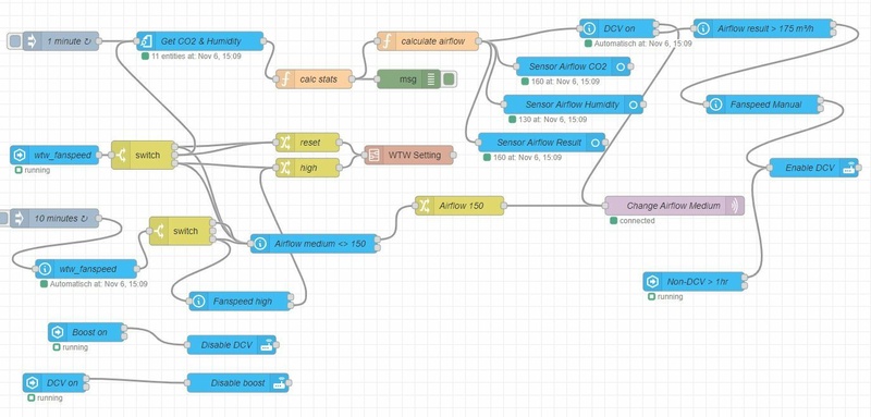

Zie code hieronder voor een deel van de flow - de rest is iets te rommelig en heeft meer te maken met automatiseringen (vraaggestuurde ventilatie uit, boost aan etc). De driestandenschakelaar staat bij mij thuis altijd op 2 (Medium) - ik verander de instelling van deze stand voor vraaggestuurde ventilatie. Voor maximaal ventileren zet ik de wtw op stand 3 via ebus.
In de tweede function node (calculate airflow) moet je even spelen met de thresholds (airflow moet in mijn geval tussen 110 en 295 m³/h blijven). Om te voorkomen dat de wtw 24/7 maximaal staat te blazen heb ik zoals je ziet in de code ook een wegingsfactor toegevoegd.
Afbeeldingslocatie: https://tweakers.net/i/8klm0MbI_iUoAFHJ2EqagkNoLrc=/800x/filters:strip_icc():strip_exif()/f/image/23XJrD6VSqo5qy6QO1QCGvTp.jpg?f=fotoalbum_large
