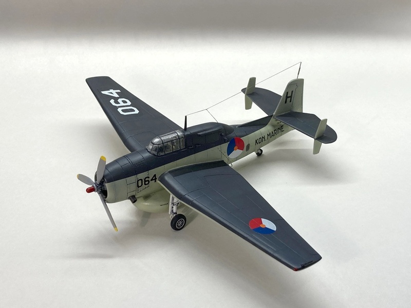

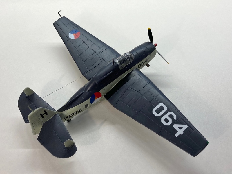

En nummer 10 van dit jaar is af. Mach 2s Grumman TBM-3W Avenger. Zoals al eerder besproken zeker geen Tamigawa kwaliteit, maar toch blij met het resultaat. Paneellijnen zijn wat grof en de pasvorm is erg slecht maar met wat rescribing en vooral het aanpassen van de verwachtingen is er toch wel wat van te maken.
Afbeeldingslocatie: https://tweakers.net/i/swcmfBzgBekJXEWBLAT6_nYvQNI=/800x/filters:strip_icc():strip_exif()/f/image/nJ8J0yLl9VcGx1a07IwGae2K.jpg?f=fotoalbum_large
Afbeeldingslocatie: https://tweakers.net/i/JpZJ0uJENyVEoKLWviSSGJG6Bm0=/800x/filters:strip_icc():strip_exif()/f/image/EjsuysM1KvGaI26h3Cm6AJPe.jpg?f=fotoalbum_large
Afbeeldingslocatie: https://tweakers.net/i/-b_33hPsmattcSwEFIs7Tu7Cvqw=/800x/filters:strip_icc():strip_exif()/f/image/vOYpCWPDARhUrZpM2Ze6yYPE.jpg?f=fotoalbum_large
Afbeeldingslocatie: https://tweakers.net/i/2EW84ZVkLFkcenOmUAx14HqsZZk=/800x/filters:strip_icc():strip_exif()/f/image/uGOIDhPmBbnOwGczRgvfQcwX.jpg?f=fotoalbum_large
Afbeeldingslocatie: https://tweakers.net/i/qqYaZDr0Ql9CEhGDvcyiUEEEm7s=/800x/filters:strip_icc():strip_exif()/f/image/x0mqge7x544z705o1eJmOT4Q.jpg?f=fotoalbum_large
Afbeeldingslocatie: https://tweakers.net/i/Lalr5-oQjs1Co928GwAFbOtq6js=/800x/filters:strip_icc():strip_exif()/f/image/tPGyRB1KD0SM7w6an9umtUZg.jpg?f=fotoalbum_large
Tweede keer achter elkaar dat ik een teleurstelling te verwerken had met het verwijderen van de masking; na de crack in het windscreen van de Heinkel hier een gevalletje van canopy fogging (dat is bijna hetzelfde als canopy ****ing maar dan net anders :X). Ik had een kier aan de achterkant van de canopy met wat Tamiya Extra Thin vast gezet en die is aan de binnenkant langs de hele canopy gelopen, van voor tot achter. Damn.
Alles bij elkaar een goede bouwervaring, heb lol gehad met dit ding. Voordeel van een matige kit bouwen is dat je er niet teveel aan kan verknoeien. Ik ben ook met een Tamiya Corsair bezig en met alles ben ik een beetje bang dat ik detail vernietig of er op een andere manier een bende van maak. Nee, dan Mach 2. Topmerk!
  • Renegade666
  • Laatst online: 17:28
Ug, kon het niet laten :P
Afbeeldingslocatie: https://i.ibb.co/NFfgNz5/20211208-163340.jpg
