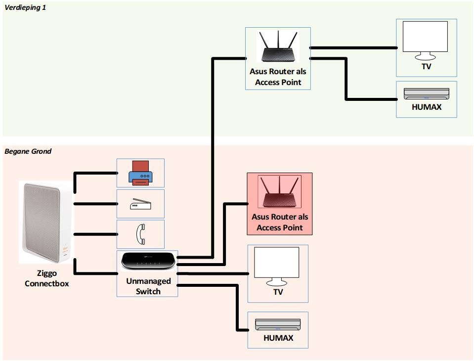

Aangezien mijn Ziggo Connectbox onvoldoende WiFi dekking gaf in huis heb ik vandaag een Asus AC68U als Acces Point geinstalleerd zodat onderstaand netwerk is gecreëerd. Nu volledige dekking: de Connectbox zorgt voor WiFi dekking op de begane grond en het Asus AP zorgt voor WiFi dekking op de 1ste verdieping. Echter het nadeel is dat "roaming" (tussen de verdiepingen) niet echt lekker verloopt.
Netwerk - 001

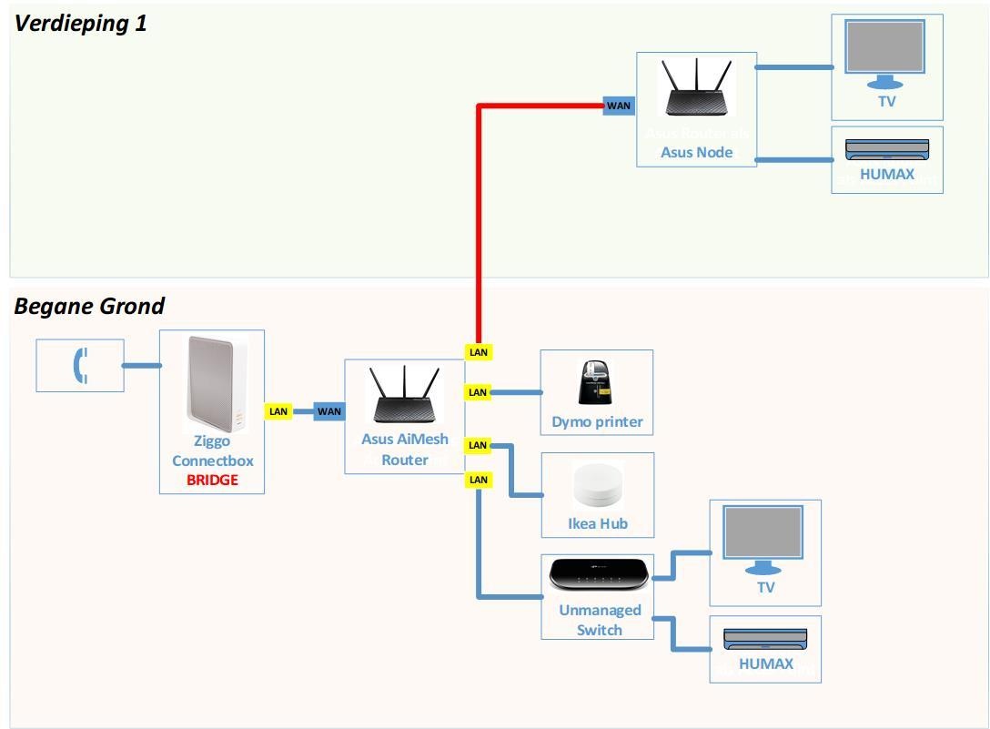

Nu overweeg ik een tweede Asus AC68U aan te schaffen en middels een bedraad AImesh het 'roaming-probleem' op te lossen, middels onderstaand netwerk. Echter ik weet niet of ik zo wel een echt bedraad AImesh netwerk creëer, aangezien de bedrade koppeling via de unmanaged switch loopt.
Netwerk - 002

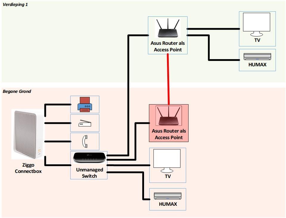

Of is het nodig om beide Asus APs direct met een lan-kabel met elkaar te verbinden?
Netwerk - 003

@PoisonRX,
Hoeveel LAN kabels zitten er op dit moment op jouw connectbox? je zou wellicht kunnen overwegen om de ASUS router naast de connectbox te plaatsen en dan 4 stuks LAN kabel direct in de ASUS te stoppen. Dan is de switch misschien overbodig geworden?
De vraag is overigens nog wel, die HUMAX, moet die een IP Adres krijgen van de connectbox? indien ja, dan heb je een dubbele NAT en kun je je afvragen of je dat wel wil. Als dat niet uitmaakt kun je de connectbox in bridge mode zetten en loopt alles over je nieuwe ASUS router die je wil gaan kopen. Dan heb je geen dubbele NAT meer, alleen kun je geen LAN kabels meer in je connectbox stoppen met uitzondering van 1 kabel richting je ASUS.
Zelf heb ik een directe kabel van de ASUS naar de ASUS lopen, je zorgt er dan voor dat er geen enkel tussen apparaat (bijv switch) een probleem kan veroorzaken. Ik heb geen ervaringen met een switch tussen de ASUS en de ASUS, je moet echter in ASUS nummer 1 (beneden) de kabel in een LAN poort stoppen en in de tweede ASUS router (boven) in de WAN poort. Het zou kunnen dat dat gaat storen met een switch er tussen. Ik kan eigenlijk alleen maar aanraden dat als het even kan, om dan een directe kabel tussen de twee ASUS routers te stoppen.
[ Voor 27% gewijzigd door king006 op 18-09-2018 09:45 ]

@king006 :
Momenteel zijn 3 LAN kabels aangesloten op de Connectbox (2 naar randapparatuur en 1 naar de switch).
Zoals jij aangaf kan ik de Asus AiMesh naast de Ziggo Connectbox plaatsen en dan een tweede Asus AiMesh Router kopen en deze in Node zetten. Ik hoef dan alleen maar een nieuwe LAN kabel (rood op de tekening) te trekken tussen de Asus AiMesh Router en de Asus Node. De Connectbox komt dan in Bridge-mode te staan.
Zou dit een correcte oplossing kunnen zijn?

@PoisonRX,
Dat is het zeker! blijft alleen nog even de vraag omtrent de HUMAX, wat is dat voor apparaat?

king006 schreef op dinsdag 18 september 2018 @ 13:20:
@PoisonRX,
@king006 :
De "Humax" is een HDTV decoder, zeg maar de voorloper van de Mediabox XL. Hier heb ik er één op de begane grond staan bij de TV en één op de eerste verdieping bij de TV. Beiden wil ik op het netwerk aansluiten, zodat wat ik op de één heb opgenomen ook op de andere kan afspelen.
