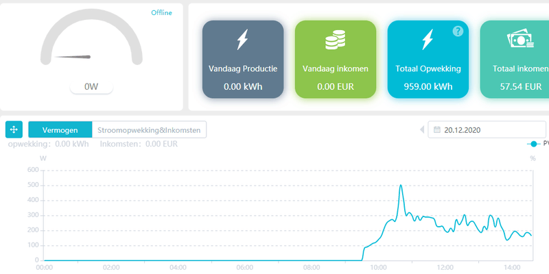

  • lbuijk
  • Laatst online: 24-06 16:21
Heb exact hetzelfde.
Reboot, WIFI opnieuw geconfigureerd, AdGuard uit, check in Unifi systeem. Kan wel uitsluiten dat het probleem aan mijn kant ligt, Net mail gestuurd dus ben benieuwd wat het probleem is.
Zie grafiek: krijg dus wel gegevens door alleen het live dashboard laat niets zien.
Afbeeldingslocatie: https://tweakers.net/i/ni4Ky5zhe3270cdJuvzlgqRTxZo=/800x/filters:strip_exif()/f/image/FX4FP9cYtLYyWrHoEXpBFUFu.png?f=fotoalbum_large
[ Voor 52% gewijzigd door lbuijk op 20-12-2020 14:40 ]

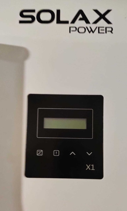

Hallo,
Klein vraagje mbt het offline zijn van een omvormer.
Klopt het dat een omvormer volledig uitvalt als er geen zon is. Zelfs geen display. :?
Afbeeldingslocatie: https://tweakers.net/i/kUhTrzpmHGev33TnpWmQa7pLmt8=/x800/filters:strip_icc():strip_exif()/f/image/DuMh7477X0TWIok93ASdHbFT.jpg?f=fotoalbum_large
Mvg,
Bart
  • KuuKe
KuuKe
Moderator DPC
professioneel gifmenger
Dat is wat mijn Goodwe al vier jaar doet, die komt pas tot leven als de panelen voor voldoende spanning zorgen :)
Kuuke's Sterrenbeelden | 英俊的兔子

Mijn zonnepanelen en omvormer (Goodwe GW4200-D-N) zijn gisteren geplaatst. Wifi aangepast naar mijn thuisnetwerk, toegevoegd in de app alleen het blijft op offline staan. In de portal kan ik wel zien dat er connectie is. Iemand weet hoe dit kan?
  • Toekejoeke
  • Laatst online: 11:42
Omdat het momenteel donker is?! Kijk morgen overdag maar even ;)
Edit: als het goed is moet je wel een grafiek van opwekking van vandaag zien?
[ Voor 89% gewijzigd door Toekejoeke op 24-12-2022 17:55 ]
