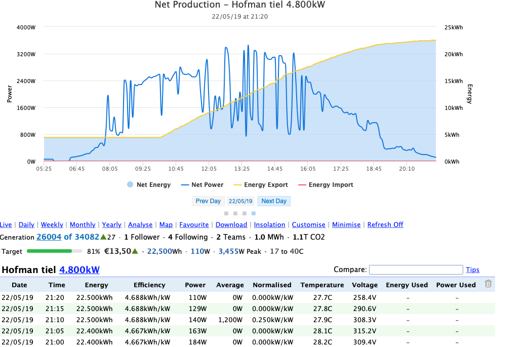

@Daytona
blijft raar dat hij met die opbrengst start.
Overigens ben ik de weather vermelding kwijt, deze stond er eerst ook bij, misschien heb ik een installing in pvoutput verkeerd
update: vanmorgen start hij weer op nul, tja

Ik heb exact hetzelfde probleem, dat hij start met een opbrengst x. Heel vreemd.merlin1201 schreef op woensdag 22 mei 2019 @ 21:23:
@Daytona
12x JA Solar 375 Wp op oost-west met Goodwe GW3600D-NS
waarschijnlijk ishet een restje opbrengst van de vorige dag. De eerste keer dat een de logging start heeft ie last van de "Dag begint altijd om 0:00 in China" bugs waar deze omvormers af en toe last van hebben. je krijgt dan het staartje van de vorige dag bij de huidige dag op. De volgende dag is dat als het goed is voorbij.
Met het script van markruys heb ik dit probleem, gebruik ik het PHP script van antonboonstra dat geeft het geen problemen.

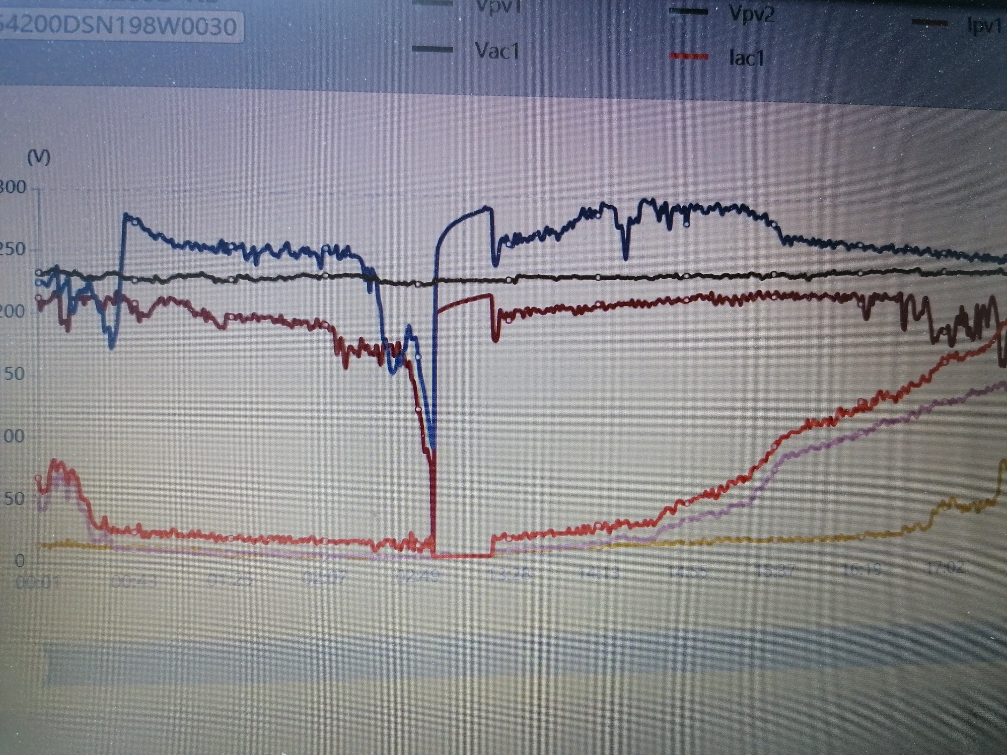

Goodwe ligt er sinds 12 uur vandaag weer uit, het oranje lampje knippert 4 keer kort achter elkaar..
Aan mijn eigen productie te zien niet hoor. Misschien lokaal probleem en heeft je omvormer geen verbinding met netwerk?
Kuuke's Sterrenbeelden | 英俊的兔子
Inmiddels doet hij het weer, heeft er van 12:05 tot 15:40 uitgelegen
Edit: laatste dagen knippert het oranje lichtje steeds weer 4 keer kort achter elkaar. Servers zijn volgens mij niet helemaal stabiel. Of zou dit aan mijn wifi liggen?

Issue lijkt nog steeds te spelen. Vandaag (15 feb) knippert het oranje lampje weer 4 keer. Wifi thuis is prima, dus zal wel de server van Goodwe zijn. Meer mensen last van?
Vandaag behoorlijke problemen, laatste week steeds wat issues. Enkele keren een reset gedaan en alle instellingen opnieuw gedaan, maar dit maakt geen verschil.
Oranje led knippert 4x.
Soms werkt het opeens weer, maar af en toe mis ik de data van 1 dag....
Ik heb er ook nog steeds last van, elke dag wel een keer dat er geen data te zien is op de app. Als de server weer online gaat werkt die hem wel netjes bij

hoi
sedert enkele eken geeft de Sems portal een foute tijdsaanduiding bij genereren dag rapport zowel in de curve op scherm als in het excel file vanaf de Goodwe 4200 DSN
de dagproductie en de curve op de "plants"zijn met goed tijdsweergave
het begint 6 uur eerder op de tijdas dus midden in de nacht en neemt dan de staart van laatste deel dagproductie dag te voren
de klok op omvormer en computer en het te genereren tijdsslot staan correct
iemand oplossing of mogelijk reden voor deze vreemde weergave?
kan me niet voorstellen dat niemand dit probleem heeft

Tip: begin je eigen topic ipv alles met Goodwe in de titel te kicken.Euro2017 schreef op zondag 31 mei 2020 @ 19:07:

Daar krijg je betere en gerichtere respons op
De dag loopt op Chinese tijd, maar de Europese app brijt dat weer recht. Je moet alleen niet kijken naar gerapporteerde tijd want die klopt per definitie niet.
ik heb het over de website SEMS portal en dan niet onderdeel "plants"maar onderdeel "reports"die sedert de laatste 2 maanden foute tijdbasis toont de die 6 uur vooruitloopt. dat toont de grafiek onder reports/ curve
ik dacht dat de gegevens niet naar china mochten maar op europese servers moesten staan.
ik melde dit probleem bij goodwe nederland en kreeg respons met mail eindigend op .cn en na 6 weken weten ze niet wat er gaande is maar ik denk ook dat niemand naar deze reports/ curve kijkt
ik begrijp verder dat ook hier helaas niemand het antwoord op het probleem weet
