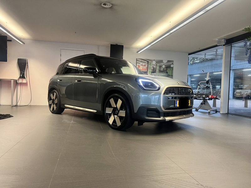

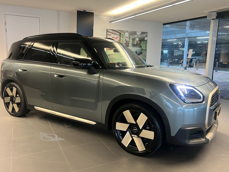

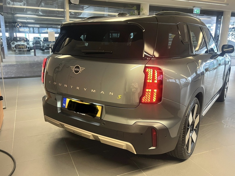

Hier is ie dan! Onze grote Mini Countryman S.
Favoured trim. Bruine stoelen.
Met XL pakket en als extra opties getinte ruitten achter, panorama dak en elektrische uitklapbare trekhaak.
De auto rijdt heerlijk. De flinke motorkap waar je op kijkt is wel even wennen. Van een mini SE naar deze auto is een flinke stap.
Afbeeldingslocatie: https://tweakers.net/i/3Tk2uLdWvV2QOvCEK90U-6NNUvw=/800x/filters:strip_icc():strip_exif()/f/image/QMqFmA1gHM68gyvJMxegUCQO.jpg?f=fotoalbum_large
Afbeeldingslocatie: https://tweakers.net/i/2kujBYemmE49_d7GRQWOSUc3B9M=/800x/filters:strip_icc():strip_exif()/f/image/gHxVju1pTe5jABMEJK0Vxwlm.jpg?f=fotoalbum_large
Afbeeldingslocatie: https://tweakers.net/i/laPEzB7Lx6-KdyLjKj_QqMwxdg8=/800x/filters:strip_icc():strip_exif()/f/image/wP2ymlCaKsIWduP5I8O9ynwh.jpg?f=fotoalbum_large

Gefeliciteerd! XL is wel een erg mooie uitvoering. Veel plezier ermee!

Gefeliciteerd :)
Heb je 'm gekocht of is het een leaseauto?
Is zo'n volledig elektrische SE All4 nu in Nederland trouwens goedkoper dan een hybride of benzine Countryman Cooper S?
