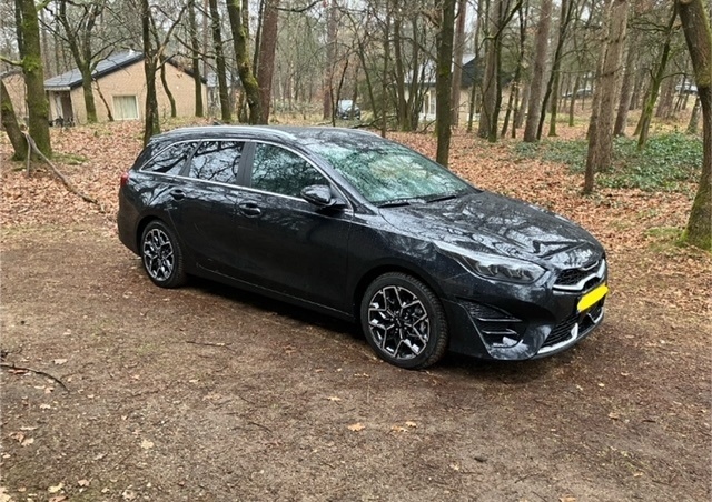

Echt al heel veel gelezen hier maar nog niet zelf wat geschreven; dus bij deze. Mocht van werk een lease auto (1e keer). Wou naar een elektrische kijken ivm bijtelling en wil er zelf niet veel aan kwijt zijn want geef eigenlijk niet zo veel om auto’s. Alleen privé rijden leek me niet handig ivm wegbrengen kinderen en in de zomer verblijven we vaak op een camping. Dat red je dan niet met Max 500 km privé. Nu hadden ze op het werk een auto verkeerd besteld: een Kia Ceed wagon 1.5 hand geschakeld GT plusline (moest een automaat zijn) black pearl van december 2024, helemaal nieuw met 14 km op de teller. Of ik die misschien wou proberen. Helemaal goed; thuis aangekomen was m’n vrouw er helemaal blij mee en ik eigenlijk ook. We hebben privé een i30 van 11 jaar oud dus weer een station leek ons wel handig met een baby en kleuter. Ook zag m’n vrouw het in een drukke stad steeds zoeken naar beschikbare oplaadpunt ook niet zitten wat mij eigenlijk ook niets leek (een eigen oprit hebben we niet). Dus ja gezegd en de extra bijtelling maar voor lief genomen. We hebben ook nog nooit een nieuwe auto gehad dus dat leek me toch ook wel leuk voor een keertje; dus de extra bijtelling nemen we voor lief. De i30 houden we nog aan als tweede auto ivm diverse redenen. Hier dus geen rant over levertijden.
Afbeeldingslocatie: https://tweakers.net/i/gXPBaIOSwhUSKtCnHDX64P9T8L0=/fit-in/4920x3264/filters:max_bytes(3145728):no_upscale():strip_icc():strip_exif()/f/image/4W4grZnbyWuzWYSZW576OzlS.jpg?f=user_large
Hier mijn bevindingen/vragen/opmerkingen na 1 maand/3k km:
* Mooie auto en veel luxe en ben er erg blij mee! De turbo helpt wel mee en rijd daardoor best snel. Moet zeggen dat ik nu wel echt blij ben met zo’n nieuwe auto; ben bang dat het allemaal wel snel gaat wennen. Zou zelf voor een automaat gaan ivm files en stadsverkeer. Heb nu ook lets meer met autos gekregen; alhoewel het primair voor mij een ding is die ons van A naar B brengt.
* Vind de lane assistant op de snelweg erg prettig; krijg regelmatig de melding dat mn handen niet aan het stuur zitten terwijl dat wel zo is maar snap ik wel en een klein tikje en de melding is weg. Maar rijd echt lekker ontspannen. Had denk ik graag ACC gehad; zeker op 80 km wegen lijkt me dat super handig.
* Stoelen automatisch instelbaar per persoon erg makkelijk. Helaas onthoudt hij ze toch niet altijd even goed; ben er nog niet achter waarom niet.
* Panaroma dak vinden de kinderen vooral leuk; nou ja de oudste de andere kijkt de andere kant op. Ben benieuwd hoe dat in het voorjaar is (alhoewel ik deze gisteren al even open heb kunnen zetten en dat was wel fijn.) Ben zelf 1.70 dus geen last van de hoogte; maar kan me voorstellen dat dit krap gaat worden.
* Auto hold: super fijn! Blijft bij mij trouwens altijd aan staan.
* JBL speakers: ben geen goed geluid gewend maar vind het oké maar had meer gehoopt en verwacht. Zou er niet voor bijbetalen. Het is echt wel beter dan in mijn oude waar iets standaards in zit maar niet super veel beter. Mis vooral dat geluid echt om je heen zit; nu vooral van voren. Je kunt dit wel iets naar achteren instellen maar dan wordt het meteen minde voor mijn gevoel. De equalizer op 0 zetten vind dik ook beter, dan vervormt het geluid minder. Als je echt wat moois wil dan zou ik iets standaards laten zitten en elders wat moois laten in laten bouwen. Ga ik voor deze lease auto zelf niet doen.
* Lekker ruim op de achterbank en luxe dat daar ook stoelverwarming zit echter daar staan nu twee kinderstoelen op. Kun je de stoelverwarming functie achter ook uitschakelen net zoals bij de ramen zodat ze deze niet aan kunnen zetten?
* Over de kinderen gesproken: hoe houden jullie de auto een beetje netjes, hij is toch niet van mij dus dat voelt toch wat anders. Wil deze graag netjes houden. Heb voor de achterbak een rubberen mat gekocht. Met een kinderwagen en golftrolley leek me dat wel handig. Maar de kinderen maken ook echt wel troep en om ze stil te houden moet er af en toe wel wat eten in :-). Ook vervormen de kinderstoelen de achterbank wel wat. Zou dat erg zijn als je de auto weer moet inleveren? Heb zelf geen eigen risico (werkgever waarschijnlijk wel) maar goed dat is dan niet door werk ritjes gegaan en wil het zelf ook gewoon netjes houden.
* Snelheidswaarschuwing: hoe doen jullie dat? Ik heb onder favoriet ingesteld dat je naar instellingen gaat (weet de naam niet), moet dan op snelheidswaarschuwingen klikken en dan op alleen melden en dan weer terug naar CarPlay of radio. 4x klikken dus.
* Wisselen tussen CarPlay/Spotify’s en radio en dan wel maps of Flitsmeister zijn werkt niet altijd. Favoriet gemaakt die naar radio of telefoon projectie schakelt. Werkt dus niet altijd. Dan moet ik op m’n iPhone spotify hard uitzetten of opnieuw verbinden. Dan schakelt hij wel weer goed. Hoe doen jullie dat? Heb trouwens ook via Carlinkit 5.0 (2air) besteld en die werkt goed; die gebruik ik voor de korte ritjes. Voor de lange de USB kabel.
* Hij staat op winterbanden; welke zomerbanden raden jullie aan ivm geluid? Geen idee of ik zelf kan kiezen maar dan kan ik het straks iig vragen (gaat via euromaster).
* Radio: kun je favorieten ook anders indelen? nu staan ze op alfabet. Verder zie ik bij DAB radio een sort geel/oranje rondje. Als je er op drukt draait deze eventjes rond maar heb geen idee wat dit is of doet. Kan het ook nergens vinden.
* High Beam: nog niet gebruikt maar lijkt me handig; merkte idd dat uitzetten niet super intuïtief gaat; doe nu maar de lampen van de auto stand; maar goed nog niet echt gebruikt.
* In de bakken achterin passen precies de voedings potjes voor de baby :-) Maar echt daar pas serieus best veel in! Hier voor een weekje weg.... de aardappels heb ik er al uit gehaald :-) (=nietwaar) Maar heb daar in totaal ongeveer de inhoud van twee grote shoppers in kunnen stoppen.
Afbeeldingslocatie: https://tweakers.net/i/poNMHdxkfA60tK6GyI_HpHtq9K4=/800x/filters:strip_icc():strip_exif()/f/image/j8tBWBNY1a9pC6ZlZ6SYZlw8.jpg?f=fotoalbum_large
Hoop er met veel veel plezier veel veilige kilometers in te maken.
