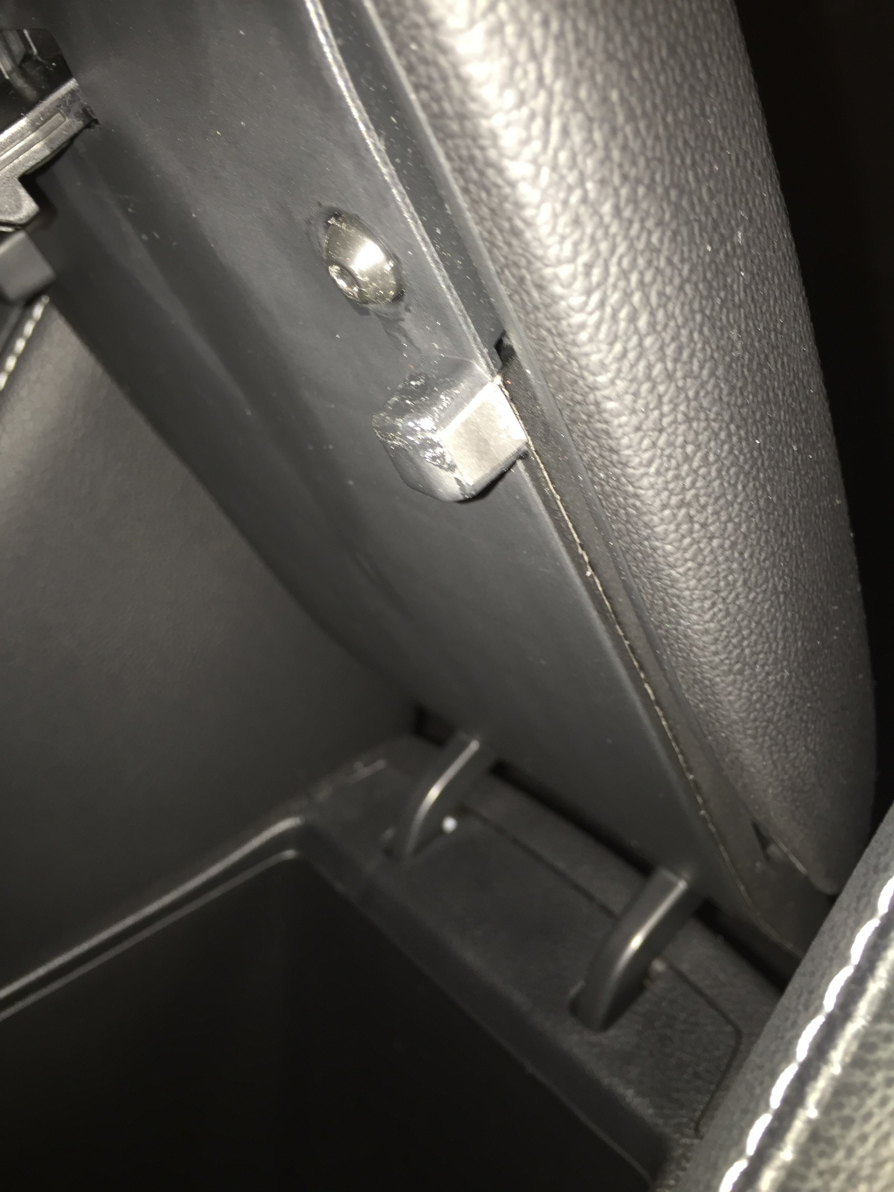

DeluxZ schreef op donderdag 23 januari 2020 @ 15:45:
Vandaag heeft mijn Proceed de eerste beurt gehad, bij 15k. Meteen gevraagd om te kijken naar de rammelende kofferklep en middenarm steun. Dadelijk maar eens kijken of het ook daadwerkelijk weg is. Op de weg naar het werk niet echt slecht wegdek gehad. Het is tenslotte geen Belgie hier :+
Mijn rammelende middenarm steun is opgelost. Kofferklep rammelt nog lichtjes.. maar echt lang niet zo storend als wat het was. :)

  • DeluxZ
  • Laatst online: 09:09

  • DatBassie
  • Registratie: Oktober 2019
  • Laatst online: 17-09 15:25
Van wat ik gelezen heb, hebben mensen zelf gewoon schuim in de armsteun geplaatst. Geen idee of dealers dat ook doen, of iets nieuws installeren.
Voor de achterklep zit er blijkbaar een rubberen uitsteekseltje dat gesteld kan worden; als het verder naar buiten wordt geschroefd, staat er meer druk op de klep. Die wordt dan beter tegengehouden en lost het ratelen op.
Dan denk ik dat ze dat achterin hebben gedaan.
  • DeluxZ
DeluxZ
Livin' the good life
DatBassie schreef op woensdag 29 januari 2020 @ 15:38:
Van de kofferklep klopt. Tot je op het punt komt dat je ze niet verder KUNT uitdraaien omdat ze er anders uitvallen :F
Voor de armsteun zal ik dadelijk even kijken. Maar ik geloof niet dat ze daar schuim in hebben geplakt...

Even gekeken naar de armsteun. Ze hebben inderdaad heel substiel wat schuim op twee steuntjes geplakt
Afbeeldingslocatie: https://tweakers.net/ext/f/neno3BfhLYSmh9us6ZC3PXPL/thumb.jpg

DeluxZ schreef op vrijdag 31 januari 2020 @ 08:13:
Hmmm, vind het niet een bijzonder mooie oplossing. Weet niet hoe het er eerst uitzag, maar al die lijmresten zou ik proberen misschien eraf te halen? :P
  • DeluxZ
DeluxZ
DatBassie schreef op vrijdag 31 januari 2020 @ 08:52:
Dat ziet niemand hoor ¯\_(ツ)_/¯
True true, maar ik misschien wel :) En vooral het kan net ietsje mooier, ik zou het zelf doen als ik het werk gedaan had bedoel ik meer.
