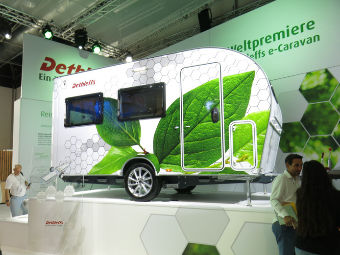

Deze caravan is electrisch aangedreven en brengt het benodigde trekgewicht van de auto terug tot 100 kg :)
Afbeeldingslocatie: https://images1.persgroep.net/rcs/fxXEN2MtjqZK9teoi1G5lYnWzLU/diocontent/130809625/_fitwidth/694/?appId=21791a8992982cd8da851550a453bd7f&quality=0.9
https://www.ad.nl/auto/de...nenkort-te-koop~a7385294/

Dat is nog eens omdenken, voor huiseigenaren met oprit/ grote garage zelfs vervanging van PowerWall!

Heel gaaf, maar ook heel duur... 80 kWh maal 150 USD per kWh maakt al 12.000 USD en dat is vrij gunstig gerekend. En dat voor die paar keer per jaar, zelfs als Powerwall is het teveel capaciteit. Dan liever een elektrische boot aan je eigen stijger.
Plus dat de wetgeving hier geen ruimte voor heeft. Wat als de accu van de caravan leeg raakt? Tegen de tijd dat de wetgever reageert kan onder elke EV een trekhaak ;)

Ik rijd niet met caravan of aanhanger, maar heb je dan niet nog steeds het issue dat je 0 kg mag trekken met > 90% van de EV's?
De EV's die nu trekgewicht hebben hebben misschien een te laag trekgewicht voor een fatsoenlijke aanhanger / caravan, geen idee, dan zou je er wel iets aan hebben.
Eigenlijk zou je een caravan moeten hebben met 0 kg benodigd trekgewicht (met een communicatiemodule in de auto o.i.d.?)
