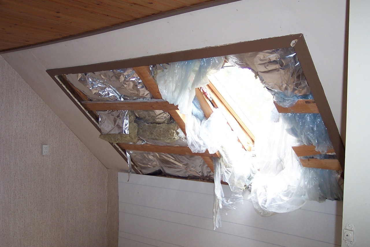

zo kende ik ook iemand, heeft er 15 jaar gewoond.
* Pur 2,50 per bus bij action/bouwmarkt
* Kit + spuit nog geen 5 euro zelfde plek
* Elektrisch papierversnipperaar voor 10,- heb je ze al
* gipsplaat + mes of dun hout (zagen op maat 50 cent bij bouwmarkt0
* boormachien en wat gips schroeven (indien nodig)
Nu ga je de sociale huurwoning door en kijkt of je plekken hebt waar je papiersnippers kan proppen, zo niet maak je dat met het hout/gips dan ga je daarna ff met de siliconen (kleine gaatjes) pur = groot gat.. en dicht je alles wat je tegenkomt
Aangezien je toch folders/kranten en ander papieren meuk krijgt jas je dat door je elektronische papier versnipperaar en prop je dat gelijk in de gaten die je niet opgevuld kreeg met siliconen en pur ..
Geloof me dit kost je max een dag werk .. (zeker op 60m2) en het snipperen doe je op je gemak snipperen en/of wegproppen op de locaties die je daarvoor aangewezen hebt.
Als het geld wat jij en die persoon die ik ken had bespaart (zonder minder te stoken) schat ik makkelijk op 1000 euro per persoon per jaar
Ik heb nu wel een nieuwbouwwoning gekocht (appartement) die wel goed geisoleerd is. Dus ja ik wil echt wel meters maken hoor.
Als ik meer bespaar, dan gaat het in mijn studieschuld, daar staat nog een kleine 38k van open (maar dat is ook niet zoveel per maand qua aflossing, maar 277)
38k hmm dat had dus nu 30k kunnen zijn zonder dat je iets van je "comfort' had ingeleverd .. 8)

Dit stukje deed me aan ons huis denken... (wel koophuis, maar goed, waar mensen mee willen leven...)
Het slaapkamer raam, origineel
Deze foto hebben we genomen een paar uur nadat we de sleutel van ons huis kregen.
Achtergrond: er heeft een dakkapel gezeten op die plek. Nadat het dak vernieuwd is (we kwamen kranten tegen bij dat raam, uit '91), wilden ze er een groot dakraam terugzetten. Maar dat bleek niet te passen (vanwege de vertikaal lopende draagbalken). Dus is er een klein dakraam in gezet. En aangezien het dak er van buiten afgehaald is, en de hele binnenafwerking niet is verwijderd (dat is in de jaren '50 gedaan, weer krantenbewijs), laat je alles maar gewoon zo zitten en prop je kranten en plastic tassen tussen de kieren :p
die witte plaat aan de muurkant, zat trouwens ook nergens aan vast...

Wailing_Banshee schreef op maandag 15 oktober 2018 @ 09:00:
[Afbeelding: Het slaapkamer raam, origineel]
Leuke voor het beunhaas topic / klussende tweaker topic. Maar dat gezegd het iets beter dan niets.
Wat zat er achter die witte muurplaat ?
Uit ervaring kan ik je vertellen dat juist de afwerking (lees tochtvrij maken van je isolatie) de meeste winst oplevert. ik zou checken of de hele zolder isolatie zo is afgewerkt is .. zo ja demonteer de boel voorzichtig.
met alutape en https://www.warmteservice...KOLw-uurZ4JzwsaAsz88P8HAQ verbeter je de isolerende werking met 50% tot 75%
Dat beetje werk levert je je snel 15 tot 25 euro per maand op 8)
