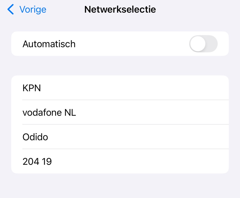

  • Tec_active
  • Registratie: November 2023
  • Laatst online: 20-10-2024
Tegenwoordig is er nog een mobiel netwerk aanwezig…
Ik ben benieuwd van welke provider het is.Afbeeldingslocatie: https://tweakers.net/i/GvAOYfy_TXS28Acjj4bu6sfMa6c=/800x/filters:strip_icc():strip_exif()/f/image/tpyY2HN5MNsG2sharx6Avz9c.jpg?f=fotoalbum_large
  • Roy Tollenaar
  • Laatst online: 15:33
Tec_active schreef op dinsdag 8 oktober 2024 @ 10:26:
Ik ben benieuwd van welke provider het is.[Afbeelding]
Waar is dit? Lijkt een test netwerk.
  • Tec_active
Roy Tollenaar schreef op dinsdag 8 oktober 2024 @ 10:28:
Regio Sliedrecht.
  • Komadi
  • Registratie: Oktober 2015
  • Laatst online: 29-07 10:14
Hier in regio Zwolle zie ik dit netwerk niet. Alleen de standaard 3.
  • ikbenjoeri
  • Registratie: Mei 2018
  • Laatst online: 15:50
Als ik de MMC/MNC bekijk is het van Mixe Communication Solutions B.V.
https://www.mcs-nl.com/

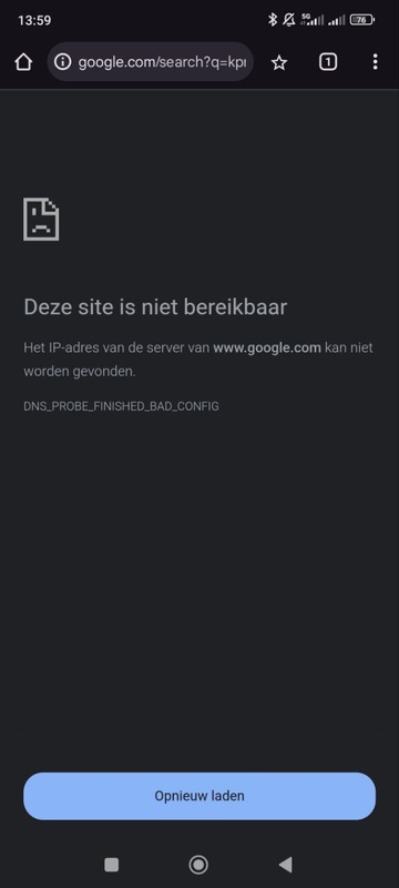

*Mede vanwege die tegenvallende snelheid ben ik wat gaan klooien in de instellingen van de mifi. De exacte volgorde van mijn geklooi weet ik niet meer, dus ik weet ook niet heel zeker wat de oorzaak was, maar plots werkte het op mijn telefoon niet meer. Ik kreeg de melding bij de wifi-punten 'TP-Linkxxx, Geen internet beschikbaar.' En ik maakte wel nog (via de app) verbinding met de mifi, maar ik had geen wifi/internet meer.
Dus weer wat meer in de instellingen gerommeld en juist teruggezet en zo.
Uiteindelijk heb ik het (weer) werkend gekregen doordat ik de APN-instellingen heb gewijzigd. Ik had daar al in lopen rommelen, een nieuwe gemaakt met instellingen voor KPN die ik op internet had gevonden (oa https://www.kpn.com/servi...-instellen/p5_d27222_t145) en overgenomen (want in de standaard KPN kon ik niet kijken en wijzigen).
En nadat ik daar de instelling APN-protocol: IPv4/IPv6 heb gewijzigd in IPv4, werkte het weer.
Nu is mijn redenatie dus dat dat het probleem is geweest en dat de KPN standaard dit ook op IPv4/IPv6 heeft staan en daardoor niet werkt (mijn mifi was volgens mij opgestart op een eerdere handmatig aangemaakte en toen ik die wijzigde in de KPN standaard ging het denk ik mis).
En toen ik dit geregeld had, dacht ik ineens... Zou dit ook het probleem bij die iPhones zijn? Ik heb dan wel geen iPhone, maar misschien dat mijn telefoon (of juist mifi-router (al werkte de laptop wel gewoon)) niet met APN-protocol: IPv4/IPv6 overweg kan en die iPhones misschien ook niet.
Dus @JME, @master1104 en de anderen, misschien is dit een mogelijke oplossing.
(En aan mensen die er meer verstand van hebben, ik ben best geïnteresseerd in hoe dit precies werkt. Hoe en waarom het APN-protocol: IPv4/IPv6 een probleem zou kunnen zijn en of dat dus inderdaad echt de oorzaak is.)

@Truus01 Ik kan het verkeerd hebben, maar volgens mij zit youfone op het kpn netwerk. En heeft kpn youfone pas geleden overgenomen. Vreemd dat je snelheid dan lager is via een kpn abonnement?
Wat ik weet van apn-protocol.
Met een iPhone kun je dit niet aanpassen. De iPhone is goed dichtgetimmerd... Bij kpn krijgt je iPhone met apn internet standaard een IPv6 adres. Om een IPv4 adres te krijgen in plaats van een IPv6 adres zou je apn portalmmm.nl kunnen proberen. Apn portalmmm.nl gebruikt alleen IPv4.
Met een Android toestel is het wel mogelijk. Met apn-protocol IPv4v6 voor apn internet krijgt je toestel bij kpn een IPv6 adres. Wanneer apn-protocol op IPv6 staat met apn internet krijgt je toestel ook een IPv6 adres. Als apn-protocol op IPv4 staat krijgt je toestel een IPv4 adres.

Ik heb een Xiaomi Redmi Note 13 Pro Plus 5g
Afbeeldingslocatie: https://tweakers.net/i/ReaW7vWivgihYd9htR1jLAElvz4=/x800/filters:strip_icc():strip_exif()/f/image/5YQyl3G1kwwtIWFn7EwG38H6.jpg?f=fotoalbum_large

Jassy schreef op maandag 4 november 2024 @ 09:02:
Ik heb op de reguliere "internet" APN IPv6 uit gezet en nu lijkt het beter en stabieler te functioneren..
Ja ik heb het issue terug geleid naar de MTU instelling van IPv6, zodra je over de 1500 heen gaat verbreekt je verbinding. DNS issue icm gebruik van IPv6 komt hier ook uit voort.
Android toestellen met 1500 als MTU voor IPv6 geconfigureerd geven geen issues, maar wanneer er Path MTU Discovery aan staat (conform de IPv6 standaard) dan heb jee een toestel wat problemen krijgt wanneer je APN "Internet" gebruikt.
Helaas moet je je telefoon rooten om dit zelf om te kunnen aanpassen.
conclusie is dus dat PATH MTU Discovery weer ondersteund moet gaan worden op APN "Internet" zo als voor 22 mei 2024 wel het geval was en conform de IPv6 standaard ook moet.
waarom de DNS stopt kan je hier lezen: https://autospf.com/blog/...-sender-policy-framework/
de verschillen tussen IPv4 en IPv6 met betrekking tot MTU settings en Path MTU Discovery kan je hier vinden: Wikipedia: IP fragmentation
[ Voor 10% gewijzigd door Verwijderd op 12-11-2024 00:55 ]
