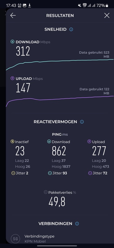

Mij viel de 2100 band net op. Heb meteen een Speedtest gedaan. Dit is het resultaat:
Afbeeldingslocatie: https://tweakers.net/i/QUAYGE809B3tO3LwDKfXB1Fn_HU=/x800/filters:strip_icc():strip_exif()/f/image/lzYpW8rfDzNYr9aHW6mtF8WM.jpg?f=fotoalbum_large
Ik ga de komende dagen meer Speedtests doen bij deze antenne om te kijken wat de gemiddelde snelheid is.

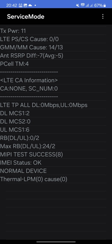

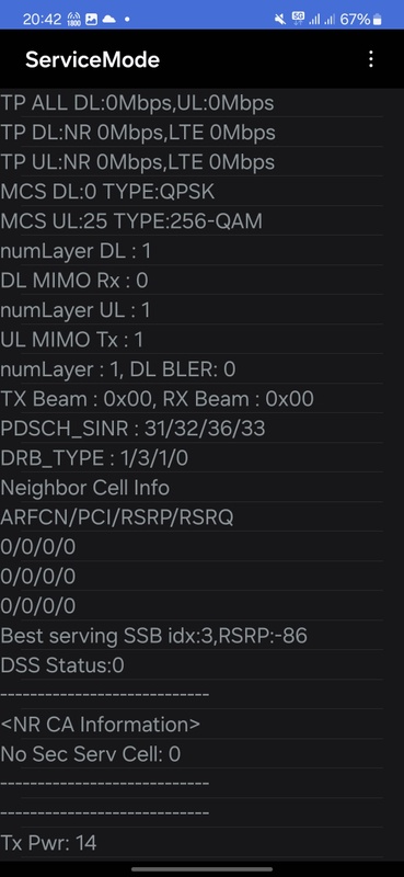

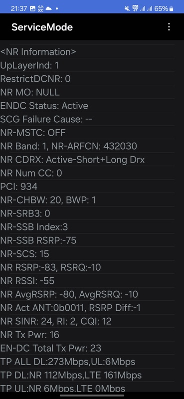

  • nietrobin
  • Laatst online: 16-07 12:20

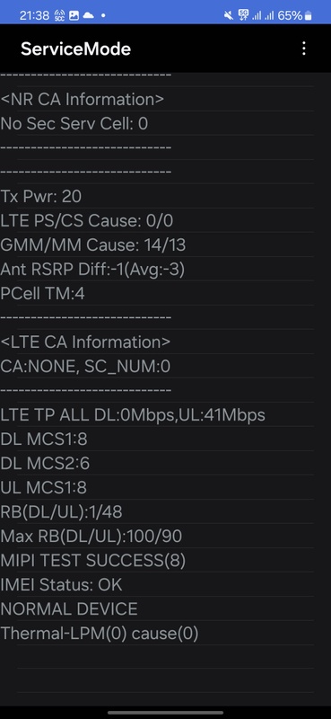

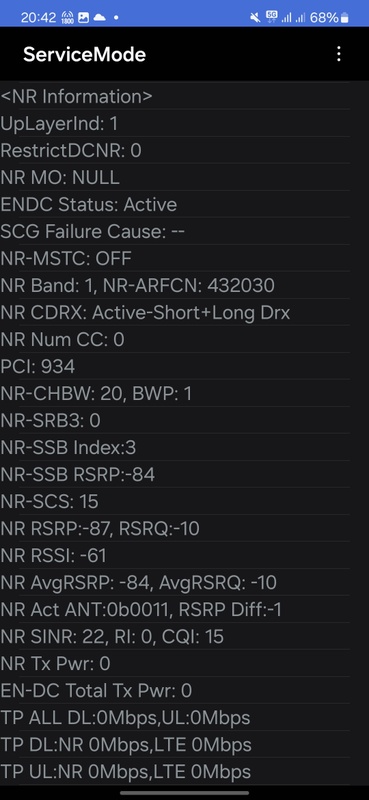

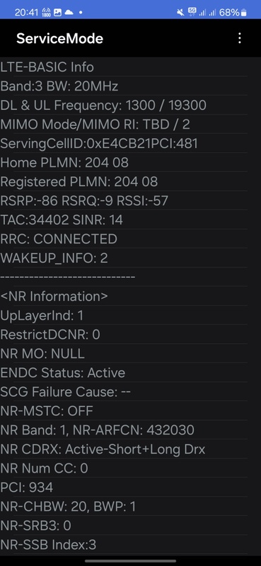

jk-5 schreef op woensdag 24 april 2024 @ 19:01:
Tof! Het lijkt erop dat je een Samsung telefoon hebt. Zou je ook eens een screenshot van de inhoud van het service menu kunnen sturen? Daarlangs kunnen we zien hoe je precies met het netwerk verbind. Ik ben namelijk ook best benieuwd of ze nu n1+n28 5GCA doen. Je kunt dit servicemenu openen door *#0011# in te tikken op het cijferpad van de telefoon.
Bij deze, het servicemenu:
Afbeeldingslocatie: https://tweakers.net/i/VNq0eySsC34cBJareJMl30mlmp4=/x800/filters:strip_icc():strip_exif()/f/image/Frbn2fB19hhsIvU5B1mXvEry.jpg?f=fotoalbum_large
Afbeeldingslocatie: https://tweakers.net/i/YpNUmqFsNBcQd7qffURossCsDlI=/x800/filters:strip_icc():strip_exif()/f/image/MS4eLVEi52TcOqypImkhdnAz.jpg?f=fotoalbum_large
Afbeeldingslocatie: https://tweakers.net/i/M-tCy-dtEs7QMfjuoI7afakMF-I=/x800/filters:strip_icc():strip_exif()/f/image/cnuG7RYje2muTuqIxMiAZLuQ.jpg?f=fotoalbum_large
Afbeeldingslocatie: https://tweakers.net/i/hnr7JsygsnnLS8N0nik8HMlmtBI=/x800/filters:strip_icc():strip_exif()/f/image/HBoOhZionPvzZTQn1JFzIYVO.jpg?f=fotoalbum_large
@nietrobin kun je ook eens screenshots maken met een data sessie actief?

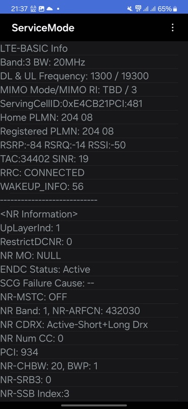

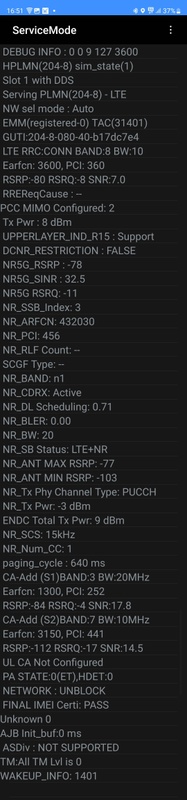

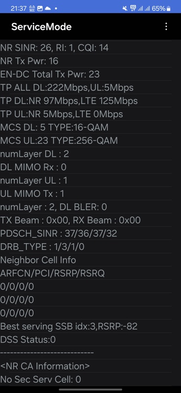

  • nietrobin
neeecht schreef op woensdag 24 april 2024 @ 20:56:
Dit is het servicemenu tijdens een Speedtest:
Afbeeldingslocatie: https://tweakers.net/i/bEVgngdF9G5LOBxwrMoLSw1MBHQ=/x800/filters:strip_icc():strip_exif()/f/image/HTpsEevpB4JRFLGlU1eHVQrF.jpg?f=fotoalbum_large
Afbeeldingslocatie: https://tweakers.net/i/HyRTcfGLrkUcCxUPKZKbT2bJ94o=/x800/filters:strip_icc():strip_exif()/f/image/H8hsNXxsZVrqJIS4k7q6pb2f.jpg?f=fotoalbum_large
Afbeeldingslocatie: https://tweakers.net/i/_L1O-VFNt4aEKBqWL6GAKSfhJd4=/x800/filters:strip_icc():strip_exif()/f/image/teCxYEFLm24Ov8KnP2o6l9kt.jpg?f=fotoalbum_large
Afbeeldingslocatie: https://tweakers.net/i/6e0087OrUHDzZRA4NoEicsiBHsM=/x800/filters:strip_icc():strip_exif()/f/image/xn6CCAJ34FiHEyTVjLy7N1Tj.jpg?f=fotoalbum_large
@nietrobin interessant.
Geen B32 en/of B7 erbij gekoppeld nog.
Zal onderdeel van de test zijn. Thanks!

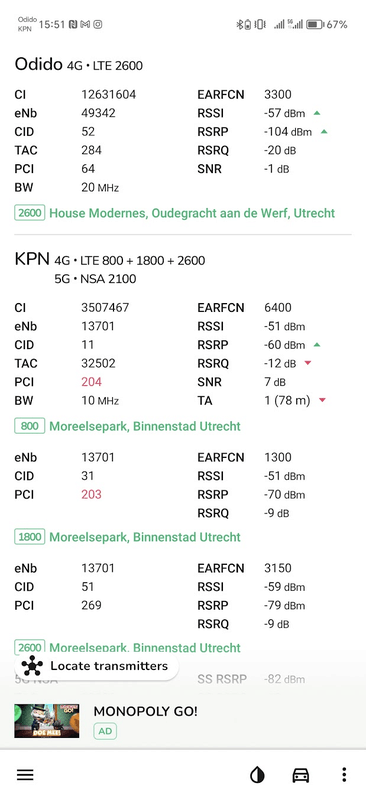

  • vandeven66
  • Registratie: September 2014
Was vandaag een middagje vrij dus even de trein gepakt naar Sittard om de nieuwe 2100MHz band uit te testen.
Alle technische details waren hierboven al genoemd, maar hieronder nog wat speedtests.
Laagste ping: 16ms
https://www.speedtest.net/result/a/10069912407
Hoogste downloadsnelheid: 548mbps
https://www.speedtest.net/result/a/10069945348
Hoogste uploadsnelheid: 149mbps
https://www.speedtest.net/result/a/10069874900
Heb ongeveer zo'n 40 tests gedaan op deze drie sites in Sittard.
Netmonster screenshots hier.
Wat me opvalt: veel LTE2600+NR2100. Het is helaas geen Samsung dus de details kon ik helaas niet zien.
Snelheid is niet echt hoger dan normaal, deze snelheden zijn ook wel te halen met NR700 of gewoon alleen 4G.
Kleine sidenote: Mijn OnePlus Open presteert ondermaats op 5G qua snelheden tov andere telefoons in mijn ervaring op NR700, in iedergeval mijn ervaring met Odido. Met andere banden heb ik geen ervaringen verder.

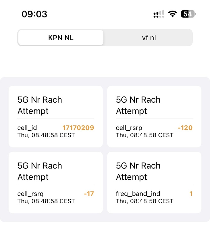

  • jant

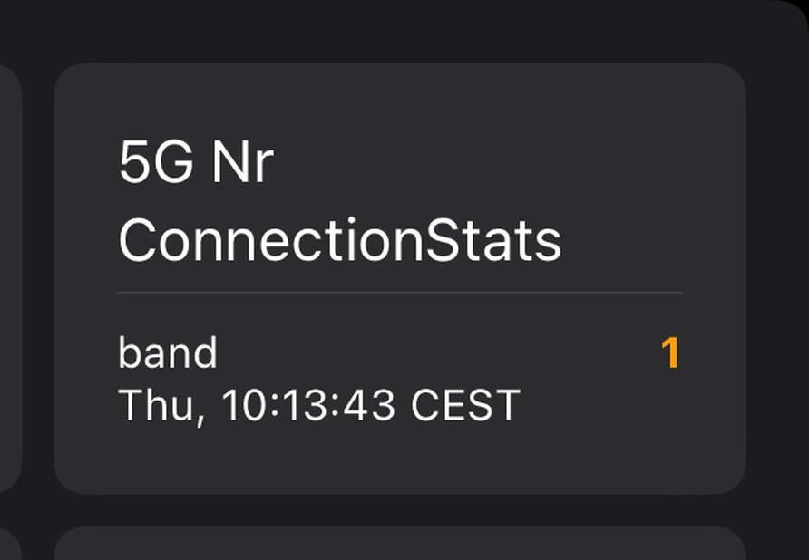

In Brabant gister louter band 28 gezien, maar sinds vanochtend band1 op 5G:
Afbeeldingslocatie: https://tweakers.net/i/itIT0Q4_ZEfMIg1ibA69DU_66Wg=/x800/filters:strip_icc():strip_exif()/f/image/iYnWpEqrKSg4ztnF31qb4a7J.jpg?f=fotoalbum_large

jant schreef op donderdag 23 mei 2024 @ 09:12:
Is dit op iOS? Waar kun je dit terugvinden?
  • ikbenjoeri
  • Registratie: Mei 2018
  • Laatst online: 23:03
Dj-sannieboy schreef op donderdag 23 mei 2024 @ 11:33:
Voer het volgende nummer in bij telefoon: *3001#12345#* zorg dat je Wi-Fi uitstaat

Samsung S21:
5G: B3 + N1 + N28 (!!)
4G: B3 + B20 + B32 + B7
Samsung S22 S23 S24:
5G: B3 + N1 + B20 + B7 (geen B32 !)
4G: B3 + B38 + B20 (jawel B38 wordt ineens gebruikt)
Update: Na Mei update google, S23 lijkt wel B32 erbij te koppelen. S24 niet. :|
Lang verhaal kort: B32 is weer fucked in 5G.

  • stormfly
Kan je eens laten weten hoe je in dit menu komt? Die code weet ik, maar dan verdwaal ik ;-)

  • jk-5
  • Registratie: November 2015
  • Laatst online: 01-08 11:22
stormfly schreef op donderdag 23 mei 2024 @ 12:12:
De gebruikte 5G frequentieband kun je zien in het 'Nr Rach attempt' menu. Die is soms niet zichtbaar, maar na even geduld verschijnt hij meestal. In dat soort menu's kun je bepaalde waarden bookmarken (door op het knopje rechts te drukken), dan zie je bij 'Dashboard' rechtsonder de view uit die screenshot

  • Joostglas
  • Registratie: Maart 2014
  • Laatst online: 31-07 12:16
Ik heb een Samsung Galaxy S20FE 5G, die altijd al andere/mindere bandcombinaties had dan S21/22/23/24.
Ik merk sinds gisteren en vandaag wel dat ik met band 20 en band 8 nu ook verbind met 5G band, heb helaas niet kunnen checken of dit al 5G band 1 was. Ben in voornamelijk in Flevoland en Noord-Holland Noord geweest.
Op band 20 met 5G is snelheid erg matig, lijkt alsof 5G band niet verbonden is maar telefoon geeft het wel aan.
Op band 8 met 5G is snelheid wel erg hoog.

mrhp schreef op donderdag 23 mei 2024 @ 19:52:
Weet iemand hoe je te zien krijgt met welke frequentie je verbonden bent op een Pixel (8 Pro)?
Verder zie ik nog geen update op de antennekaart met band 1 in de genoemde provincies. Ik neem aan dat de update in de maak is?
Op Android telefoons kun je bijvoorbeeld de app Netmonster gebruiken. Je kunt dan ook de antennekaart-informatie downloaden zodat je ziet met welke mast je verbonden bent.
Antennekaart haalt de informatie uit het antenneregister. De aanbieders updaten de informatie daar maandelijks. Wanneer KPN de info doorgegeven heeft in het antenneregister zal het verwerkt worden door Antennekaart

  • vandeven66
Afbeeldingslocatie: https://tweakers.net/i/JeD7WQ36OE3J07anMOVILjDhM6U=/x800/filters:strip_exif()/f/image/PJfAHX5NotMrgNiGBBwzXBhN.png?f=fotoalbum_large
Vergeten te posten: Maar Utrecht ook. Brabant was al genoemd, maar hier in Tilburg ook 5G2100.
Woon best ver van een KPN site af, wordt dan ook nog steeds voornamelijk op 5G700 gezet. Maar als ik dan soms toch verbonden ben met 5G2100, is de snelheidswinst best behoorlijk, van 120 naar 220 ongeveer.

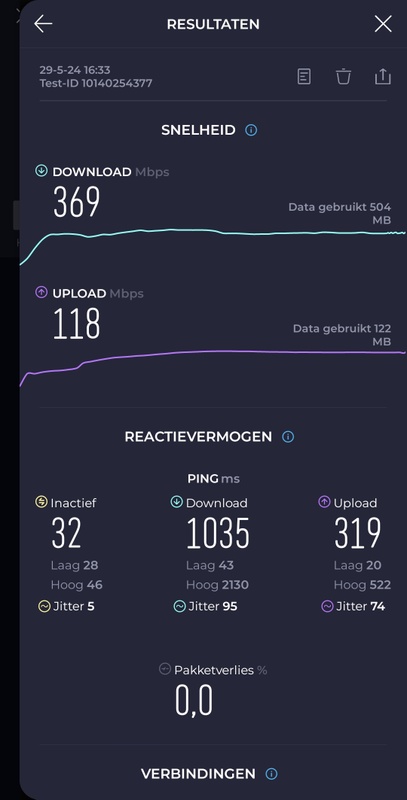

5g 2100mhz, maar da's dikke prima. Sta toevallig ergens te wachten en dacht "ik probeer even"
Afbeeldingslocatie: https://tweakers.net/i/KIgx4cy3-PCbvleMsGzl7XZsyE4=/x800/filters:strip_icc():strip_exif()/f/image/JKEhkARYmKtRfhQS9efsYK5f.jpg?f=fotoalbum_large

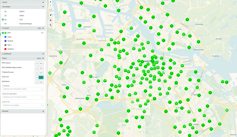

Ongeveer 95% van alle masten van KPN hebben 10Gbps glas verbinding. Het is niet zover een capaciteitstekort. Maar ze plaatsen in de randstad net als Vodafone minder masten. Odido doet het beste in de randstad.
Aan de hand van mijn weergaven heeft KPN 220 sites in Amsterdam.

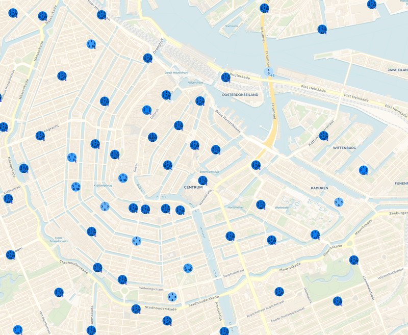

Odido heeft in hetzelfde gebied 286 sites staan
Afbeeldingslocatie: https://tweakers.net/i/nrLJj-5fUmNpHLa9Jh7sx1xOPzk=/800x/filters:strip_exif()/f/image/Gq0cGqKy6UzleBZIguc80BDS.png?f=fotoalbum_large
Als we bijvoorbeeld kijken in het centrum heeft Odido meer sites staan.

  • AlesT
  • Laatst online: 01-08 10:40
ikbenjoeri schreef op vrijdag 31 mei 2024 @ 12:18:
Als je in Amsterdam woont ben je het beste uit met Odido als mobiele provider ;)
Qua dekking/bereik en capaciteit is Odido idd zoals je laat zien ook met het aantal zendmasten gewoon de heer en meester in (de meeste delen van) Amsterdam.
Zeker als straks band 78 geveild is en gebruikt mag worden, volgens mij heeft Odido daar al de meeste sites in A’dam mee uitgerust.
KPN is wat lastiger te zien, maar niet onmogelijk toch (@jk-5?). VF publiceert ook al z’n band 78 locaties zie ik, maar dat waren bij hun meest recente update nog niet zo veel.
Als je veel reist (binnen & buiten NL), zijn KPN en al helemaal Vodafone een betere keuze, naar mijn mening.
Ook qua tarieven buiten (Travel&Surf) bundel, bellen naar niet-EU, en voornamelijk het aantal gratis roaming landen + met VoLTE roaming & HD Voice loopt Odido toch nog een beetje achter volgens mij.
Over dat laatste hoop ik graag snel de laatste stand van zaken te zien in de lijstjes van @ikbenjoeri :)
Iemand enige info óf en zo ja wanneer VF en Odido roaming met de cellular Apple Watch gaan ondersteunen, zoals KPN wel doet?

  • ikbenjoeri
AlesT schreef op zaterdag 1 juni 2024 @ 14:03:
Iemand enige info óf en zo ja wanneer VF en Odido roaming met de cellular Apple Watch gaan ondersteunen?
@neeecht hield het bij alleen omdat KPN nu ook andere sites doet zonder B38 is het lastig te volgen. Alle sites die B38 hebben gehad en nu niet meer kan je vanuit gaan dat N78 daar geïnstalleerd is.
Voor Odido had ik ook een roaming sheet gemaakt, alleen heb ik geen input daarop gekregen. Ook omdat Odido zelf een roaming pagina bijhoudt maar die is niet altijd up to date. Wel moet ik zeggen dat ik steeds meer signalen krijg dat KPN alleen 4G roaming doet waar ze wel 5G hadden. Vaak komt daar dan wel weer een extra roaming provider in de plaats.
[ Voor 5% gewijzigd door ikbenjoeri op 02-06-2024 12:31 ]
  • jk-5
De meeste sites in Amsterdam heeft KPN ook al voorzien van 3500MHz. Dat zijn de type 3 / high capacity sites, waar je een losse 64x64 antenne naast de grote antenne ziet hangen. Vodafone heeft de n78 sites eenmalig gepuliceerd, maar er zijn inmiddels al aardig wat meer. Ik zal eens kijken of ik op kort termijn daar een overzicht van kan krijgen.
Komend weekend staat een grote tocht door zuid-Limburg op de planning. Dat is een van de gebieden waar ik het minste heb gezien, dus daar gaan we weer flink wat data verzamelen!
Kaart met alle 2G/3G/4G/5G zendmasten in Nederland: https://antennekaart.nl | https://www.antenneforum.nl

krakendmodem schreef op zondag 9 juni 2024 @ 19:10:
Het lijkt bij mij nu ineens goed te gaan, erg vreemd. Laatste dagen wel veel in de omgeving gebleven; hierdoor hop ik niet de hele tijd van zendmast naar zendmast, want dan lijkt het juist fout te gaan.
Maar jij hebt er dus last van als de verbinding daadwerkelijk actief is, ga ik dat ook maar een testen morgen.
Ik ben onder andere van Noord-Limburg naar Overijssel gereden en heb meerdere malen gemerkt dat ik onderweg geen internet had en er een E in beeld stond.
Ondertussen op de iPhone 13 Pro van mijn vrouw gewoon een werkende 5G verbinding.
