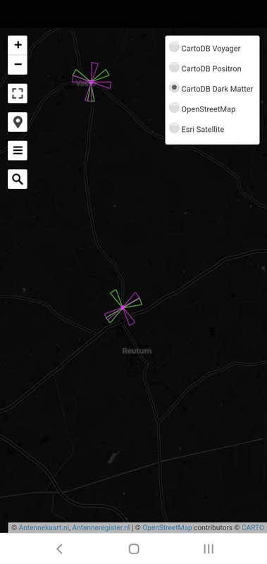

Dit is in Reutum.....PrinsEen schreef op zondag 14 februari 2021 @ 17:36:
@Jassy Waar is dit?

Kaart met alle 2G/3G/4G/5G zendmasten in Nederland: https://antennekaart.nl | https://www.antenneforum.nl

Als je hier bekijkt (https://antennekaart.nl/k...355&zoom=15&providers=kpn, linksboven bij 'Layout' even 'Sectorlayout' kiezen) zie je dat hij ook echt ver van het dorp afgericht staat. Puur op de weg, totaal niet op het dorp.
Je ziet hier exact het probleem... Daar waar KPN liever koeien en gras verzorgd met een sector naar noord (die niet nodig is want de zender in Vasse staat ook al op Zuid, en dat bewijzen vodafone en T-Mobile ook) heeft T-Mobile een sector richting het dorp gezet. Tenzij KPN dit 1000 inwonerdorp met twee masten wil gaan dekken zie ik hier de logica niet van in.

Kijk eens aan, super ik wist dat masten altijd een bepaalde beam hadden maar niet dat jij dit faciliteerde op jouw kaarten.jk-5 schreef op vrijdag 19 februari 2021 @ 17:34:

Zo zie je maar weer dat waar de sector/beams gericht zijn ook invloed heeft op jouw dekking.

Ja dan zit je echt precies tussen de sectoren in.

Het lijkt er sterk op dat ze primair de antennes op de weg gericht hebben, zoals wel vaker gebeurd. Maar wat bijdraaien en evt. versterken via de andere locaties zou het prima moeten werken.

Nou, de site is omgebouwd en staat aan! Het resultaat is...... Bedroevend.
Het is precies waar ik al bang voor was. Sectoren zijn welliswaar 120 graden breed maar presteren niet hetzelfde over 120 graden. Zie het als een klavertje drie. Nu ligt het dorp waar ik woon exact op de rand van twee sectoren dus precies in de dip van het klavertje drie. Ik snap werkelijk niet dat KPN dat niet bij heeft gedraaid. Er staan nu twee sectoren langs het dorp over de weilanden heen te stralen. Dit deed de 3G only site dus ook.
Gevolg: T-Mobile haalt dezelfde of hogere veldsterkten op B3 dan KPN op B20. CA doe je indoor op KPN niet omdat die signalen het gewoon niet redden, T-Mobile doet 5CA incl 2600TDD.
Al met al teleurstellend met bedroevende snelheden. Gelukkig kan je nu wel gebeld worden met KPN dus dat scheelt weer! Lang leve GSM900. Ook de slimme meter doet het nu dus dat is ook een voordeel.
Dit is nu prima te doen.

Dit was bij ons ook zo. De eerste dagen was de ontvangst bagger nadat de nieuwe Huawei antennes waren opgehangen. Paar dagen later werden de sectoren richting het dorp gedraaid waardoor hier ook de dekking weer als vanouds was.Jassy schreef op woensdag 31 maart 2021 @ 21:11:
We zijn een tijdje verder en je gelooft het niet: de ontvangst is een stuk beter geworden! Na een visuele inspectie is te zien dat de sector die naar west stond richting zuid is gedraaid en nu in het dorp voor een aanzienlijk betere dekking zorgt! Dat werd tijd...
Zoals ik het bij jou lees was het dus met 3G daar ook al bagger of niet richting het dorp gericht? Dan is het nu wel fijn dat er nu wel dekking is.
Andere ploeg?
Klopt ook met 3G was de dekking hier altijd bijna nul en langs het dorp heen. Dat probleem is nu eindelijk opgelost dus al met al is de ombouw nu zeker geslaagd! Volgens de dekkingskaart staat 5G nu ook aan.krakendmodem schreef op woensdag 31 maart 2021 @ 21:58:
Wel apart dat ze bij jou in de oude setup wel naar het dorp stonden en initieel met Huawei niet.. bijzondere strategie want zo moet er altijd weer iemand terug.

In principe zijn de richtingen vóór de daadwerkelijke uitvoering al lang bepaald. En bij uitvoer wordt er ook echt wel op gelet dat de antennes in de juiste richting komen te hangen, dat is immers met kraan erbij veel makkelijker dan eventueel een paar dagen later zonder kraan.Jassy schreef op woensdag 31 maart 2021 @ 22:22:
Wat zou kunnen is dat de afdeling die het netwerk radiotechnisch inricht, heeft lopen slapen (zo zie je vaak dat sector 1 standaard op 0 graden staat, sector 2 op 120, sector 3 op 240), of dat in een tekening iets simpels als de noordpijl verkeerd getekend staat. En zeker met zulke grote projecten wordt er wel eens wat over het hoofd gezien

Elk schroefje, moertje, boutje staat vast op tekening, zo ook de azimuth. Als dit per ploeg verschillend wordt geïnterpreteerd dan wordt het een netwerk die aan alle kanten rammeltHmmbob schreef op woensdag 31 maart 2021 @ 22:11:
Andere ploeg?
De ploeg heeft de richtingen van de oude opstelling aangehouden. Ze zullen later wel hebben in gezien dat dit niet zo'n goed idee was.Raider095 schreef op vrijdag 2 april 2021 @ 14:11:
Al met al is het dus goed gekomen! Ik ben er blij mee.
