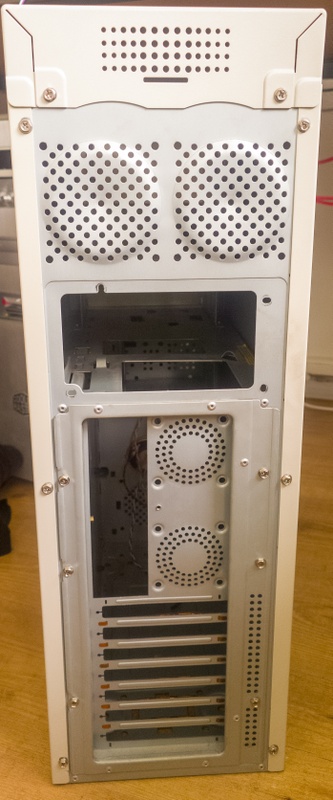

Want er mistte e.e.a. bij deze kast toen ik 'm kocht bij de kringloop winkel:
- HDD cages misten volledig
- De houder voor de voeding mist
- De Optical Disc Drive cage mist
- Eén van de rubberen grommet mist
- De zwarte afdekplaatjes bij de PCI/ ISA sloten missen voor een gedeelte
Die onderste is niet erg, die kom ik overal nog wel aan in de kleur zwart... Voor de rest heb ik bijna alles inmiddels via een oproep hier in V&A gevonden bij een mede Tweaker om de kast weer compleet te maken... E.e.a. wordt morgen naar mij opgestuurd als het goed is zodat ik dinsdag of woensdag een completere kast heb... Alleen de ODD cage heb ik nog niet, die ga ik proberen te bemachtigen via Be Quiet! zelf...
Wat er wel in zat en wat 'm alleen al z'n geld waard maakt zijn de vier fans in de kast:
- 3X Be Quiet! Silentwings 3 PWM fans van 140mm
- 1X Coolermaster PWM fan van 140mm
Afbeeldingslocatie: https://tweakers.net/i/aRXlSeOKwX0epY9oplkOvk5-OSU=/x800/filters:strip_icc():strip_exif()/f/image/Wemwjzb29tH6kZoTYlYMldpD.jpg?f=fotoalbum_large
Afbeeldingslocatie: https://tweakers.net/i/YsbAAZ6b3S2EO34xIUY0K7Mvmkk=/x800/filters:strip_icc():strip_exif()/f/image/bhHaV4wacMkaOtFgjyZV2yhz.jpg?f=fotoalbum_large
Deze foto's zijn net na de aankoop gemaakt, inmiddels is de kast helemaal schoon van binnen en ook de fans zijn gereinigd... De Cooler Master fan heb ik er uit gehaald zodat ik de optical disc drive cage daar kan monteren en de andere Be Quiet! fan weer op z'n oorspronkelijke plek terug kon zetten...
Maar dan: wat gaan we er in steken? Ik zit te denken aan een computer op basis van een Core2Quad Q6600, dat was in zijn tijd een veel geziende processor in gaming computers... Het voordeel van deze processor is dat ik veel kanten op kan gaan, want zowel Windows XP als Windows Vista of Windows 7 zijn mogelijk als besturingssysteem (en wellicht kan ik zelf t/m Windows 10 gaan als ik voldoende RAM geheugen inbouw)...
Daarnaast heb ik een geschikte processor koeler op de kop getikt in de vorm van een Cooler Master V8 voor slechts 4 hele euro's... Ook dat biedt perspectief: die koeler kan veel platformen aan, van socket 775 t/m 1366 bij Intel en bij AMD van socket AM2 t/m socket AM3 en FM1... ;)
Afbeeldingslocatie: https://tweakers.net/i/9SGlSg6yxdvdG2IaSYJkqxMxat8=/x800/filters:strip_icc():strip_exif()/f/image/IgIt9UFTFcUcUihvqyGUCONb.jpg?f=fotoalbum_large
Genoeg om over na te denken, maar zoals altijd: met tijd komt raad! ;)

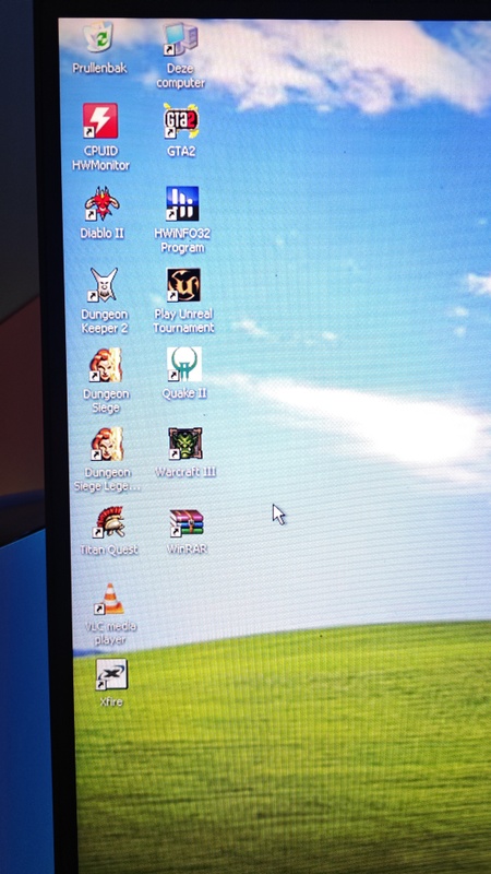

Zojuist gearriveerd via DHL:
Afbeeldingslocatie: https://tweakers.net/i/jk2I3_b_T13I2nWt99EcwJJbCzw=/800x/filters:strip_icc():strip_exif()/f/image/PIx3VGqBd8dj9QQF6MX2Up8t.jpg?f=fotoalbum_large
Afbeeldingslocatie: https://tweakers.net/i/VlVPRdAdbfQkHoMSD5QS885dltY=/800x/filters:strip_icc():strip_exif()/f/image/jRFnRYRNIzxI20oSOms6sms4.jpg?f=fotoalbum_large
Afbeeldingslocatie: https://tweakers.net/i/YW6TibEonxUwAQxTbbmFuXj1UOw=/x800/filters:strip_icc():strip_exif()/f/image/uvaxtnXpXBSoe03RiparNELE.jpg?f=fotoalbum_large
Een Antec high current gamer voeding die 650 watt aan kan... Die gaat mooi mijn retro build in die ik aan het bouwen ben... ;)
www.discogs.com/collection?user=rcor
  • rcor
  • Laatst online: 00:56
Matched: eu

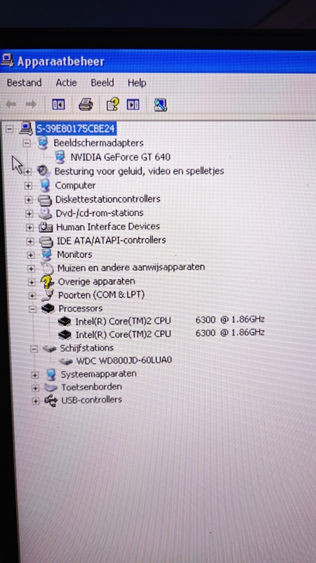

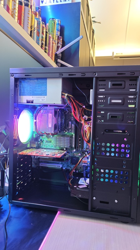

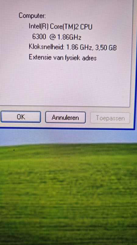

Afgelopen zondag en zaterdag mij eens bezig gehouden met mijn nieuwe retro pc build...
Het volgende is gedaan gisteren:
- Antec voeding uit de vorige post van mij ingebouwd
- Kabels netjes nagelopen en gecontroleerd of e.e.a. correct is aangesloten
Vandaag had ik tijd om de pc echt aan de tand te voelen en dus ben ik bezig geweest met het besturingssysteem die er op moet komen: Windows XP Home Edition...
Het installeren van dit OS is lastiger dan gedacht... Als je een AHCI sata-controller hebt wil je die ook als hoe danig gebruiken, maar ik heb geen floppy controller op het moederbord zitten om zo een diskette station te kunnen aansluiten... Dus alles moest via een USB-diskette-station en dat werkte niet goed: het usb-diskette station wordt uiteindelijk in het proces niet benaderbaar waardoor de driver niet te installeren viel...
Gelukkig hebben we N-lite nog, zou je zeggen... Maar helaas: dat werkte ook niet naar mijn gading, want de F6 driver toevoegen was niet afdoende mom e.e.a. goed werkend te krijgen... Terug naar de teken tafel dus...
Wel goed nieuws: want eerder in IDE modus werkte de computer goed en kreeg ik Windows XP Home Edition keurig geïnstalleerd... .
Uit eindelijk wil ik in AHCI modus alles werkend krijgen... We zullen dus met N-lite moeten gaan Tweaken (en dat komt wel goed uit eindelijk: we zijn een echte Tweaker!)...
Wat wel opviel was dat het kopieer proces van de bestanden nu helemaal goed ging en er een bluescreen verscheen nadat de computer een herstart had gedaan na het kopieer proces ... Morgen maar eens de foutcode goed bekijken en indien mogelijk oplossen door met N-lite een nieuwe installatie te maken als dit nodig blijkt te zijn... ;)
Enkele foto's van het geheel:
Afbeeldingslocatie: https://lh3.googleusercontent.com/pw/AP1GczOJcO17Gm0cNIz5rEpH5D2PqDTLdhzroow2JLOGHHfjWzBE0SoZkKcTCVqmrDw1tkoiNZwGUCe1wxUgYdfbhpNDuuOV9Tngr-FLWoixzRb_Z3Mmq___=w2400
Afbeeldingslocatie: https://lh3.googleusercontent.com/pw/AP1GczPRKNKjKW1gJAy7Dyftzase285DsjBrzLjaj0R5zYkahoHXJazbdEDW9RrV_c9NWkmH4mJi6iZJoNyPimMusNnF8Kbb1_T7YH42ZBXoGu6LdZuMuOsB=w2400
Afbeeldingslocatie: https://lh3.googleusercontent.com/pw/AP1GczNB0uQDY6pCgg_6vhhsE_m9g9VnFJQvbrHzCpSJRaMlpHVTD0goPpIYOBF31wy7vW9pPLQBVaMMsW6gQmgxr7r5xeYw1D2QrwJS_zzh5KDMoNdrCAlN=w2400
Helaas bleken er wat ledjes stuk te zijn op de led strips... Maar ach ja, het kon erger... Wel fijn om te weten is dat die grafische kaart een Nvidia Geforce GT 520 blijkt te zijn... Niet een echte gaming kaart, maar hij werkt wel! ;)
En niet te vergeten: voor nu heb ik dat ventilatortje op de chipset aangesloten, maar hij maakt wel erg veel lawaai... Waarschijnlijk heeft de vorige eigenaar de boel over geklokt gehad, maar dat ga ik niet doen... Dus wellicht dat ik die fan ontkoppel om eens te kijken of hij niet te heet dreigt te worden, want de pc wordt dan significant stiller! :)
[ Voor 8% gewijzigd door rcor op 30-03-2026 01:00 ]
