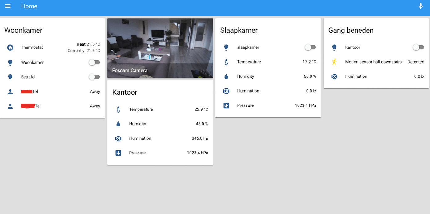

Gisteren mijn Xiaomi/Aqara producten gekoppeld aan Home Assistant, ik heb nu een mooi overzichtje thuis.
Functionaliteiten nu werkend:
  • Alle lampen en sensoren van Xiaomi en Ikea zijn zichtbaar en te beheren vanuit Home Assistant
  • Thermostaat (Honeywell Lyric T6) is beheerbaar en zichtbaar in Home Assisant
  • (Vetste tot nu toe): In de gang bij de slaapkamer/kantoor gaat het licht aan dmv een motion sensor, na 22:00 en voor 07:00 gaat deze aan op 10% en daarbuiten op 80%
  • beide telefoons zijn zichtbaar en dus personen zijn aanwezig of afwezig in huis
  • Foscam camera draait richting woonkamer zodra we niet thuis zijn en draait weg (naar buiten gericht) zodra er iemand thuis is
  • Thermostaat gaat lager als er niemand thuis is en warmer zodra we in een bepaalde straal rond het huis weer aankomen
Functionaliteit wat ik nog wil laten werken:
  • Alarm systeem die automatisch aan gaat zodra we weggaan met eventuele bevestiging via een app (telegram bijv)
  • Alarm systeem algemeen, dus meldingen zodra er beweging is of deuren opengaan etc
  • Meer motion sensoren met lampen koppelen
  • er komt vast nog meer...
Screenshot:
home
[ Voor 3% gewijzigd door Cyw00d op 29-01-2018 11:32 ]

Cyw00d schreef op maandag 29 januari 2018 @ 11:28:
[list]
