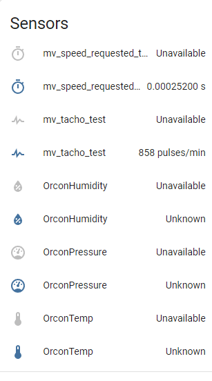

  • Megalomania
  • Laatst online: 18-11 11:43
@hupie679 Heb HA weer eens geupdate en de mvtest is verdwenen uit ESPhome. Heb je dit vaker gehoord?
Wat is de makkelijkste manier op het weer terug te krijgen? (het is alweer een tijdje geleden dat ik dit geinstalleerd heb. Wel een goed teken, draait erg stabiel)

@Megalomania In veel gevallen worden integraties automatisch herkend en aangeboden na een herstart. Heb je dat al geprobeerd?

Ik heb hem van het weekend ook verhuisd van de ene Pi naar een andere. Daar popte die op nadat ik de ESPhome add-on had geïnstalleerd.

In principe zou HA hem inderdaad automatisch moeten herkennen. Probeer een restart van HA of een power cycle van de Orcon. Dan zou hij bij notificaties moeten komen te staan, en kan je hem zo toevoegen.
En anders nog via Settings --> Devices & Services --> Add Integration --> ESPHome --> IP Adres / Hostname invullen.

Ben er inmiddels verder, er zijn nieuwe entities gemaakt. Ze heten nu allemaal entityname_2.
Zal toch wel wat met de 23-11 versie van HA te maken hebben, hoorde al eerder iets hierover.

  • Scout77
  • Laatst online: 20-10 16:07
Afbeeldingslocatie: https://tweakers.net/i/w00Hm0gCibKjkn1SwuTb8SqNu6w=/x800/filters:strip_icc():strip_exif()/f/image/CCC8NLysAmuCSZEw9Sqe4i8q.jpg?f=fotoalbum_large
Ziet er wel naar uit dat ik de goede heb. Die met de grove spoed lijkt ook meer een antenne voor 433mhz, ff aan de antenne analyzer hangen om het zeker te weten.
Zie hier ook op de juiste frequentie signalen doorkomen wanneer er een actie gestart wordt in HA.
