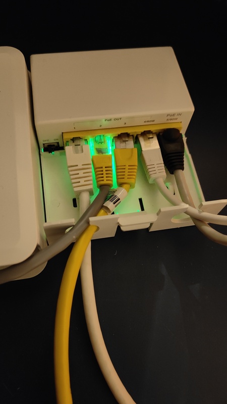

  • peterbier
  • Laatst online: 00:03
--Christiaan-- schreef op zondag 14 januari 2024 @ 15:34:
Dank! Voor de goede orde: de ER7212PC kan PoE+ output leveren en de sg2005-pd heeft in principe genoeg aan PoE+, toch?
Ik gebruik zelf ook zo,n 5 poort poe ding merkloos.
En voed deze ook met poe+ alleen wordt het budget op de poe poorten minder.
Camera,s en ap die op poe werken goed hierop.
Hoe het zit bij deze TP-link weet ik niet maar verwacht dat het gewoon werkt.
Ik zou zeggen probeer het gewoon werkt het niet gebruik je retour recht.

  • peterbier
Ik heb de TP-Link SG2005P-PD besteld.
Deze komt achter een TL-SG2210P.
Ik zal je het laten weten of deze werkt op poe+.

  • peterbier
Vandaag de switch binnen gekregen.
Er hangen 2 poe camera,s en een EAP Accesspoint achter werkt prima met poe+.
Afbeeldingslocatie: https://tweakers.net/i/GVMXMCQ9dcT2PBAWh00w1WbrJas=/x800/filters:strip_icc():strip_exif()/f/image/7eehY23on8YEBL62NCOXVuRZ.jpg?f=fotoalbum_large
Afbeeldingslocatie: https://tweakers.net/i/EMxvGJ70IJpLEjuV-CkHpiLzwOU=/800x/filters:strip_icc():strip_exif()/f/image/7F6rmHRrOfQZOttRMzCzVBU7.jpg?f=fotoalbum_large
  • Mini-me
peterbier schreef op donderdag 18 januari 2024 @ 15:39:
En nog ruim voldoende PoE budget over :) well done!

Net verbrak mijn AP boven op de 1e verdieping opeens de verbinding ?
Kwam vanzelf weer online maar is toch gek
Ik heb de AP een vast ip gegeven dus dat kan het niet zijn (DHCP reservation)
Afbeeldingslocatie: https://tweakers.net/i/Ap0ii1tHufki7CdoTQq2JBmBkD8=/800x/filters:strip_icc():strip_exif()/f/image/eEcZJOzbJGZTbkS2JMK417xb.jpg?f=fotoalbum_large
Afbeeldingslocatie: https://tweakers.net/i/WtfoCOK9DSnWxIR-KCelUk9RYX8=/800x/filters:strip_icc():strip_exif()/f/image/sblmUqRQsIJNVEfqSj8nbQZa.jpg?f=fotoalbum_large
  • Mini-me
MarioMark1541 schreef op zondag 21 januari 2024 @ 21:57:
Iemand een idee?
PoE powered? Misschien een dipje gehad?
  • Hmmbob
  • Laatst online: 21:16
Of een automatische update?

  • yay
  • Laatst online: 12-10 17:42
yay
Ik had alle RJ-45 poorten om mijn ER7212PC in gebruik. Er waren nog twee SFP WAN/LAN poorten over. Dus ik heb de https://tweakers.net/pric...10/tp-link-tl-sm331t.html toegevoegd.
Werkt uitstekend zonder configureren. De ER7212PC staat overigens niet op de officiele compatibility lijst maar ik zou niet weten waarom het niet zou werken. Er zijn vast andere / goedkopere modules beschibaar.
