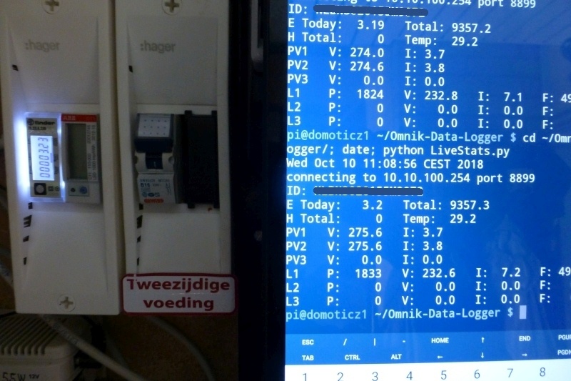

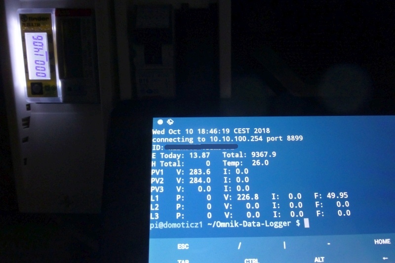

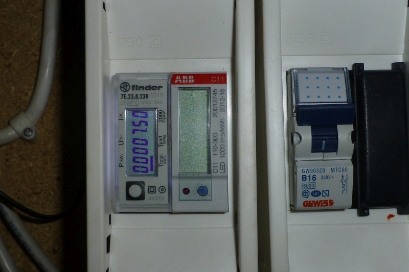

@AUijtdehaag , @Rol-Co Het voorlopige, indicatieve resultaat in de vorm van een plaatje:
Vergelijk kWh: Finder vs. Omnik
Finder van 3,22 naar 3,23 kWh, binnen 5 seconden de Omnikwaarde en direct daarna de foto,
alles binnen 10 seconden.
Vanavond, na einde productie, het resultaat na een super zonnige dag.
P.S.:
@JoKo Beide meters (Finder en ABB C11) "vertellen" dat de Omnik te weinig opbrengst rapporteert.
Ik ga in ieder geval nog een paar dagen met de Finder meten om een gemiddeld resultaat te verkrijgen.
Atm Finder: 8,25 kWh vs. Omnik 8,16 kWh
[ Voor 38% gewijzigd door dunklefaser op 10-10-2018 13:39 ]

[Afbeelding: Vergelijk kWh: Finder vs. Omnik]
P.S.:
9W verschil.

Het voorlopige eindresultaat per dag van de vergelijking tussen de MID gecertificeerde Finder 7E.23.8.230.0010 (met dank aan @AUijtdehaag ) de ABB C11 (met dank aan @Rol-Co ) en de Omnik 3k-TL2:
1) De Finder toont, net zoals de ABB C11, een ca. 1,4% hogere opbrengst in vergelijking met
de naar pvoutput geuploade Omnik waarden.
2) Er van uitgaande dat de kWh-meters (en zeker de MID gecertificeerde Finder)
dichter bij de waarheid liggen, kan ik alleen concluderen dat de Omnik een minimaal
1,6% te kleine opbrengst "meet" (de kabelverliezen! zijn zeker groter dan 0,2%).
Just my 2 cts
P.S. Vandaag
Finder: 14,06 kWh = 5,48 Wh/Wp
Omnik: 13,87 kWh = 5,41
(Foto beschikbaar)

@Rol-Co , @AUijtdehaag
Ja - ik sta dus NOG hoger in de lijst.
Het eindresultaat op de foto:
Eind van de dag - kWh: Finder vs. Omnik
Of de panelen uit een hogere bin dan 285 Wp komen heeft hier natuurlijk niets mee te maken.
Wordt vervolgd.

  • dunklefaser
dunklefaser
Point Of KnowReturn
@reneeke1970 Aan de beurs is het vermogen ook flink gedaald - met meer dan 1%.
Mijn Omnik blijft consistent achter ook bij/met de MID-Finder.,
de afwijking is atm. -1,49% na bijna 2 dagen.
atm. 7,8 kWh - "iets" meer dan mijn gem. dagtarget van 6,26 kWh
Nog iemand een kWh meter voor mij? Het liefst met m-bus :+
