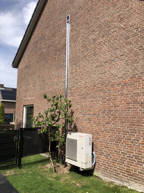

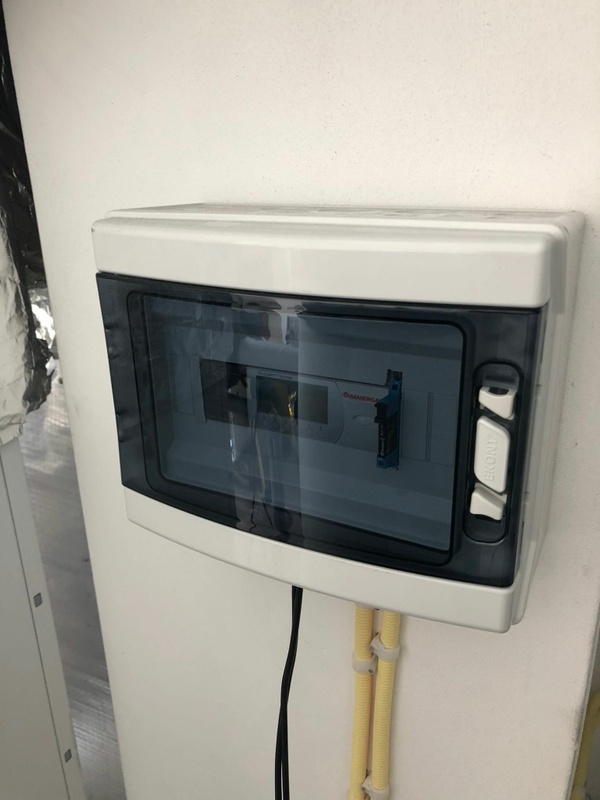

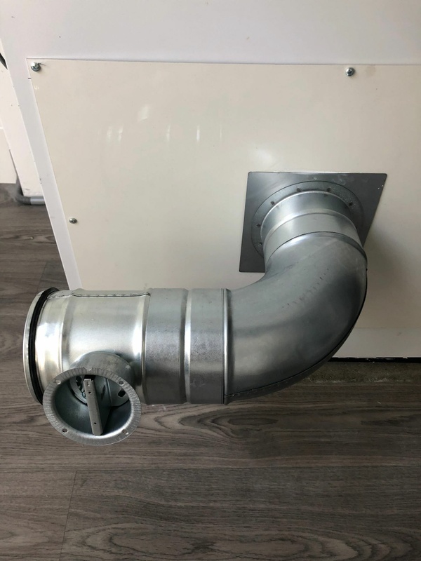

  • Gradje
  • Registratie: Maart 2022
  • Laatst online: 22-07 16:34
Goede morgen allen
Ook hier is er schot in de zaak gekomen en is afgelopen week de installatie in werking gesteld
de max temp van het Mitsubischi buiten unit staat afgeregeld op 48 C graden af fabriek .
de uitblaas temperatuur die de multicalor meet is 46 C bij een buiten temperatuur van 13 C en waarbij de systeem ventilator van de multicalor op 46% draait.
het DX blok wat gemonteerd is is er een van 11 KW (kosten ongeveer 1300 euro) waarvan de spinnenkop vervangen is door mijn installateur omdat naar zijn mening de verdeling tussen linker en rechter deel niet optimaal zou zijn met de originele spinnenkop en dus ten koste zou gaan van het rendement.
De combi ketel die gemonteerd is is een Remeha calenta 28 c welke op de originele warmte wisselaar van de multicalor aangesloten is ,voorlopig alleen nog maar het hydraulische gedeelte .
Het electro deel volgt een van de komende maanden om een goede aansturing van de mitsubischi in combinatie met de remeha te verkrijgen.
maar tot zoverre werkt alles naar wens en wordt het aangenaam warm binnen.
nu nog afwachten tot welke buitentemperatuur de mitsubischi voldoende vermogen heeft om het warm te houden, maar volgens mijn installateur zou de cv ketel niet veel bij hoeven te springen.
Hoe dan ook ,we gaan het ervaren.

Afbeeldingslocatie: https://tweakers.net/i/CAABZNpcvYMPVflm0Ka5duilIq0=/x800/filters:strip_icc():strip_exif()/f/image/Fu4Tpgwot6OHF75wIXurL2aq.jpg?f=fotoalbum_large
Afbeeldingslocatie: https://tweakers.net/i/xNUW6Gl1_nOMG0Olq44Ee2cudkY=/800x/filters:strip_icc():strip_exif()/f/image/rD89kFJlv3C8noaueGfVXse2.jpg?f=fotoalbum_large
Afbeeldingslocatie: https://tweakers.net/i/RYAFt0IMZ2BY5RToTmsH0BnLfro=/800x/filters:strip_icc():strip_exif()/f/image/tzOeMCoD5IR1WFTSXlTJqja2.jpg?f=fotoalbum_large
Afbeeldingslocatie: https://tweakers.net/i/-N6HofUDBDX6nE1E-_uYDrL4GNE=/800x/filters:strip_icc():strip_exif()/f/image/OkR3j5QETzRSNE6i5RIxog9R.jpg?f=fotoalbum_large

De mitsubishi wordt door de kamer thermostaat aangestuurd en is een mitsubishi RC-EX3A.
Deze schakelt de warmtepomp dus in bij warmtevraag,vervolgens reageert de systeemventilator van de multicalor op de temperatuur in het DX blok (De multicalor is als slave aangesloten en staat dus helemaal los van de kamerthermostaat en reageert alleen maar op de temperatuurwisselingen in het DX blok) DWZ de systeemventilator werkt modulerend naargelang de temperatuur in het DX blok.
Op de originele warmtewisselaar is een remeha ketel aangesloten, voorlopig alleen nog maar het leidingwerk .
we gaan dus eerst kijken in hoeverre we het warm kunnen houden met alleen de mitsubishi en het DX blok op de multicalor.
Zou er in een koudere periode toch nog hulp van de remeha gewenst zijn moet dit regeltechnisch nog aangesloten gaan worden ,maar dat is iets voor mijn installateur.
Hiervan is op de site van multicalor wel een gebruikers handleiding te vinden met een grafiek van hoe het toerental zich verhoud tot de temperatuur in het DX blok.
Maar dit is maar een basis instelling en kan er naargelang je persoonlijke voorkeuren vanaf geweken worden.
Of er in mijn geval een NTC controller toegepast is weet ik niet (heeft de installateur aangesloten)
Ik hoop dat ik je hiermee wat verder geholpen heb.

De Multicalor MC-EE (modulerende) luchtbehandelingskastenzijn indirect gestookte luchtverwarmers met een tijdloos, strak
design en een wit gelakte plaatstalen omkasting.
In de toestellen is een verdamper/condensor ingebouwd zodat
u de toestellen kan aansluiten op een warmtepomp (koelmiddel R410A).
Optioneel zijn de toestellen verkrijgbaar met een extra
warmtewisselaar met 6 rijen om ook via heet water te kunnen
verwarmen. Dit laat toe om de warmtepomp enkel te gebruiken in de tussenseizoenen of om gedurende de ontdooicyclus
de luchttemperatuur op peil te houden via de waterbatterij.
Aldus de folder van de MC-EE-DX toestellen.
Hieruit maak ik op dat er tussen de bij deze toestellen optionele warmtewisselaar en een cv ketel een waterbatterij geplaatst is ,en dat de warmtepomp direct aan het DX blok gekoppeld is
DIt is bij een MC-EE toestel anders nl als geen DX uitvoering zijnde heeft het wel een standaard gemonteerde water gevoede warmte wisselaar maar geen standaard gemonteerd DX blok .
Dit Dx blok heb ik zelf moeten monteren en ook heeft de MC-EE geen besturing die het wisselen tussen warmtepomp en cv ketel regeld dit is iets waar mijn installateur nog iets voor gaat bedenken.
Naar verluid had hij al een paar mogelijkheden bedacht om de communicatie tussen warmtepomp en cv ketel tot stand te brengen.
