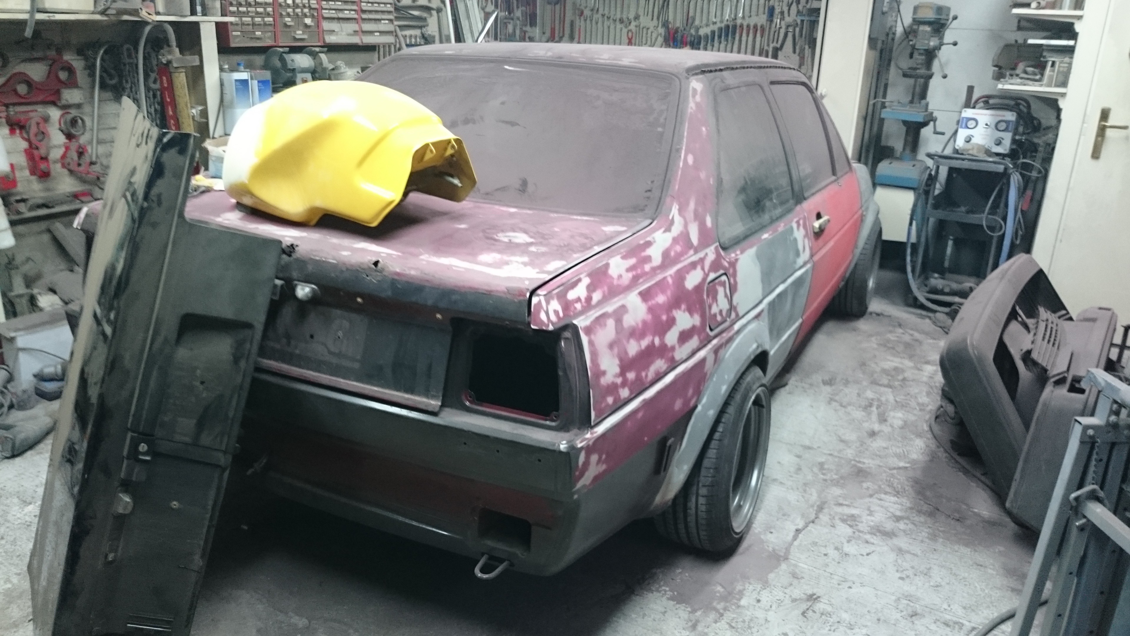

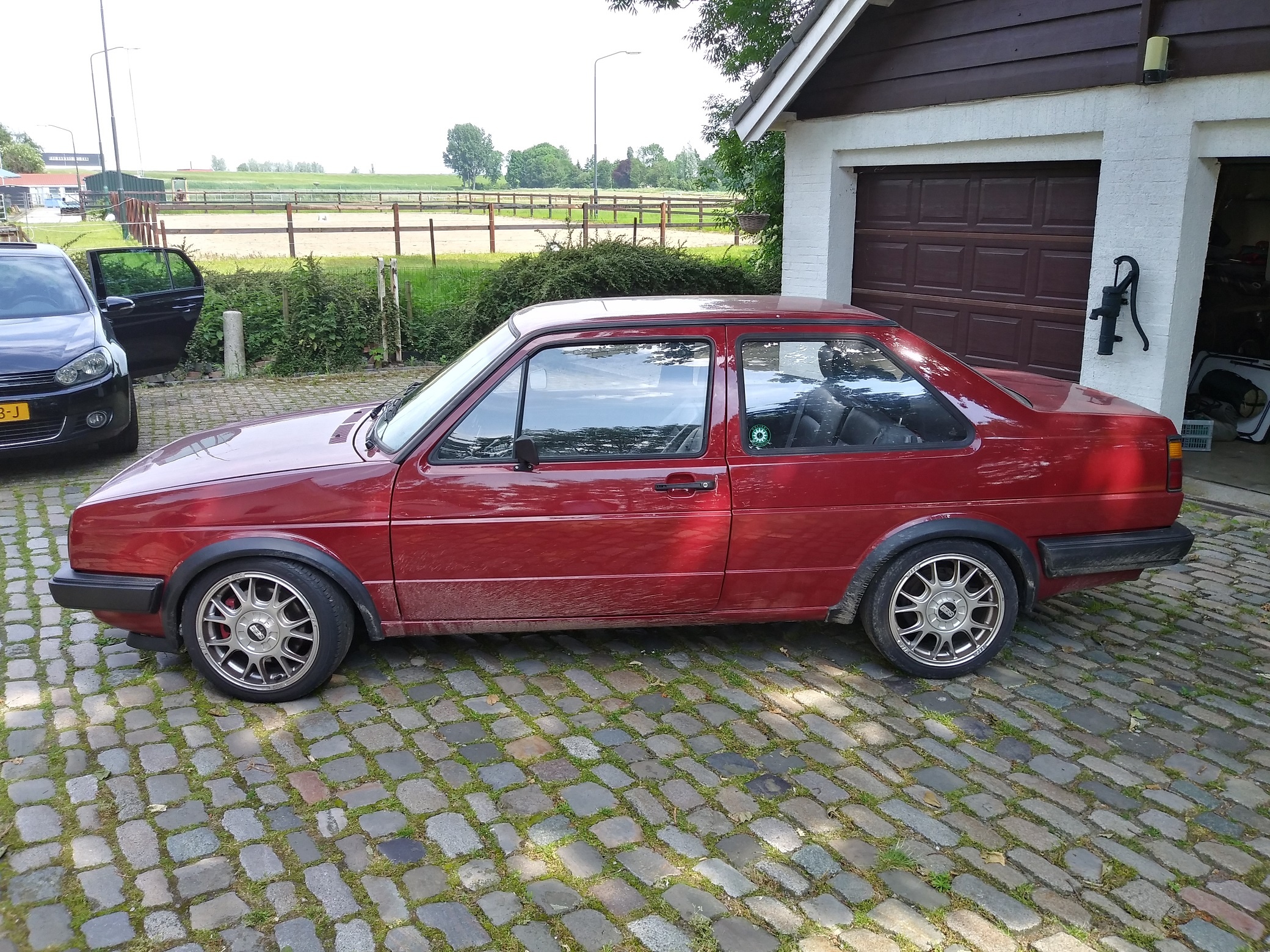

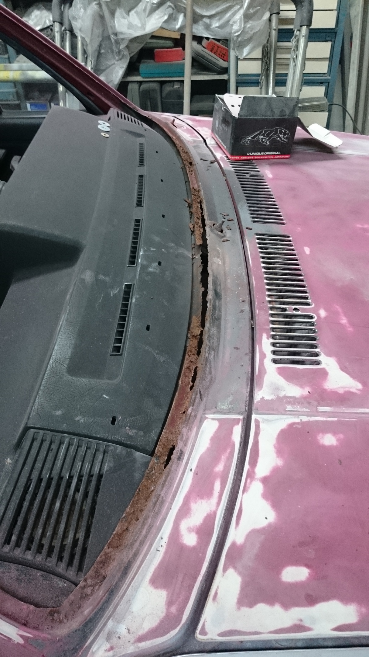

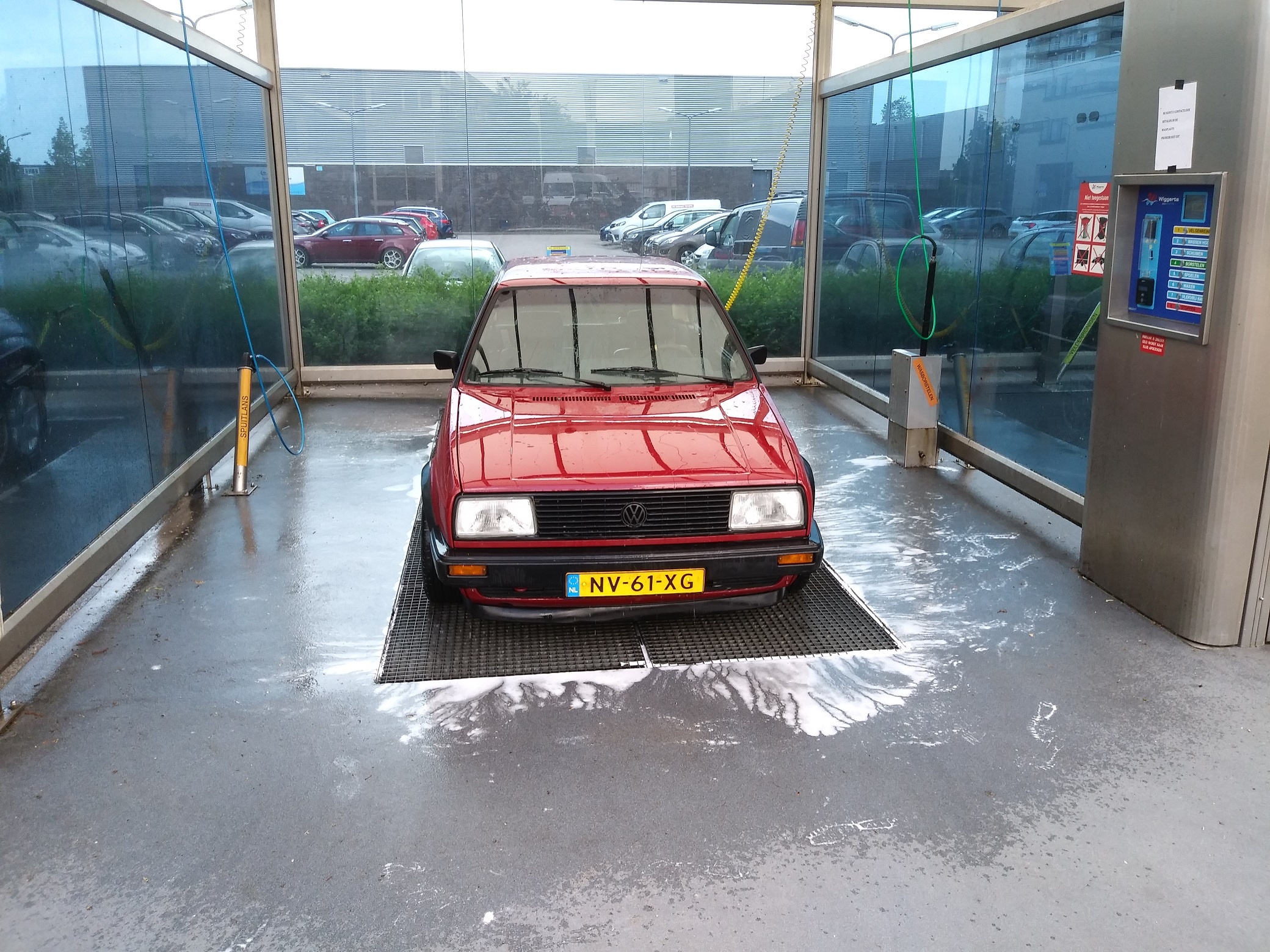

Ik heb sinds September 2016 deze jetta 2 coupe, onderstel en motor van een golf 3 VR6 (op kenteken natuurlijk)
Vorig jaar is hij opgeknapt, laswerk, uitdeuken en spuiten.
Zo kocht ik hem:
Afbeeldingslocatie: https://tweakers.net/ext/f/u55Di63CheomJR2JlTZK0LNu/thumb.jpg
Was best crusty:
Afbeeldingslocatie: https://tweakers.net/ext/f/wxGYoicu26hqfX6iQXJOehi9/thumb.jpg
Afbeeldingslocatie: https://tweakers.net/ext/f/mif6qscylbXUnucdx1bMhT4r/medium.jpg

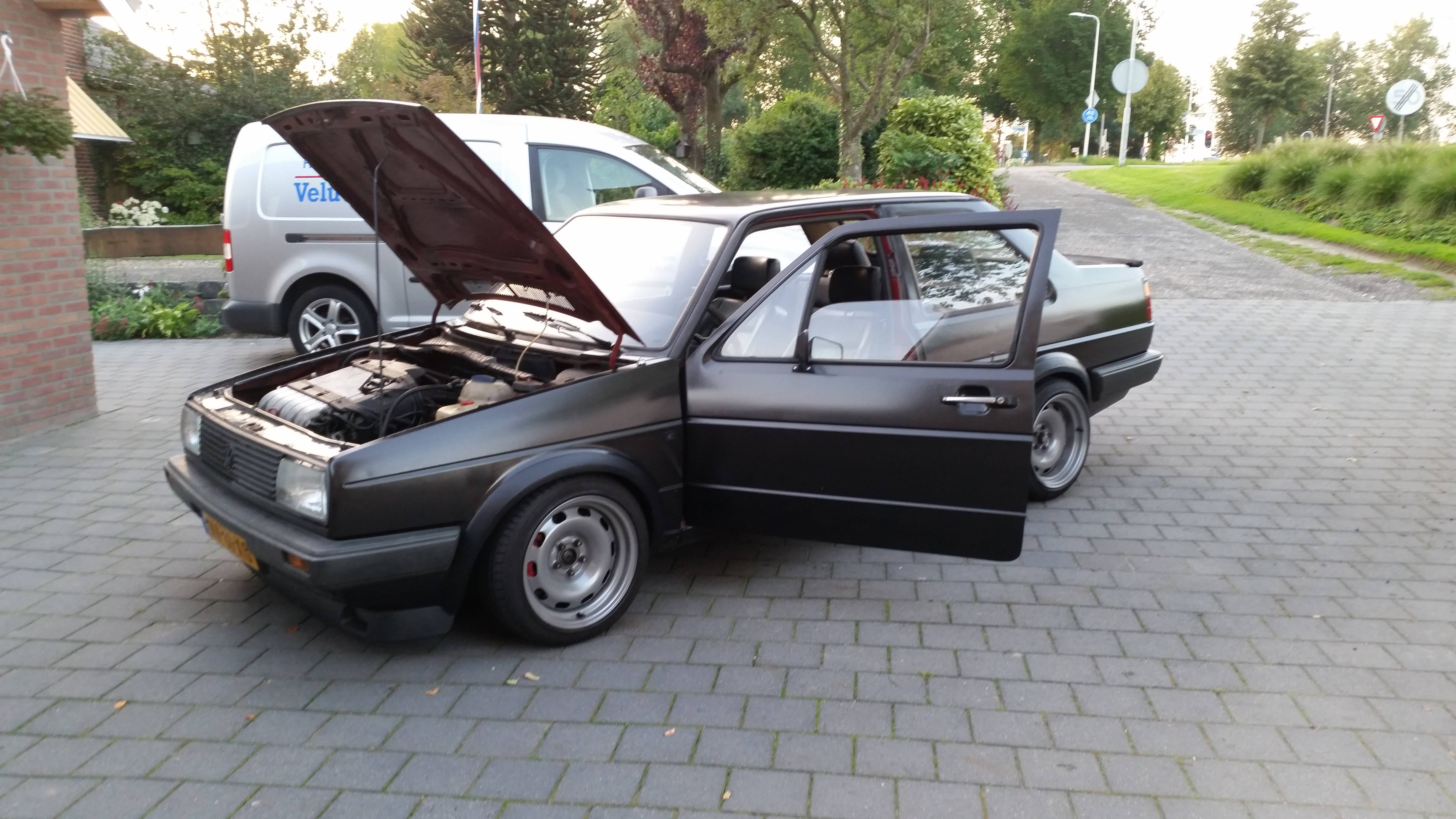

En nu zo:
Afbeeldingslocatie: https://tweakers.net/ext/f/kPIznbnzmwVrdz4MzT9j68iB/thumb.jpg
Afbeeldingslocatie: https://tweakers.net/ext/f/U5V8e8XtLK41qyYKk4sEVIDd/thumb.jpg
Afbeeldingslocatie: https://tweakers.net/ext/f/GUhI1aCf4qg1aG1jahGlOzIW/thumb.jpg
Interieur moet nog aangepakt worden, audio nog netjes (uberhaubt) ingebouwd, achterbak netjes maken, uitlaat vervangen voor op maat 2,5" rvs, en last but not least een turbo er op (die ligt al op de plank)
Ultieme doel is een lekkere vlotte maar niet opvallende rijdersauto te hebben, ik wil graag met mijn vriendin een week of wat door het VK cruisen :)

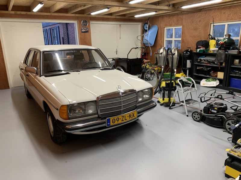

Mijn oldtimer heeft sinds 2,5 jaar ook weer daglicht gezien...
Afbeeldingslocatie: https://farm8.staticflickr.com/7800/40225730913_c4dfe589e8_c.jpg
Sleutelruimte/opslag verhuisd. De 604 zal ook komend jaar nog stil blijven staan, denk ik...

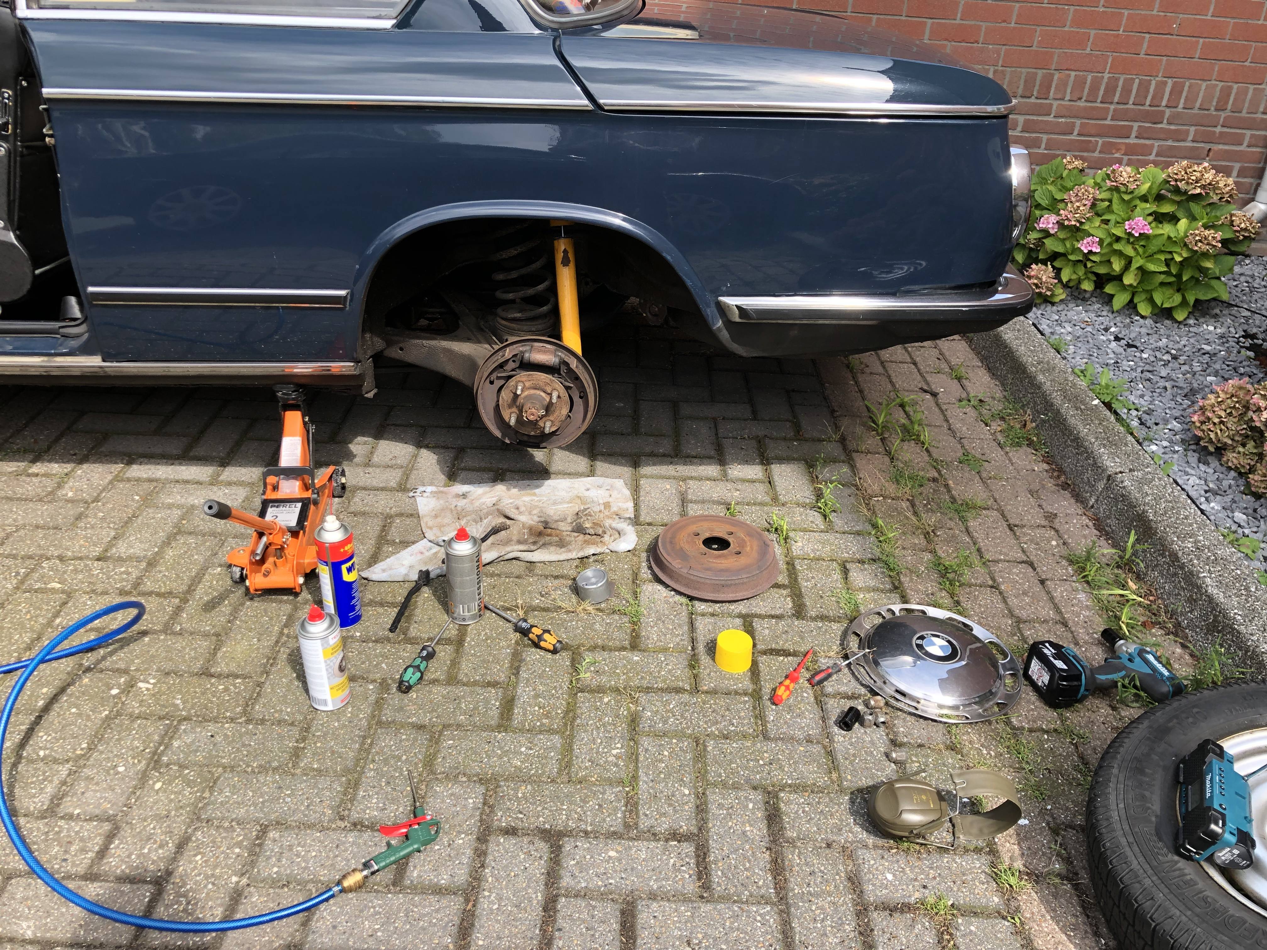

Mijn klusje:
Afbeeldingslocatie: https://tweakers.net/ext/f/oj8izL2C6l4eIqr8e5aRxFOg/full.jpg
Ik dacht dat rechtsvoor slecht remde, maar een snelle check op de remmentestbank liet zien dat linksachter aanliep. Ik probeerde hier de cilinder weer vrij te maken, maar ik heb toch maar nieuwe besteld. #echtvast
Top, wel een goeie aanvulling dus? Stroboscoop heb ik, helaas niet met hip ingebouwd display enzo, maar wel een losse toerenteller.

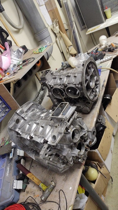

Leuk busje @mikevl1 originele stijling van Fiat, net als die oude Multipla (die wel leuk/mooi was, in tegenstelling tot dat gedrocht wat later uitkwam :P )

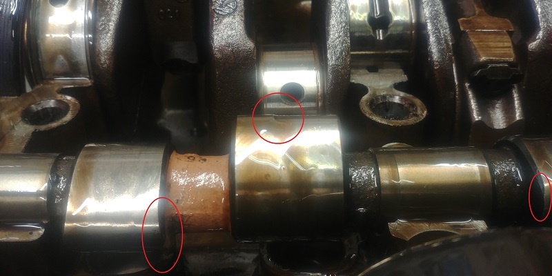

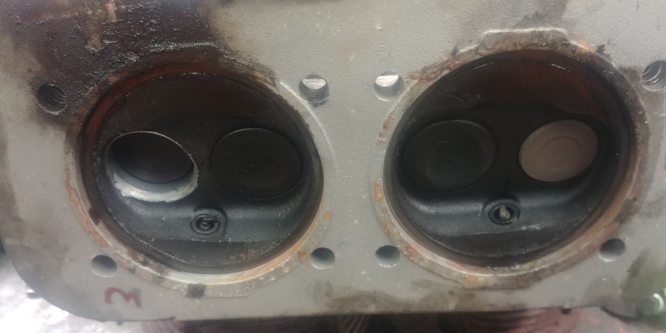

Tijd geleden wou ik nog mijn motor afstellen van de bus. Helaas is het iets meer geworden dan afstellen;
Afbeeldingslocatie: https://tweakers.net/ext/f/lZwzvTbsI8J81jvg6qiNMwBf/full.jpg
Ingeslagen klep.
Verder wat slijtage op de nokkenas:
Afbeeldingslocatie: https://tweakers.net/ext/f/lC06IzkokePYJh8c61tAIaD3/full.jpg
En een hoofdlager welke axiaalspeling gaf doordat hij kon bewegen in zijn zitting.
Al met al nu bezig met een nieuwe motor opbouwen. Ga dan van 1.7 stock naar 2.0 met hogere compressie, 914 nokkenas, en 4-in-1 uitlaatheader. Met meteen de nodige sensoren om dit soort narigheid in de toekomst te voorkomen. En bewerkingen aan het carter zodat het allemaal recht en in de juiste maat is. Lekker winter projectje dus :)
[ Voor 4% gewijzigd door _ferry_ op 01-11-2019 08:58 ]

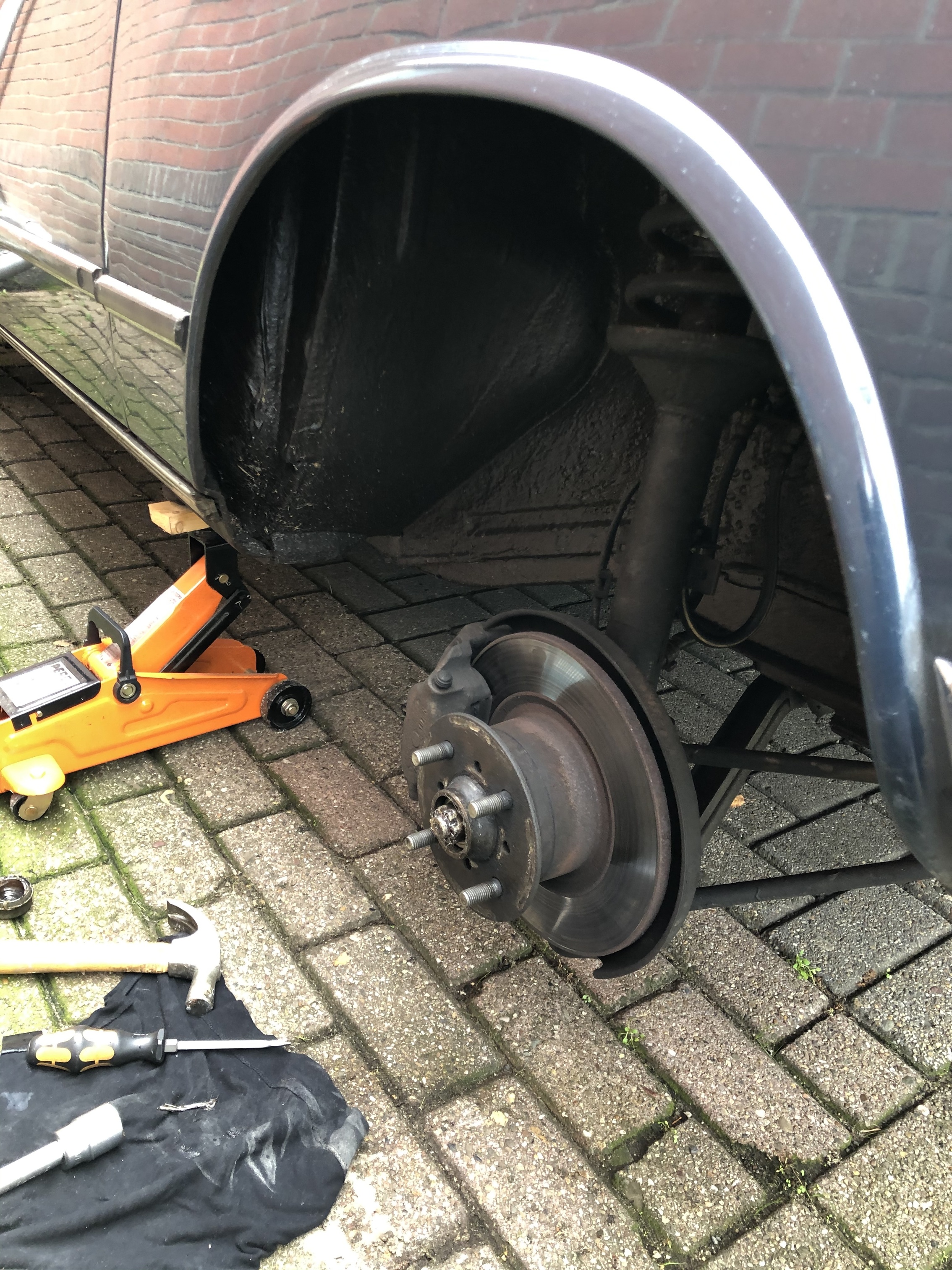

* teacher had ook een klusje..
Afbeeldingslocatie: https://tweakers.net/ext/f/pPW1C4Lf80aKIg44dV8Kvma3/full.jpg
Ik wilde in de herfstvakantie nog even een paar daagjes op pad. Hoorde ik toch een rammeltje steeds erger worden... uiteindelijk was het een klusje van 20 minuutjes, maar het duurde wel even voordat ik het gevonden had. Ik dacht eerst aan draagarmrubbers, toplagers (pas nieuw), gebroken veer, schokdemper issues, maar het was dus gewoon het wiellager, en die kan je nastellen.

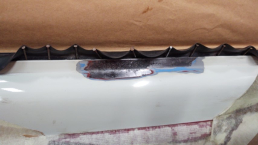

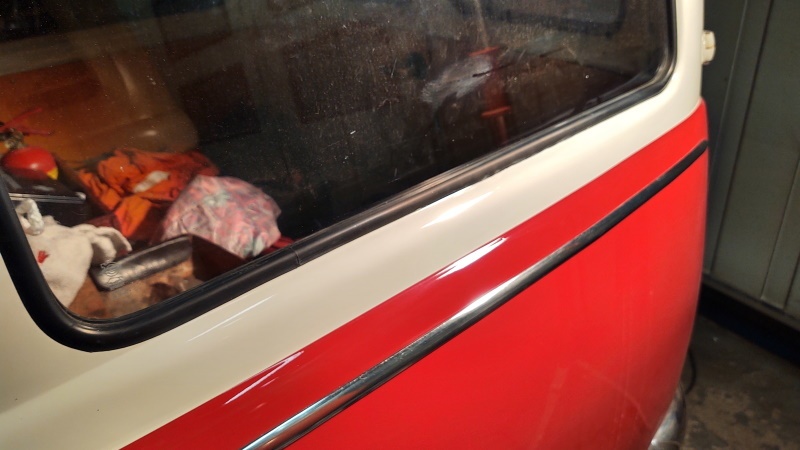

Schopje :+
Nu het koud en guur is lekker bezig met wat onderhoud en reparaties.
Allereerst een Volvo Duett welke een roestplekje had onder het raamrubber. Dan ga je krabben, en heb je plots een hele plek en een slechte hechting van lak er omheen waardoor het plekje van 1,5cm plots een cm of 12 is :+
Afbeeldingslocatie: https://tweakers.net/ext/f/xCNQ3BFiRXmmWTgHgGGUwVoa/full.jpg
Maar daarna epoxy, klein beetje plamuur daar waar de roest heeft ingevreten, primer, en lak op de juiste kleur laten maken, en hij staat er weer bij alsof er nooit wat gebeurd is:
Afbeeldingslocatie: https://tweakers.net/ext/f/8j0MbESihBUCXjN123jppPXu/full.jpg
En verder bezig met het opbouwen van een nieuwe motor voor de bus:
Afbeeldingslocatie: https://tweakers.net/ext/f/sIPvCUwWhtbdUIbZYZLhFv52/full.jpg
Dat worden er 2 :+
Want ik kocht er nog een 2e bij (ex Porsche 914 of VW 411) om zodoende wat spares te hebben.
Voor de liefhebbers nog een filmpje gemaakt:
Ik kocht ook nog een 2e hands 2L krukas met drijfstangen. Daardoor kan ik straks een deels gereviseerde 1700cc opbouwen van de onderdelen die ik een soort van over heb. En een volledig gereviseerde 2L voor in de bus. Inclusief 4-in-1 uitlaatstuk. BRrrrrwaaaaaap :P

Eind 2018 een Mercedes 200 uit 1983 gekocht welke nog niet gelast is en alles origineel zonder enkele optie. Zelfs de rechter buitenspiegel zat er oorspronkelijk niet op. :D Dat is al uniek want vooral de kale uitvoeringen zijn bijna niet te vinden omdat die vooral als werkpaard werd gebruikt en de combinatie met rode bekleding maakt het nog lastiger zoeken.
In 2 jaar tijd slechts 50km gereden omdat deze in een stalling stond met hoes eroverheen. Daarom in augustus een garage laten plaatsen van 6,5x7,5 mtr en sinds vanochtend staat het oude beestje thuis.
Afgelopen weken heeft het motorblok groot onderhoud gehad zoals krukkenas vervangen, distributie ketting en de binnenzijde volledig ontvetten. Want de olie was van de vorige eigenaar helemaal aangekoekt waardoor het blok niet meer lekker liep. Hoogstwaarschijnlijk heeft de vorige eigenaar die in 12 jaar slechts 10.000 km heeft gereden de olie niet ververst.
Afbeeldingslocatie: https://tweakers.net/i/Nt97l3cDRvpLDfh-48JoZAhC8gE=/800x/filters:strip_icc():strip_exif()/f/image/8D5D6yZYOk7bLAs2KSkGrQPV.jpg?f=fotoalbum_large
De garage is nog een rommeltje maar in januari komt er een werkkast zoals deze en kan ik eindelijk beginnen met deze hobby en wil de auto terugbrengen in concours staat.
Afbeeldingslocatie: https://tweakers.net/i/PgaEjyX1f8vINO98w12lmDbTfyI=/800x/filters:strip_icc():strip_exif()/f/image/cbKVubQF6b0hmypOiBu1pJYO.jpg?f=fotoalbum_large

Door welk bedrijf heb je de garage laten plaatsen en mag ik vragen wat je kwijt was?
Ik wil zelf namelijk ook een garage laten bouwen, zij het 6x6.5m.

Een prefab garage door Boha systeembouw in vier dagen geplaatst :) Voor onderstaande specificaties was ik 31k kwijt.
Specificatie;
  • Afmetingen 6,5 x 7,5 meter
  • Begane grond betonvloer gevlinderd
  • Muren en dak geïsoleerd maar wel vocht doorlatend van binnen naar buiten
  • Drie kozijnen meranti hout beneden van 1x1 meter en dubbelglas.
  • Een kozijn meranti hout boven van 1x1 meter en dubbelglas.
  • Vaste trap
  • Eerste verdieping OSB platen
  • Binnenzijde afgewerkt op begane grond en eerste verdieping
  • Twee openslaande dubbelzijdige deuren
  • Keramische dakpannen
  • Zinken dakgoten
  • Buitenzijde douglashout zwart
