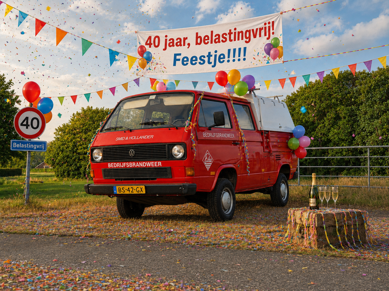

Over datums gesproken: gisteren werd mijn vieze diesel met onbetaalbare MRB eindelijk 40 jaar en dus belastingvrij. :*)
Heb hem sinds 2018 bijna onafgebroken geschorst gehad en dus ook maar mooi ca. 14.000 euro aan MRB uitgespaard. Ja, ons ben zunig.
Afbeeldingslocatie: https://tweakers.net/i/5-VMDNGhPsxmckqMAI1Qz0HoJBg=/800x/filters:strip_exif()/f/image/eLhuFCuQ2kx5iUnTjMIwp7JR.png?f=fotoalbum_large

Euj, feest! :P
Maar wel zonde om zo'n auto te bezitten en hem dan eigenlijk continue geschorst houden zodat je er amper wat mee kunt :/

Enerzijds wel, maar wel een flinke prijs qua belasting inderdaad. Alleen af en toe in de zomer ontschorst?
Of ombouw naar benzine, is met een T3 hier te doen toch? Volgens mij bouwden ze er ook nog wel eens golf (3?) blokken in. Maar dan is die niet meer origineel natuurlijk.
Dat is zo, ik had het ook liever anders gezien. Maar ik ben geduldig, en heb sowieso voldoende ander vervoer, dus het viel allemaal wel mee.
_ferry_ schreef op vrijdag 3 juli 2026 @ 09:15:
Ik heb hem maar 2x ontschorst gehad en dat vond ik al erg aan de prijs. Bovendien MOET je er dan wel mee rijden en die "verplichting" vond ik niet leuk. Dus vandaar dat ik hem (helaas) niet vaker heb gebruikt. Het moet wel leuk blijven!
Een benzine ombouw kan, maar is wat minder eenvoudig omdat dit een van de weinige originele Nederlandse Syncro's is. Niet elke diesel-versnellingsbak is qua overbrengingsverhoudingen geschikt om aan een benzineblok gehangen te worden. Bovendien heeft een Syncro ook nog een voordifferentieel. Dus een ombouw zou niet alleen flinke kosten met zich meebrengen, maar ook de originaliteit geweld aandoen. Dus liever niet. Het is nu rijdend erfgoed gezien de historie, die ik wel zo wil laten.
O ja, origineel 107.000 km's. Waarvan een paar honderd door ondergetekende.
