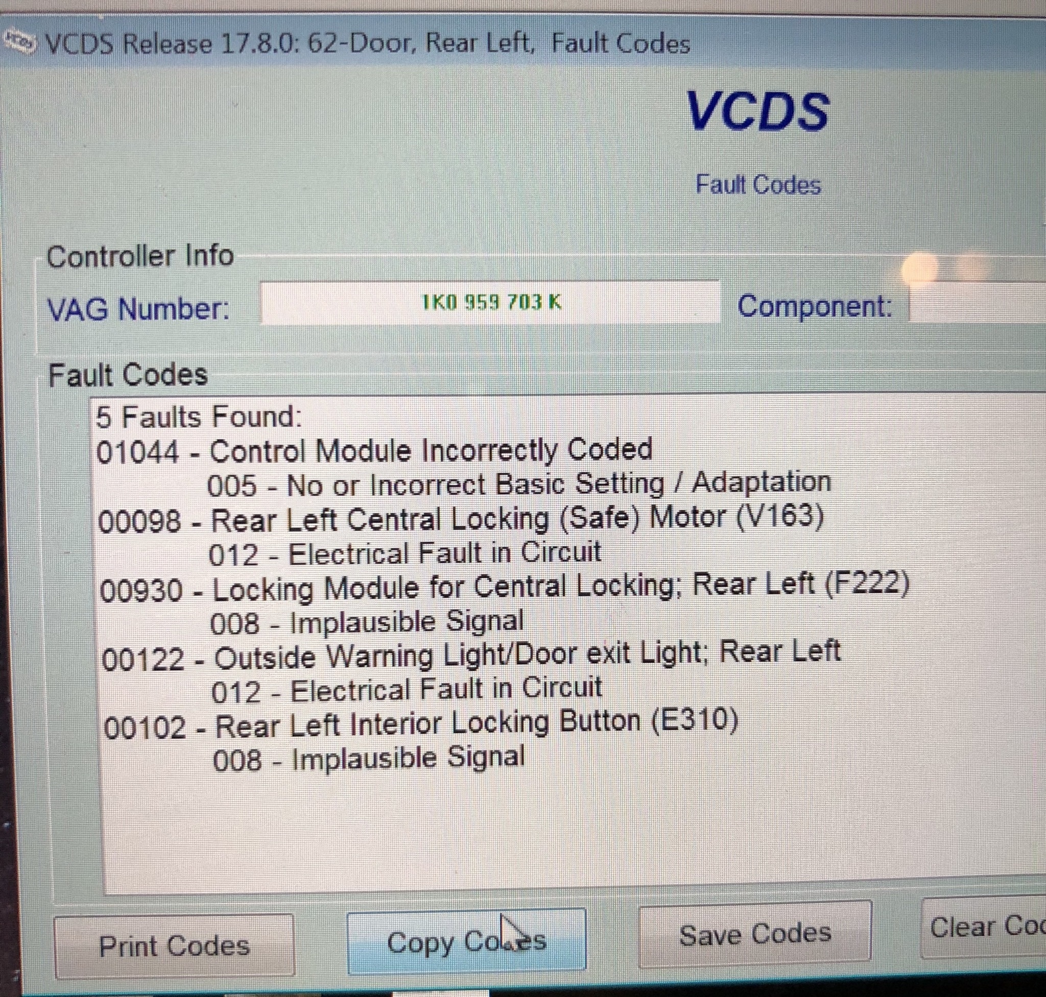

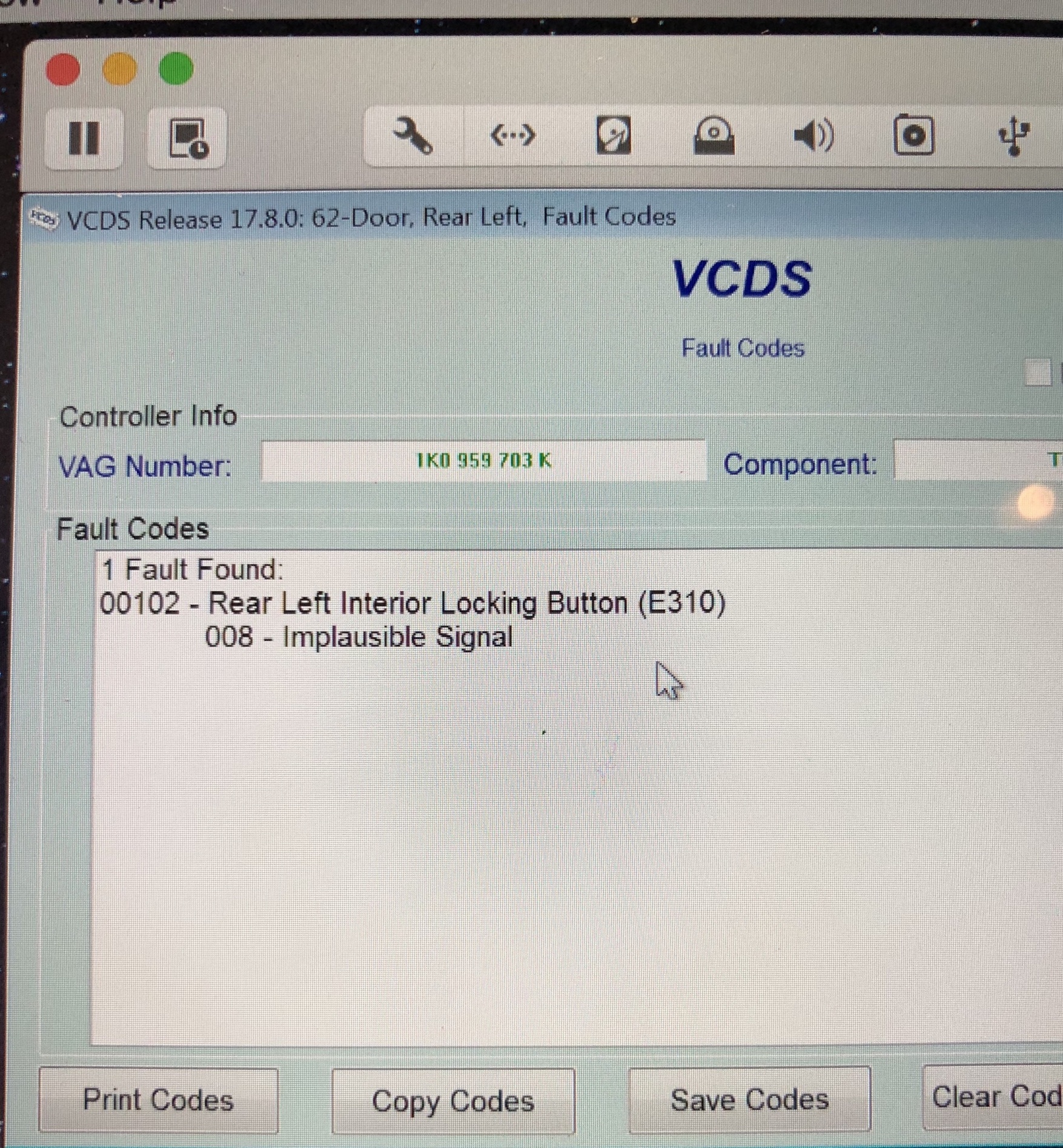

Wij hebben een Seat Leon 5f 2013 en hebben er een andere radio in gezet, een 6,5 inch. We hadden een 5,8 inch. De nieuwe radio is toch wat sneller en kan meer, maar deze geeft een foutmelding:
CAN -infotainment- geen communicatie, foutcode U006500 en Componentenbescherming actief, foutcode U110100
Wie weet wat ik moet doen? Of moet ik toch naar de dealer?
  • Rainesh
  • Laatst online: 04-11 08:56
Rainesh
martijneshuis schreef op woensdag 6 december 2017 @ 22:22:
Component bescherming eraf laten halen door de dealer en daarna coden.

Welke slimme kop kan mij vertellen wat het volgende is:
Afbeeldingslocatie: https://tweakers.net/ext/f/VD8LrZTSDismkGwZjrIddgra/full.jpg
Daarnaast had ik ook rain closing gecodeerd maar het werkt niet. Regen en licht sensor heeft de auto wel én gecodeerd.
Heb hem in 46 aangezet, zie ik iets over het hoofd?

Famous schreef op donderdag 14 december 2017 @ 22:09:
Heb je linksachter in je portier een vergrendel knopje??
Voor rainclose moet je het in 09 RLS submenu en in 46 (of 09 in sommige wagens) erbij coderen.

Rainesh schreef op donderdag 14 december 2017 @ 22:12:
Nee, niet dat ik zag.
Het is niet mijn auto dus kan het nu niet nog een keer controleren.
Rainclose staat ook aan in 09, de activatie van regen en licht sensor.
Of is er nog een extra check?
Het was eerst als volgt maar dat is nu verder goed gecodeerd mocht je daar nog informatie uit kunnen halen:
Afbeeldingslocatie: https://tweakers.net/ext/f/yoNiGOW80pRxVhxyoxvIEwM6/full.jpg
[ Voor 16% gewijzigd door Famous op 14-12-2017 22:22 ]

Even kickje.
@azz_kikr jij weet ook veel, een idee?
  • Rainesh
Rainesh
Wanneer heb je de auto weer? En wat heb je precies gedaan?

@Famous is het jouw wagen of is het toevallig van een golf 5 die een tijdje heeft stil gestaan? Is geloof ik een vw STI voor (2015433/12). Er zit een foutje in de golfjes van 07 en daarond. Als ze tijdje stil gestaan hebben, komt die fout erin. Is een upgrade voor controlemodule voor dacht ik.

@Rainesh auto staat in de buurt kan er vaak heen.
@azz_kikr het is inderdaad van een 5 uit 2007.
Heeft niet stil gestaan zover ik weet bij aanschaf.
Huidige eigenaar rijdt er 400+km per week mee nu.
Kan je het bij de dealer halen, heb je eventueel foto?
Het lijkt niets belangrijk maar toch wil je een auto graag foutcode vrij :)

Famous schreef op vrijdag 15 december 2017 @ 21:36:
Anders een teamviewer sessie met mij of azz kikr
Hoeft niet lang stilgestaan hebben, gewoon eens lage batterij spanning gehad en dan gaan ze raar doen. De fouten kunnen op zich geen kwaad hoor. Het is niet dat er iets stuk is.
Je kan wel voorhebben denk ik dat knop ineens omgekeerd werkt :+
Wat halen bij de dealer?
Is SW/eeprom mod upgrade dacht ik. Bestaat VW TPI/TSB (en niet sti :s). Als je wijst naar die nummer 2015433, dan weet die normaal wel wat te doen. Als je iemand met toegang hebt tot Erwin database, staat er ook in.
Ik denk als je die fout van module ook uitleest met ODIS, dat die het ook wel fixt.

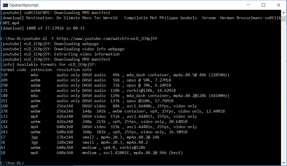

Rainesh schreef op donderdag 9 november 2017 @ 09:49:
ff een crosspost
Nu we het toch over dvd vrijschakelen hebben...
Mensen die van sites filmpjes willen downloaden, zoals youtube bijv gebruiken vaak van die onhandige converters. Ik gebruik hiervoor een speciale commandline tool, genaamd Youtube-DL
https://rg3.github.io/youtube-dl/
Handleiding:
- ff mapje aanmaken op je C-schijf, bijv C:\Youtube
- Vervolgens plaats je daarin het bestandje youtube-dl.exe
- Open CMD (commandline tool)
- ga naar folder C:\Youtube
Nu komt het leuke ervan. Als je een youtube filmpje wilt downloaden, dan kan dat hartstikke simpel met dit. Ook direct in het juiste bestandsformaat voor de auto :)
Ik ben een groot fan van Philippe Geubels, dus gebruik ff een filmpje van hem als voorbeeld :P
YouTube: De Slimste Mens Ter Wereld Finale Week 2016 Compilatie Met Jeroom ...
Vervolgens tik je het volgende in:
 youtube-dl.exe -F "plak hier je link"
Vervolgens krijg je dit te zien:
Bij "format" zie je een getal staan, deze heb je nodig om desbetreffende kwaliteit/spoor te downloaden.
Om een filmpje te downloaden die direct af te spelen is op je Discover Pro/MMI Plus/Columbus/Seat Navi Plus, heb je code 18 nodig. Je "-F" verander je in "-f" oftewel een kleine F
 youtube-dl.exe -f 18 "plak hier je link"
In het mapje C:\Youtube komt je download te staan :)
Is de Columbis 9.2 inch niet 1280x720 ? (dus 720p)? Dan zou je optie 22 kunnen gebruiken >:)
[edit] handleiding zegt videoformaat max 720 x 576 :(
