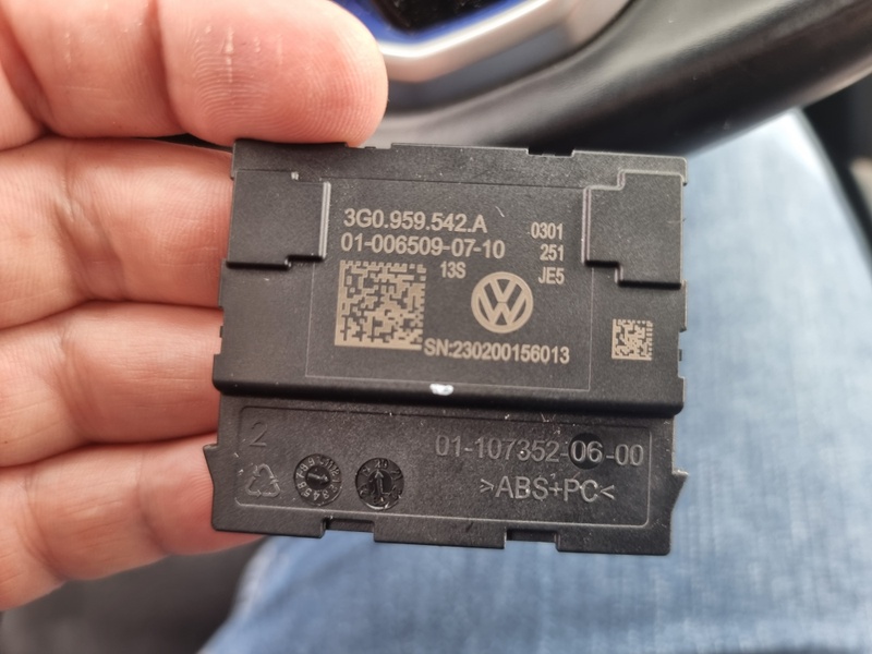

Ik heb een VW Passat GTE Variant uit 2021. Ik heb travel assist, en ik wil die melding 'stuur vasthouden' eruit hebben. Dus ik heb naar aanleiding van Antera in "Verborgen autofuncties activeren d.m.v. VCDS" zo'n module besteld op Ali. Stuur net open gemaakt, zit daar een ander printplaatje in...
Afbeeldingslocatie: https://tweakers.net/i/Ovhz8ZrxuLPZ0IMqtjnLytsP-1I=/800x/filters:strip_icc():strip_exif()/f/image/QvNe2egYjRaJafItuFXnWOLJ.jpg?f=fotoalbum_large
Afbeeldingslocatie: https://tweakers.net/i/nVcSRigG0yMKe2_Hr8Bi1zohjLM=/800x/filters:strip_icc():strip_exif()/f/image/ss5GHrJ3XTXknhcvEcZi0otL.jpg?f=fotoalbum_large
Afbeeldingslocatie: https://tweakers.net/i/k4NIaaPGA4MdQhUOYP60t4r1qjE=/800x/filters:strip_icc():strip_exif()/f/image/3FFNZugeWqTsCuw452mf6lmO.jpg?f=fotoalbum_large
Iemand een idee wat ik moet bestellen, en waar?

Bijzondere print van productie 2017 😀
Wist niet dat in de passat een ander stuur geplaatst zit maar dit komt vermoed ik omdat het nog deels op mqb platform draait en niet op mqb-evo
Maar is er een vervangende printplaat ergens te koop om de melding 'stuur vasthouden' de nek om te draaien? :)

Bart ® schreef op zondag 18 augustus 2024 @ 14:31:
Blijvend? Als in:
Onbeperkt zonder handen aan je stuur op ACC te kunnen blijven rijden? Dat lijkt mij toch niet de bedoeling?

GeeMoney schreef op zondag 18 augustus 2024 @ 14:46:
Blijvend? Als in:
Dat is exact de bedoeling. Behalve dat ik (een van) mijn handen gewoon aan het stuur heb, maar dat dat vaak te licht is voor detectie, waardoor ik regelmatig te zien krijg dat ik het stuur moet vasthouden, dat ik gewoon vast heb. Maar ik vraag niet om een morele discussie, ik vraag om een oplossing.

@GeeMoney is niet voor acc is voor travel assist 😀
Heb het zelf ook fantastisch
Alleen kan geen module voor dit stuur vinden
Seat Leon KL 2020. www.vcds-coding.nl
