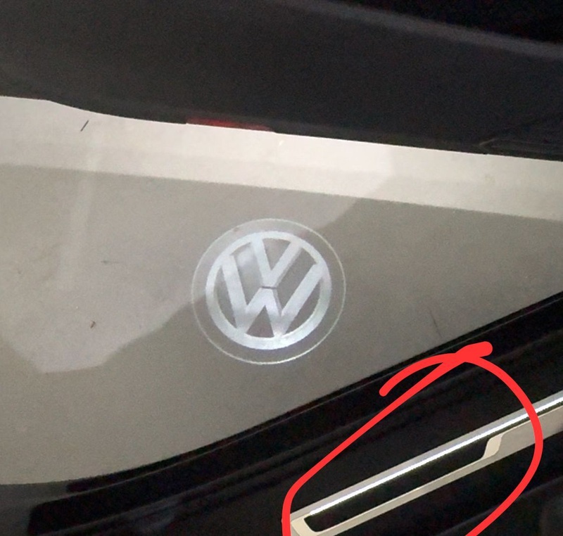

Hallo,
Ik heb een Volkswagen Tiguan uit 2019 en daar heb ik originele instapverlichting laten inbouwen. Alleen nu werkt de deurverlichting onderin de deur niet. Er is een nieuwe kabel getrokken en die is aangesloten op de bestaande sfeerverlichting onderin de dorpel. Moet er dan nog iets gecodeerd worden?
We hebben een lampje getest van Ali Express en die werkt wel gewoon.

  • Rainesh
  • Laatst online: 27-10 15:39
mwessels schreef op vrijdag 7 juni 2024 @ 08:33:
Hallo,
Instapverlichting onder de deuren heeft een aparte pin op de deurmodule. Die activeren met coderen en dan alles netjes aansluiten.

@Rainesh toevallig nog tips of ideeën, krijg de melding acc en die crash assist werkt niet meer in mn mfa, tijdje terug alleen needlesweep en achteruit rij camera gecodeerd en sinds zaterdag zonder iets aan te passen deze fout er in. Afbeeldingslocatie: https://tweakers.net/i/bFgHbptqTM-k4ZrNTc5FW9i0W6s=/800x/filters:strip_icc():strip_exif()/f/image/ltZKFkHkfKKWE1kaNbvQjPbX.jpg?f=fotoalbum_large
Afbeeldingslocatie: https://tweakers.net/i/2NMYTwuoslcMuEDMxbw4GNHsRAw=/800x/filters:strip_icc():strip_exif()/f/image/fXnlziVOeeZ4nSqluBCZ6xCN.jpg?f=fotoalbum_large
  • Rainesh
Uberdude schreef op woensdag 31 juli 2024 @ 18:32:
@Rainesh toevallig nog tips of ideeën, krijg de melding acc en die crash assist werkt niet meer in mn mfa, tijdje terug alleen needlesweep en achteruit rij camera gecodeerd en sinds zaterdag zonder iets aan te passen deze fout er in. [Afbeelding]
Codering ff terug zetten
  • Uberdude
  • Laatst online: 26-10 23:44
Rainesh schreef op woensdag 31 juli 2024 @ 19:07:
Heb ik dus gedaan bij iedere module zo ver ik kan zien maar krijg het niet opgelost :/
