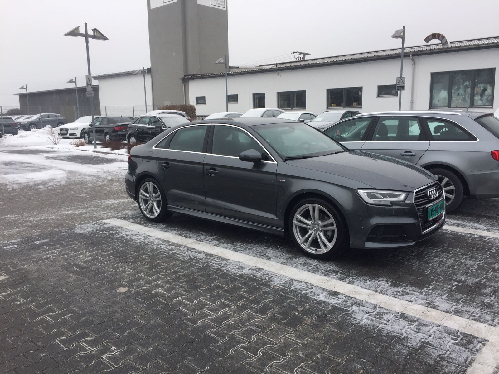

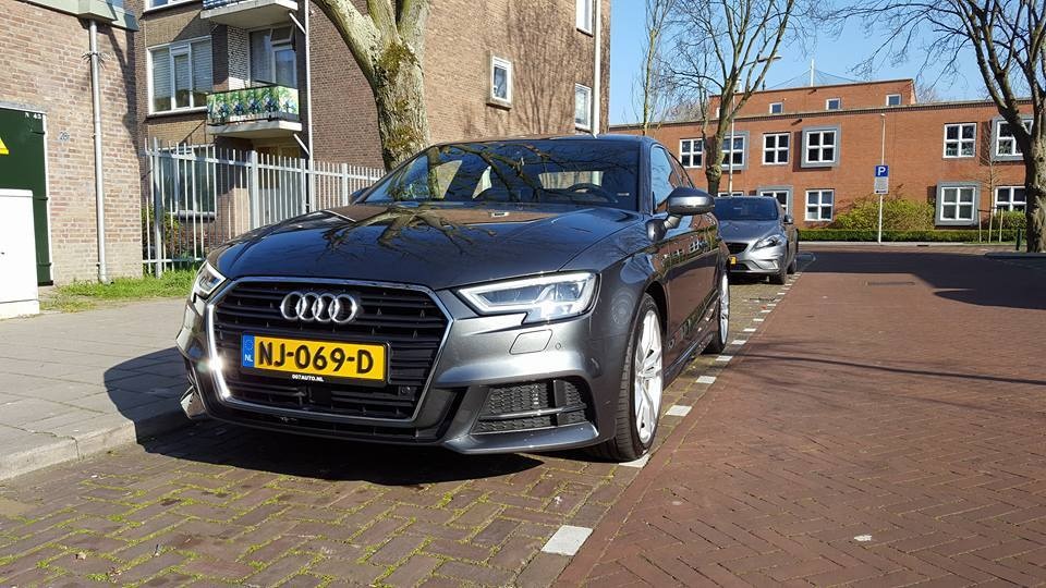

Edit: wat rijd je ook eigenlijk voor auto?
Afbeeldingslocatie: https://tweakers.net/ext/f/tNBaODoGBEM21mPEFuo883gU/full.jpg
Afbeeldingslocatie: https://tweakers.net/ext/f/4YP6PYBTowjLtZ6Vzk0fOVs8/full.jpg
Afbeeldingslocatie: https://tweakers.net/ext/f/wtLorJnN49uCQPIRpOxKhkBe/full.jpg
A3 8V Limousine facelift :)

Mooie bak!
