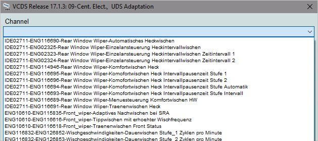

Maak ff een screenshot van je adaptiekanalen als je "wischen" intikt.Joni schreef op zaterdag 29 juli 2017 @ 16:52:
Ik wil graag de extra wisbeweging van de ruitenwisser na het sproeien uitzetten, weet jij of dat mogelijk is? Het gaat om een FL A3 (MY17) met licht- en regensensor. Ik kan het niet terugvinden op de bekende sites. Ik heb in module 9 wel channel "ENG10610-ENG116618-Front_wiper-Traenenwischen Front Status" uitgezet, maar dat heeft niet geholpen.

Je moet in 09 gaan, daar de submodule WWS selecteren, longcoding en daar Byte 2 - Bit 5: "Post/Tear Wiping active" uitvinken.Joni schreef op zaterdag 29 juli 2017 @ 16:52:
Dit is op een golf MK7 zo. Dus ik veronderstel dat het op de a3 van jou ook zoiets zal zijn.

Bedankt, zie hieronder:Rainesh schreef op zaterdag 29 juli 2017 @ 17:52:
Bedankt, alleen submodules zie ik in VCDS niet terug, ook niet in de handleiding. Kijk ik ergens overheen of heb je daar andere software voor nodig?azz_kikr schreef op zaterdag 29 juli 2017 @ 17:55:
Zit er gewoon in hoor. Als je Channel 09 pakt, dan op die dropdown bovenaan klikken.Joni schreef op zondag 30 juli 2017 @ 14:32:

heb 1 kanaalgroep genaamdRainesh schreef op maandag 31 juli 2017 @ 18:15:
Welk bouwjaar is je golf 7? Rain close werkt niet op alle bouwjaren.
Als je in adaptions kijkt, heb je 1 of 2 kanaalgroepen voor je mistlichten achter?
IDE04924-ENG115782-Driving light and parking light-Nebelschlusslicht Warngeschwindigkeit
die zal het wel niet zijn want is waarschuwing als mistlicht brand bij contact uit als je uitstapt.
voor de rest vindt ik niet veel over mistlichten, tenzij ik in de verkeerde adaptions aan het kijken ben.
Module 09 - adaptionsMr MoerKe schreef op donderdag 3 augustus 2017 @ 14:38:
Leuchte26NSL, dat is je kanaal voor je mistlamp. Je hebt er maar 1 dus je kunt ze niet beide activeren.
oke, bedankt voor de reactie.Rainesh schreef op donderdag 3 augustus 2017 @ 15:52:
