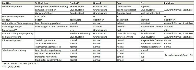

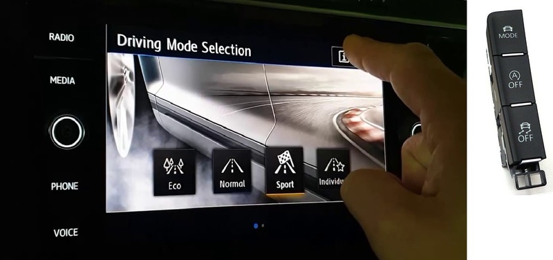

Weet iemand of het ook mogelijk is om de "driving mode selection" vrij te schakelen is zonder dat er een "mode"-knop aanwezig is (Golf GTI 7.5 in mijn geval). Dus dat je er via je scherm naartoe kan ipv met een fysieke knop.
Afbeeldingslocatie: https://tweakers.net/i/GdzHw58Xbl02QnhibSOWehYxTII=/800x/filters:strip_icc():strip_exif()/f/image/50gwq8QHWhkdMEpOEAWWaqb8.jpg?f=fotoalbum_large
  • walter_pro
  • Laatst online: 16-09 20:13
wesdi83 schreef op vrijdag 9 juli 2021 @ 15:39:
En waarom zou je dat precies willen? Ik dacht dat dit is voor als je DCC als optie hebt?
  • walter_pro
walter_pro schreef op vrijdag 9 juli 2021 @ 19:32:
Lijkt dus wel te kunnen zonder DCC, je hebt dan alleen niet de comfort optie net zoals op je plaatje. Als ik even snel zoek wordt er wel op veel plekken geroepen dat je ODIS nodig hebt.
"Drivers Profile" is SWaP (software as a product) and can only be activated via ODIS,
En wellicht de knop ook, geen idee hoe je zonder knop in dat menu komt?
  • wesdi83
  • Laatst online: 15:25
Dit zijn de diverse opties volgens een post op een Duits forum, wel afhankelijk van welke opties er al op je auto zitten (oa DCC, ACC)
Afbeeldingslocatie: https://tweakers.net/i/wTfoSTvTQSDImQaI9vu4LP2ZlPY=/800x/filters:strip_icc():strip_exif()/f/image/U6pIphAMg3UeL2LPi0DhPO2e.jpg?f=fotoalbum_large
Op de Duitse fora kun je op de term 'FahrzeugProfilAuswahl' best veel vinden, maar niet of dat je die knop per se nodig hebt.
Of dat je het heel erg graag zou willen weet ik ook nog niet. Maar je zou bijvoorbeeld wel een persoonlijke instelling erin kunnen zetten voor de diverse opties.
Maar daarom ook de vraag of het misschien ook zonder de knop vrij te schakelen is en dat je het gewoon via je scherm kan doen.
