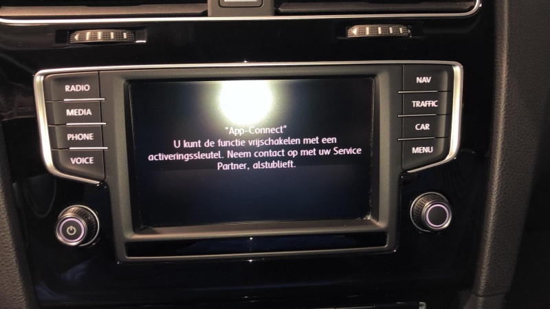

Ik heb een 'nieuwe' auto (bj 2016) op het oog, maar er zit geen app-connect op. Zou graag CarPlay willen. Zijn er opties voor een retrofit, zonder het aanschaffen van een nieuwe unit?

Untouchablezz20 schreef op dinsdag 29 september 2020 @ 10:06:
Plaats eens een foto van je huidige softwareversie.
Staat het wel tussen in het menu?
[ Voor 3% gewijzigd door Rainesh op 29-09-2020 10:40 ]

Rainesh schreef op dinsdag 29 september 2020 @ 10:39:
Staat bij de dealer, maar kreeg zojuist een bericht dat app-connect wel in het menu staat maar dat dit nog vrijgeschakeld moet worden.

Untouchablezz20 schreef op dinsdag 29 september 2020 @ 10:54:
Dat kan ik dan voor je doen :) Maar zou het eerst erin proberen te onderhandelen

Rainesh schreef op dinsdag 29 september 2020 @ 10:58:
Wat kost het bij jou? Ga ik zeker proberen :)
