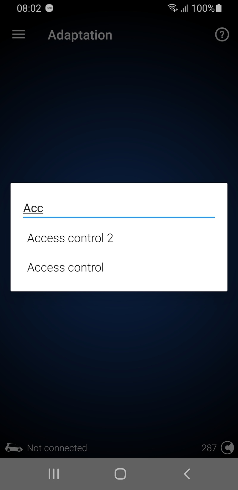

Will_M schreef op woensdag 3 juni 2020 @ 19:12:
Zit dat niet gewoon in 't (standaard) boord menu? Comfort openen-sluiten wat je in kunt stellen voor ALLE deuren óf alleen het bestuurdersportier.
Hij sluit wel alle deuren, alleen het gaat niet automatisch open
  • Siewert
  • Registratie: December 2015
  • Laatst online: 23:09
@Mirrano Als je morgenavond nog geen antwoord hebt dan zal ik ff voor je kijken.
Weet zo uit het hoofd even niet welke sectie in module 9 ik heb aangepast.
Heb het zelf via odbeleven omgezet, was een enorm irritatiefactortje idd.
De auto is nu niet bij huis, morgenavond wel...

@Mirrano
Heb het even voor je nagekeken.
Tis alweer lang geleden en heb geen referentie.
Maar meende dat de bug in "AccessControl" zat, ook al heb je in het infotainment gekozen voor alle portieren dan op een of andere manier word dit niet in de eeprom opgeslagen.
Hieronder zie je mijn AccessControl sectie, en kijk vooral even naar "Automatisches Entrieglung" en ook naar "ZV Tuerentriegelung"

  • Mirrano
  • Registratie: Februari 2018
  • Laatst online: 13-11 15:54
Siewert schreef op donderdag 4 juni 2020 @ 20:12:
@Mirrano
Thnx man! Automatisches verriegeln bei geschwindigkeit en automatisches entriegeln stonden beide uit. Deze op actief gezet en de auto ontgrendeld nu wanneer ik de sleutel uit het contact haal 👍🏼

Ik wil het volgende op mijn Passat B8 station, met OBDeleven Pro:
Ramen openen - sluiten bij openen portieren.
Auto parkeren, automatisch sluiten van ramen activeren. Bij het openen van een portier worden dat openen-sluiten nu niet meer onderbroken.
Volgens gerritspeek zou dat moeten zijn:
1. [09-Boordnet]
2. [Security Toegang-16]
3. Voer de toegangscode in: 31347
4. [Aanpassen-10]
5. [Kanaal 13] 'Toegangscontrole 2 - Naloop ramen bij openen Portieren afbreken'
6. Zet waarde op 'inactief'; standaardwaarde is 'actief'
Bij stap 5 loop ik vast, dat kanaal lijkt er helemaal niet te zijn :?
Iemand raad? :)

Als ik in 09 Centrale Elektrische kast elektronica ga zoeken onder Aanpassingen, zie ik overal Leuchte nogwat en een heleboel andere categorieen, maar Toegangscontrolle 2 zit daar niet bij, en ook niets wat daar in de EN of DE vertaling op lijkt :?
Of kijk ik echt helemaal verkeerd?
[ Voor 11% gewijzigd door The Eagle op 27-08-2020 21:10 ]
  • Siewert
The Eagle schreef op donderdag 27 augustus 2020 @ 21:07:
En Access Control dan?
Afbeeldingslocatie: https://tweakers.net/i/mtk_LuRKg_dn_-5kxfZfh6ox_yo=/800x/filters:strip_icc():strip_exif()/f/image/A2MuLkRcI7iI1U2PZ3Hic1tS.jpg?f=fotoalbum_large

  • The Eagle
  • Laatst online: 20:59
The Eagle
I wear my sunglasses at night
Even van NL naar Engels gezet, maar nope?
(Dit is niet verbonden en zonder security code overigens, maar iirc maakt dat offline niet uit)
Afbeeldingslocatie: https://tweakers.net/i/0e61_zBF1fDzganpzA6n98wFbHo=/800x/filters:strip_exif()/f/image/UzoFtjyqlvEm4Zw9U1ryegRA.png?f=fotoalbum_large
Alleen Kessy spul dus. Daar zit deze onder:
Afbeeldingslocatie: https://tweakers.net/i/cx31c271gwC4LwtfB3kSpAy5-8I=/800x/filters:strip_exif()/f/image/Fpjv75TkEINA1jrTlkRgDPdS.png?f=fotoalbum_large
[ Voor 8% gewijzigd door The Eagle op 28-08-2020 09:31 ]

@The Eagle
Welke module zit je nu te zoeken?
Ga er vanuit dat het wel module 9 (Central Electrics) is.
En kessy kom ik niet tegen want dat heb ik niet.
En die (correct me if i'm wrong) uit mijn hoofd zit in Module B7.
Kan helaas neit zien wat je aan doen bent maar zou haast zeggen dat je in de verkeerde module zoekt.

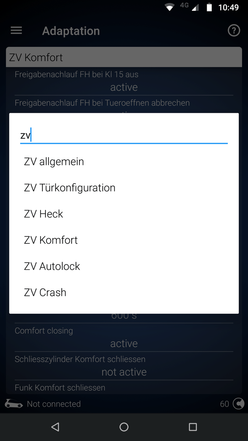

  • The Eagle
The Eagle
Passat Variant B8 (2017) :)
Ik heb wel deze, zou ik daar in moeten zoeken?
Afbeeldingslocatie: https://tweakers.net/i/7W9pdrikuhBepet5nHcoUHYMcak=/800x/filters:strip_exif()/f/image/Hntr67NLHaJo34TrEYhV6y9j.png?f=fotoalbum_large
[ Voor 87% gewijzigd door The Eagle op 28-08-2020 10:50 ]

  • The Eagle
The Eagle
Ok, gevonden. Zat onder ZV Komfort:
Afbeeldingslocatie: https://tweakers.net/i/Cva1oIlhVtKaNS_y49vXghzLVWg=/800x/filters:strip_exif()/f/image/Zbk7YF2i5GZHxsEhO0FbBexM.png?f=fotoalbum_large
Tweede op inactief gezet en gaan :)
@Siewert dank voor het meedenken :)

ACC naar CC coderen gaat niet.

@Vagcom Limburg thx. Vwb die acc: ik zie daar ook een boost_function parameter. Staat bij mij nu inactive, maar dat klinkt interessant natuurlijk :P
Enig idee wat dat doet?
En nu ik er an denk: iirc was er een parameter waarbij die 3 sec wachten van de ACC bij stilstand verlengd kon worden. Welke was dat ook alweer? :)
Tsjeeeeesss. APK afkeur. :(
Dan bespaar ik mezelf de moeite. Kijk, nu weet ik hoe je dat instelt. Tegen de tijd dat auto APK gekeurd moet worden ben ik dat allang weer vergeten. Moet ik er eerst maar aan denken en voor de keuring terugzetten. En dat terwijl ik er zelf helemaal niks van zie.
