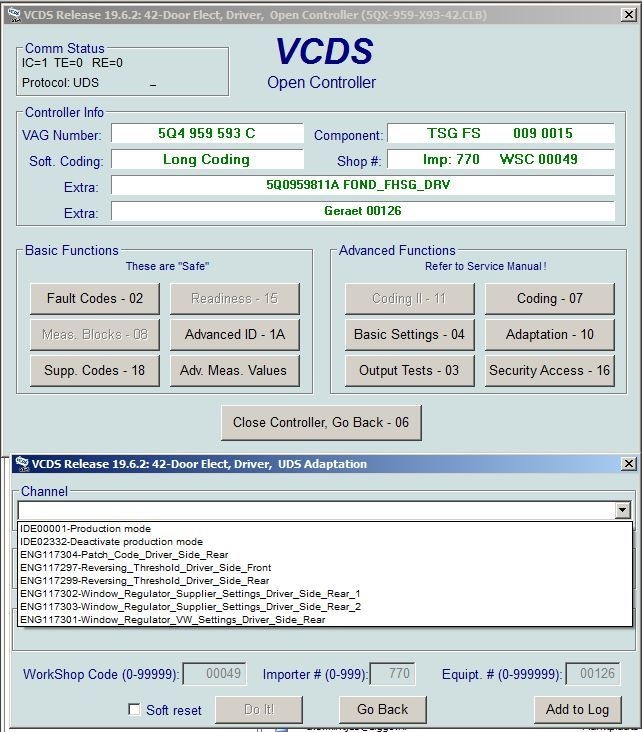

Sinds een paar weken hebben wij een Seat Leon 5F uit 2015.
Heb een originele VCDS kabel (HEX + CAN) en het één en ander al aangepast.
Kan de setting "System_Parameter_0-System Parameter Byte8" niet vinden, staat niet in het lijstje.
Datgene wat ik zichtbaar heb, is onderstaande:
Afbeeldingslocatie: https://tweakers.net/i/Pxxtt6OLkoSV2fCWfJxD8bw1-rc=/f/image/8isnjDAuopF1rQx2F9oxLmPF.jpg
Wilde kijken of het gedrag van het inklappen van de buitenspiegels is aan te passen.
Als ik op de AB de lock knop 3 seconden ingedrukt hou, dan klappen de spiegels wel netjes dicht.
Kwam er ook achter, dat de Security Access - 16 code niet zichtbaar werd wanneer je deze opende, na veel zoek werk wel een code gevonden die werd geaccepteerd.
Kan het zijn dat ik een verkeerde code gebruikt hebt, waardoor niet alles zichtbaar wordt ?.

Diamon schreef op zondag 22 maart 2020 @ 20:06:
Codes worden altijd zichtbaar bij ross-tech of misschien niet bij een NL versie dat kan ook. De spiegels kan je wel aanpassen in de adaptie waarde van 09 met de juiste login code. Zoeken naar de spiegel inklapfunctie zoals die in de adaptie staat >:)
Je gebruikt de totaal verkeerde code...
Login in 09: 31347
Adaptiekanalen 09
Spiegel Funk modus aanpassen naar look command.

Rainesh schreef op donderdag 26 maart 2020 @ 18:28:
Login in 09: 31347
Adaptiekanalen 09
_/-\o_ dat was het inderdaad. Zodra de deuren op slot gaan, gaan de spiegels dicht en wanneer de deuren van slot gaan, gaan de spiegels ook weer open.
Had op Youtube een uitleg gevonden, maar stond niet specifiek de Leon 5F bij.
Zou graag dat de spiegels pas uitklappen wanneer de auto op contact gezet wordt en bij op slot van de deuren de spiegels dan wel dichtklappen.
In Verborgen auto functies activeren d.m.v. VCDS en dan paar reactie naar beneden, geef je aan dat wanneer er "ENG141635-ENG155908-Spiegelverstellung-Spiegel_ausklappen_ueber_FFB_auf" niet beschikbaar is, er een te oude softwareversie op de BCM aanwezig is.
