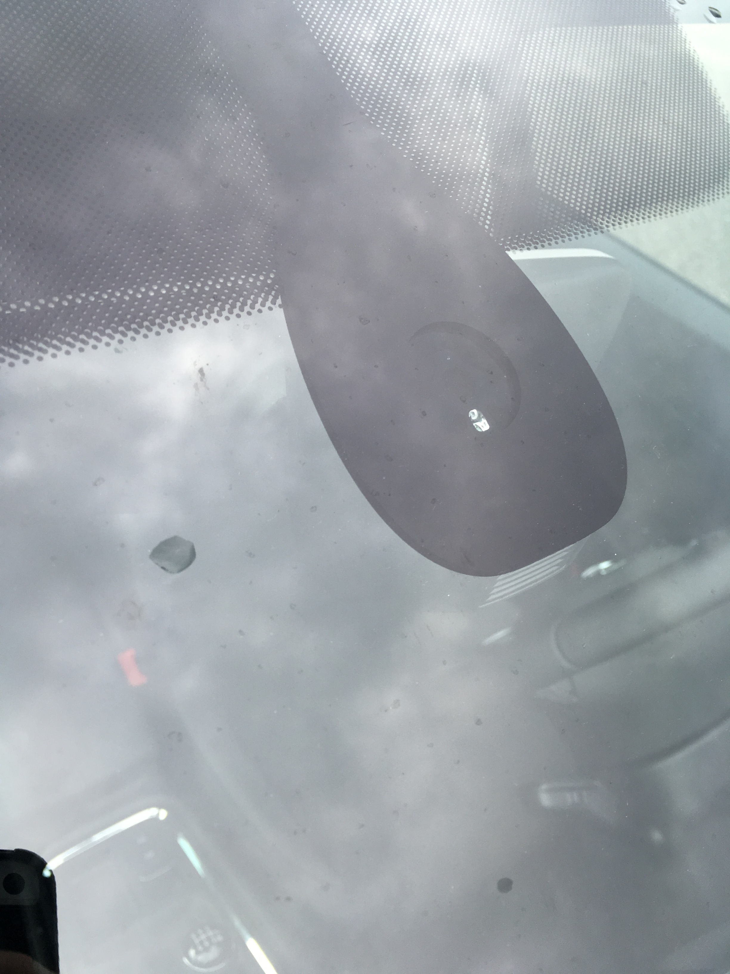

BasilFX schreef op donderdag 13 juni 2019 @ 10:50:
Ik heb bij een Golf 7.5 wel eens lane-assist en verkeersbordenherkenning aangezet, terwijl de auto zelf alleen maar grootlichtassistent had. En bij een andere Golf 7 lane-assist, terwijl ie alleen verkeersbordenherkenning had.
Heb je dan zo'n camera in je voorruit? Zo'n een als deze: http://i1068.photobucket....%20Camera_zpsnqlzenhd.jpg
Heb er nog ff foto van gemaakt, heb dus alleen een regensensor, anders heb je daar boven volgens mij nog een soort driehoekje zitten waar de camera zit, en dus volgens mij ook een dikker "blok" aan de spiegel aan de binnenkant.
Afbeeldingslocatie: https://tweakers.net/ext/f/hAJeEwUuWfTtjq9EtcPk1dMd/medium.jpg

Martinusz schreef op vrijdag 14 juni 2019 @ 10:52:
Ik denk zelf dat er ook een lichtsensor inzit. :+

GerCor schreef op vrijdag 14 juni 2019 @ 14:24:
Hoeft niet, kijken naar de lichtschakelaar zal meer duidelijkheid geven, Zit daar een auto stand op dan heeft hij deze. Heeft hij deze niet dan kan ik dat eventueel wel voor je inbouwen

  • MisteRMeesteR
  • Laatst online: 01:06
MisteRMeesteR
Is Gek op... :)
@Rainesh
Weet jij of iets als dit mogelijk is?
Is een eigen foto van mijn Octavia uit 2011 welke ik toen reed, vond het altijd erg handig dat de klimaatinstellingen en/of stoelverwarming zichtbaar werden op de Columbus als deze gewijzigd werden.
Afbeeldingslocatie: https://tweakers.net/ext/f/KRde1w0oKLvbuo3Z8rQ4OkEQ/full.jpg
Ik gok van niet want ben het nog nooit tegengekomen op auto’s als de Golf 7 en/of Passat B8 welke allemaal een generatie jonger zijn.
www.google.nl
  • Rainesh
  • Laatst online: 12-11 22:45
Rainesh
MisteRMeesteR schreef op donderdag 20 juni 2019 @ 10:59:
@Rainesh
Zover ik weet niet.
