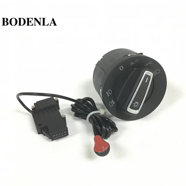

Lichtsensor zit ook in de ruiten bij de wagens die het fabrieks af hebben. Op ali kan je gewoon schakelaar kopen die plug en plug is met ingebouwde schakelaar die je ergens kan monteren.
Ok en hoe kan ik dat zien dat ik een sensor in t raam heb?

Die lichtsensor zie je duidelijk zitten in. Zit in de voet van je acteruitkijkspiegel aan de buitenkant. Dus door het glas kijken
Afbeeldingslocatie: http://www.vwpolo.net/images/books/1/BTT-0118.png
Het dashboard heeft inderdaad een eigen lichtsensor die de klaar te van je dashboard aanstuurt voor in een tunnel, die heeft helaas niks met je lichten te zien, enkel je dashboard. Als je goed kijkt zie je hem zitten...opde foto tussen de 7 van de rpm teller en het engine lichtje; Zie je cirkeltje; als je daar je vinger op duwt/met zaklamp op schijnt, zal je zien dat je tellerverlichting zicht aanpast. Dit is nu wel van golf maar bij polo zal het ongeveer op zelfde plaats zitten.
Afbeeldingslocatie: https://d1d312f30vq5o3.cloudfront.net/storage/volkswagen/2008-volkswagen-golf-vi/volkswagen-golf-vi-09.jpg
jij hebt zoiets nodig.
Afbeeldingslocatie: https://ae01.alicdn.com/kf/HTB1sICLbjihSKJjy0Ffq6zGzFXaD/BODENLA-Auto-Licht-Sensor-Met-Koplamp-Schakelaar-Voor-VW-Golf-7-MK7-Polo-6C.jpg_640x640.jpg
Die lichtsensor monteer je ergens tussen dashboard en ruit zodat die buitenlicht kan zien. Je hebt er ook met ingebouwde lichsensor in de knop maar in het interieur is het altijd donkerder dus minder nauwkeurig.
Even kijke welke versie van stekker je moet hebben. Lichtschakelaar loshalen is 10 seconden werk; kijk naar stekker en koop de juiste op ali. Versies genoeg
https://d1d312f30vq5o3.cl...volkswagen-golf-vi-09.jpg
https://ae01.alicdn.com/k...7-Polo-6C.jpg_640x640.jpg

Ik ben ff naar de dealer geweest info voor lichtschakelaar met autostand voor ch/lh is te bestellen maar moeten ze een kenteken hebben van een 6r die het heeft zonder sensor in t voorraam dus vanaf vandaag hou ik elke polo 6r aan om te kijken of ze er 1 in hebben zitten 😅😊😊 heb er geen haast mee
Op google www.mistlampen .nl heeft ze wel maar zou nie werken dan?
VW Lichtschakelaar + lichtsensor +AUTO C/L Home
VW LICHTSCHAKELAAR + LICHTSENSOR +AUTO C/L HOME
Op voorraad - levertijd 1 à 2 werkdagen
€ 79,95
Verzendkosten NL: € 6.95
Artikelnummer: CLHOME
OEM nummer:
Lang verwacht en nu als eerste leverbaar bij Mistlampen.nl!
Lichtschakelaar + Lichtsensor met Coming/Leaving Home!
1-Koplampen gaan aan na ontgrendelen van de auto (10-60 seconden)
2-AUTO functie-koplampen gaan automatisch aan/uit bij donker/licht
3-Koplampen blijven aan na sluiten van de auto (10-60 seconden)
Plug&Play! Zeer eenvoudige montage door kliksysteem.
De schakelaar is ook te gebruiken voor auto's zonder mistlampen voor.
Polo 6R rijders opgelet! De schakelaar werkt niet in combinatie met de Hella type H7 koplampen. Schakelaar werkt alleen op de Valeo type H4 koplampen
Let op! Schakelaar werkt niet op auto's met dagrijverlichting en xenon!
[ Voor 61% gewijzigd door Jvb72 op 12-10-2018 10:35 ]

  • Kaalus
Die bij mistlampen.nl is dezelfde als vanuit China, alleen met de prijs een paar keer over de kop ;)
Heb zelf de versie uit China in m'n Bora gesleuteld. Prima ding en voelt haast OEM. Voor €25 een mooie upgrade!
Inbouwen is echt zo gepiept en een stuk eenvoudiger dan de opties er via de dealer erop zetten en dan nog met VCDS aan de gang moeten. 15-20minuten en dan zit het erin.
  • Jvb72
  • Registratie: Oktober 2018
  • Laatst online: 14-12-2025
Kaalus schreef op vrijdag 12 oktober 2018 @ 17:57:
Ok zoh je mij kunnen vertellen welke dat is evt dan? En hoe bedoel je met door de dealer de opties erop laten zetten alles wat ingeschakeld kan worden staat ingeschakeld .
Ben maar een leek 😊
  • Kaalus
Jvb72 schreef op vrijdag 12 oktober 2018 @ 18:00:
Ben maar een leek 😊
Als jij op je Polo OEM automatische verlichting wilt dan zal je spul van VW erop moeten zetten/erop laten zetten door de dealer.
Die schakelaar van mij heeft een specifieke aansluiting voor de MK4 Golf/Bora dus die past waarschijnlijk niet op jouw Polo (ander bouwjaar/type). Als je op eBay, AliExpress of andere site met China spul zoekt op iets als "VW Polo 6R auto headlight" dan vind je vast wel wat.
Als je wat gevonden hebt even je huidige schakelaar uitbouwen en de aansluitingen vergelijken.
Wanneer ie binnen is klik je de oude eruit, sensor stukje door het dashboard, nieuwe erin en klaar 8)
  • Jvb72
Kaalus schreef op vrijdag 12 oktober 2018 @ 18:02:
Tnx ga weer verder 😁

OEM automatische verlichting bij een Polo 6R (of aanverante, T5/T6, Beetle, Up/Mii/Citigo) gaat alleen met:
OEM regen/lichtsensor
Start/stop en/of OEM xenon
Dan kan er OEM autoamtische verlichting ingebouwd worden met een lichtschakelaar met autostand van een Golf 6 (bv ook die van een ali express auto light setje).
Dan moet er een kabelboompje ingebouwd worden met wat relaisjes voor de stroomvoorziening van het groot licht en voor de mistlmapen. En een paar kabeltjes naar de BCM om dit allemaal aan te sturen. Ik denk niet dat een dealer het wil/kan, maar mocht je er interesse in hebben, laat maar weten. Ik kan je de schemas of een kabelboompje wel voor leveren. Codering van de BCM vereist.
"It's called a motor race." - M. Masi 2021

Die china schakelaar met externe lichtsensor inbouwen is letterlijk 2 minuten werk. Is wel niet oem maar voelt oem aan en moet niks geconfigureerd worden door dealer.
