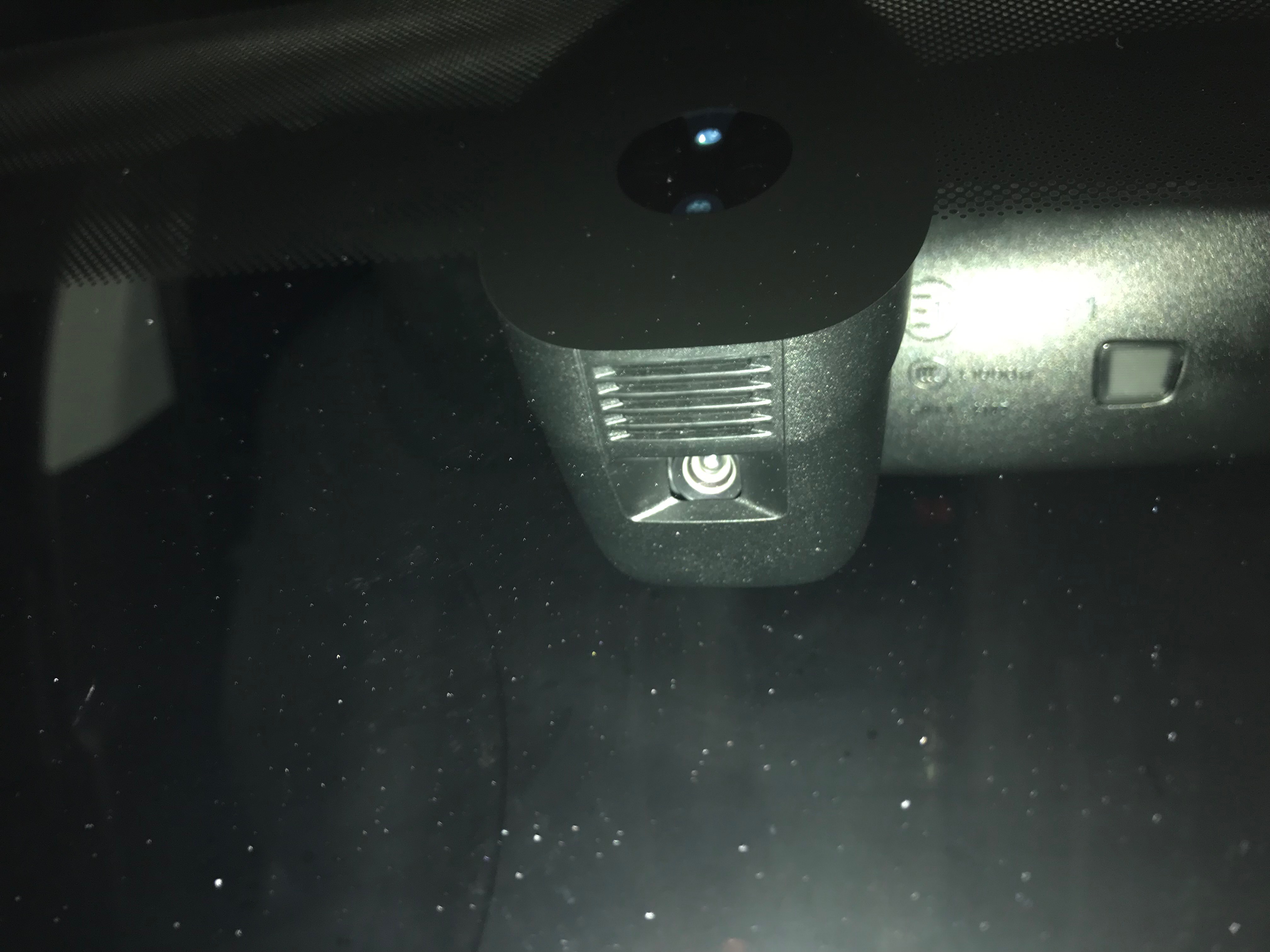

Rainesh, Audi TT 2016. Is, voor de zekerheid, verkeersbordenherkenning mogelijk met deze camera? Zo ja, dan zie je mij en mijn zwager een keertje in het altijd heuvelachtige Voorburg verschijnen.
Afbeeldingslocatie: https://tweakers.net/ext/f/GBy7QXrgYxxwvTyHdDol36W1/full.jpg
Ja en Grootlichtassistent ook mogelijk

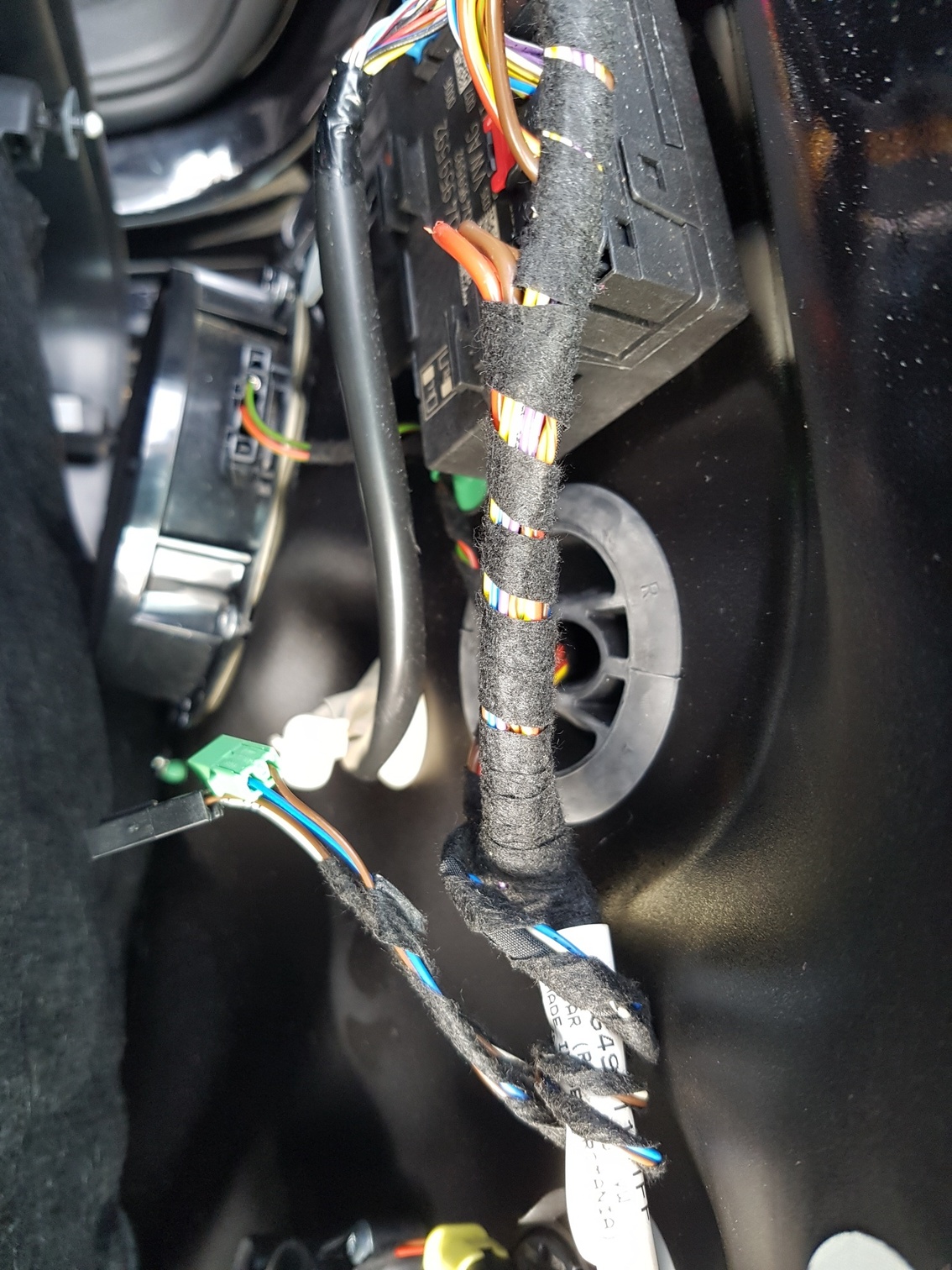

Heb de deurpaneel los gehad van mn golf 7. Zie in de deur module zo geen lege plek waar de kabel van de led verlichting in moet. Tevens zie ik 2 losse aansluitstekkers aan de kabelboom, iemand enig idee waar deze voor zijn?
  • SadisticPanda
SadisticPanda
Heet patatje :o
yoshmite schreef op zondag 21 oktober 2018 @ 13:27:
Heb de deurpaneel los gehad van mn golf 7. Zie in de degelijke zo geen lege plek waar de kabel van de led verlichting in moet. Tevens zie ik 2 losse aansluitstekkers aan de kabelboom, iemand enig idee waar deze voor zijn?
Foto zegt meer dan 1000 woorden.
Marstek 5.12kw v156, Mini v301, CT003v2 v113, Sagecom Xs212 1P, Astrameter-Forked_Testing
  • yoshmite
  • Laatst online: 11:43
Afbeeldingslocatie: https://tweakers.net/ext/f/MhlUNJMP0K3CbH8NkiSFrXWC/full.jpg
  • yoshmite
Een groene en zwarte stekker zitten dus los

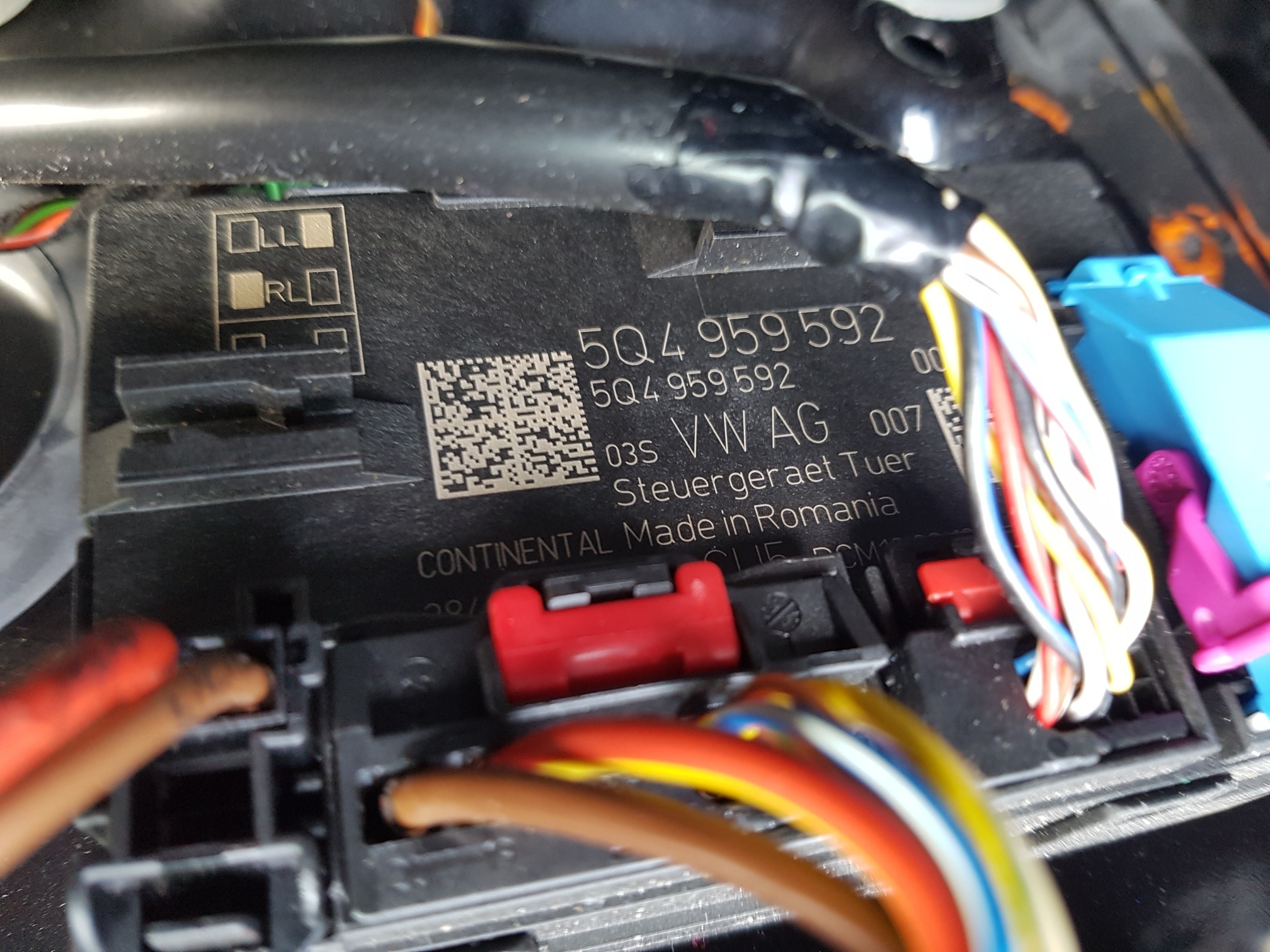

  • yoshmite
Afbeeldingslocatie: https://tweakers.net/ext/f/4iiaZvrMNW6r70mgCSFhn4H2/thumb.jpg
Hier de deur module waar geen lege plek over is
[ Voor 13% gewijzigd door yoshmite op 21-10-2018 13:37 ]
Die zijn er wel als het goed is op de blauwe stekker pin 5 is bruin en is de bruin van alle led verlichting enz.
Pin 16 is voor de uitstapverlichting en spiegel lampjes. Voor de ambiente verlichting pin 8 en dan coderen in elke deur voorzijde. Achter zitten geen module's en zal je indien gewenst vanaf de voordeur naar achteren moeten maken
Afbeeldingslocatie: https://i.imgur.com/XlsydQo.png

Edit: ik heb trouwens het idee dat er geen ACC op zit. Front Assist heeft hij wel. Is ACC dan softwarematig toe te voegen?
Dit is helaas niet mogelijk hier komt een andere sensor en bekabeling enz bij kijken.

Enig idee waar die losse (groen en zwart) stekkers voor zijn?

yoshmite schreef op zondag 21 oktober 2018 @ 17:31:
Helaas niet heb die losse stekkers nog niet eerder gezien
CUPRA Tavascan. www.vcds-coding.nl
  • SadisticPanda
SadisticPanda
Heet patatje :o
Aan de lengte en de kleuren zou ik zeggen iets van je achteruitkijkspiegel?
- Zijn je spiegels verwarmd?
- Inklapbaar?
- Autodimmend?
- Dodehoek
- Puddle light?
- deur exit light?
- Heeft een golf 7 nog zo een ledje dat knippert als deuren vast zijn?
Heb je wagen nieuw gekocht of 2ehands? Lijkt of er een optie opzat die er nu niet meer opzit. Want aan loshangende kabels doet vw normaal niet mee; als het er niet opzit, gaan ze ook geen kabels voorzien.
ALs je kabels volgt, welke pins zijn ze op aangesloten? Dan kunnen we met zekerheid zeggen waar ze voor zijn; :D Je zal daarvoor wss die blauw/roze stekker moeten openhalen.
  • yoshmite
Zo net bij volkswagen dealer geweest. Ben eruit wat groene en zwarte stekkerblokje voor zijn. Dit is bedoeld voor de ambient verlichting. Echter mijn wagen is van 2013 en deurpanelen zijn van 2015, in de tussentijd hebben ze de aansluiting gewijzigd. De stekkerpennen die in de groene en zwarte stekkerblokje zitten moet ik eruit halen en in de nieuwe stekker aansluiten. Hopelijk na aanpassing vcds zou het moeten werken
  • Antera
  • Laatst online: 09-11 17:56
Antera
VCDS/obd11 en Odis coderingen
yoshmite schreef op maandag 22 oktober 2018 @ 14:00:
Dat klinkt goed al ben ik idd geen losse stekkers gewen maar scheelt jouw weer bekabeling leggen >:)

Ik rij een Octavia III (5E) met front assist, een camera en radarsensor zijn aanwezig.
Als ik het goed begrijp is lane assist, adaptive cruise control, traffic jam assist en high beam assist dan in te regelen?
Ik zou ook graag de needle sweep en rain closing activeren.

CrashOne schreef op woensdag 31 oktober 2018 @ 21:21:
Ik zie @Rainesh vaak reageren, dus ben benieuwd of jij wat voor mij kunt betekenen. Aan de andere kant woont @BasilFX vlakbij. Zou graag ook samen kijken wat er nog meer mogelijk is :)
Welk bouwjaar? Met camera bedoel je een driehoekig camera in je voorruit?
Van front assist naar ACC is via software niet mogelijk. Dus TJA valt dan af......is overigens ook alleen mogelijk op een facelift model.

Rainesh schreef op woensdag 31 oktober 2018 @ 21:24:
Auto is van januari 2018.
Er zit dit onder de spiegel:
Afbeeldingslocatie: http://uploads.metsander.nl/camera%20octavia.jpeg
Foto net in het donker gemaakt.

CrashOne schreef op woensdag 31 oktober 2018 @ 21:41:
Dat is je Grootlichtassist camera. Is niet de juiste camera voor Lane assist of verkeersbordenherkenning etc.
Dus Grootlichtassist heb je al. Duw eens je richt aanwijzer naar voren toe.
