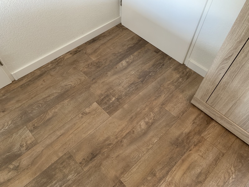

Heb zelf 2 maanden geleden Moduleo layred gelegd. Prima combinatie met vloerverwarming. Is een hele bonte vloer, met bijna geen dezelfde planken. Heb nog paar pakken over, als er nog zijn die het willen testen of proberen pm me maar. Regio zuid Holland.
Afbeeldingslocatie: https://tweakers.net/i/uc_pyU6dRL0h4gD3YejlI1zHWSg=/800x/filters:strip_icc():strip_exif()/f/image/WN4BNK1uLuNzqN4OsR5T73fh.jpg?f=fotoalbum_large
Afbeeldingslocatie: https://tweakers.net/i/Nc4BIA_lOqg44ScZNbUyNw5JTJM=/800x/filters:strip_icc():strip_exif()/f/image/ntfIKg79TL4rMLUguj1mhkTi.jpg?f=fotoalbum_large
[ Voor 3% gewijzigd door GekkeGerrit83 op 24-01-2021 11:31 ]

GekkeGerrit83 schreef op zondag 24 januari 2021 @ 11:30:
Ook in wildverband gelegd?
  • GekkeGerrit83
  • Laatst online: 11:34
Jazeker

@GekkeGerrit83 komt op de foto erg druk over. Is dat in het echt zo?

  • GekkeGerrit83
mister_S schreef op donderdag 28 januari 2021 @ 20:41:
Niet zoals de foto doet vermoeden! Lastig om het goed op de foto te krijgen zoals het daadwerkelijk is.
Maar hij is wel wat drukker dan normaal! Aangezien we alles in huis strak hebben, veel wit, mocht van ons de vloer er wel uit springen. De vraag is ons al enkele keren gesteld, is het echt hout :*)
Ik weet niet hoe dat bij andere merken is, maar we hebben 25 pakken gelegd, en er zijn geen 2 dezelfde planken te vinden!

Het lijken voornamelijk een soort rubber strepen van autowielen. Is er niet uit te krijgen, iemand ervaring mee?
Afbeeldingslocatie: https://i.imgur.com/9DtkWmz.jpg
Ondanks dat een enkeling hier wel eens roept geen krassen te krijgen (ik denk eerder zien...) heb je dat gewoon op alle zachte vloeren. Pvc, marmoleum, etc. Wat je daar storend van vindt of opvallend is weer persoonlijk en verschilt per kleur en met de lichtinval.
Desondanks vind ik het veel mooier dan tegels doorgaans. Ik heb click marmoleum boven liggen en vind dat heerlijk. Onder een volledige betonnen vloer, die verweert ook, hoort erbij.

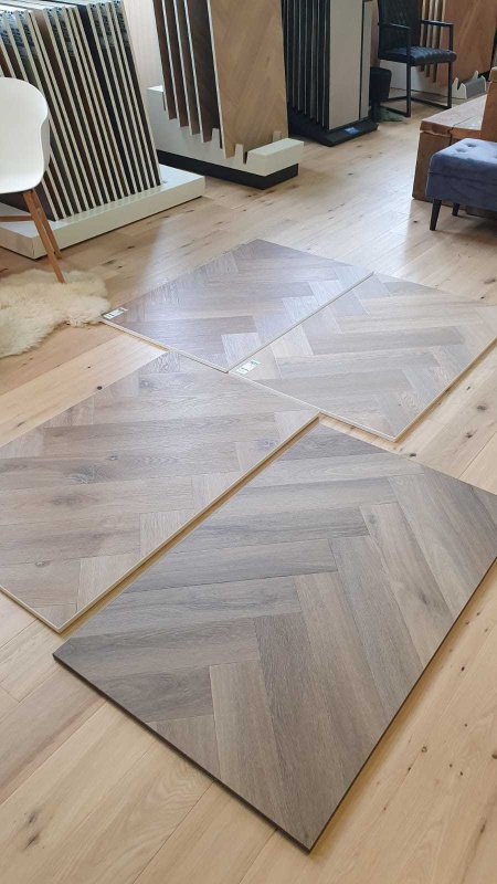

  • Possible
  • Laatst online: 09:24
Mokum80 schreef op zondag 24 januari 2021 @ 08:29:
Ik heb via een vloerenzaak stalen opgestuurd gekregen. Ik ga voor de Ambiant VT wonen herringbone natural.
Zojuist ook Stille floors over de vloer gehad en wij gaan ook voor de Ambiant VT wonen herringbone natural. Erg mooie (lichte) vloer:
Afbeeldingslocatie: https://tweakers.net/i/Av4jQLaCBNHbYLemK3cggJkDPIQ=/full-fit-in/4920x3264/filters:max_bytes(3145728):no_upscale():strip_icc():fill(white):strip_exif()/f/image/lO8iyvphxcJKMAPUOC2Soo96.jpg?f=user_large
Voor 57m2 visgraat gelegd inclusief egaliseren, infrezen vloerverwarming, dichtsmeren van gleuven en plaatsen van hooglak witte plinten + een nieuwe deurmat voor 8600 euro.. Is dat een oke prijs?

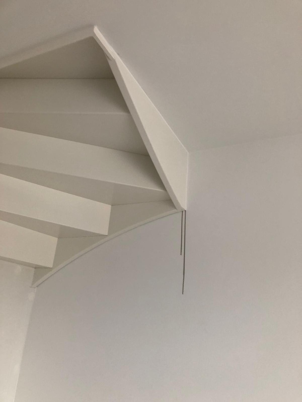

Tjebakka schreef op woensdag 3 februari 2021 @ 16:58:
Er is bij het egaliseren van de eerste verdieping egaline langs de buizen van de vloerverdeler naar beneden gedropen. Gevolg: twee flinke druipers op de muur die vorige week geschilderd is ;(
Wel heel blij met de vloer! (Plinten in keuken liggen los)

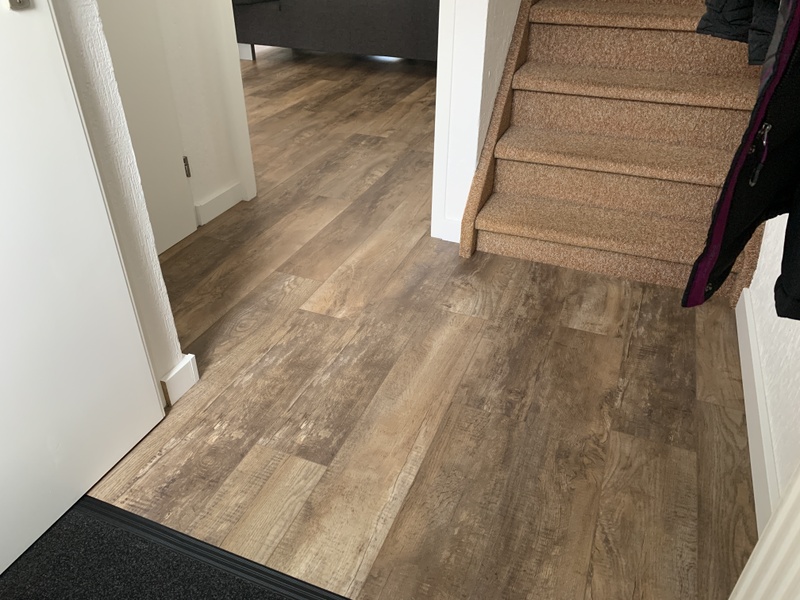

Sinds een aantal maanden een Coretec vloer liggen, heel tevreden mee. Reinigt iemand deze weleens met een stoomreiniger? Nu weet ik dat het over het algemeen wordt afgeraden, maar omdat de coretec vloeren iets anders in elkaar steken was ik benieuwd of iemand hier ervaring mee had?

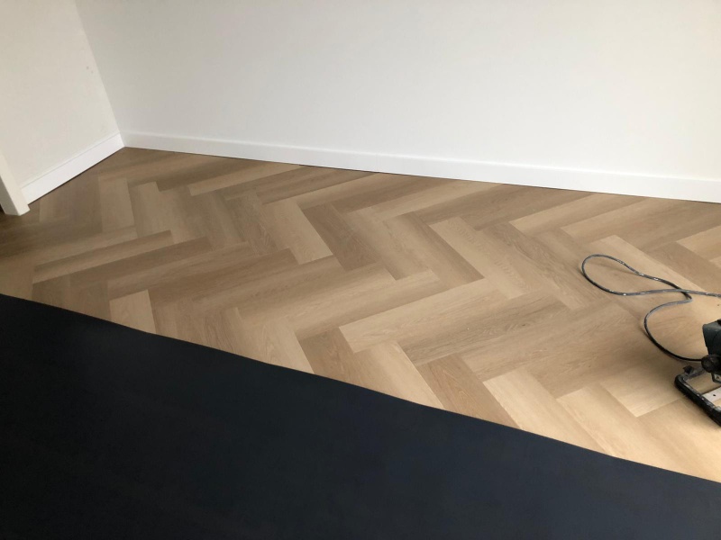

  • Tjebakka
  • Laatst online: 11:33
Tjebakka
PSN: Currahee_Ross
Dit is de Hoomline ambassador visgraat 55 ontario 120
Wat een naam eigenlijk :P

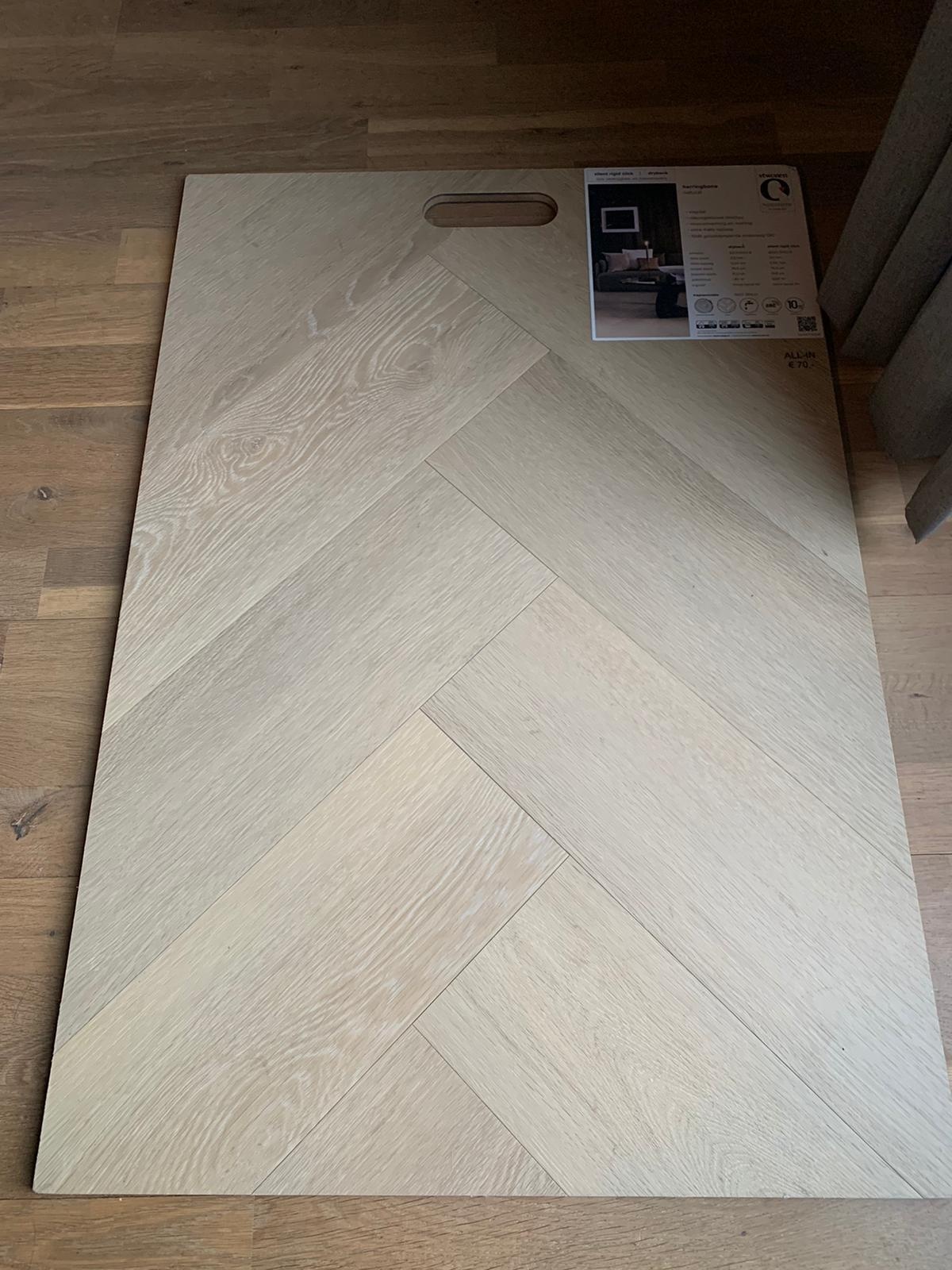

Wij zijn voor de vloer rechtsonder gegaan. De overige 3 vloeren zijn van Therdex. We weten niet welk merk het is omdat de vloerenboer (Parketmeester) hun eigen naam op het merk plakken. Deze is ook meer mat en qua structuur voelt hij net zo goed als de Therdex.
Afbeeldingslocatie: https://tweakers.net/i/hG1YrzyvkO6xkewgtwvInRMeGTg=/x800/filters:strip_icc():strip_exif()/f/image/R3hqSq7LyJUqq59P0nohKjET.jpg?f=fotoalbum_large

Vandaag staaltjes binnengekregen van Therdex Chevron en herringbone en ik moet zeggen dat ik wel een beetje geschrokken ben van hoe nep ik het vind ogen. Je kan heel goed een soort doorzichtige plastic toplaag zien waarmee ze het reliëf hebben gemaakt. Vooral als de zon er op schijnt vind ik het echt lelijk ogen. Dan vind ik onze huidige laminaatvloer van de Praxis van 7 jaar oud er zelfs beter uitzien.
Er teleurstellend want we hadden het gevoel dat van alle beslissingen voor het nieuwbouwappartement de vloer de meest makkelijke was tot nu toe. Ook al een redelijk nette offerte gehad van een stoffeerderij uit de stad om het te laten leggen. Vanwege de vloerverwaming en de prijs (100m2) viel parket ons in de eerste instantie af. Het is namelijk minste 50% duurder dan de PVC oplossing om te laten leggen en dan waarschijnlijk ook nog duurder in onderhoud en slechter met de vloerverwarming. Misschien dat we het toch maar moeten overwegen.
Hoe zijn de ervaringen met Therdex bij jullie? Ziet het er beter uit als eenmaal in een woonkamer ligt met meerdere planken? Of hebben jullie tips voor merken die het beter doen? Ik dacht aan de hand van dit topic dat juist Therdex wel redelijk hoog aangeschreven stond van de verlijmde PVC merken.
Van belang is dat je kiest voor registered embossed. Universal embossed is goedkope uitstraling.
Dus check even welke variant je hebt.
Alle stalen zijn registered embossed. Heb net ook even met een mes gekeken hoe krasvast het is en dat valt dus ook vies tegen. Die plastic bovenlaag kun je heel makkelijk bekrassen en je ziet de krassen ook vrij goed zitten. Op de onderstaande foto is het niet helemaal goed te zien maar in het echt valt het me wel erg op.

Arms2Short schreef op zondag 14 maart 2021 @ 18:07:
Daarom gaan wij voor keramisch parket op de BG. Vriend van me heeft ook z’n pvc vloer nu een jaar, rond de plek van de stoelen aan tafel helemaal vol met krassen.

Arms2Short schreef op zondag 14 maart 2021 @ 16:36:
Als Therdex herringbone 7004 eigenaar kan ik deels je eerste indruk beamen. Deels omdat ook wij de stalen wat nep vonden ogen, al had Therdex dan wel het registered embossed voordeel waardoor de PU toplaag tenminste overeenkomt met de print eronder. Andere vloeren zoals Moduleo vonden wij nóg nepper en mFlor was voor ons gelijk, maar naar onze smaak minder mooie patronen.
Omdat wij met vloerverwarming sowieso een efficiënte vloer zochten en het liefst ook een 'zachte' vloer, waren de opties in volgorde van voorkeur:
1. PVC
2. gietvloer - duurder dan PVC maar zelfde effect, onmogelijk iets te vervangen, qua stijl minder mooi dan 'houten' planken (smaak)
3. tegelvloer - geeft niet het 'zachte' gevoel en de grote naden (voegen) vonden we in ons vorige huis al een nadeel
Andere opties als laminaat en echte parketvloer werden het sowieso niet om de welbekende redenen.
Kortom: uiteindelijk voelde PVC als het beste compromis, want ja onze conclusie is dat de perfecte vloer niet bestaat. ;) Als een PVC of gietvloer net zo krasvast en bestendig zou zijn als een tegelvloer, dán heb je de perfecte vloer te pakken naar onze mening. Al zal je dan weer het 'zachte' gevoel gaan missen, dus ja... altijd wel iets.
Om je een idee te geven: hieronder twee foto's van de vloer bij ons welke in november 2020 gelegd is. Op de eerste krassen direct bij oplevering na, hebben wij zelf(s) met 2 kinderen van 5 en 8 geen nieuwe krassen nog veroorzaakt. Maar... oppervlakkige krassen zoals in jouw foto zijn met een schuursponsje en wat schoonmaakmiddel zo weg te poetsen. Je maakt de PU laag wat week en poetst de rafeltjes glad en daarna zie je er werkelijk niks meer van.
Afbeeldingslocatie: https://tweakers.net/i/nPaS7mcFLRstFYElSP_BnScDTKA=/232x232/filters:strip_icc():strip_exif()/f/image/yvf5bHAHIustd77XVLbpShCo.jpg?f=fotoalbum_tileAfbeeldingslocatie: https://tweakers.net/i/QQws4Qln8euoaRXCnfg_3lIAUXo=/232x232/filters:strip_icc():strip_exif()/f/image/SCgO9zbZQIAWVVQ4jtGZ2sgi.jpg?f=fotoalbum_tile
De ene foto is dus van de keuken, de andere bij de woonkamer, beide onder daglicht (geen zon op dat moment). Zo zie je ook de lichtinval in beide gevallen hopelijk een beetje. Beide full-size zodat je kan inzoomen en eens goed de naden of plekjes die je denkt te zien kan bekijken. Disclaimer: dinsdag is onze dweildag en dat is nog niet gebeurd, dus in de keuken zie ik op de foto al een paar vlekkerige plekken. Dan weet je dat dat met dweilen weg gaat en dus niet in de vloer zelf zit.
