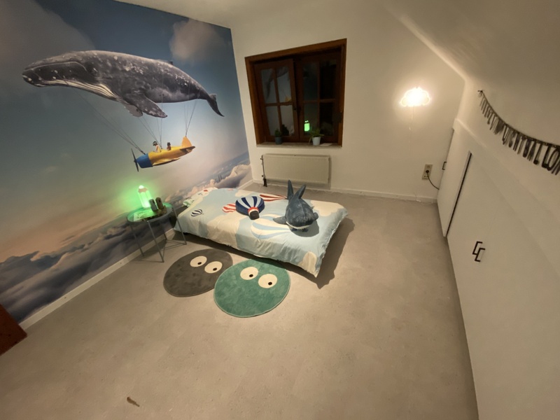

Ja, kijk even paar posts hierboven.. ik heb net de layred click vloer klaar. Heb ook de prijs vermeld die ik heb betaald.. 47 euro is dus ruim 10 euro te duur 😏
Nijl schreef op zaterdag 24 oktober 2020 @ 18:01:
Wat is dat voor mooi groen behang met natuur er op..?
Fotobehang 😏 eentje wilde een bos ;-)

Patientzero schreef op zondag 25 oktober 2020 @ 00:16:
weet je toevallig ook ook nog waar je dat weg hebt?
You are NIJL-ed!

Nijl schreef op zondag 25 oktober 2020 @ 11:29:
Fotobehang.com

Patientzero schreef op zaterdag 24 oktober 2020 @ 14:02:
Click pvc tegels van moduleo, vloer net klaar en zelf gelegd.. er zat voorheen zeil in, dus een strakke ondervloer. 105m2. Voordeel van moduleo was dat er ook direct een dempende onderlaag aan de tegel vast zit.
Na wat onderhandelen een prijs van 36,50 euro per m2. Bovenverdieping zonder vloerverwarming.
Minder geluid dan normaal laminaat, legt makkelijk ( je kunt alles snijden en breken )
En deze is niet zo glad als laminaat of parket.
Dat was de voornaamste reden om deze vloer te pakken.
[Afbeelding][Afbeelding]
