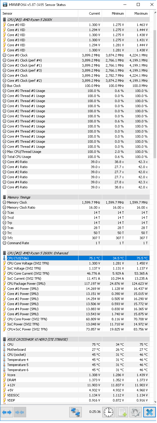

Afgelopen week heb ik mijn nieuwe PC in elkaar gezet. Daar zit een Ryzen 5 2600X in met stock Wraith Spire koeler en de pre-applied cooler paste. In de BIOS heb ik het 'silent profile' gekozen voor de koeler(s). Heb hem (nog) niet overclockt. Ook nog geen stress tests gedraaid.
Het zijn warme dagen, maar de processor idlet gemiddeld tussen de 50 a 65 graden, en de koeler draait dan 1600 a 1800 RPM. Als ik ga gamen (bv. Rocket League) dan zit hij meestal tussen de 70 a 80 graden, maar heeft ook gepiekt boven de 90(!). Dan gaat de RPM van de koeler richting 2200+. Laagste temp die ik gezien heb - vlak na opstarten - was 37C met 1430RPM (redelijk stil).
Het ding maakt vrij veel geluid, terwijl ik het idee had dat het 1) niet zo'n luide koeler was, en 2) er me op het aankoopadviesforum verteld was dat mijn nieuwe kast (Fractal Design Define C) een stille kast was. De kast komt met twee stille fans: één voor, en één achter.
Tijdens de installatie is de stock cooling paste flink rondgesmeerd, omdat ik moeite had om de koeler vast te schroeven. De is dus heen en weer gegleden over processor. Geen idee of dat uitmaakt, maar ik vermeld het maar even voor de volledigheid.
Zijn dit normale temperaturen en RPMs?
De grafische kaart blijft koel en stil. Fans gaan alleen aan boven de 60C en die zijn vrij stil.

@ourari Nee, die temperaturen zijn denk ik niet normaal. Een idle 2600X zou niet zomaar tussen de 50 en 65 graden moeten worden met idle loads. Verder kan ik je alvast verklappen dat ik met dat bordje niet zomaar zou gaan overclocken. De VRM's zijn gewoon slecht. Omdat je de stock koeler gebruikt heb je wat airflow, maar verwacht geen wonderen. Je zal de temperatuur van de mosfets zeer goed in de gaten moeten houden als je wil overclocken. :/

DaniëlWW2 schreef op maandag 30 juli 2018 @ 23:57:
Ik denk dat het hele bord het probleem is met die hoge idle temps ,De VRM's worden stock al zwaar belast waardoor de boel opwarmt.
We gaan zien hoelang het bordje het uit houd..

Speedy-J schreef op dinsdag 31 juli 2018 @ 13:40:
Ik heb dat bordje zelf gebruikt met een 1700 en de stock koeler die ook bij de 2600X komt. Dit is geen normaal gedrag en het lijkt eerder op slecht contact tussen de IHS en de koeler.
Mosfets en condensatoren zijn een geheel ander probleem. In het algemeen is het een heel "interesant" bord. Goede audio en netwerkcontroller, goede lay-out en lijkt toch ietwat bovengemiddelde RAM OC capaciteit te bezitten, maar waardeloze stroomvoorziening en een miserabel excuus voor een heatsink. Verder was de bios beperkt in opties. Had Gigabyte er $10 extra tegenaan gegooid voor een betere heatsink, een keurige 6 fasen VRM met fatsoenlijke mosfets en een betere bios, dan was het een winnaar geweest waar je zo €150 voor had kunnen vragen. :/

Voor zo ver ik het weet heb je voor zowel PB2 als XFR2 de nieuwe generatie AM4-moederborden nodig.
PB2 vs. PB1
Afbeeldingslocatie: https://images.anandtech.com/doci/12625/2nd%20Gen%20AMD%20Ryzen%20Desktop%20Processor-page-022.jpg
Afbeeldingslocatie: https://images.anandtech.com/doci/11964/amd_ryzen_processor_with_radeon_graphics_press_deck-legal_final-page-016.jpg
XFR2 vs. XFR1 is een lastiger verhaal, het komt erop neer dat het voor de tweede generatie wat agressiever is en dat ook bij een hoog aantal belaste threads de klokfrequentie blijft stijgen indien de load hoog is zolang je binnen bepaalde grenzen blijft. Blijkbaar hebben de moederbordbedrijven een bepaalde vrijheid hierbij om het meer of minder agresseif te doen (afhankelijk van de kwaliteit van de VRM's?).
Volgens Anandtech
For the Ryzen 2000-series, AMD has changed what XFR does. In the previous generation it was applied on certain processors to allow them to boost above the maximum turbo frequency when the thermal situation was conducive to higher frequencies and higher voltage in low thread-count states. For this generation, it still relates to thermals, however the definition is applied to any core loading: if the CPU is under 60ºC, the processor can boost no matter what the loading is above its Precision Boost 2 frequency (so why not get a better PB2 implementation?). The core still has to be within a suitable voltage/frequency window to retain stability, however.
On certain motherboards, like the ASUS Crosshair VII Hero, there are additional options to assist XFR2 beyond AMD’s implementation. ASUS does not go into specific details, however I suspect it implements a more aggressive version, perhaps extending the voltage/frequency curve, raising the power limits, and/or adjusting the thermal limit.
Hier kan je zien dat AMD bij Ryzen2 het totale vermogen laat stijgen bij de boost om de performance te verhogen.
Afbeeldingslocatie: https://images.anandtech.com/doci/12625/1800X%20Power_575px.png
Afbeeldingslocatie: https://images.anandtech.com/doci/12625/2700X%20Power_575px.png
Afbeeldingslocatie: https://images.anandtech.com/doci/12625/Cores%20Loaded%20Power_575px.png
Samengevat:
- hoger totaal vermogen wat voor de boost (dat is inclusief PB2 en XFR2 zoals ik het zie maar een discussie hierover lijkt mij nogal irrelevant) is toegestaan
- daarom een hogere XFR2, in het bijzonder als het moederbordbedrijf nog wat verder gaat
- een slimmere PB waardoor je niet langer bij een groter aantal belaste kernen een veel minder sterkere daling van de klokfrequentie hebt, ook weer mogelijk omdat het vermogen hoger mag zijn.
Zelf wil ik moederbord voor een 2600 met ALC1220 audio en enigszins degelijke VRMs. De MSI Carbon borden zijn interessant, maar ik wil wel zelf kunnen kiezen of ik een vcore offset instel, of een custom voltage (ook ivm toekomstbestendigheid). Erg jammer dat MSI dat niet mogelijk maakt. Nu neig ik naar de X370 prime pro voor qua prijs/features. €130 vind ik eigenlijk al voldoende voor een moederbord. Maar als die de 2600 lager laat boosten, moet ik heroverwegen.
Bij de 2600 heb je geen XFR2, wel PB2 als ik het goed begrijp. Normaal gesproken zou ik aanraden om de 2600X te kopen maar de winkels belazeren de klanten weer eens goed, waar AMD ongeveer $30 prijsverschil rekent laten de winkels in Nederland je €60 meer betalen. Wij hebben echt meer concurrentie nodig in dit landje. :X
Met deze prijzen raad ik aan om inderdaad de 2600 te kopen en voor die €60 een mooie koeler uit te zoeken (ik ben gecharmeerd van Noctua en BeQuiet, overkill voor Ryzen maar zeker goed voor als je ooit eens een zwaardere CPU erin zet bij Zen2 of Zen3). De boxed koeler is niet goed, reken op 3,7/3,8 GHz. allcore bij overklok, meer zit er niet in tenzij je erg veel geluk hebt. Met een goede koeler haal je waarschijnlijk ongeveer 4,2 GHz. allcore overklok. Hoe hoger de CPU klokt hoe meer baat jij hebt bij sneller RAM, die twee gaan hand in hand.

@ApoC
Idle is ongeveer 35 a 45C bij kamertemp van 23C. Mijn fans incl cpu staan wel zo ingesteld dat ze langzaam draaien tenzij temps echt toenemen.
Half uurtje Prime gedraait conform jouw opgave en ik kom op 75C:
Afbeeldingslocatie: https://tweakers.net/ext/f/i1rMHETrOsJ80SnQ7B60dlkS/full.png

Help!!!! schreef op donderdag 9 augustus 2018 @ 17:36:
@ApoC
Ik zie een paar verschillen met mijn situatie:
- Mijn fans draaien allemaal vol vermogen (1400 tot 1500 RPM) ipv zo langzaam mogelijk :P
- Mijn totale package power is 153W....
- Mijn max vcore is 1.472
Dat package power verschil is wel erg groot als ik het zo bekijk :?

ApoC schreef op donderdag 9 augustus 2018 @ 17:54:
  • Bij Prime draaien mijn fans natuurlijk wel flink hard(er). Casefans=3*140mm Noctua. Mag toch hopen dat je fans bij idle niet op die RPM's draaien. :P
  • Package Power heb ik zelf nooit naar gekeken / geen ervaring mee. Lager zal normaal gesproken beter zijn dan hoger qua warmteontwikkeling lijkt me.. :P
  • Max vcore is denk ik niet doorslaggevend tenzij het extreem hoog is. Op de auto setting zijn dit normale piekwaardes. Een continue piekwaarde van >(1.40-)1.45 is wel fors.
    Wat je wel ziet is dat mijn vcore op de bios autosetting onder zware load door vdroop op v1.3 uitkomt wat niet ontzettend hoog is. Als jij daar veel boven zit is er ook meer warmteontwikkeling en dus moeilijker te koelen.
Wat is jouw vcore tijdens de prime load :?

Goed, een grote verrassing (Voor mij iig): Ik heb een vcore offset ingesteld van 0.08125. (Dit had ik als enige nog niet geprobeerd...)
Hieronder het resultaat na een half uurtje Prime98 small FFT:
Afbeeldingslocatie: https://tweakers.net/ext/f/QE6kFIJgK8qTJKmjNACTgMsE/full.jpg
20 graden verschil onder precies dezelfde load :o En dan draaien mijn fans nog net niet voluit _/-\o_

Stukken beter! :)
