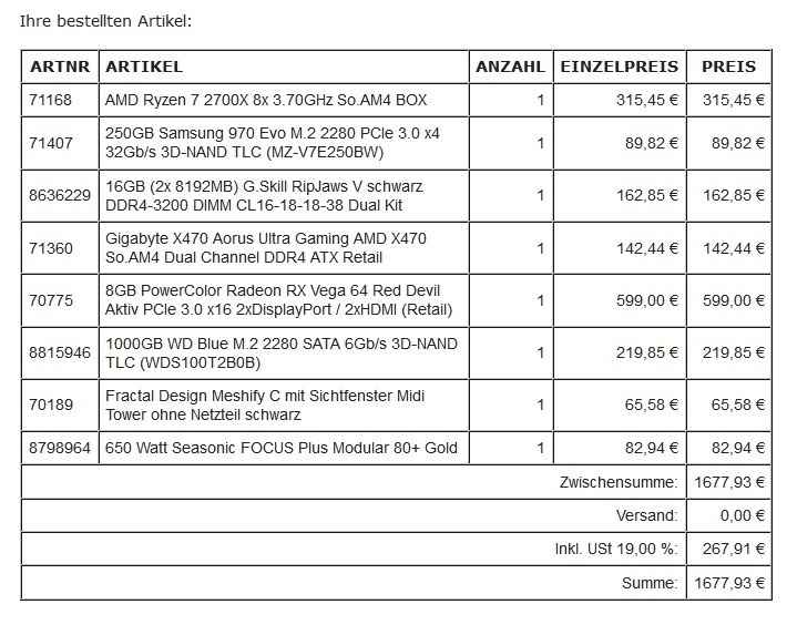

Ik heb gewoon goedkoopste ripjaw 3200 gehaald ~160 euro uit DE Afbeeldingslocatie: https://tweakers.net/ext/f/LowzsIsvSGtvQQollBaGjGtR/medium.jpg M-die loopt nu op 3333. Ik kom van een xeon 1230v3 (~vergelijkbaar met een 4700 i7) in dag tot dag taken merk ik compleet geen verschil met mijn oude intel systeem, games idem. (multicore intensieve applicaties natuurlijk wel) Zelfde geld voor memory settings, timings en cpu OC op ryzen platform. Wil je de laatste procenten hebben moet je echt part-picken, maar het is financieel technisch compleet BS. Sweet spot voor ryzen ~3200MT/s (zie hier) waarbij de gains boven de 3200 nauwelijks interessant zijn maar de meerprijs wel.
Koop een 3000 set en xmp naar 3200 of koop gewoon een 3200 met strakke timings, het verschil zullen de meesten niet merken. Geeft die extra's liever uit aan een goede GPU, daar merk je wel het verschil.

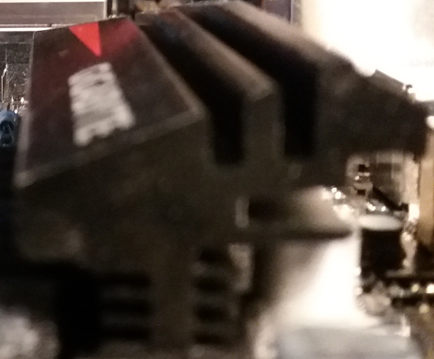

1700 met 1,35v en 3,8GHz haalt 115C.
http://www.tomshardware.c...0-gaming-motherboard.html
Iemand die er wat meer werk van heeft gemaakt. Uiteindelijk komt deze met een R7 1700 @3,75GHz en 1.272v uit op 119C voor de mosfets onder een stresstest.
https://www.reddit.com/r/Amd/comments/61xvp1/b350_vrm_temps/
Een stock 1700X waar videorendering al 105C op de mosfets oplevert, en een zeer lichte OC naar 3,6GHz binnen tien minuten leid tot een shutdown. Dit met een BeQuit Pure Rock Slim.
http://forum.gigabyte.us/...aming-vrm-mos-temperature
Weer iemand die met een CPU onder zware loads over de 100C gaat.
https://www.overclockers....350M-gaming-3-VRM-cooling
En de mooiste is iemand die een kap heeft laten printen met een 3D printer om de koeling te verbeteren. Van 110C+ naar 80C met een 1700 @3.9ghz met 1.31v.
https://www.overclock.net...zen-vrm-temperatures.html
In geen van deze gevallen lijkt er sprake te zijn geweest van 1,42V, en dus geen 100A. Dat is belangrijk om te vermelden omdat een 2600X al naar of over de 100A gaat als je die gaat pushen. Een 2700X gaat al naar 125A of meer. Met VRM's zoals deze is het twijfelachtig of je zelfs maar vijf minuten Prime 95 small FTT of Intelburntest kan draaien met en beetje overclockte 2600X, laat staan 2700X. De hogere clocks onder Precision Boost 2.0 aanhouden, is ook twijfelachtig voor iets als videorendering of zelfs een CPU intensieve game.
Vervolgens moet je terecht de vraag stellen of de heatsink dan is verbeterd. Ik kon geen goede afbeelding van de Gaming 3 vinden, dus deze is van mijn eigen bordje. Nee, ik kreeg mijn camera absoluut niet in focus...
B450 Aorus Gaming Pro
Afbeeldingslocatie: https://i.imgur.com/rS4lLNW.jpg
B350 Gaming 3
Afbeeldingslocatie: https://tweakers.net/ext/f/1Ol5QJpfCxyx1L7nTg2stsZV/full.jpg
Die heatsinks verschillen nauwelijks van elkaar in massa of oppervlakte voor de afvoer van hitte. De Gaming 3 haar heatsink was niet afdoende voor eerste generatie Ryzen 7 onder zware loads, en dat zal er nu echt niet beter op zijn geworden. De Gaming 3 heeft wel het "voordeel" dat er twee mosfets aan de achterkant van het PCB zitten, die dus niet gekoeld worden door de heatsink. De heatsink zal daar dus iets minder hitte moeten afvoeren. Verder heeft de Gaming 3 geen plastic kap over de heatsink die ervoor zorgt dat de hete lucht geen kant op kan...
Gigabyte loopt gewoon doodleuk te verkondigen dat dit een "acht fasen" VRM ontwerp is. BS, echt BS. Dit is niks beter dan de B350 lijn, die allemaal hetzelfde ontwerp hadden, wat een jaar geleden al zeer matig tot inadequaat was. Voor Ryzen 2000 is dit gewoon inadequaat. Het hele punt van Ryzen 2000 zijn de hogere clockrates die gepaard gaan met een hoger verbruik. Dit vraagt om een verbetering in VRM ontwerp. Stagnatie is hier achteruitgang, en dat is precies wat Gigabyte je hier voorschotelt.
Ze doen dit ook alleen maar omdat ze vorig jaar heel wat kritiek hebben gekregen over hun bagger VRM's voor X370 en Z370. Voor beiden hebben ze als oplossing gekozen om wat extra inductoren op de moederborden te zetten, die dus geen enkel verschil maken. Nu trekken ze dit ook nog eens door naar B360 en B450.
De gemiddelde consument gaat er echt niet achter komen dat Gigabyte liegt over hun "acht fasen" en je goedkope rommel probeert te verkopen onder een "exclusief" merk. Veel techreviewers komen niet eens verder dan inductoren tellen, als ze al weten wat inductoren zijn. Hoe moet de gemiddelde consument er dan achter komen?
Deze B450 bordjes lijken tot niks meer in staat te zijn dan de officiële AM4 specificatie van AMD. Die was uit mijn hoofd iets van 126W of 128W. Dat moet elk AM4 bordje kunnen leveren aan de CPU, en dat kan elk bordje ook. Voor hoelang lijkt een minder belangrijke factor te zijn...
Boven de 130W hoef je in ieder geval niet te rekenen op Gigabyte. Dat B450 bordjes unlocked zijn en CPU overclocking toestaan is leuk, maar op deze manier totaal zinloos. Dit gaat een probleem worden met alle fabrikanten aangezien ze geen van allen aanstalten lijken te maken om te verbeteren over B350. Het verschil is dat Gigbayte doet alsof je wel kan overclocken met hun B450 bordjes, die andere drie zie ik dit veel minder benadrukken...
