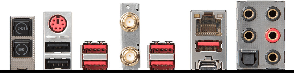

Duidelijk. Aan de pc zit een Z906 (ja, ik weet 't) gekoppeld die nog over was uit m'n studententijd en puur voor gamingdoeleinden is dat geluid prima. Voor muziek heb ik een opstelling in de woonkamer van een totaal andere kwaliteit (€3XXX i.pv. €2XX-3XX waarvan de helft opgaat aan marketing/gaming branding :+). De enkele keer dat de PC in de woonkamer staa, aangesloten op de TV via de receiver die dus ook die audio opstelling aabstuurt, gebruik ik de HDMI aansluiting van de videokaart en dan is het geluid uiteraard beter. Games zoals Divinity: Original Sin 2 speel ik dan ook alleen met een controller in de woonkamer, maar zo duurt het uitspelen van zulke games erg lang, want zovaak staat ie er niet.
Overigens, ik ben gewend moederborden te hebben met 2 biossen, beetje zoals veel GPUs van AMD dat ook hebben. Dan is zo'n bad flash wat minder erg, want de backup werkt gewoon. Vaak kun je de inactieve bios zelfs flashen vanuit Windows. Dat was dan ook een stuk zinvollere feature dan die 32 phases :+. Meestal noemt GIGABYTE dit (UEFI) DualBios. Zit bijvoorbeeld ook op de X470 bordjes van GIGABYTE. MSI heeft zo te zien een andere leuke variant: BIOS Flashback met flashen zonder CPU, GPU of memory.
Afbeeldingslocatie: https://tweakers.net/i/vdRuw6QggBLqyWJFt_S_zM9mb3E=/i/2001943977.png
1. Connect power supply to JPWR1 and JPWR2. (No other components are necessary but power supply.)
2. Plug the USB flash drive that contains the MSI.ROM file into the BIOS FLASHBACK+ port on rear I/O panel.
3. Press the BIOS FLASHBACK+ button to flash BIOS, and the BIOS FLASHBACK+ LED starts flashing.
4. After the flashing BIOS process is 100% completed, the BIOS FLASHBACK+ LED stops flashing and be off.
