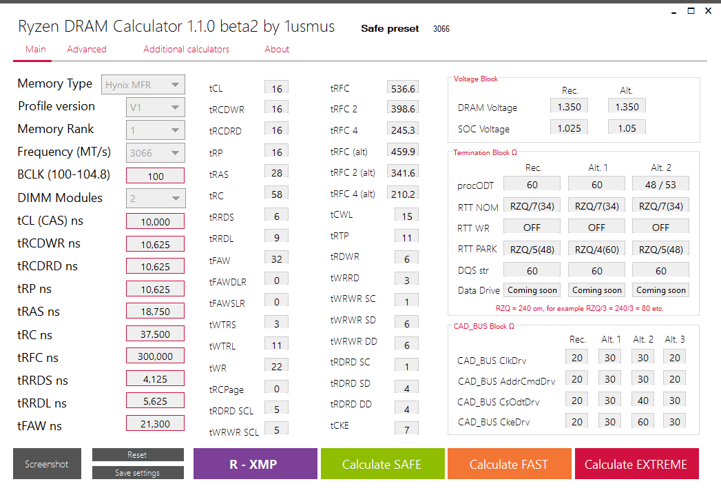

Yonix schreef op zaterdag 5 mei 2018 @ 13:57:
@DaniëlWW2 @418O2 Ik zal vanmiddag eens kijken wat het geheugen doet op 3200MHz. I'll report back. ;)
Edit: Computer says 'no'. Na 15 minuten stress test op het geheugen een BSOD: IRQL. :O
Tijd dus voor de Ryzen DRAM Calculator. ;)
http://www.overclock.net/...verclocking-dram-am4.html
De timings die je in moet voeren voor AMD CPU's zijn gewoon heel anders dan voor Intel. Sommige moederborden passen zelf wat timings aan, anderen niet.

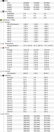

Sinds een week draai ik een Ryzen 2700x op een Asus Prime X470 Pro. Ik heb af en toe HWmonitor aan staan om te kijken hoe het zit met de snelheden en de temperatuur. Ik heb de boel niet overgeclockt, enkel mijn geheugen draait op 3200 i.p.v. 3000. Nu viel me op dat de CPU wel erg hoge pieksnelheden weet te halen, vandaag zelfs 5 Ghz!? Gebruiken meer mensen CPUID HWmonitor? Zo ja, is dit uitzonderlijk of klopt die tool niet helemaal? Precision Boost Overdrive geeft bij mij ook geen 'real world' verbeteringen, ik zie wel hogere kloksnelheden en temperaturen maar renderen in 3dsmax geeft geen of nauwelijks winst t.o.v. de standaard settings. Zie de afbeelding voor de 5 Ghz.
Snelheden onder load met 3dsmax zitten zo tussen de 3,8 en 4 Ghz op alle cores. Meestal rond de 3,9.

@ErikG2
HWmonitor lijkt kapot te zijn want dit heb ik al eerder gezien. Stap over naar Hardwareinfo 64. ;)

  • Yonix
  • Laatst online: 17:59
DaniëlWW2 schreef op zondag 6 mei 2018 @ 00:45:
Zal maar ruim 50% sneller zijn. :P
Tja, heb even met Ryzen DRAM Calculator gerommeld, maar ik kom er niet uit. 8)7 Ook de instructievideo is niet handig, want daar wordt een oudere versie van het programma gebruikt. :P
Misschien nog tips m.b.t. het gebruik van de calculator? :9 Oh, en nog van harte gefeliciteerd! :D
Trouwens, even iets anders: mijn 2700X (stock) doet soms wel 1,49v - en dropt dan weer snel. Is dit normaal? :?
-Download Thaiphoon Burner
-Lees je RAM uit en achterhaal welk merk en welke type het is.
-Start de calculator en selecteer je RAM soort.
-Scheld tegen het programma omdat het niks doet. :+
-Serieus, ik moest ook even wat aanklooien voordat het werkte. Uiteindelijk ben je de timings gaan invullen en nadat ik de primaire had ingevuld, mocht ik opeens op de R XMP knop drukken en kwam alles er goed uit. Vervolgens safe preset en dat ingevoerd in de bios van het bord.
Volgens mij wil dit setje gewoon geen 3200MHz doen, want na het invoeren van de timings e.d. start Windows 10 zonder problemen, kan ik het geheugen benchen in AIDA64, maar sluiten spellen af zodra er een level wordt geladen.
Nu maar weer teruggezet naar 3066MHz (XMP1). Dat lijkt goed te gaan.

Yonix schreef op maandag 7 mei 2018 @ 19:58:
Ik vind het ook verdacht, maar die pieken zie ik hier ook met mijn 1800X. Buiten DOCP draait alles stock ('zuinige' preset van mijn Asus-bord zelfs). Dus lijkt me niks om je zorgen over te maken.
