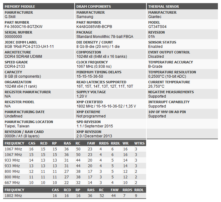

hubhib schreef op donderdag 6 april 2017 @ 09:31:
DOCP niet aanzetten, maar alles handmatig invoeren. En bij mij hielp het verhogen van het voltage van 1,35v naar 1,4v om het stabiel te krijgen op 3200Mhz. Dit is op een Asus Prime x370 bord met het laatste Bios.
Aha, zal dit als ik thuis ben even proberen. Is er nog een guide of iets wat je bij de timings etc dan moet zetten? Heb zelf nog nooits iets met ram gedaan ivm OC.

Emilvooo schreef op donderdag 6 april 2017 @ 09:39:
Ja, de timings moet je dus ook zelf invullen. Ik heb toevallig hetzelfde geheugen als dat jij hebt. DOCP of XMP niet aanzetten. Geheugen op 3200Mhz. Voltage kun je proberen op 1,35v te zetten, maar bij mij klapte hij er dan uit. 1,4v werkt wel. Timings zijn bij mij 16-18-18-18-36. En vergeet niet memtest te draaien. ;)

hubhib schreef op donderdag 6 april 2017 @ 09:46:
Thanks! Zal dit vanavond proberen :) Ik laat het nog weten.
Draai nu op 3000MHz, 3200 krijg ik geen post. Thanks iig!

Even te lui om terug te gaan in het topic om te zien of dit al was gepost:
[url]https://https://www.reddit.com/r/Amd/comments/62vp2g/clearing_up_any_samsung_bdie_confusion_eg_on/[/url]
Volgende mag ook bij het lijstje (logisch want alleen de kleur code is anders):
pricewatch: G.Skill Trident Z F4-3600C16D-16GTZKW
Afbeeldingslocatie: https://tweakers.net/ext/f/fevzUuIGp8L3DYJE8bTu14Nz/full.png?nohitcount=1
De software die ze gebruiken om het uit te lezen is (let op de standaard Windows malicious scanner vind hem niet aardig :P, de rest vd scanners zegt oke):
http://www.softnology.biz/
