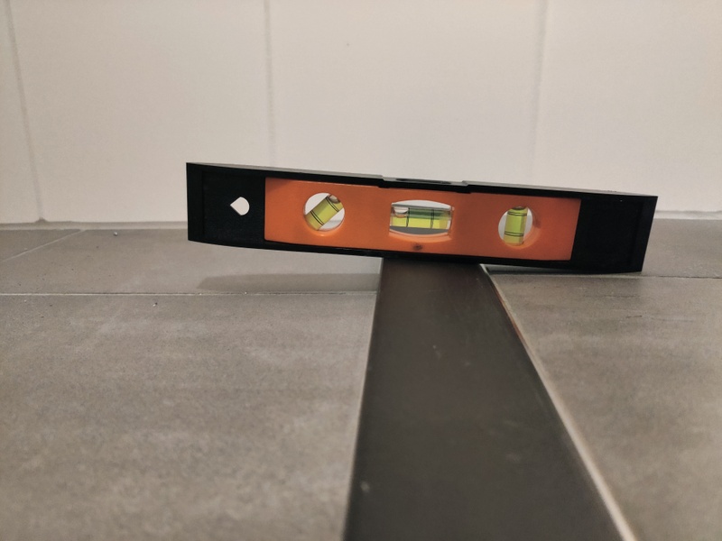

ViezeVis schreef op vrijdag 2 februari 2024 @ 14:27:
Moet je die steentjes nog voegen :|
Nee, zitten echt strak op elkaar. Behalve dat ze natuurlijk van verschillende hoogte zijn.
Afbeeldingslocatie: https://tweakers.net/i/9iNpdJ1NpWCpaK-ASNDsmeb-s20=/800x/filters:strip_icc():strip_exif()/f/image/Vho3MYXTRvszhXh7ssGBu0d6.jpg?f=fotoalbum_large
Ze zijn van aluminium, dus het snijden is niet makkelijk. Maar dat ik mozaïek eigenlijk nooit als je op de tegel moet snijden.
Dit zijn matjes van ongeveer 30x30.

Bij ons hebben is er een fout gemaakt met het betegelen. Douchedeel zou 85 cm diep moeten zijn maar is 90 cm geworden. Dat hebben ze nu 'opgelost' door een dorpel van 5 cm te plaatsen. De dorpel is echter zo scheef geplaatst dat ik haast niet kan voorstellen dat het niet zo bedoeld is. Zie foto:
Afbeeldingslocatie: https://tweakers.net/i/-IK9yJj9NstT2PJPQSgkSauiKwI=/800x/filters:strip_icc():strip_exif()/f/image/w0px3WycWCrTHavxrMPxb1jO.jpg?f=fotoalbum_large
Het helt van de douche af.
Wat vinden jullie van deze oplossing? Boven de dorpel komt een douchedeur, levert de scheef geplaatste dorpel geen problemen?

Midan schreef op maandag 5 februari 2024 @ 22:50:
Is die helling niet gewoon normaal? Lijkt wel op een rolstoeldrempel namelijk. Die hebben een ronde bovenkant. Of zie ik het niet goed? Overigens zou ik niet blij zijn met zo'n dorpel.
Van wat voor materiaal is die dorpel? Het lijkt wel rubber.
Is dit de aannemer die dit zo ‘opgelost’ heeft?
Ik zou er niet blij mee zijn eerlijk gezegd…
Afgelopen jaar kocht familie van ons een nieuwbouwhuis. Was de douche niet onder afschot betegeld. Ze hebben heel die vloer er uit gehaald en opnieuw gedaan…

ViezeVis schreef op maandag 5 februari 2024 @ 22:56:
Bedoel je dit met een rolstoeldrempel?
https://www.hawknatuurste...hop-114-basalt-gezoet.png
De bovenkant van de bij ons geplaatste dorpel is vlak.

MBYJMEI schreef op maandag 5 februari 2024 @ 23:30:
Voelt als steen. Zeker geen rubber.
Ja, partij die vanuit de bouw bij ons de badkamer heeft geplaatst.
Alleen om esthetische redenen of meer? Ik vind het ook niet de mooiste oplossing, maar vloer eruit betekent waarschijnlijk dat we een tijd de badkamer niet kunnen gebruiken.
Geeft de vloer uit geen risico op schade aan vloerverwarming?

Midan schreef op maandag 5 februari 2024 @ 23:34:
Geeft de vloer uit niet risico op schade aan vloerverwarming?
Durf ik niet te zeggen…Wellicht iemand anders die daar wat van weet. Wat voor vloerverwarming ligt er onder?
Niet alleen om esthetische redenen trouwens. Weet niet wie de badkamer gaat gebruiken, maar echt zo’n ding waar je je tenen aan gaat stoten en waar kleine kids over gaan struikelen. Je gaat toch voor een inloopdouche, anders had je wel een douchebak kunnen plaatsen.
Zeker als het nieuwbouw is, zou ik het er niet bij laten zitten. Ja dan zit je even zonder badkamer, maar weet niet of je er al woont? Maar beter op korte termijn even vervelend, dan lange termijn spijt. Gelijk aankaarten en het probleem bij hen neerleggen.
Het is niet zoals afgesproken en als je het ooit nog weer es wil doorverkopen is het echt wel een minpunt.

Midan schreef op maandag 5 februari 2024 @ 23:31:
Daar leek het inderdaad op, omdat de waterpas t.o.v. de dorpel rond af lijkt te lopen. Je geeft op reactie van @MBYJMEI aan dat je het ook niet de mooiste oplossing vindt en je de badkamer dan niet kunt gebruiken. Maar je kunt je beter afvragen of je 10 jaar lang wilt zitten staren naar zo'n drempel. Zouden ze dit bij ons zo doen, had ik het niet geaccepteerd. Esthetisch of niet.
