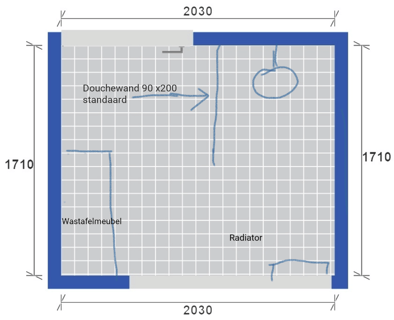

Hi allemaal,
In onze nieuwe woning zit een kleine badkamer waarbij wij erg twijfelen over de meest handige indeling.
Het badkamerraam (rechtsonder in de plattegrond) is hoog en smal, ik schat 1.80m hoog en 1.50m breed.
De exacte afmetingen hopen wij deze week op te kunnen meten.
Het toilet zit in een aparte ruimte dus deze hoeft niet in de badkamer.
In principe gaat het om een douche, wastafelmeubel en een radiator.
Graag willen wij ook nog ergens de wasmand kwijt en indien mogelijk een badkamermeubel.
Wij hebben een zoontje van 9 maanden en hopen in de toekomst ons gezin nog te mogen uitbreiden.
Ruimte voor de wastafel en in de douche is daarom wel wenselijk (voor zo ver mogelijk natuurlijk)
Zouden jullie met ons mee willen denken en feedback willen geven op de huidige opzetjes?
Een blokje op de plattegrond staat gelijk aan 10cm2.
Alvast bedankt voor de moeite.

MENACExz schreef op maandag 12 juni 2023 @ 21:29:
Hi allemaal,

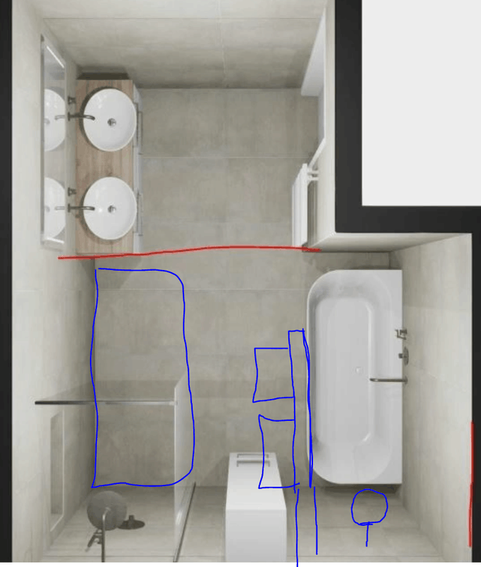

Welkom MENACExz
Kleine badkamers kan best een uitdaging zijn waar men aardig moet puzzelen.
Heb ik nl ook alleen jouw ruimte is" meer" vierkant en de deur zit in een hoek( ff ter info mag ik van uit gaan dat deur naar de gang gaat?) zie net een ander plaatje kan niet anders
Wat ik zo zie is dat je liefst douchebak met cabine?
Douchewand of cabine naast een raam kan maar ga je dan hoogte aanhouden van het raam?
Inloopdouche food for thoughts.
Heb ff hele ruwe schets gemaakt op mobiel pin me niet op tekenkunsten :P
Kleine toelichting:
Inloopdouche zoals deze schets kun je optimaal benutten.
Nu de kleine nog jong is kun je zoals wij deden baby bad loskoppelen en daar inzetten laat lekker spelen. Tevens kun je daar jezelf afdrogen/aankleden zonder degene te hinderen die bij badmeubel moet zijn.
Badmeubel heb je al 100x46, ik gok dat als je badmeubel als andere voorbeeld tegen de raamkant aanzit niet lekker uitkomt met een spiegel.(te laag)
Ik heb zelf ook kleine kinderen en net de badkamer verbouwd (zal de foto's binnenkort even hier plaatsen), maar denk ook even na over opbergruimte en eventueel extra zaken om bijvoorbeeld een handdoek aan op te kunnen hangen.
Alleen een wastafel meubel is erg weinig als je daar zowel handdoeken als overige artikelen in kwijt wilt voor meerdere personen. En 3+ handdoeken passen niet op 1 radiator.
Just my 2 cents.

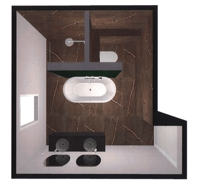

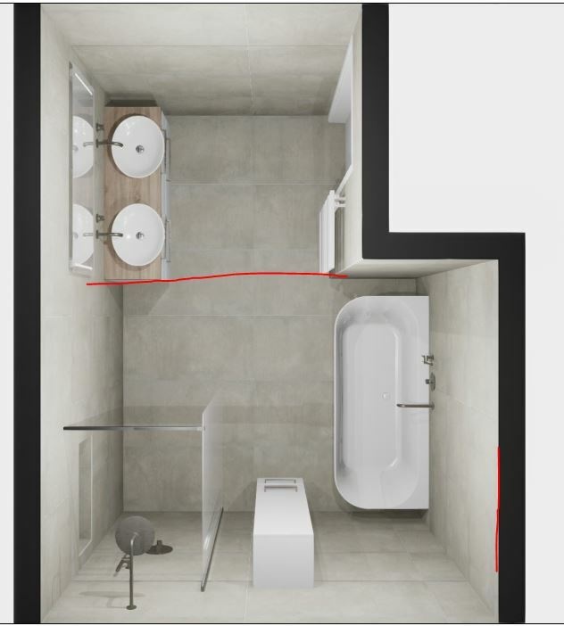

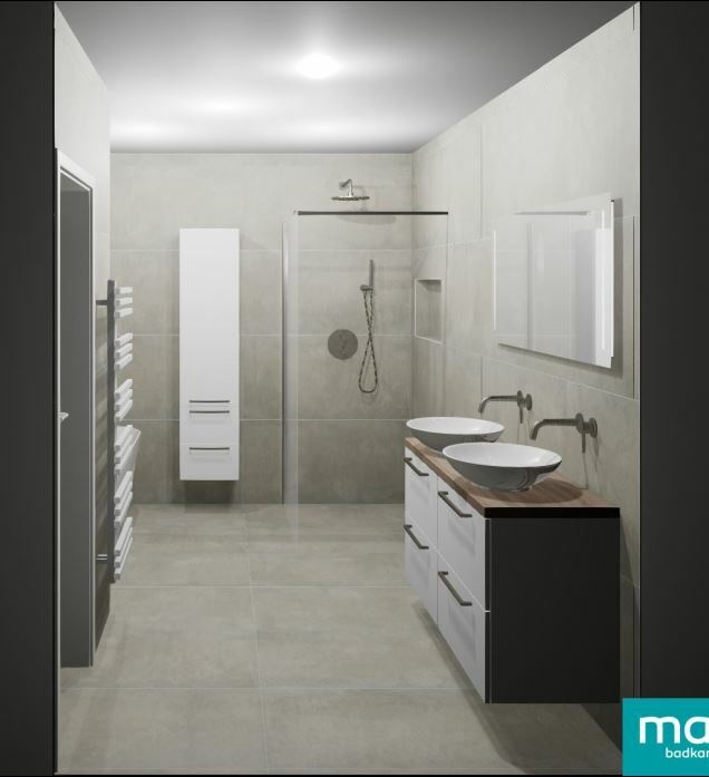

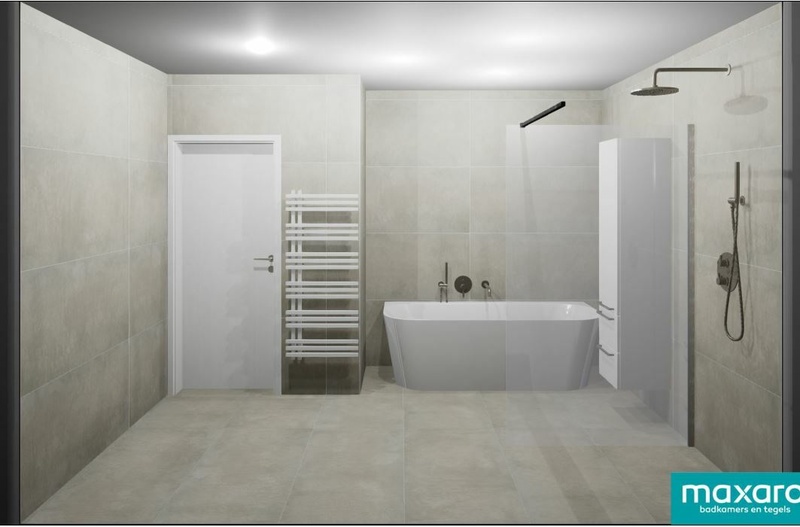

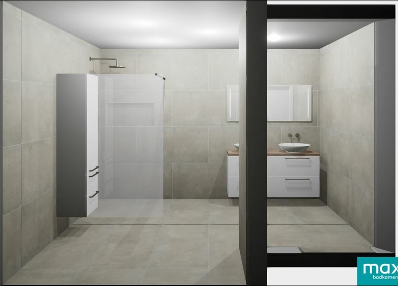

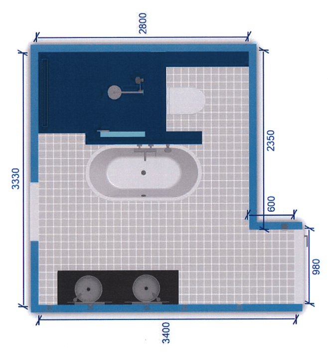

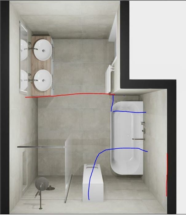

Na lang wikken en wegen hebben we besloten van onze 2 badkamers op de eerste verdieping 1grotere badkamer te maken. De onderstaande eerste foto is een ontwerp van een badkamer winkel (Maxaro). De rode lijnen geven de huidige muur en de tweede deur aan (deze deur wordt dus dicht gemaakt). Dit ontwerp lijkt het enige logische ontwerp wat we konden bedenken. Het ontwerp is niet helemaal compleet, we willen nog een nis onder de spiegel en de muur waar de badkraan uitkomt, daar moet denk ik ook een voorzetmuur geplaatst gaan worden om dat mogelijk te maken.
Nu heb ik een paar vragen:
(1) Heeft er iemand ervaring met Maxaro? Ze hebben erg veel huismerkspul en de kastjes leken erg simpel?
(2) Iemand een aanrader voor een andere goede badkamerwinkel in de omgeving van Rotterdam?
(3) Ik heb een aantal aannemers via werkspot benaderd. Ik weet alleen niet of je die echt kan vertrouwen om goede kwaliteit af te leveren. Wat is jullie ervaring hiermee? Nog tips om een goed uit te zoeken afgezien van de reviews op werkspot te lezen? We willen graag dat alles klaar in eind Sptember dus hebben wel haast? Moet je nog specifieke vragen stellen voor het materiaal, 1 aannemer had het over gips platen een andere over Qboard.
(4) Sommige aannemers geven een prijs inclusief container en materialen en andere zonder. Wat voor materiaal kosten (afgezien van bad, meubel, douche, tegels etc) moet je hiervoor rekenen?
Afbeeldingslocatie: https://tweakers.net/i/CF3rGxfkVrTBvKYp_pEuwZ7KKos=/full-fit-in/4920x3264/filters:max_bytes(3145728):no_upscale():strip_icc():fill(white):strip_exif()/f/image/CKYyNw755Zxv4RonqjqTJ3ft.jpg?f=user_large
Afbeeldingslocatie: https://tweakers.net/i/AK785bi5hOAqjHU57Nmev0qLonc=/800x/filters:strip_icc():strip_exif()/f/image/zdj12nHthF1e4wnGRN1LSopl.jpg?f=fotoalbum_large
Afbeeldingslocatie: https://tweakers.net/i/SQwPJIBNgKF2ynUXQmkxwHPe6vo=/800x/filters:strip_icc():strip_exif()/f/image/Z5WkVwYyIYks068FLRi2mynI.jpg?f=fotoalbum_large
Afbeeldingslocatie: https://tweakers.net/i/-KBzedkdo0bXNhFuBGCuMjPOQrM=/full-fit-in/4920x3264/filters:max_bytes(3145728):no_upscale():strip_icc():fill(white):strip_exif()/f/image/fGP8IxG7BuIa6jy0quYPZHfC.jpg?f=user_large
  • t14wo
  • Laatst online: 13-11 09:52
mmmmmark schreef op maandag 19 juni 2023 @ 15:01:
Ik vind het ontwerp erg simpel en basic. Wat meer bouwkundige elementen maken het vaak mooier en luxer. Dus bijvoorbeeld een inbouwnis ipv die lange kast. Mooiere materialen voor meubels helpt ook geen glimmend plastic maar echt hout. Kijk ook eens naar een vrijstaand bad die je misschien in de hoek kan plaatsen. Maakt het geheel ruimtelijker.
Als laatste: eind september klaar én via werkspot: dat is een recept voor prutsers, oplichters, picobello bv en beuners. Waarom perse september? Een harde deadline werkt vrij slecht bij dit soort projecten. Wat als je een aannemer vindt die het gaat doen, maar vervolgens uitloopt? Dan had je beter kunnen zoeken naar een goede aannemer.
Badkamers zijn berucht omdat de afwerking zo ontzettend belangrijk is.

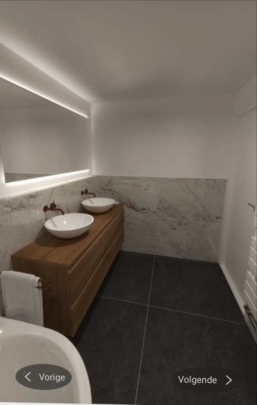

  • mmmmmark
  • Laatst online: 10-11 09:38
t14wo schreef op maandag 19 juni 2023 @ 15:49:
Ik denk dat het idd een goed idee is om het bad wellicht te verplaasen en dan een inbouwnis te maken. Misschien de muut stukje verlengen (blauw vierkant en daar een paar nisjes in maken voor bijv handdoeken.
Tijdslijnen is ivm een baby die eraan komt maar ik deel je zorg..
Heb je een suggestie voor een bad, als je rechthoekig bad plaats in de hoek verlies je veel ruimte in de hoek..

  • twi
  • Laatst online: 07-09 19:47
twi
Zou hem zelf zo hebben gedaan. Bad en douche omwisselen. Maar dan moet je wel gewoon een muurtje zetten bij de inloopdouche i.p.v. een glazen plaat. Privacy in de douche (in een bad heb je dat m.i. toch minder nodig) wanneer de deur open staat.

  • mmmmmark
twi schreef op maandag 19 juni 2023 @ 16:39:
De blauwe uitstekels aande muur zijn dan 2 kastjes?
  • t14wo
Ja goede optie! Vind een inbouwdouche ook altijd mooier dan een glazen douche hoekje.
In die muur kan je dan meteen mooie nissen laten maken.

  • twi
twi
mmmmmark schreef op maandag 19 juni 2023 @ 16:55:
Ja iets waar je direct uit bad of uit de douche je handdoeken kunt grijpen. Hierdoor heb je meer ruimte om een bredere kast te plaatsen.

Alic3 schreef op maandag 19 juni 2023 @ 18:07:
@mmmmmark Kijk ook goed naar je tegels, je hoéft niet overal en overal tot het plafond te tegelen. Je kunt de rest ook schilderen/stucen/behangen. Dan krijg je een luxere meer meer luchtigere uitstraling dan zo'n keramisch betonnen bunker.
Ja dat is ook een goede optie inderdaad. De toilet beneden is ook gedeeltelijk rond dus die wilde we al met beton cire laten doen. Dat zou ook nog een optie zijn.
  • m181087
  • Laatst online: 12-11 20:07
Sowieso ook even de kranen checken. Ik zie op je plattegrond allemaal inbouwkranen. Heel mooi, maar veel opbouwkranen hebben zo'n inbouw diepte nodig, dat ze niet in elke muur kunnen. Best kans dus dat je met een inbouwkraan een koof nodig hebt om hem te kunnen plaatsen.
Verder ben ik zelf wel van het optegelen tot het plafond, maar dan zou ik wel voor iets meer variatie in de tegels gaan. Het is nu wel een erg grijze tombe.
Edit. De radiator zou ik ook op een andere plek doen, bijvoorbeeld op de bovenste muur, dus rechts als je de deur binnen loopt.
De looproute in je badkamer zal vaak gelijk naar links zijn als je de deur door komt. In je schets loop je nu tegen de radiator aan als je de bocht net te krap neemt.

Goedemorgen allemaal! Na een tijdje hier gelurkt te hebben, hebben wij onlangs getekend voor onze nieuwbouwwoning. Begin juli moeten we e.e.a. vastzetten, waaronder de keuze voor de badkamer (via project dan wel casco). Gezien de exorbitante bedragen die de partij uit de bouw vraagt en de inflexibiliteit van deze partij, neigen wij naar casco.
Onze grootste 'zorg' omtrent de badkamer momenteel is het feit dat het een relatief kleine kamer is voor de grote van het huis (200m2+). Met verplaatsen van een muur + deur komen we op 330 x 280 exclusief een kleine uitsparing van 60x98 bij de deur.
Helaas is er geen optie de badkamer te verplaatsen naar een andere kamer (prefab, kan niet ivm afzuiging).
Onze wensen:
  • Inloop douche
  • Bad
  • Groot badmeubel
  • Verlaagd plafond met spotjes
  • We hebben liever geen 'traditionele' indeling waar de badkamer open is met in iedere hoek een functie (douche, wc, bad, meubel)
Om dit in deze ruimte ter realiseren hebben wij de volgende opstelling bedacht:
Afbeeldingslocatie: https://tweakers.net/i/e6qn--hgZb2UqbdTh85C1elUZQ8=/full-fit-in/4000x4000/filters:no_upscale():fill(white):strip_exif()/f/image/TJ2iOfK31wZQLiwQPHpXoTa0.png?f=user_large
Afbeeldingslocatie: https://tweakers.net/i/Jik9HFdJZ6hZGF19KwuLtW1t75k=/full-fit-in/4000x4000/filters:no_upscale():fill(white):strip_exif()/f/image/14YoRUQazgtsICguZ46uqDqe.png?f=user_large
Indeling:
  • Badmeubel op langste muur (zal wss een op maat gemaakt meubel worden wat helemaal rechts begint en doorloopt to bij de radiator die rechtsonder komt
  • 'T splitsing' met rechts het toilet en links de inloop douche
  • Om het toilet op die plek te realiseren dient er een 'koof' of muur gemaakt te worden om de afvoer op de juiste plek te krijgen, vandaar dat je dat muurtje ziet
  • Douche is ongeveer 110 breed en 140 lang. Inloop ongeveer 60cm
  • WC is ongeveer 85cm breed en 110 lang. Inloop ongeveer 60cm
  • Bad is 155x80cm
Wij vragen ons af of deze indeling niet heel krap gaat voelen en zijn benieuwd naar feedback van jullie :) (en wellicht mogelijke alternatieven die we zelf over het hoofd hebben gezien.)
De enige mogelijkheid om de badkamer nog iets te 'verruimen' via de bouw is door het toilet apart te laten plaatsen (kosten EU3100 enkel voor de afvoer op een andere plek met wat muren er om).

@maxvdh Ik ben sowieso voorstander van een los toilet. Het is even een zure investering maar als je daardoor ook voor meer ruimte zorgt dan zou ik dat misschien wel doen.

maxvdh schreef op woensdag 21 juni 2023 @ 09:50:
Onze wensen:
  • Inloop douche
  • Bad
  • Groot badmeubel
Indeling:
  • Bad is 155x80cm
Wij hebben ook een groter huis (200+ m2) en onze badkamer is dan ook "maar" 3,5m x 3,3m maar dan wel vierkant. qua maat in ieder geval gelijkwaardig.
We hebben exact ook de indeling die je nu laat zien overwogen. Wij vonden eigenlijk dat onze badkamer daar niet groot genoeg voor was om de inloop naar de WC en de Douche een beetje redelijk te houden. Ik vind persoonlijk 60cm niet echt breed voelen. Ook verkleinde we daarmee de inloopdouche.
Toch uiteindelijk gegaan voor een meer open indeling en dat voelt erg prettig en ruim aan. Daardoor lijkt de badkamer toch groter en wel te passen bij het huis :)

Alic3 schreef op woensdag 21 juni 2023 @ 10:08:
Thanks! Wij zien dat aparte toilet zelf niet zo zitten.
Aurum schreef op woensdag 21 juni 2023 @ 11:57:
[Afbeelding][Afbeelding]
Kijk, dat geeft ons een goed gevoel. Momenteel zijn we nog druk aan het kijken of de badkamer toch niet vergroot kan worden. Zo niet dan is dit een mooie om op terug vallen. Dank voor het delen.

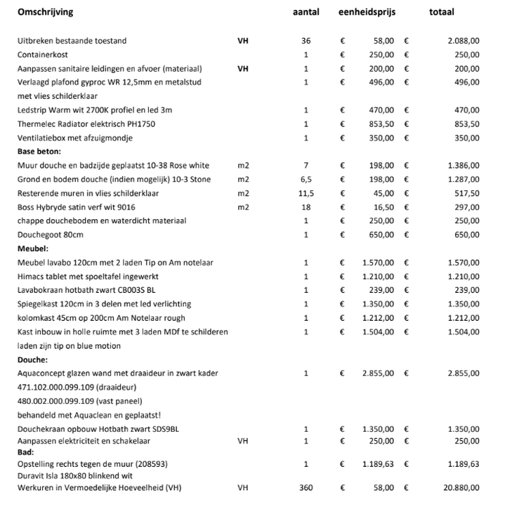

Voor deze bedragen raad ik je sterk aan 3 verschillende zaken binnen te wandelen....
v.b.:
1,00 Hansgrohe ecostcmfrt badthermostaat mat zwart
1,00 Hansgrohe pulsify s badset 1j 125 cm mat zwart
Totaal excl. Btw € 2.670,55
Omdat je demontage en installtie kosten elders als aparte kostenpost opgeeft mag ik aannemen dat dit materiaal prijzen zijn?
Een simpele google search:
Afbeeldingslocatie: https://tweakers.net/i/cOXy0Ka6YJPXtv46_i6GMcuKELU=/800x/filters:strip_icc():strip_exif()/f/image/lq7SN1I8hXAcFb8nJE2eRxzk.jpg?f=fotoalbum_large
Afbeeldingslocatie: https://tweakers.net/i/aMfSAqHgVL3yE3hdIq_NtnGobM4=/800x/filters:strip_icc():strip_exif()/f/image/CLqrOXhTbyT5wsbUxwMd9yyK.jpg?f=fotoalbum_large
8)7 , succes!

@Japser 43 m² aan tegels/betoncire? Is dat niet veel teveel? Je bent dan incl BTW ruim 6k kwijt aan je vloeren en wandafwerking. Da's echt wel heel veel hoor.
Tjolk is lekker. overal en altijd.
  • Flix20
  • Laatst online: 13-11 15:29
Tjolk schreef op vrijdag 23 juni 2023 @ 11:53:
A.d.h.v. z'n plattegrond kan je toch wel opmaken dat dat wel redelijk klopt?
Maar over heel de lijn vind ik 'm wel stevig aan de prijs ja.
Even snel hier en daar wat steekproeven doen met online prijzen en dan zie je dat er links en rechts flink te besparen valt.
Je betaald nu € 453,32 ex btw voor een WC borstel en rol houders.
Vind ik nogal wat.

barry86 schreef op vrijdag 23 juni 2023 @ 11:35:
v.b.:
8)7 , succes!
In die specifieke totaalprijs zit natuurlijk ook een bad welke voor ongeveer 2000,- gaat, niet alleen bovenstaande artikelen natuurlijk. Ik weet dat we een ander type bad kunnen kiezen welke ingetegeld kan worden en dat scheelt dan inderdaad een kleine 1000,-.
Het soort randzaken als wc rol houder en toiletborst laat ik er nog wel afhalen, haal wel een toiletset bij de Gamma voor veel goedkoper. Dat zijn de easy wins.
Al met al op de posten voor interieur en kranen etc kunnen we inderdaad besparen, maar het grote geld zit toch met name in de posten arbeid en tegelwerk.

Je post je hele offerte, wat het geheel transparant maakt en vraagt vervolgens wat wij ervan vinden.
Zoek dan in ieder geval zelf even uit wat de producten die je wil aanschaffen online kosten. Ik ga dat niet voor je doen in ieder geval. ;)
Installatiekosten, tegels etc. kan je best feedback op vragen. Evenals wat een gebruikelijke meerprijs is wanneer je alles bij 1 partij koopt. Je krijgt dan vanzelfsprekend niet alles voor de internetprijs.
Ik zou in ieder geval zeggen: materialen internetprijs +15-20% lijkt mij zeer schappelijk. Dat is marge die ze direct in de zak steken.

t14wo schreef op vrijdag 23 juni 2023 @ 12:28:
Transparant vind ik nog wel meevallen in die zin dat er flinke materiaalprijzen genomen zijn. Ik kan zeker alle online prijzen erbij vinden , vroeg ook niet of jullie dit wilden doen :) Mijn soort van probleem is min of meer het overleggen aan de partij waar we mee in gesprek zijn. Voor ons is het belangrijk dat we alles via 1 partij kunnen regelen en niet alles zelf hoeven te plannen (tegelzetter, stucadoor, loodgieter, etc.).
Maar wat betreft arbeid etc. is dit toch een redelijke vraag of dit een beetje marktconform is?

Obv eerdere feedback een nieuw ontwerp laten maken. Bad en douche nu omgedraaid en een kast in een nis gemaakt. Zie onderstaande foto's en een link naar een 360 graden/panorama foto. De link geeft het beste beeld.
Afbeeldingslocatie: https://tweakers.net/i/n2kVQ8L7eq1YbgEN4oB-KCK7vTg=/x800/filters:strip_icc():strip_exif()/f/image/TiDDf7yc2pV70OyNGPeH6eIA.jpg?f=fotoalbum_large
Afbeeldingslocatie: https://tweakers.net/i/9lq6zSBMWbLI5L-L_S1byC0r9Mg=/x800/filters:strip_icc():strip_exif()/f/image/u9Km76DqaPcRkDUjPvLbj33F.jpg?f=fotoalbum_large
Afbeeldingslocatie: https://tweakers.net/i/0ayVxHFv2K4_b2ZJOrGqIMjkABo=/x800/filters:strip_icc():strip_exif()/f/image/G5xfjwXAuFCcXAYQYbNL626S.jpg?f=fotoalbum_large

mmmmmark schreef op vrijdag 23 juni 2023 @ 21:47:
Zo'n kast hebben wij ook, ideaal. Mooi de wasmand in de lade en de schone handdoeken op de planken.
Was wel duur maatwerk, want massief eiken en de planken zijn 5cm 'dik'. Maar zeker waard.
Fraai! Veel beter

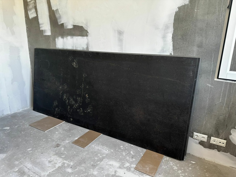

Met enige moeite de 270x120 tegels naar boven gekregen. Belangrijkste is dat ze heelhuids boven zijn gekomen.
De tegels komen hier (oude render):
Afbeeldingslocatie: https://tweakers.net/i/qCUlZ3ltj7Z11QF0pn0FCPUT00s=/800x/filters:strip_icc():strip_exif()/f/image/URwwEw1rrNQENLK2opAsGENa.jpg?f=fotoalbum_large
Op de foto komt de tegel niet echt goed tot zijn recht, deze week worden ze geplaatst!:
Afbeeldingslocatie: https://tweakers.net/i/OLXvnOdcsc4p3QeNO2PrjnBBnzE=/800x/filters:strip_icc():strip_exif()/f/image/tLUjntkjkUKe8MhgkimGoADd.jpg?f=fotoalbum_large

@Shwan Gaat die douchewand wel lukken? Die is nog breder dan de tegel als ik het goed zie? Maar misschien vertekent je render een beetje.
  • Shwan
  • Laatst online: 15-04 22:36
Alic3 schreef op zondag 25 juni 2023 @ 21:07:
Het zijn 3 platen (als je goed kijkt). Uiteindelijk worden ze 90 breed en 260 lang ongeveer.

Afbeeldingslocatie: https://tweakers.net/i/USckLfrMuySjEz-E0gklDt9C1-o=/full-fit-in/4000x4000/filters:no_upscale():fill(white):strip_exif()/f/image/jRes4WPlOlQasP7mZWSJ43AY.png?f=user_large
Ik ga dood. (renovatie badkamer)
[ Voor 5% gewijzigd door Koja78 op 03-07-2023 13:14 ]
  • syntesia
  • Laatst online: 12-11 14:13
Koja78 schreef op maandag 3 juli 2023 @ 13:13:
goede ganaden 360 werkuren??
22 dagen met 2 man is dat niet heel veel.
Even iets meer context is hier gewenst. Beetje een offerte neerplempen is natuurlijk niet te bedoeling.
syntesia schreef op maandag 3 juli 2023 @ 13:17:
396uur staan er zelfs.
Ze beweren bij hoog en bij laag dat dat nodig is voor afbraak en heropbouw.
  • ColeJ
  • Registratie: Juni 2019
  • Laatst online: 13-11 16:15
Hard wegrennen. Dit is veel en veel te duur - ook al heb je A merken. Goede genade zeg :o Eerst dacht ik dat het toilet en badkamer was, dat vond ik al veel en veel te duur. Toen ik zag dat dit nog apart van elkaar was verslikte ik mij...
  • BasvanS
  • Laatst online: 19:34
Wel een erg vreemde offerte.. als je EUR 500 voor een plafond betaald, dan ga ik er vanuit dat daar ook de uren bij in zitten. Maar daarnaast nog eens 360 uur.. dat is 9 weken fulltime werk!
10 weken als je slopen meerekent 8)7

Koja78 schreef op maandag 3 juli 2023 @ 13:22:
Als je een badkamer van 100m2 heb misschien.
Ze zijn bij mijn badkamer en toilet nu bezig, ik betaal minder dan de helft van jou excl btw.

ColeJ schreef op maandag 3 juli 2023 @ 13:22:
Nee dit is dus wel de totaalprijs voor zowel badkamer als toilet. We hebben nog gesprekken dus we gaan natuurlijk nog wel e.e.a. aanpassen enzo maar ik betaal ook liever wel wat meer als ik het gevoel heb met een betrouwbare en redelijke partij te maken heb.

BasvanS schreef op maandag 3 juli 2023 @ 13:25:
Inderdaad... ik snap het ook niet...

Flix20 schreef op maandag 3 juli 2023 @ 13:20:
Context is renovatie van een oude badkamer. Dat moet gebeuren omdat de vorige eigenaars blijkbaar bespaard hebben op het vochtscherm.. en met tegeltjes kan je het al raden.. vochtinsijpeling en schade aan de andere kant van de muur.
Huidige badkamer is een kleine badkamer in een rijhuis met douchecabine, ligbad, lavabomeubel en een kast.

EUR 297 aan verf.. voor 18m2 verf
EUR 200/m2 voor de vloer tegel...
hahaha. 9 weken fulltime werk??? En dan ook nog op nacalculatie (Vermoedelijk Werk zoals door deze professional genoemd). En dan zijn er nog allerlei posten waar óók arbeid in zit. Die ruikt naar oplichting waarbij je geen idee hebt waar de tijd aan besteed is.
Oke, iets verder mijn reactie gespecificeerd:
- LED strip €470 euro
Dit is een 5 meter lange Neon LED strip, geschikt voor buitengebrui €65: https://www.ledstripkonin...it-midi-recht-losse-strip
- 36 uur (is VIER DAGEN) om een badkamer af te breken. Ik kan je verzekeren dat ik het in 1 dag kan. 1,5 dag als alles weer brandschoon moet zijn.
- Plafond is ook belachelijk door. Zeker omdat er nergens arbeid bij zit. Dus dit is 500 uero voor 2 platen gips van 6 euro per stuk en een paar delen metealstud à €50 hooguit.
- Jij wilt graag een soort betonciré achtig spul bij de douche. Dat is inderdaad duur, maar niet 200 euro per meter duur. Dat kost je rond de 100-120 euro per meter.
- Dan de rest van de ruimte. Meneer wilt graag €60 (ZESTIG) voor het vliezen en schilderen van een vierkante meter. Dat is 'vrij' ruim.
- hahaha... Er staat een douchegoot van 650 euro op je offerte. Wat vond je zelf bij het googlen?
- Meubeltip: kijk bij X2O voor de Balmani meubels. Echt hout en mooi spul voor een normale prijs.
- 3 DUIZEND euro voor een douchehoek. (wel netjes incl. plaatsen) Je moet het vooral zelf weten, maar ik zou het niet doen. ;) Dit zijn extreem hoge prijzen. Ik heb een douchehoek van 500 euro. Ook mooi zwart, en antikalk. Ik zou niet weten wat je meer zou willen dan dit.
En die verf kost 91 euro als consument in de BTW om te kopen. :) @Koja78
Afbeeldingslocatie: https://tweakers.net/i/ENzghtPOvc9hk79GJqAoI3w4guw=/800x/filters:strip_exif()/f/image/LF8kRF2oXp9eRY2VNBwxNfJg.png?f=fotoalbum_large
Kijk. Uiteindelijk zijn mensen altijd zelf verantwoordelijk voor de keuzes die ze maken, maar bij dit soort offertes zou je willen dat er een plek is om dit soort pannenkoeken ter verantwoording te roepen.

Dus gewoon mooi hun uurtarief bij de materiaal nog inberekend en dan nog een los kopje met uren
lekker dubbel verdienen zo.

Dit schreeuwt oprot offerte.
Eigenlijk geen tijd hebben maar mocht iemand toch zo gek zijn akkoord te geven, gaan ze je er toch nog wel even tussen plannen.
Inderdaad. En er zijn particulieren dit dit slikken. Mijn vaste installateur doet hetzelfde. Kom hier voor 35 euro zwart maar calculeert zonder blikken of blozen duizenden euro’s voor een simpele klus. Hij noemt het vakantiegeldklussen. Ik vind er wat van, maargoed.

Plus 36 uur sloopwerk. Ik als amateur had een badkamer van 7m2 in minder tijd *netjes* gesloopt, klaar voor opbouw. Alleen.

Als je bereid bent meer te betalen mag je mij wel een bericht sturen 😁 allemachtig, 390 uur. Dat is echt veel en veel te veel. Misschien wel dubbel te veel.
