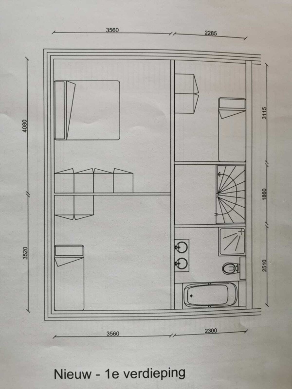

Wij gaan binnenkort ons nieuwe huis in en gaan ook de badkamer verbouwen, waarbij we het grootste gedeelte zelf gaan doen. Er komt vloerverwarming in en een handoekradiator voor verwarming. Onze grootste wens, een bad, kan gerealiseerd worden en het past allemaal net aan
Afmeting van de badkamer is:
2.47m lengte
1.69m breedte
Het meubels, kranen etc zijn al gereserveerd bij X2O en de tegels zijn uitgezocht bij Jan Groen Tegels. Kleuren palet wordt zand tinten met houten meubels en het kraanwerk in rosé gold. Het kleurpalet komt niet echt goed over op de schetsen, omdat ik beperkt ben in het toekennen van de kleuren.

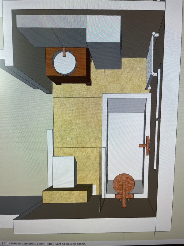

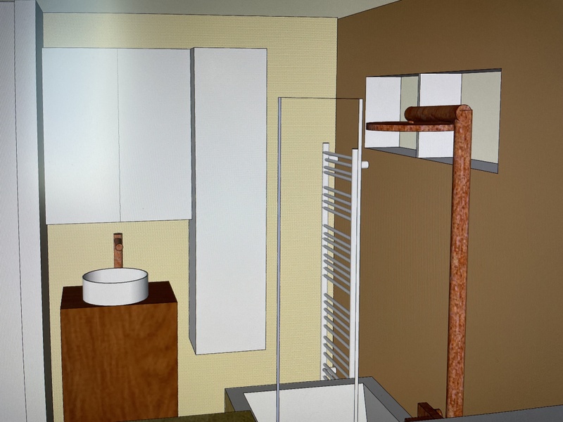

Schetsen uit SketchUp
:strip_exif()/f/image/IjURMkO73XZfpksiYPwtyxJI.jpg?f=fotoalbum_large)
:strip_exif()/f/image/3T8mErPjV99jLlEYTrrrrnMi.jpg?f=fotoalbum_large)
2.47m lengte
1.69m breedte

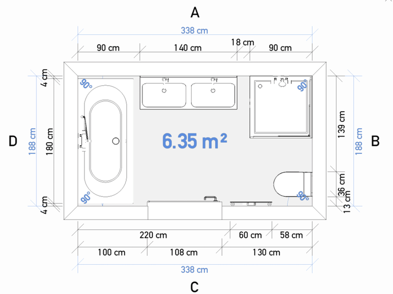

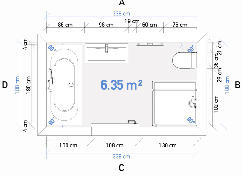

Beste medetweakers,
Wij hebben een nieuwbouwwoning weten te bemachtigen en zijn nu bezig met het uitzoeken van de badkamer. Vanuit de bouw hebben we voor casco gekozen, omdat we te weinig tijd hebben gehad om er fatsoenlijk over te kunnen nadenken. De badkamer we dus deels zelf of laten dit door een partij doen.
Nu komen wij maar niet tot een definitief ontwerp. Heel spannend word hoeft het allemaal niet te worden.
We willen een toilet, ruime inloop douche ca. 1.000x1.200mm en een wastafelmeubel met 2 wastafels ca. 1.600mm breed en een elektrische handdoekradiator.
De kraan van de douche willen we in laten bouwen en het liefst creëren we bouwkundige nissen om douchespulletjes op te zetten. Voor de wastafel worden opbouw op het wastafel of meubel blad.
Zelf hebben we 2 ontwerpen gemaakt. Ontwerp 2 heeft de voorkeur vanwege de meeste vrije ruimte (tussen douche en toilet). Echter is de doorloop langs de wastafel erg klein.
Ontwerp 1:
:fill(white):strip_exif()/f/image/uJFfvJ6hUgxv56mh2XViEb45.png?f=user_large)
Ontwerp 2:
:fill(white):strip_exif()/f/image/trYqxI55o4r4TFrG2Oz0J6od.png?f=user_large)
Wat vinden jullie van deze ontwerpen? Wat zouden jullie adviseren anders in te delen?
Aan de positie van het toilet zitten we wel vast.

Douche en toilet omwisselen. Toilet zo ver mogelijk links achterin, badmeubel ook richting raam verplaatsen. Radiator aan deurkantz0bin schreef op woensdag 13 april 2022 @ 21:08:

Bouwkundige nis en douchekop aan de kant van die leidingkoof

We zijn bezig om onze verbouwplannen vorm te geven. De badkamer zit nu rechtsonder op de 1e verdieping. Hij is dus 230x251cm groot.
Het liefst zouden we een bad willen, een inloopdouche, een dubbele wasbak, een toilet, een radiator en kastruimte.
Dit is met deze afmetingen echter niet haalbaar. We moeten dus keuzes maken.
En dan komen dus de vragen. Want...
1. Hoe sterk is de wens voor een bad? Matig sterk. We zouden ook zonder kunnen leven, maar het lijkt ons wel heel leuk om af en toe eens in bad te kunnen (1-2x per 2 maanden schat ik ruw in). Daarbij handig voor het kleintje dat op komst is.
2. Inloopdouche. Matig sterk. Het lijkt ons fijn om veel ruimte te hebben in de douche. In de huidige tekening is rekening gehouden met een bak van 90x90cm maar een 100x140cm inloopdouche vinden we heel een stuk mooier ogen. Ook voor het ruimtelijke gevoel in de badkamer.
3. Dubbele wasbak. Niet zo sterk. Zou ook wel enkel kunnen denk ik.
4. Toilet. Een must. We willen een toilet op de 1e verdieping.
5. We hebben ook gespeeld met het idee om de badkamer te verplaatsen naar rechtsboven en die kamer op te offeren, je hebt dan iets meer ruimte want die kamer is iets groter. Echter de huidige badkamerruimte heeft alleen hele kleine raampjes dus dat kan dan geen slaapkamer meer zijn.
Zat inspiratie op te doen op internet en zag ook opties waarbij je in bad doucht, maar dat lijkt ons toch wat minder comfortabel. Verder nog hoekbaden gezien die wellicht ruimte kunnen besparen - misschien is dat nog wat?
Veel overwegingen dus. Hebben jullie nog goed advies?
Als ik zou moeten kiezen tussen een dubbele wastafel en een 90x90 douche of een 100x140 douche met enkele wastafel zou ik 100% altijd voor de grotere douche gaan.Atomius schreef op donderdag 21 april 2022 @ 10:59:

En het opschuiven (70 cm oid?) van de linkerwand van de badkamer?Atomius schreef op donderdag 21 april 2022 @ 10:59:

Wij gaan binnenkort ons nieuwe huis in en gaan ook de badkamer verbouwen, waarbij we het grootste gedeelte zelf gaan doen. Er komt vloerverwarming in en een handoekradiator voor verwarming. Onze grootste wens, een bad, kan gerealiseerd worden en het past allemaal net aan.
2.47m lengte
1.69m breedte
Nu zijn er 2 dingen waar we nog over na aan het denken zijn:
1. De handdoekradiator is elektrisch maar kan ook aangesloten worden op de leidingen, we hebben hiervoor gekozen omdat deze radiator maar 2uur per dag aan hoeft te staan. Maar in de nabije toekomst willen we ook een warmtepomp nemen. Is het dan verstandiger om de radiator toch op de cv-leidingen aan te sluiten zodat de warmtepomp net wat meer liter per minuut kwijt kan? De gehele beneden verdieping 58m2 krijgt ook vloerverwarming.
2. We willen graag Beton Ciré op de muren in dit topic en verder op tweakers vind ik spaarzaam wisselende verhalen hierover. Mocht er iemand zijn ervaring hierover willen delen, dan ben ik een en al oor. Wij zijn vooral benieuwd naar de waterbestendigheid in de muren in het douche/bad gedeelte.
Als ik een tip mag geven voor wat betreft het bad+douchekop: zorg dat de stang ver genoeg uitsteekt uit de muur. Anders ga je met de rand van het bad krijgen dat je achterover moet gaan leunen.
Misschien ook mooi om de verticale stang niet te gebruiken, maar direct uit de muur te laten steken. Ziet er een stuk strakker uit en scheelt schoonmaken.
Succes met de verbouwing!!!
Mag ik vragen met welke programma je dit gemaakt hebt?z0bin schreef op woensdag 13 april 2022 @ 21:08:

Is het geen optie om een deel van de slaapkamer linksonder af te snoepen om daar bijvoorbeeld de douche of bad te plaatsen?Atomius schreef op donderdag 21 april 2022 @ 10:59:

Helaas komt dat niet goed uit met het raam van de slaapkamer linksonder. Daar zit een groot breed raam over de hele breedte van die slaapkamer en dan bouw je dus een muur tegen een raam aan, so to speak.BvZwolle schreef op donderdag 21 april 2022 @ 11:13:
Zo hebben mij ouders dat ooit ook gedaan.
Ja hoor. Ik heb dit met Autodesk Autocad gemaakt.c-nan schreef op donderdag 21 april 2022 @ 11:12:
Oei, das prijzigz0bin schreef op donderdag 21 april 2022 @ 13:15:
Thanks!

Wij moeten voor ons nieuwbouwhuis voor 1 juni wijzigingen in het leidingwerk in de badkamer doorgeven. Het idiote is dat de afspraak met de aan het project aangesloten badkamerspecialist pas ver na de deadline zal plaatsvinden. Wij moet dus zelf bepalen waar e.e.a. komt zonder input van een expert.
De badkamer hebben wij al links van de deur met 50 cm laten vergroten zodat ook een bad past. Dit is de indeling die wij nu op het oog hebben:
/f/image/zGh5Jw77ilbNCsSo2xb3jRvl.png?f=fotoalbum_large)
Tussen het meubel en de douche, en tussen het toilet en de douche komt een muurtje of een glasplaat. Ingang van de douche is aan de kant van het meubel. Hoor graag wat jullie van de indeling vinden!
By the way, bij een dubbele wastafel met een meubel van 140 cm, wat is dan de afstand tussen de twee afvoeren? Is dat een standaard waarde?

Heb je ook tekeningen van waar de leidingen in de "standaard" oplevering zitten? Of is er een voorbeeld van de standaardbadkamer die erin zou komen?
Als je trouwens aan de kant van muur D de douche in moet, wordt dat dan niet een erg smal inloopje? Aangemonen dat de zijde van wand C volledig dicht is. Lijkt erop dat de huidige douchecabine 90 in 't vierkant is, je zou dan nog richting 90x110 kunnen denken.
Hoe hoog van de vloer begint de radiator? Als deze tot de grond loopt, kan een lang persoon op de WC zitten met knie tegen de radiator aan, kan vrij pijnlijk zijn
WC kwartslag draaien kan ook nog een optie zijn (mits leidingwerk dit toelaat)
Afstand tussen afvoeren is niet echt een standaard voor, hangt toch wel af van de gekozen bakken. Als 't lastig te voorspellen is, zou 't een optie kunnen zijn 1 afvoer aan te laten leggen, en de beide daar met een Y-stuk op aan te sluiten?

Dit is de standaard indeling:
:fill(white):strip_exif()/f/image/nulypJhCAvySsdIXPRPC96Wy.png?f=user_large)
Ik vind het een vrij inefficiënte benutting van de ruimte.
De douche gaan we inderdaad doortrekken tot 110 of 120 afhankelijk van wat mogelijk is qua ruimte met het toilet. Wat betreft de radiator, goed punt. Ik zal met de bouwbegeleider bespreken wat hier mogelijk qua hoogte. Ik zie niet zo snel een andere plek, helaas.
Een Y-stuk is een optie.

Ik heb dan twee opties:
Optie 1
/f/image/NJhpTVdoBs8l0nKdbbL65qDf.png?f=fotoalbum_large)
Optie 2
/f/image/cyecwMRg6Vxdh24DypjboA2f.png?f=fotoalbum_large)
Bij optie 1 heb ik een grotere douche en een dubbele wasbak, echter wel weinig ruimte staruimte doordat het bad in het midden staan. Bij optie 2 heb ik slechts een enkele wasbak en de doorgang naar het toilet is wat smal (douche ruimte wordt wat groter). Het is allemaal niet ideaal.

Optie 1 volet niet logisch. Kan de douche niet naar onder en het bad rechtsboven.Safaci schreef op vrijdag 29 april 2022 @ 21:47:
Het toilet kunnen wij inderdaad niet verplaatsen. Enkel een kwartslag draaien. Ik zal dus met een nieuw ontwerp moeten komen.
Ik heb dan twee opties:Optie 1
[Afbeelding]Optie 2
Klopt, wij laten de ruimte vergroten zodat er ook een bad in past.
Optie 2, een wasbak van 1m kan ook prima met 2 kranen.

De douche kan zeker naar onder, het bad kan echter niet naar rechtsboven. Dat is helaas gereserveerd voor het toilet. Het bad kan dan wel naar linksboven, maar dan krijg je een bad dat voor 50% verstopt zit achter de douche. De douche is dan ook slechts 90 bij 100 en ik wil de doucheruimte maximaliseren.Vendetta_X schreef op zaterdag 30 april 2022 @ 13:08:
Ik twijfel nog steeds tussen de twee opties. Ik zal maar eens de badkamerleverancier bellen voor een vervroegde afspraak.
